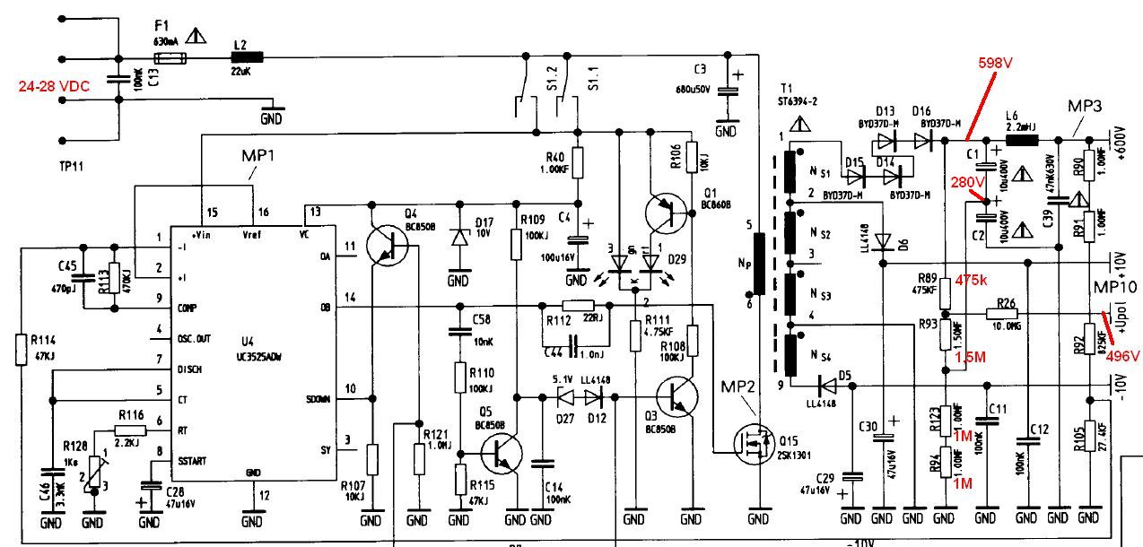

von einem Bekannten habe ich einen Elektrostat. Kopfhörer bekommen, weil
dieser nicht mehr funktioniert.
Es hat sich gezeigt, dass die meisten Elkos entweder ausgelaufen oder
ausgetrocknet waren, auch einige der Folienkondensatoren lagen weit
(30%) neben ihrem Nennwert. Deshalb wurden einfach mal alle
Kondensatoren getauscht.
Ebenso war der Schalttransistor Q15 des Netzteils defekt, hatte
Durchgang von Gate nach Source. Dieser wurde ebenfalls getauscht.
Jetzt schließe ich das zugehörige Netzteil an die Platine an, und messe,
was im angehängten Ausschnitt des Schaltplans eingezeichnet ist:
Laut Servie-Manual sollte die Polarisationsspannung +Upol bei 255V
liegen. Gemessen werden aber 496V. Unabhängig davon, ob eine Last, also
der Kopfhörer angeschlossen ist oder nicht.
Die Werte des Spannungsteilers auf der Platine entsprechen denen im
Schaltplan. Die Stückliste gibt davon abweichende Werte an.
Rechnerisch ergeben sich für den unbelasteten Spannungsteiler auch etwas
andere Werte als gemessen. Insbesondere würden für +Upol ca. 526V
erwartet, also etwas höher als der gemessene Wert und doppelt so viel
wie der Soll-Wert laut Service Manual.
Dieses findet man z.B. hier:
http://www.rainers-elektronikpage.de/SM-SENNHEISER/Sennheiser_HEV_70.pdf
Bin verunsichert, ob alles OK ist und +Upol stimmt oder nicht oder was
Sache ist.
Danke schon mal für alle Hilfe.
Schöne Grüße
Sören
Steht auch im Service-Manual, WIE +Upol gemessen werden soll?
Ich sehe da einen 10 MOhm-Widerstand in Reihe.
Mit einem Standard-DMM mit Eingangswiderstand vom 10 MOhm gibt es dann
einen Spannungsteiler, der die 496V ungefähr auf die Hälfte teilen würde
- und das ergibt ungefähr den Soll-Wert von 255V. Wenn man jedoch
hochohmig misst, fehlt der Spannungsteiler, und die gemessene Spannung
ist höher.
P.S.: Ich vermute, dass ein Thandar TM 351 als DC-Voltmeter einen
Eingangswiderstand von ca. 10 MOhm hat.
Laut Datenblatt(Seite 8) muss du folgende Geräteeinstellung vornehmen:
Schalter S1 "ON"
Lautstärkeeinsteller
R104.1 und R104.2
"Rechtsanschlag";
DC-Amperemeter
Hast du das auch berücksichtigt?
Falls ja mess noch die Dioden/Widerstände/Wicklungen

Vielen Dank für all die Antworten.
Die Angabe auf Seite 5 ist mir leider nicht aufgefallen, habe auf Seite
8 den Sollwert für die Polarisationsspannung entnommen.
Die Messungen haben ich mit den im Manual angegebenen Einstellungen
gemacht. Die andern Bauteile drum herum scheinen OK zu sein, deshalb
lasse ich das mal gut sein und nehme an, das stimmt.
Morgen dann wahrscheinlich die Fortsetzung mit Teil 2.
