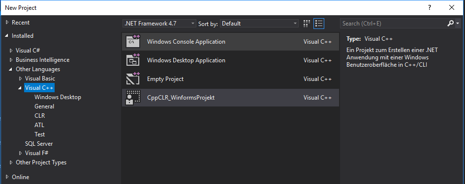

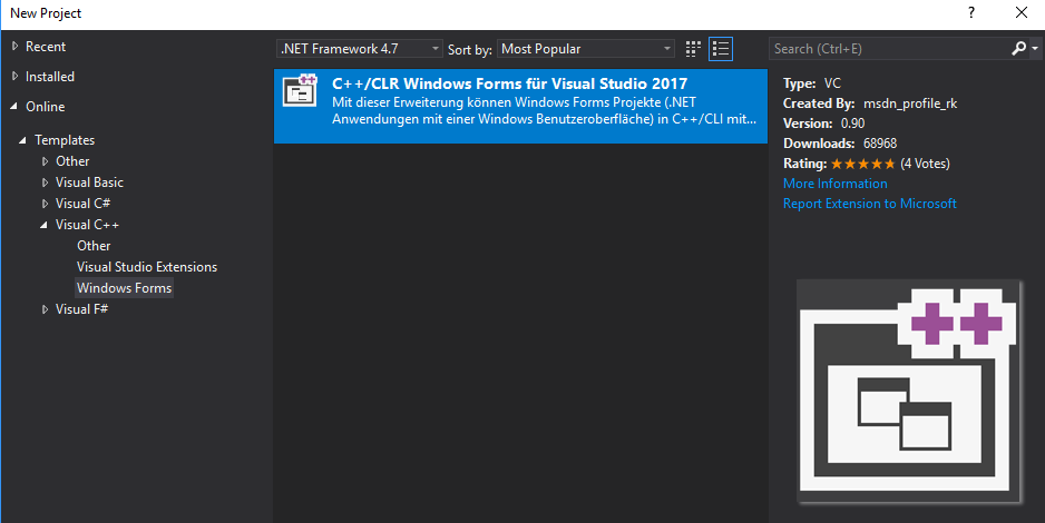

Wo finde ich diese Erweiterung (link...)? Mit diesem link
funktioniert das nicht:
https://marketplace.visualstudio.com/items?itemName=msdnprofilerk.CCLRWindowsFormsfurVisualStudio2017
Ich habe die neueste Version von Visual (15.5.7) Studio installiert.
Einzige was bei mir geht ist das:
https://social.msdn.microsoft.com/Forums/vstudio/en-US/e6fbde42-d872-4ab3-8000-41ab22a4a584/visual-studio-2017-windows-forms?forum=winformsdesigner
Das hat aber eine Macke. Dieser Fehler (Beschreibung im link...)
kommt öfter. Die Lösung: Dummy Änderung (leere Zeile einfügen oder
löschen...)im eingefügten Text mit
Main , abspeichern,Studio schließen,Studio öffnen, Debuging starten.

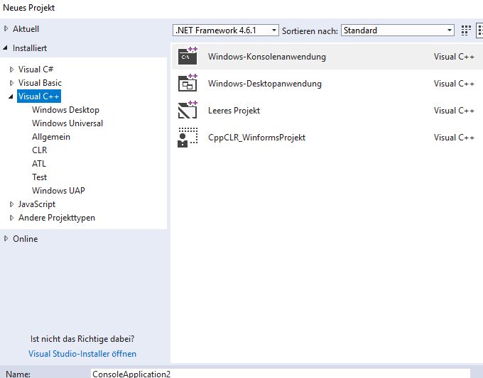

Was funktioniert denn nicht? Ich konnte die Erweiterung installieren.
Builden liess sich ein neues Prokekt auch, nach anpassen der Windows SDK
Version in den Project Properties.
Cheers, Roger

Roger S. schrieb:
> direkt unter 'Visual C++'
Danke! Du hast Recht.
Ich bin vom Visual Studio 2017 begeistert. Super Entwicklungsumgebung.
