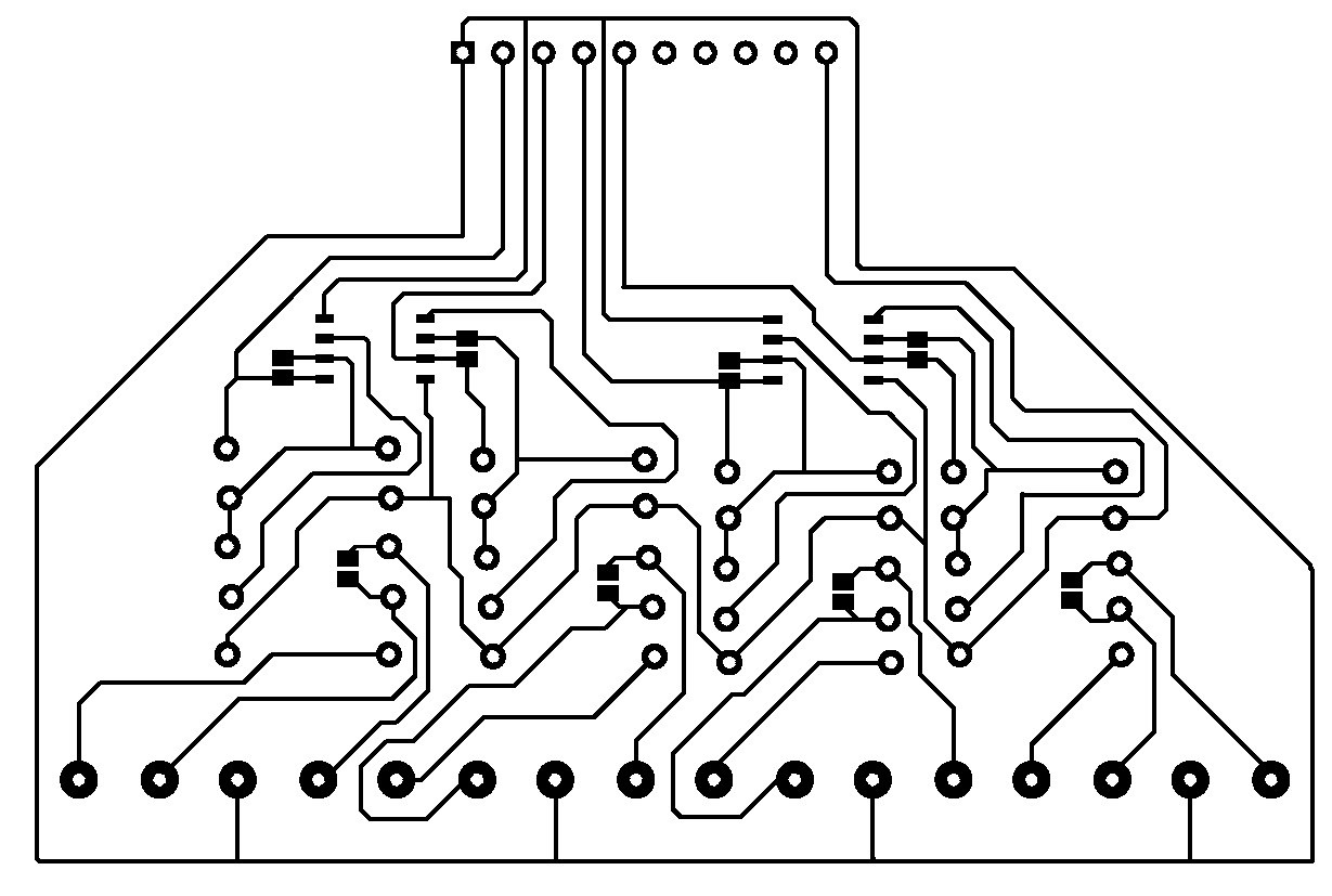

Das Ätzen von einer PCB ist oft nicht einfach wenn die Leiterbahnen
dünn sind. Oft steht nur das BMP Datei zur Verfügung. Mit meinem
BMP_IN_PCB Programm kann eine PCB von einem  *.BMP File gedruckt werden.
Das Programm ermöglicht dabei eine Manipulation von Leiterbahnbreiten.
Ev. eine Nacharbeitung mit einem Graphikprogramm kann  auch notwendig
zur Verfügung. Zu erst lädt man (DatenLoad) die Konfiguration vom File
Dat1.
Dan mit dem Taster BMPDrucken kommt man zur Auswahl von
*.BMP Dateien. Nach dem  man das Bild0.bmp ausgewählt muss man
sich etwas gedulden. Das Ergebnis wenn die Option „ In BMP File“
aktiv ist, wird ins File umgeleitet, sonst and den ausgewählten
Drucker geschickt. Man kann mehrere Schritte (eine Kette…) von BMP
durchführen. Das Teilergebnis wird in den abgespeicherten *.BMP u sehen.

Ich will noch ein Beispiel zufügen. Mit dem KiCad habe ich das Layout
einer Platine entworfen. Dieses Layout habe ich im KiCad (angenäherter
Massstab = 2fach)über PDFCreator in PDF-File gedruckt. Die Graphik habe
ich dann  in MS Paint übernommen.
Vom Paint habe ich die Graphik als monochrom BMP  abgespeichert. So ist
TempLayout0.bmp entstanden. Nächste Schritte:
1. Das BMP_IN_PCB starten
2. DatenLoad mit Dat1
3. BMPdrucken mit dem File  TempLayout0
4. Ergebnis als T1 abspeichern
5. DatenLoad mit Dat2
6. BMPdrucken mit dem File  T1
7. Ergebnis als T2 abspeichern
8. DatenLoad mit Dat3
9. BMPdrucken mit dem File  T2
10. Ergebnis als T3 abspeichern
11. DatenLoad mit Dat3x
12. BMPdrucken mit dem File  T3 (ev. bei “In BMP File“ das Häkchen
weg...)
13. Ergebnis als T3x abspeichern (wenn Häkchen “In BMP File“ da...)

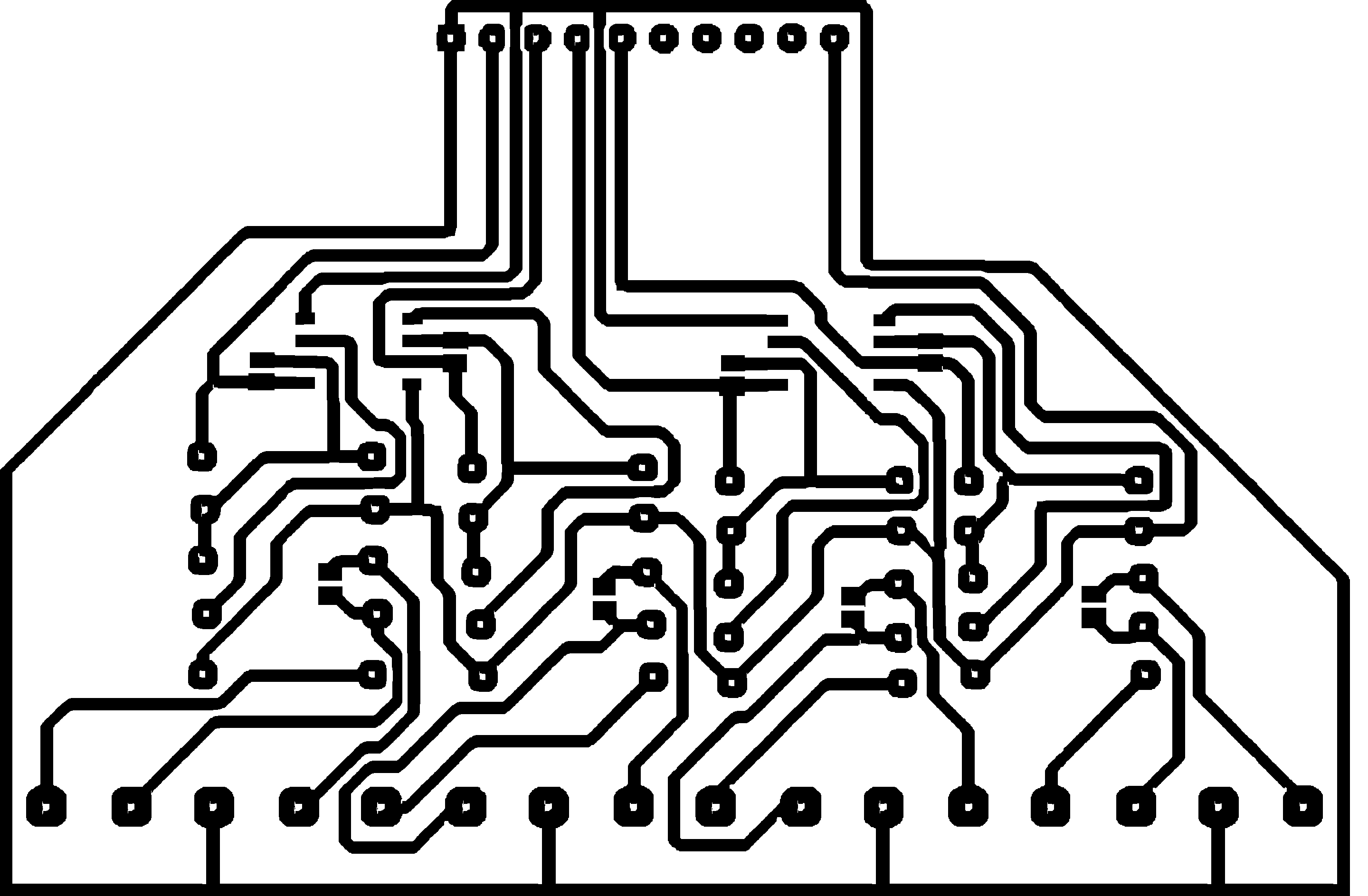

Hab das prog mal ausgetestet.
Leider hat sich das .Bmp mit jeder Stufe verschlechtert,d.h die Abstände
zwischen Massefläche und Leiterbahnen wurde immer kleiner statt größer.
Deshalb ↓
Geht doch nix über vektorisieren oder nachbauen
MfG
Nico

Mc Gill schrieb:
> Abstände
Und das ist gut so... Das Programm vergrößert Leiterbahnen so das die
bei dem Ätzen nicht „verschwinden“.
Eine erste Version vom Programm habe ich vor vielen Jahren entwickelt
als ich noch von damaligen Layoutprogram nur sehr dünne Leiterbahnen
bekam, die nach dem Ätzen einfach kaputt waren.
Es besteht kein Pflicht das Programm zu benutzen...
