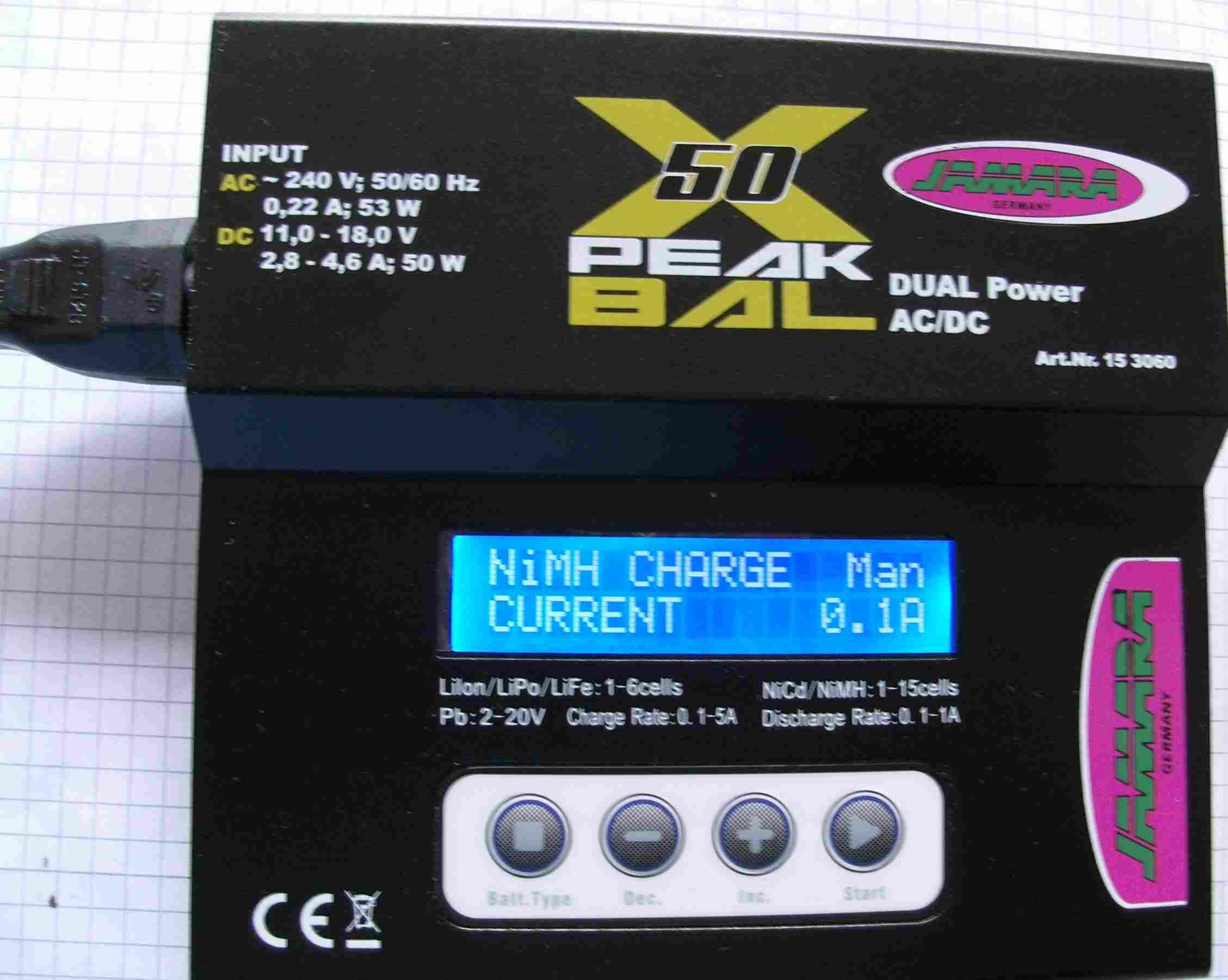

gehe hoffentlich nicht von der falschen Annahme aus, dass es einige hier
interessieren dürfte, wie es mit dem Zusammenbau des Netzteils
weitergeht.
Bezug:
Beitrag "Re: 5Volt Booster stört FM-Empfang"
Die Konstruktion mit Metallgehäuse und separatem, extra stabilem
Isoliergehäuse und Schutzklasse I - Netzteilmodul sieht doch auf den
ersten Blick sehr vertrauenserweckend aus. Leider stellt sich die
"Macke" erst heraus, wenn es einem den UKW-Empfang im Umkreis von etwa
20 Metern mit Transistorradio total verhagelt.

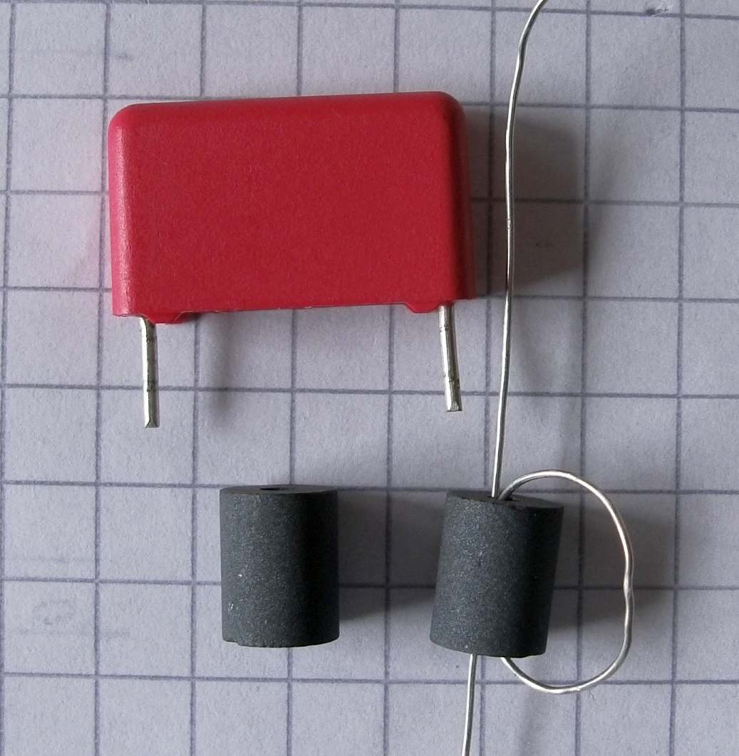

Da es nicht alle wissen, habe anstelle der Drahtbrücken auf der
Netzeingangsseite Ferritperlen mit 2 Windungen eingelötet und einen X2-
Kondensator, der fehlte. (Der 4,7nF Kerko vom Zwischenkreis auf PE ist
vorhanden!)

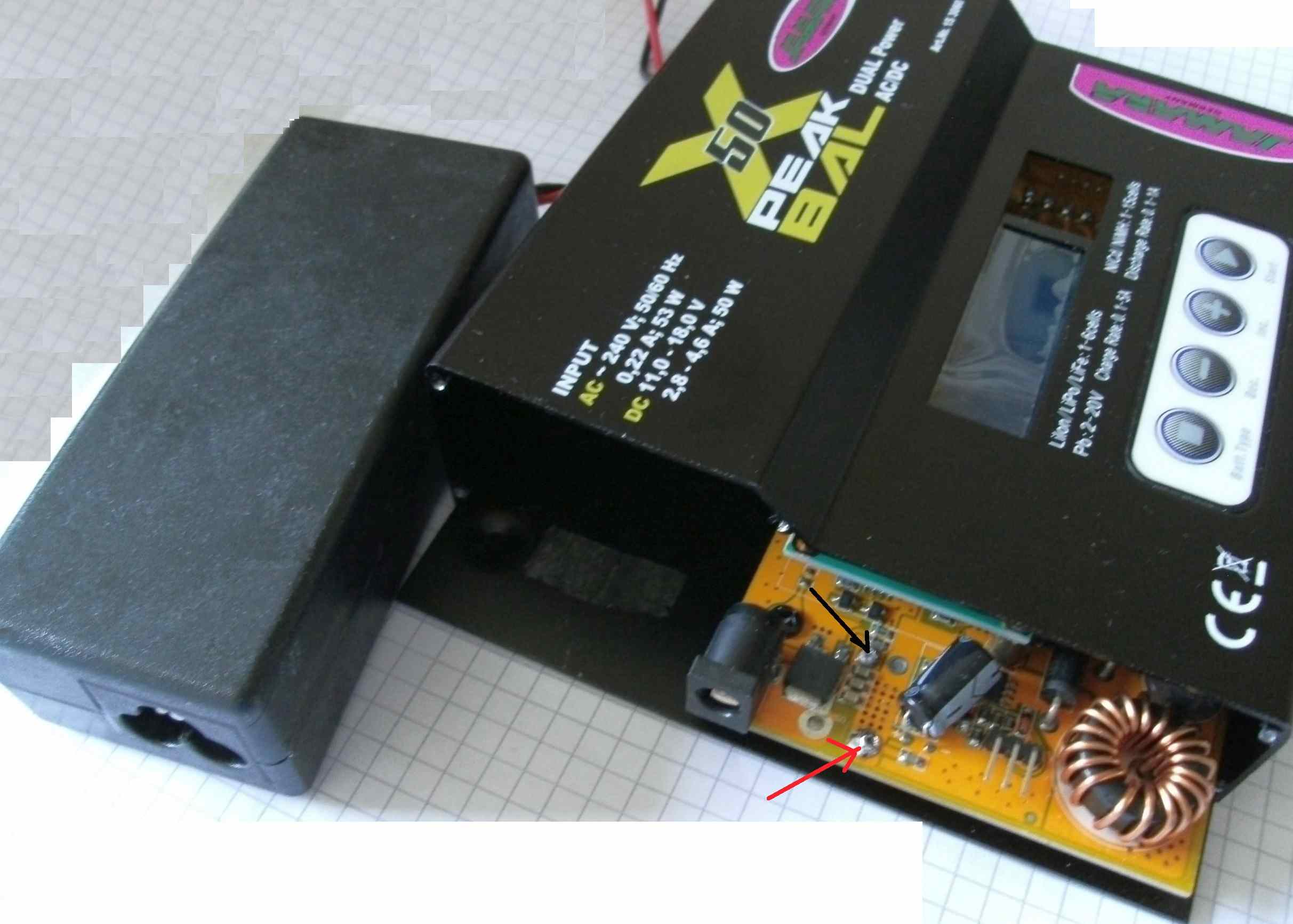

ok. Ist zwar schon zu spät, aber ich kann mal zeigen, was da eingebaut
wurde. Wie gesagt, die Drahtbrücken mit den Ferritperlen ersetzt. OK.
Soll das ein Witz sein, nur eine Windung? Ja, nur eine Windung. (Im
Original mit CuL)Das wirkt schon zumindest merklich spürbar dämpfend.
Dann einen passenden X2 Kondensator direkt an der Mickey-Mouse-Buchse
(C6).
Und dann noch Gerät mit Maximalladestrom 2,4 A getestet.
(Halbleiter auf Chassis mit Isoscheibe auf richtigen Anpressdruck
achten.)

Ist ein stinknormales SNT mit ICs. Power Mosfets, Optokoppler.
Da wurden einfach die Ringkerndrossel, die X2-Parallelkondensator und
die üblichen Y-Kondensatoren vergessen, bzw. waren nicht bestückt.
Lediglich ein C vom Zwischenkreis auf PE war eingebaut.
Und eine Drossel am Ausgang war nicht bestückt. Es ist zwar ein Aufdruck
auf der Platine, Bauteil fehlt und ist überbrückt.
Aus Platzgründen kann jetzt nicht alles, was IMHO zur Standardentstörung
bei SNTs einfach dazugehört, so mir nichts dir nichts nachgerüstet
werden.
Lediglich die Lösung von mir oben. Und ist nicht wirkungslos.
Da das Gerät aber auch über einen zweiten DC-Speisespannungsanschluss
verfügt, rutschte es wohl so durch die EMV-Prüfung.
