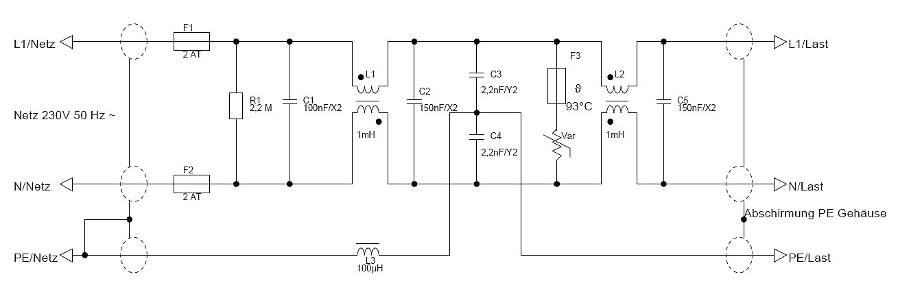

So ein Filter müsstest Du an Eingang und Ausgang hinbauen:
https://de.wikipedia.org/wiki/Netzfilter

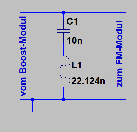

Ich benötige solche einfachecSchaltung mal,wie die Filterung
funktionieren soll, also Serienschaltung für R/L/C, dieden genannten
Frequenzbereich ausfiltert aus den hohen Spikes der
Wandlerausgangsspannung.
Wenn ich sowas mit externen Bauteilen realisieren kann, dann brauch iich
bitte genaue Spulenwerte Kondiwerte und eine leicht realisierbare
Zuleitungsanordnung. Wie beschrieben, helfen normale Spulen nicht, auch
die angeblichen SMD-Filterspulen wirken Null.
Hast einen Schaltungsvorschlag? Wie unterdrücke ich diese
Versorgungsspannungs-Spikes?

von Karl B. (gustav)
reicht nicht. Einmal Gleichtakt, und einmal Gegentakt.
Siehe Schaltbild. Ist für 230V gedacht. Kann leicht auf die
tatsächlichen Erfordernisse abgewandelt werden.
Den Wicklungssinn beachten. Ist mit Punkten gekennzeichnet.

von Fiona T. (Gast)
Karl B. schrieb:
> Hi,
> ciao
> gustav
ähm, ich benötige kein 230VAC-Netzfilter, sondern eins, wo ich eine
saubere 5 Volt-Spannung aus *Booster 3,7Volt zu 5Volt* Gleichspannung
herausbekomme, zumal ich keinen Platz dafür habe, rießige Kondensatoren
und Spulen irgendwohin zu verbauen. Was ich suche, wurde oben
beschrieben. Das, was Du hier zeigst, ist was für *stationäre
Festgeräte*. Nichts für *Mobil*betrieb. Bitte erst alles lesen, bevor
Antwort generierst. Vielen Dank.

von Tilo R. (joey5337) Benutzerseite
Ok Fiona, du hast recht. Wir haben uns bisher einfach nicht die Mühe
gemacht die richtige Schaltung rauszurücken, weil wir zu faul waren.
Hier ist jedoch die richtige Schaltung und ich habe auch gleich die
Bauteile für dich berechnet.
Also, du sagst du hast ein Boost-Modul, das die Zwischenfrequenz des
FM-Empfänger-Moduls stört. Die ZF liegt bei 10,7 MHz. Was du also
brauchst, ist eine Schaltung, die auf 10,7MHz alle Störungen vom
Boost-Modul wegmacht.
Dafür brauchst du einen Saugkreis, manche sagen auch Notch- oder
Kerbfilter dazu. Die Schaltung ist einfach und ich habe den Schaltplan
angehängt.
So, jetzt zu den Werten:
Die Frequenz des Saugkreises liegt bei
mit f=10,7MHz ergibt sich LC = 2,2 * 10e-16.
Für C nimmst du 10nF, das hast du vielleicht sogar in der Bastelkiste.
Damit ergibt sich L zu 22,124 nH.
Genau den Wert kannst du nicht kaufen. 22nH kannst du probieren, aber
wenn es genau passen soll, musst du das mit einem kleinen Stück Draht
selber wickeln, als Luftspule.
Die Formel für die Induktivität einer langen Spule ist
Mit d=5mm, l=10mm und N=5 Windungen ergibt sich L= 22,207 nH.
Das ist schon ziemlich gut. Das Feintuning machst du, indem du die Spule
ganz leicht auseinanderziehst oder zusammendrückst. Ich schätze, dass du
etwa 2 Zehntel zusammendrücken musst.
Wenn es nicht funktioniert, hast du vermutlich die Spule ungenau
gewickelt. Der Durchmesser muss stimmen, ich hab auch schon mal 2
Versuche gebraucht.
Vielleicht liegt es nicht an der ZF sondern am PSSR des FM-Moduls. Kann
aber eigentlich nicht sein, du hast ja gesagt, dass die ZF gestört wird.
Manchmal ist die ZF nicht bei 10,7 MHz sondern bei 10,0. Es gibt da zwei
verschiedene FM-Module, ich habe immer die länglichen genommen, mit
denen geht’s.
Viel Erfolg!
@ Jens M.
@ npn
Leute!
hört auf hier rumzumosern.
Fiona möchte eine einfache Schaltung und die habe ich geliefert.
Dass der Empfänger vielleicht (!) keine ZF hat, tut hier nichts zur
Sache! Wiss ihr das genau? Nein! Also.
Das ist Theorie, damit muss man sich nicht auseinandersetzen.
Und könnt ihr nicht lesen? Fiona hat gesagt, dass es an der ZF liegt.
Dazu muss man nix über Frequenzen, Spektrum und so wissen. Thema
verfehlt!
Gerne könnt ihr jetzt auch an der Güte des Saugkreises rummäkeln.
Fiona: lass dich nicht kirre machen! Das sind Details die bei dir nichts
zur Sache tun. Meine Schaltung ist richtig und die Formeln auch. Kann
man sogar auf Wikipedia nachlesen.
Wers nicht glaubt hat nicht Elektrotechnik studiert. Oder so.
sorry, der humoristische Ansatz meines Posts mit den Formeln scheint
untergegangen zu sein.
Ich bin nach wie vor der Meinung, dass mein Ansatz Fiona mindestens so
gut hilft wie alle anderen Vorschläge im Thread. (Konkret, im Kontext
"Fiona" und des dazugehörigen Technikverständnisses, hilft vermutlich
gar nix.)
Also lasst uns Spaß haben und möglichst plausible, gerne auch obskure
Vorschläge bringen. Auch wenn wir wissen, dass es Fiona nix bringen
wird.
Mit einem Saugkreis in der Versorgungsspannung habe ich, denke ich, gut
vorgelegt. Was könnte man sonst noch wirres machen?

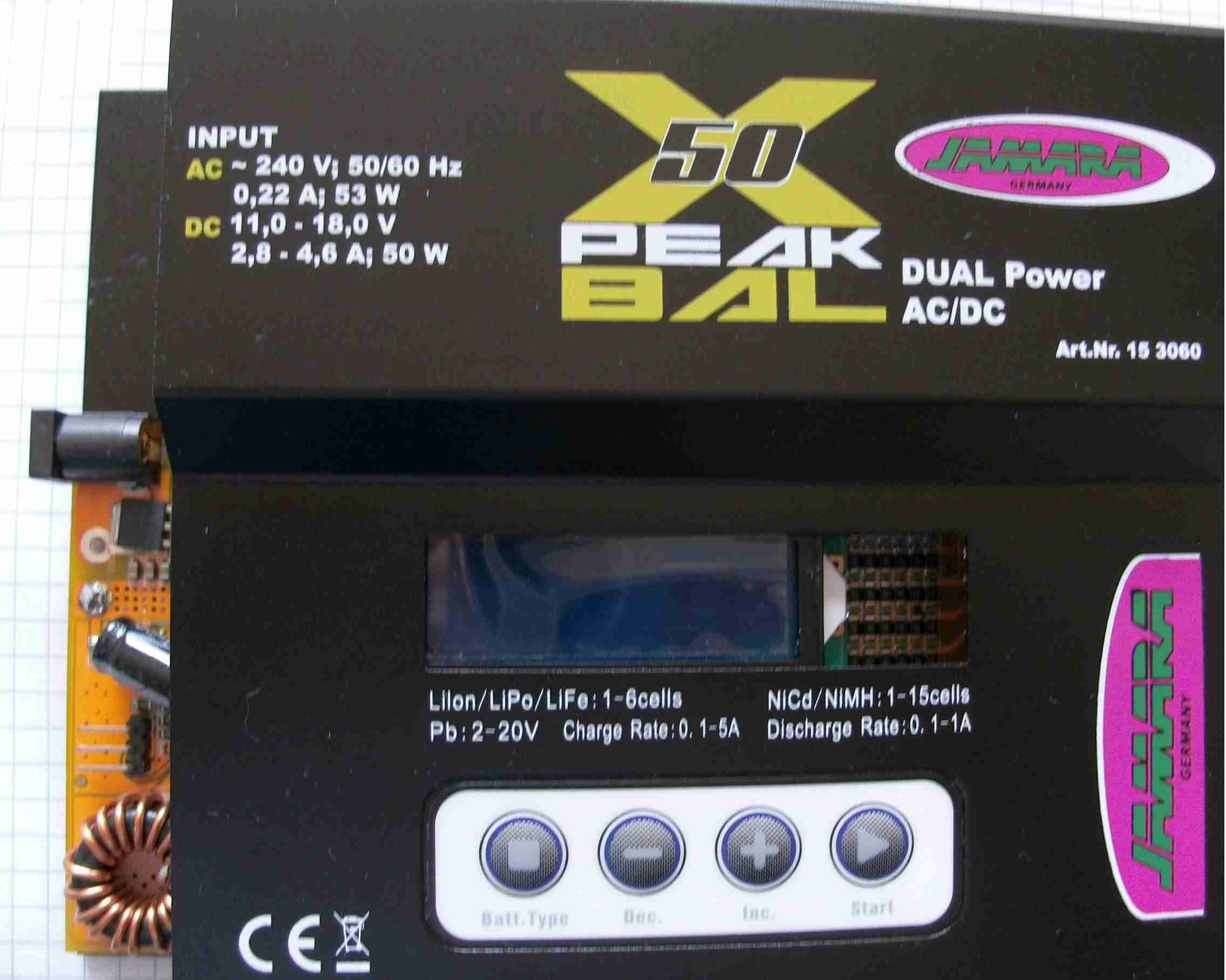

hatte eine Anfrage an den Service wegen der enormen Störungen im
UKW-Bereich damit beantwortet bekommen, dass sie das wüssten und nichts
dagegen machen könnten.
Beim Betrieb über den anderen DC-Eingang mit anderem extern
zugeschaltetem Schaltnetzteil konnten demhingegenn keine Störungen
wahrgenommen werden.
Jetzt habe ich das eingebaute SNT einmal auseinandergenommen und musste
feststellen, dass anstelle der HF-Drosseln Drahtbrücken eingesetzt
waren.
Habe diese Drahtbrücken durch Ferritperlen mit 2 Windungen Draht ersetzt
und noch einen 0,12 µF X2 Kondensator direkt an die Netzeingangsseite
reingefummelt.
Ergebnis:
Keinerlei UKW-Störungen mehr.
Werde dem Service mailen:
"Geht nicht, gibt's nicht."
Small things mean great.
Es kommt darauf an, so nah wie möglich an die störenden Bauteile
heranzukommen mit den Entstörmitteln, denn ein externes Netzfilter war
völlig wirkungslos. Also ohne Eingriff ins Gerät geht das nicht.
Ist gerade noch in der Klebezwinge. Damit der Zweikomponentenkleber hart
wird.
ciao
Jens M. schrieb:
> Naja, was erwartest du bei einem 19€-Jamara-Nachbau eines 19€-Laders...
was mich eigentlich ärgert, warum der Support einfach mit den Achseln
zuckte. Irgendwelche Hinweise, welche die Kaufentscheidung hätten
beeinflussen können, fehlen nämlich.
Was ich wollte: Lipo Lader und, wenn es geht, mit Balancer.
Und funkentstört. Nach EN 55015.
Letzte Angabe fehlt. Ok, denke ich, so massiv wird das Ding ja nicht
stören.
Wurde da aber eines besseren belehrt.
Zitat:
"...Vom Hersteller empfohlenes Alter:  Ab 14 Jahren
Modellnummer  Jamara_153060
Lernziel  Geschicklichkeit, Konzentration
Einsatzbereich  Outdoor
Zielgruppe  Mädchen, Jungen..."
/Zitat
LOL
ciao
gustav
