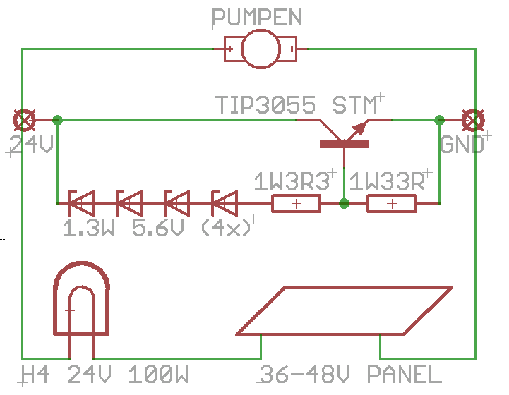

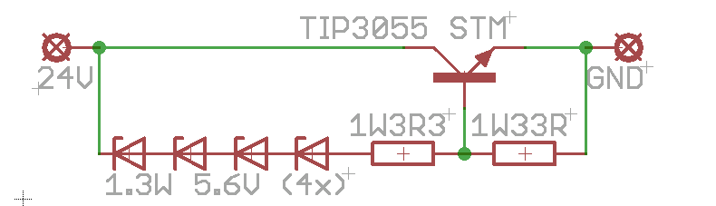

Ich halte die Lösung mit TL431 von Klaus für eine gute Lösung, auch wenn
das viele Bauteile sind im verlinkten Beitrag.
Da du aber nach einer narrensicheren Sache suchst, kann dir die
angehängte Schaltung vielleicht helfen. Das geht aber wirklich nur, wenn
höchstens 2-3A "zuviel" aus den Panels kommen und der Transistor
ausreichend gekühlt wird. Dafür ist die Schaltung so einfach und
kostengünstig, daß sich das ganze mit einer gewöhnlichen Klemmleiste
verschalten läßt und man notfalls ein paar Ersatzteile dabeilegen kann.

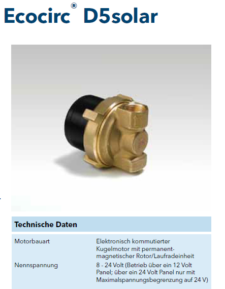

Laut Datenblatt sind das UMWAELZpumpen mit einer maximalen Foerderhoehe
von 2,8m bzw. 3m (da schaffen die aber kaum noch Volumen). Ich wage zu
bezweifeln, dass diese dort den angedachten Zweck erfuellen.
Dazu kommt, dass diese nicht fuer Trinkwasser zugelassen sind. (ich
weiss, das spielt in anderen Laendern nicht so die Rolle, zumindest
deren Eignung dafuer muesste aber vor Einsatz geprueft werden)
Ausserdem ist es sinnfrei, mit allem moeglichen Elektronikschnickschnack
vollgestopfte Pumpen einzusetzen, wenn es auf Zuverlaessigkeit ankommt.
Also, was sollen die Pumpen dort eigentlich machen.

Viel mehr Sicherheit läßt sich mit einer Glühbirne zusätzlich erreichen.
Eine solche aus dem LKW-Zubehör beschaffen. Ob die nun 70W oder 120W
hat, ist nebensächlich, es sollte nur eine Halogenbirne sein. Die haben
im kalten Zustand nur einen kleinen Widerstand, lassen aber auch bei
voller Bestrahlung nur ca. 3-5A durch. Damit laufen die Pumpen früh an
und die aus dem Solarmodul höchstens aufgenommene Leistung ist auf ein
erträgliches Maß begrenzt.
Trotzdem muß irgendwie die Spannung der Pumpen begrenzt werden z.B. wie
im Bild im Anhang. Auf einer Klemmleiste aufbauen, Schraubenzieher und
Ersatzteile beilegen. Wenn du es ganz toll machen willst, noch ein 5€
Meßgerät dazu.
In der Schaltung sind mit Absicht keine kleinen "Fuzzelbauteile",
sondern alles mit etwas Leistung und dickeren Drähten. Eher
Viechersicher also.

Helge A. schrieb:
> Die Reihenschaltung von einem Haufen Dioden vor deine Pumpen ist keine
> gute Idee.
Ich würde auch eher eine Reihenschaltung von Dioden als Ersatz für eine
Z-Diode vorschlagen.
> im Bild im Anhang.
Ich würde die Power-Z-Diode eher parallel zu der Pumpe schalten.
Aber ich meine auch, dass diese Zirkulationspumpen für die geplante
Aufgabe ungeeignet sind...

Falls du mit "12V-Version" meinst, daß du auch ein Solarpanel mit nur
höchstens 24V Leerlauf hast: nur 2 Z-Dioden dieser Größe, und eine
12V/55W Glühbirne. Der Rest der Schaltung bleibt gleich. Der Transistor
kann bis zu 10A, die Begrenzung ist die Verlustleistung. Da sind wohl
90W erlaubt, aber mehr als 50W sind schwer abzuführen.
OP
gracias !!
Nun hab ich diese Schaltung und zur Not die Reihendioden.

Das mit der ungeeigneten Pumpe solltest du dir nochmal durch den Kopf
gehen lassen. Denn diese Pumpe ist dafür gedacht, z.B. eine thermische
Solaranlage ohne Regler zu betreiben: da kommt dann einfach neben die
Solaranlage noch ein PV-Panel und das wird an die Zirkulationspumpe
angeschlossen. Immer wenn die sonne scheint wird das Wasser warm und die
Pumpe läuft. Wenn die Sonne nicht so sehr scheint läuft die Pumpe
langsam und das Wasser hat mehr Zeit sich zu erwärmen.

> Mein aktueller Vorschlag sieht so aus:    Panel     "Power-Z-Diode"
> Pumpen
>       .---(X)-------o--------------.
>       |  Lampe      |              |
>       |  24V/50W    V              |
>       |             |              o---.
>       |             V              |   |
>      ---            -             (M) (M)
>       |             V 40x2A        o---'
>       |             V              |
>       '-------------o--------------'
> Supersimpel: nur 2 verschiedene Bauteile (Lampe und Diode).
> Das vereinfacht die Ersatzteillagerung oder -beschaffung ungemein...

Hier helfen halt die Diodenkette oder die Schaltung mit der Birne.
Thats all.
Nun hat er beides im gepäck und alles hat die Chance trotz schlechter
Planung wieder gut zu werden.
Ich glaube das war es dann für den Moment.
Gruss Klaus
