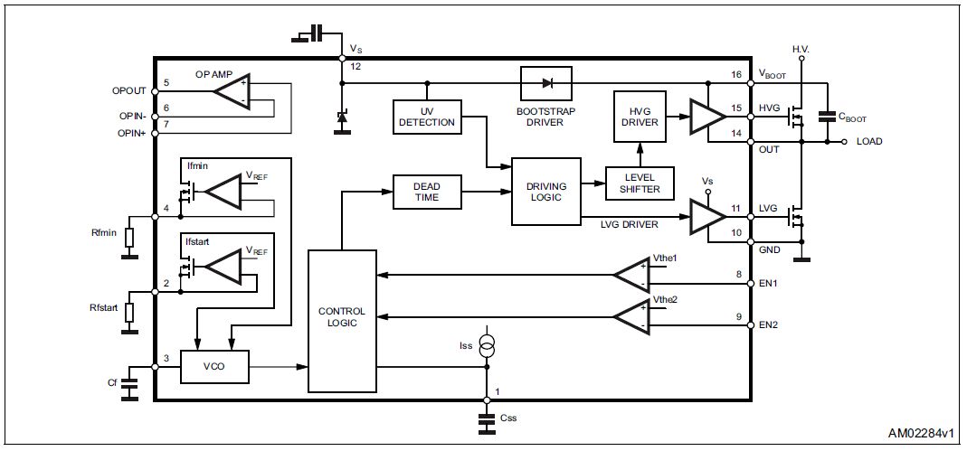

Nachdem der erste Schaltregler läuft und stabile Spannungen erzeugt,
mache ich hier ein neues Thema zum zweiten Schaltregler B. Das ist ein
L6598D, das Blockschaltbild habe ich hochgeladen, der Schaltplan ist
hier:
https://www.st.com/resource/en/datasheet/l6598.pdf
Mit dem Multimeter messe ich an fast allen Pins 0V, an Pin 12 liegt die
Versorgungsspannung von ca. 15V.
Pins 14 und 15 gehen regelmäßig (so wie PWM-Controller A die PWM
einschaltet) kurz auf ca. 1V.
Pin 8 liegt konstant auf ca. 0,45V, die er über einen Spannungsteiler
von der Betriebsspannung Pin 12 bekommt.
Pin 16 ist so um die 12V.
Wie kann ich sehen oder testen, ob der L6598 noch OK ist bzw. warum der
keinen Mucks macht?
#6043407
Verfügst Du über ein Oszilloskop + Trenntrafo? Mit nem Multimeter allein
dürfte das schwierig werden.
Ansonsten würde ich mal die Spannung am LoSide gate messen (pin11).
Interessant wäre auch die Spannung am OP-Ausgang (pin5).

(Firma: matzetronics) #6044079
Wenn der Softstart-C an Pin 1 keinen Schluss hat und an Pin 2 und 4
funktionierende Widerstände sitzen, muss der Oszillator laufen. Siehe
Figure 6. im DB.
Sowohl an Pin 1 als auch an Pin 2 und 4 sollten dann aber auch
Spannungen zu messen sein - und nicht null Volt.

Gast #6048620
Danke für die gute Erklärung. Das Feedback ist tatsächlich OK: Wenn man
die Ausgangsspannung langsam bis zur Nennspannung erhöht, wird der
Ausgang des Optokopplers leitend.
Dann habe ich das ausgelöteten Schaltregler-IC so angeschlossen, wie
ganz oben im Blockschaltbild. Die Widerstände und Kondensatoren wurden
mehr oder weniger willkürlich gewählt. Pins 8 und 9 sind auf Masse
geklemmt.
Damit läuft das ausgelötete IC, jedenfalls ist an Pin 3 ein Dreieck zu
messen.
Wenn dann aber Pin 8 von Masse getrennt wird und floatet, geht Pin 3 auf
0V.
Das interpretiere ich jetzt so, dass das IC über eine Störung auf Pin 8
in Shutdown geht und dort bleibt (latched).
Die Störung vermute ich auf dem Oszilloskop schon beim Einschalten zu
sehen, da sind wilde Ausschläge bis ca. 2V zu sehen, die zum Abschalten
reichen würden (Threshold 0,6V).
Deshalb wurde zwischen Pin 8 und GND ein Kondensator mit 100nF gelötet,
der die Situation aber nicht verbessert.
Pin 8 ist über einen Spannungsteiler mit der Betriebsspannung verbunden.
Die Elkos an der Betriebsspannung wurden schon ersetzt. Die
Betriebsspannung sieht abgesehen von den Störungen beim Einschalten gut
aus.
Jetzt weiß ich nicht, wie und wo ich weiter suchen kann. Vielleicht hat
hier noch jemand einen Tip?

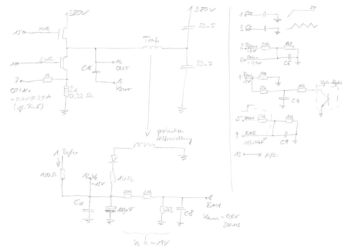

Nach Ausbau der betroffenen Bauteile und einer Bauteile mehr, fand ich
bisher verborgene Teile unter dem Trafo und konnte damit einen jetzt
hoffentlich vollständigen Schaltplan zeichnen. Die Pins sind entspr. dem
Blockschaltbild ganz oben bezeichnet.
Vielleicht hilft die Rekonstruktion des Unglücks ja, den ursprünglichen
Fehler zu finden und in einem zweiten Anlauf zu beheben.
Bei der Explosion wurden folgende Bauteile zerstört:
Die Schalttransistoren, die wahrscheinlich einen Kurzschluss
verursachten.
Dadurch stiegen Strom und Spannung an den beiden Messwiderständen (2x
0,11 Ohm) so weit an, dass sie verbrannten.
Diese Widerstände gehen über 1k Ohm (auch abgebrannt) zu Pin 7.
Das Schaltregler-IC hat es völlig zerrissen.
Ob das durch eine zu hohe Betriebsspannung oder die Überspannung an Pin
7 verursacht wurde, kann ich nicht sagen.
Unklar ist auch die Reihenfolge der Ereignisse bzw. warum die
Transistoren überhaupt einen Kurzschluss auslösten.
Die Spannung von der Hilfswicklung wird über eine Diode gleichgerichtet.
Diese Diode und der 10 Ohm Widerstand sind noch OK.
Lief der Schaltregler zu schnell an und verursachte so eine zu hohe
Betriebsspannung?
Aber warum würden dann die Transistoren einen Kurzschluss machen?
Ich hoffe, ihr könnte mir helfen, den Hergang zu verstehen.

(Firma: matzetronics) #6054407
Wie o.a. ist das eine Schutzschaltung, die du ohne Not lahmgelegt hast.
Man kann dir den Vorwurf nicht ersparen, das du so eine Aktion ohne
Überstromschutz (z.B. Glühlampe in Reihe) nicht hättest machen sollen.
Das Netzteil hat die Spannung ohne Begrenzung in die Höhe getrieben. Das
passiert, wenn der Optokoppler nicht angesteuert wird, also keine
Spannung sekundär produziert wird.
In einem solchen Fall wäre Pin 8 die letzte Rettung gewesen.

Ohne Rückkopplung durch de Optokoppler wurde das Tastverhältnis auch
nicht geändert. Damit könnte der Spulenstrom hochgelaufen sein. Die
Bodydiode überlastet und darauf kommutiert. Gleiches dann vielleicht in
die andere Richtung auch. Die Totzeitsteuerung wird dadurch überflüssig,
da wirkungslos.
