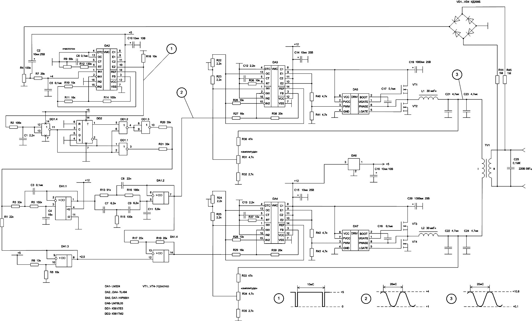

Ich habe die angehängte schaltung im netz gefunden.
Ich möchte mir einen Wechselrichter bauen der ein sinus ausgibt.
Bevor ich aber wild drauf los baue möchte ich auch genau verstehen was
ich da mache !
Meine Fragen dazu.
1. An den Kondensatoren stehen werte wie 10MK oder 10H was bedeuten
diese ich kenne eigentlich nur µF .... und so weiter (der schaltplan
scheint in Sowjetische zu sein)
2. Könnte ich dies Ansteuerung nicht nehmen und die mosfet direkt mit
xxxV versorgen. so wie es heute ja eingetlich in Wechselrichtern gemacht
wird. (Kann mir jemand mal erklären wie ich die spannung des
zwischenkreißes ausrechnen kann damit am ende 220V AC rauskommen)
3. Als Treiber für die Fet`s werden HIP6601 verwendet. Welche
alternative habe ich da die ich bei reichelt bekomme ?
mfg

Das bei dieser Schaltung benutzte Prinzip ist eigentlich nichts anderes
als der Autoverstärker, denn die gesamten 230 Volt werden ja erst im
Transformator erzeugt.
Kommerzielle Wechselrichter erzeugen normalerweise immer erstmal eine
hohe Zwischenkreisspannung von ca. 300Volt und machen dann per PWM aus
dieser Gleichspannung einen Sinus - entweder mittels MC oder 'zu Fuss'
wie die o.a. Schaltung. Dazu brauchts eine HV-taugliche Halbbrücke, im
Ausgang wird dann allerdings lediglich ein schön dimensioniertes LC
Filter benötigt, um die PWM zu filtern.
Die Zwischenkreisspannung wird per Gegentakt-Schaltnetzteil erzeugt und
ist im Prinzip ein PC Schaltnetzteil mit umgedrehtem Trafo. Die
Ausgangsspannung wird über die Höhe der Zwischenkreisspannung geregelt.

okay danke !
Ich habe auch schon überlegt eine µC zu mishandeln der 2 PWM ausgänge
hat und einfach eine schleife einprogramieren so das er mir auf CCP1 die
obere halbwelle ausgibt und auf CCP2 die untere halbwelle .
Das ganze über optokoppler auf zwei ir2110 die eine H-Brücke aus 4
IRFP360 ansteuern .
Die zwischenkreißspannung wollte ich mit Gegetackt wandler auf TL494
basis aufbauen.
Aber wie stelle ich jetzt sicher das nach der H-Brücke auch wirklich
230V AC rauskommen . wie muss ich das schaltungstechnisch machen das der
TL494 die 230V überwacht...
hmmm n bisschen komisch ausgedrückt.
könnte ich nicht auch die zwischenkreisspannung überwachen ??? wie
berechne ich das . gibt es da nicht eine formel mit der ich ausrechnen
kann 230V AC = XXXV DC ???
Für Brückengleichrichter gilt ja (ACin x 0,9) - diodenabfall = DC
oder ich richte nach d er H-Brücke wieder gleich und teile runter ...
mit dm LCL filter war ich auch schon am suchen. Wie berechne ich da die
werte von L und C ?
mfg

Ich erzeuge eine wählbare PWM Modulation normalerweise aus einer
vorgerechneten  (Sinus)Tabelle. Eine einstellbare Schrittweite mache ich
zur Frequenzeinstellung.
Ich hänge dir mal einen simplen Sinusgenerator mit dem Tiny45/85 an. Am
ADC Kanal ist eine Amplitudenregelung vorgesehen, die kannst du aber
auch per Spannungsteiler von der Zwischenkreisspannung oder über eine
gleichgerichtete Messspannung aus dem 220 Volt Ausgang herleiten und
damit den TL494 regeln.

Boah.. Unermuedlich... Das geht so nicht. Das Stichwort ist
Blindleistung.
Geht aber wahrscheinlich ins leere. Denn mit C ist nichts, die
Zwischenkreisspannung fuer 230V ist auch noch ungeloest, die
Frequenzeinstellung ist auch unklar....
Der Sinus muss an einem Stueck sein, auch der PWM fuer den Trafo. Da ist
nichts mit Umschalten.

Schau dir doch mal dieses Paper an. Die Jungs beschreiben recht gut
(wenn auch mit Hardware anstelle von einem MC), wie die H Brücke
angesteuert werden sollte. Es werden auch die Unterschiede zwischen
verschiedenen Sinuserzeugern diskutiert.
