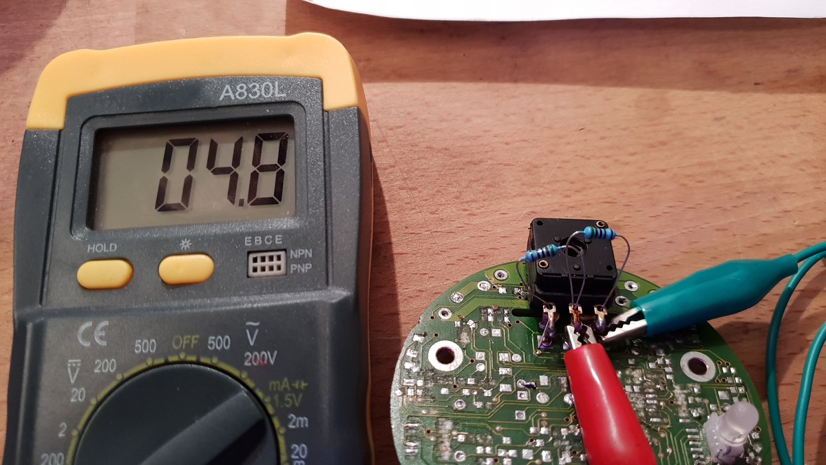

Hi zusammen,
ich "muss" ein 5k Poti durch ein 100k Poti ersetzen und wollte dazu
einfach einen 5,2k Widerstand parallel schalten (also so, dass die
beiden Kontakte des Widerstands mit den beiden äußeren Kontakte des
Potis verbunden sind).
An den Endpunkten des Potis passen die Werte auch, also einmal 0Ohm und
einmal ca. 5kOhm. Drehe ich das Poti aber zwischen den beiden Endpunkten
ergeben sich deutlich höhere Werte, in meinem Fall maximal von 24,4kOhm.
Ist das normal und mache ich einfach was falsch bei der
Parallelschaltung?
Und was ist von folgender Lösung zu halten: Ich schalte je einen
Widerstand von jeweils 5,2k zwischen den mittleren Kontakt des Potis und
den jeweils beiden äußeren Kontakten (siehe Anhang).
Grüße, Daniel

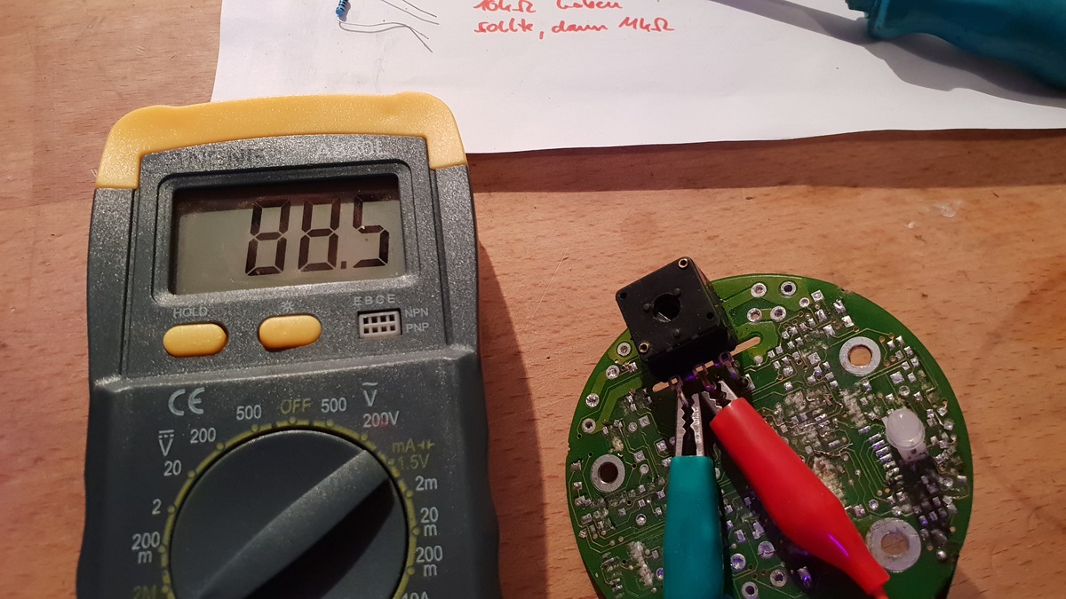

OP #5676520
Horst schrieb:
> Ja und zwar bei der Messung. Im eingebauten Zustand misst Du Teile der
> Schaltung und nicht nur das Poti.
Danke für deine schnelle Antwort. Ich bin allerdings nicht sicher, dass
ich da was mitmesse, denn ich habe auf der Platine, auf der das Poti
sitzt, eigentlich alle anderen Komponenten entlötet.

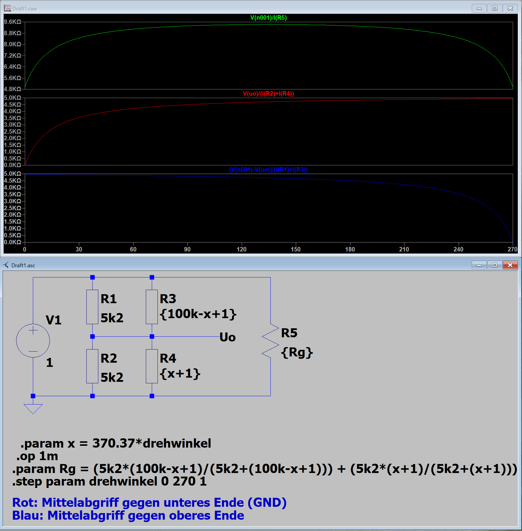

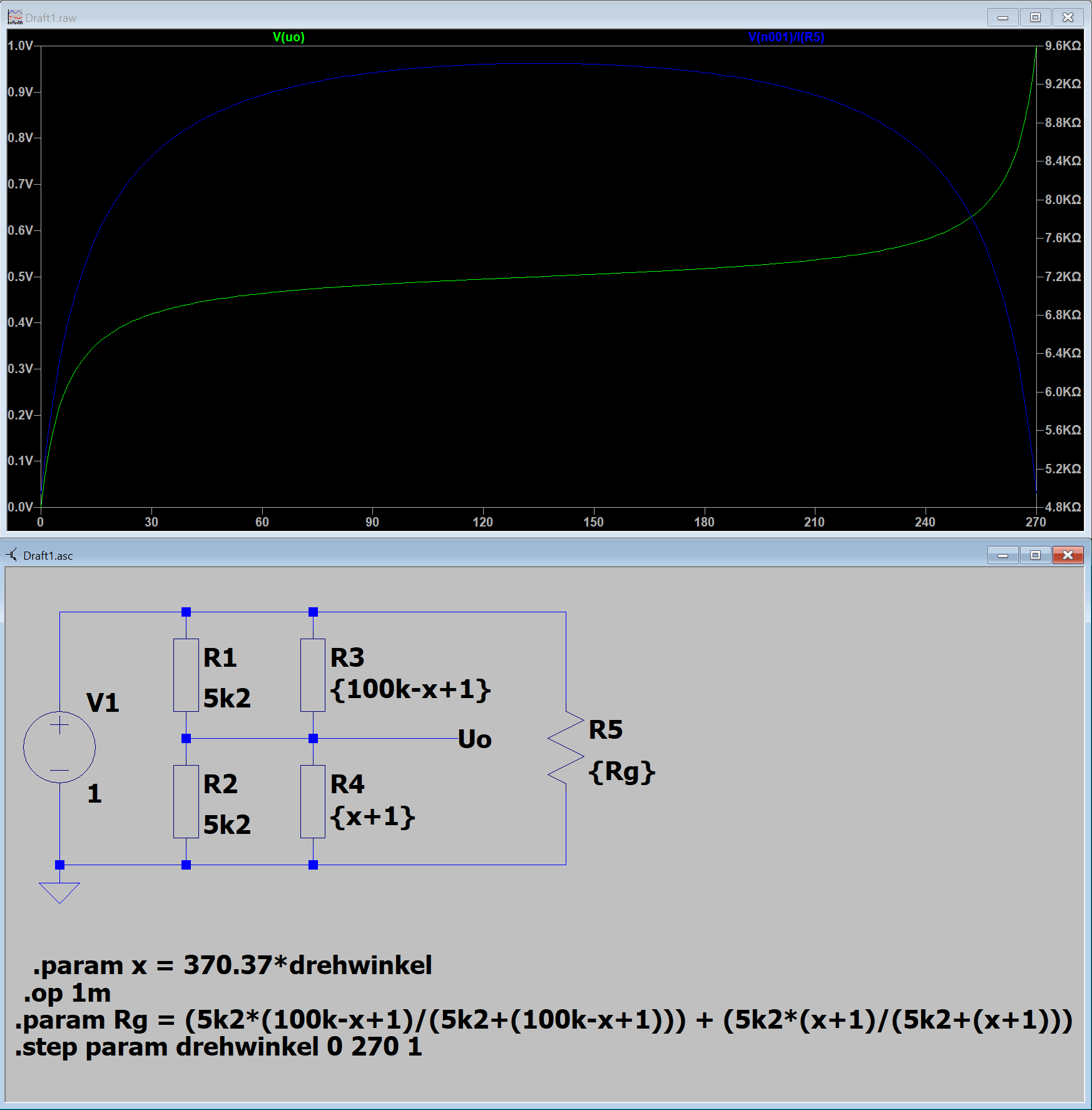

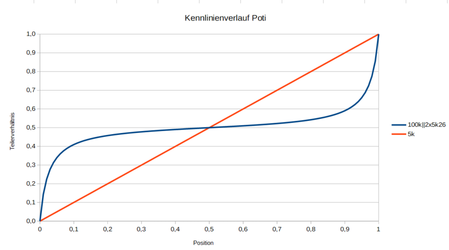

Gast #5676553
Warum?
> und wollte dazu einfach einen 5,2k Widerstand parallel
> schalten (also so, dass die beiden Kontakte des
Warum?
> also einmal 0Ohm und einmal ca. 5kOhm. Drehe ich das
> Poti aber zwischen den beiden Endpunkten ergeben sich
> 24,4kOhm.
> Ist das normal
Ja.
> Parallelschaltung?
Nein.
> je einen Widerstand von jeweils 5,2k zwischen den
> mittleren Kontakt des Potis und den jeweils beiden
Schlecht. Gesamtschaltung wird sehr nichtlinear, wie
andere schon sagten.
Das Problem ist: Man müsste die originale Gesamtschaltung
kennen. Wenn das originale 5k-Poti als Spannungsteiler
verschaltet war, besteht eine minimale Chance, dass das
100k-Poti seinen Zweck erfüllen wird -- ggf. mit 5k
Parallelwiderstand. (Voraussetzung: Last am Schleifer
ist nicht zu niederohmig.)
War das originale 5k-Poti aber als Vorwiderstand verschaltet,
kannst Du Deinen Plan vergessen.

Gast #5676767
Stefanus F. schrieb:
> Egon D. schrieb:
>> Wenn das Originalpoti als Spannungsteiler verwendet
>> wird, kann man auch ein 100k-Poti nehmen
> Hätten dann nicht beide Potis auf dem Board den
> selben Wert?
Nicht zwingend.
Erstens müssen die Spannungen, die geteilt werden sollen,
nicht gleich sein, sondern können sich stark unterscheiden.
Die Potis vertragen aber nur eine bestimmte Leistung
(--> Querstrom), so dass man bei höheren Spannungen
tendenziell auch höhere Widerstände wählen muss.
Zweitens können die Ansprüche der Folgeschaltung an den
Innenwiderstand des Spannungsteilers unterschiedlich sein.
Ein Poti, das nur eine Gleichspannung teilen und auf ein
Gate rückführen soll, darf natürlich viel hochohmiger sein
als eins, über das irgendwelche Impulse laufen (Stichwort:
Zeitkonstante).

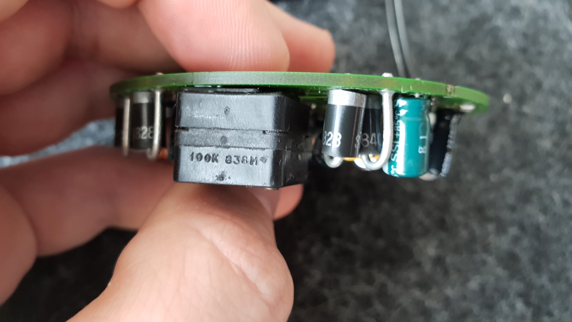

OP #5683112
> Leider haben wir zu diesem Produkt keinen Schaltplan vorliegen. Du wirst
> wohl nicht umhin kommen, das Potentiometer durch ein 5k Potentiometer
> auszutauschen.
Entschuldigt bitte meine späte Rückmeldung. Ansich habe ich ja nichts
dagegen, aber ich habe nirgends ein 5k Poti mit 5 Kontakten in der
gleichen Bauform gefunden. Vielleicht habt ihr eine Idee, wo ich fündig
werden könnte? Im Anhang mal ein Bild des bisherigen 100k Potis, welches
ich aus den o.g. Gründen eigentlich als gegeben angesehen habe.

#5683269
Das Teil ist doch nicht "nur" ein Poti (oder besser Trimmer) für eine
Steckachse.
ich tippe auf Piher PC16 Bushless mit Schalter o.ä.
Also entweder da was Passendes suchen, dürfte allerdings für Steckachse
schwer werden, d.h evtl an der Mechanik/Gehäuse was ändern und ein Poti
mit fester Achse verwenden
oder
den alten Poti-Teil entfernen und einen standard-Trimmer in einer
ähnlichen Größe für Steckachse dazu basteln/kleben.....

Und was ich noch gerne verstehen würde: Wenn ich wie oben gezeigt 2
Widerstände parallel zum 100k Poti schalte, dann verhält es sich nach
meinen Messungen exakt wie das original 5k-Poti. D.h. es beginnt z.B. in
einer Drehrichtung bei 0Ohm und klettert dann genau bis 5kOhm ohne
dazwischen irgendwelche Ausreißer zu fabrizieren. Für den anderen
äußeren Kontakt des Potis gilt das Gleiche. Dennoch wurde oben gesagt,
dass das technisch Quatsch sei...
Soweit ist das richtig, Ausreißer gibt es nicht.
Allerdings wird der gemessene Widerstand schon nach wenigen Winkelgrad
von 0Ω auf Werte in der Nähe von 5kΩ steigen. Und dann tut sich im
weiteren Drehbereich nicht mehr viel.
Das Thema ist also "Linearität". Wie die Schaltung darauf reagiert,
wissen wir nicht. Das kannst du ja mal ausprobieren. Wie fummelig die
Bedienung dann ist und ob du damit leben kannst wirst du dann ja sehen.
Gast #5684904
Dann hast du Mist gemessen.
Nimm dir einfach ein Tabellenkalkulationsprogramm deiner Wahl und rechne
für ein paar Potistellungen nach.

Dirk B. schrieb:
> Wolfgang, gibt es die Grafik auch mit Ohm auf der y-Achse?
Die Graphik zeigt das Teilerverhältnis, wenn man das Poti als
einstellbaren Spannungsteiler benutzt.
Wie der TO sein Poti verwendet hat er noch nicht verraten.
Und wenn du "Ohm" auf der y-Achse haben möchtest, müsstest du auch
verraten, von welchem Widerstand. Bei einem Poti mit seinen 3
Anschlüssen gibt es da verschiedene Möglichkeiten. ;-)

Die Grafik zeigt den Gesamtwiderstand der Schaltung abhängig vom
Drehwinkel. Ein 5k Poti ist das ja nicht wirklich...

Wolfgang schrieb:
Eben.
Ich komme da (grob geschätzt) bei Anfang-, Mitte-, Endstellung
auf 0k , 5k, 5k für den Mittelpin
bzw 5k ,5k ,0k
und 5k, 9k, 5k für den Gesamtwiderstand
(Die Werte, die der TO messen würde)
Da ist es mit * 5k nicht so einfach
