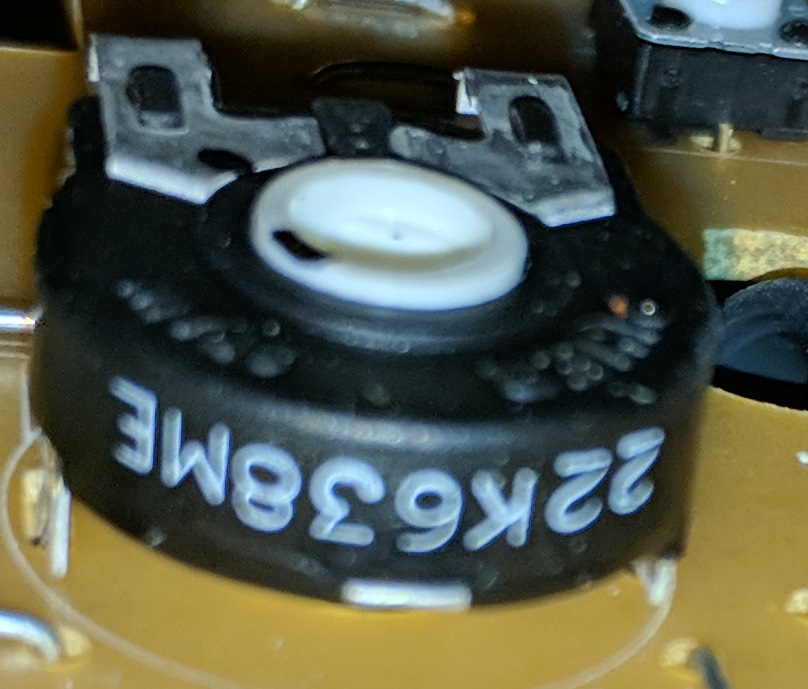

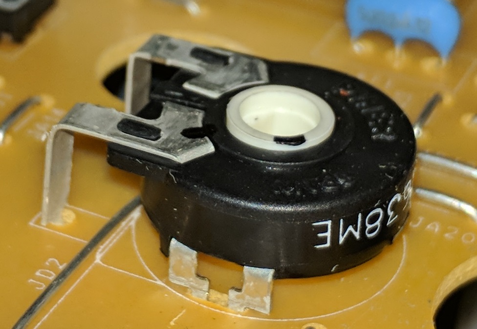

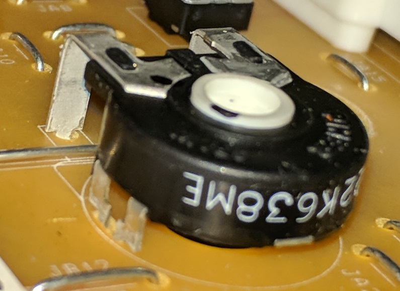

kann mir jemand sagen, um welches Poti es sich auf den angehängten Fotos
handelt?
Es ist ein Piher mit der Aufschrift 22K638ME. Diese Bauform mit vier
Beinchen habe ich aber noch nie gesehen. Es gibt kein Beinchen in der
Mitte oben, sondern links und rechts.
Das Poti ist aus einem Thermomix TM31 und für die Motordrehzahl
verantwortlich.
Vielen Dank für eure Hilfe im Voraus.
Tom

Das ist nur eine seltene Bauform, die beiden "Beine" links und rechts
sind beide mit dem Schleifer verbunden. Das Poti ist so mechanisch
stabiler auf der Leiterplatte.

Logarithmische Trimmpotis sind so gut wie unbekannt, selbst wenn dein
Modell für Kunststoffachse gedacht ist.
> verantwortlich
Mit Sicherheit ist es ein lineares. Hättst du übrigens einmal das Poti
von unten fotografiert, hätte man sehen können, das das Poti nach wie
vor nur 3 Anschlüsse hat.

Dann wird es wahrscheinlich ein PT15NV18-223A2020 sein. Von den
Abmessungen stimmt die Bauform V18.
Habe ich bisher leider nur bei Mouser gefunden, aber immerhin hat es
jemand.

Ersatzteil ist angekommen und der Thermomix funktioniert wieder 1a.
Danke nochmal für eure Hilfe.
Ja, gut ausgesehen hat es noch, aber beim Durchmessen konnte ich sehen,
dass der Widerstandswert beim Drehen stark gesprungen ist. Der Motor
lief dadurch sehr unruhig. Im Leerlauf hat die Drehzahl teilweise von
schnell zu langsam gewechselt.
Der Fehler ist jetzt auf jeden Fall behoben.

Habe nun das im korrigierten Link angegebene Poti
https://www.mouser.de/ProductDetail/Amphenol-Piher/PT15-NV18-223A2020-E?qs=6jAvgNDGUA%2FNH1%2FYO7RRIg%3D%3D
mittels der freundlichen Unterstützung von "dersamoaner" beschafft.
Es ist tatsächlich haargenau das identische Teil!
Eingebaut und läuft! Bisherige kurze Versuche waren erfolgreich, die
Drehzahl schwankt nicht mehr und der Fehler E 31 oder 32 kam bisher auch
nicht mehr.
Die andere Fehlerquelle für diesen Fehler, die gebrochene
Drehzahlwahlknopfhalterung, ist bei mir bisher noch nicht aufgetreten.
Bisher also ein voller Erfolg! Vielen Dank an alle Hilfesteller!
P.S.:
Wenn jemand das Poti tauschen will noch ein paar Erfahrungen:
Ich habe mir gleich mehrere Potentiometer bestellt und mir das
rausgesucht, welches im Vergleich zum eingebauten die geringste
Abweichung des Gesamtwiderstands aufwies. Da sind nämlich 1 - 1 1/2 kOhm
Abweichungstoleranzen in der Fertigung.
Vorher die Stellung des Potis/Zahnrads markieren. Bei mir war bei der
0-Drehzahlstellung das Verhältnis 2KOhm zu etwa 22,1kOhm eingestellt.
Die Markierung erleichtert die Ausrichtung beim Neueinbau und man kann
das neue Poti schon vorher auf den korrekten 0-Wert voreinstellen.
Gut auslöten, die PINS sitzen ziemlich straff und die Leiterbahn ist
ruckzuck beschädigt, wenn noch Lot anhaftet.
Das Zahnrad, welches das Poti von hinten dreht, ist NICHT geklebt,
sondern nur auf das Poti aufgesteckt. Das geht ziemlich schwer raus,
aber wenn man auf der Vorderseite die Halteklammern des Rads mit einem
Schraubendreher etwas zusammendrückt und hinten beherzt zieht, löst es
sich irgendwann.
Beim Einklicken des Zahnrads auf das neue Poti den weißen Distanzring
auf der Zahnradachse nicht vergessen.
