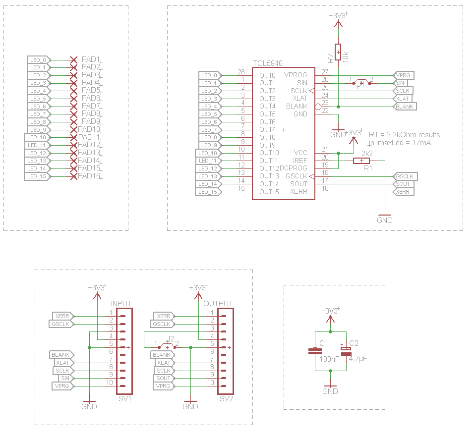

Hallo Zusammen,
ich habe zwölf TLC5940 zu einer Daisy-Chain verbaut und habe daran
insgesamt 64 RGB-LEDs angeschlossen. Es befindet sich jeweils ein
TLC5940 auf einem PCB. Die PCBs sind untereinander mit Flachbandkabel
verbunden. Angesteuert werden die Chips in einer Daisy Chain mit einem
Orange Pi Zero.
Wenn ich jetzt versuche auf allen LEDs z.B. nur die Farbe Rot auszugeben
kommt es teilweise vor das nicht alle LEDs leuchten oder das diese mit
einer unterschiedlichen Helligkeit leuchten.
Auch zeigt sich eine starke Abhängikeit von Schalthandlungen im Raum.
Wenn ich z.B. eine Halogen-Lampe einschalte wird die Schaltung mitunter
so stark gestört, dass zufällig LEDs ein- oder aus gehen.
Ich habe vor jedem Chip einen 100nF Kerko und einen 4,7µF Elko zwischen
VCC und GND aber das scheint das Problem nicht zu beseitigen. Die
Kondensatoren befinden sich direkt an den Pins der Chips.
Kann mir jemand einen Tipp geben in welchen Bereich ich suchen muss um
das Problem in den Griff zu bekommen?
Kann ich evtl. die Datenleitungen zu dem Chip noch entstören? Ich habe
auch schon einen Klapp-Ferrit an dem Flachbandkabel ausprobiert. Das hat
aber zu keiner Besserung geführt.
Grüße
Patrick

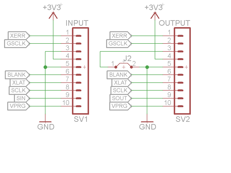

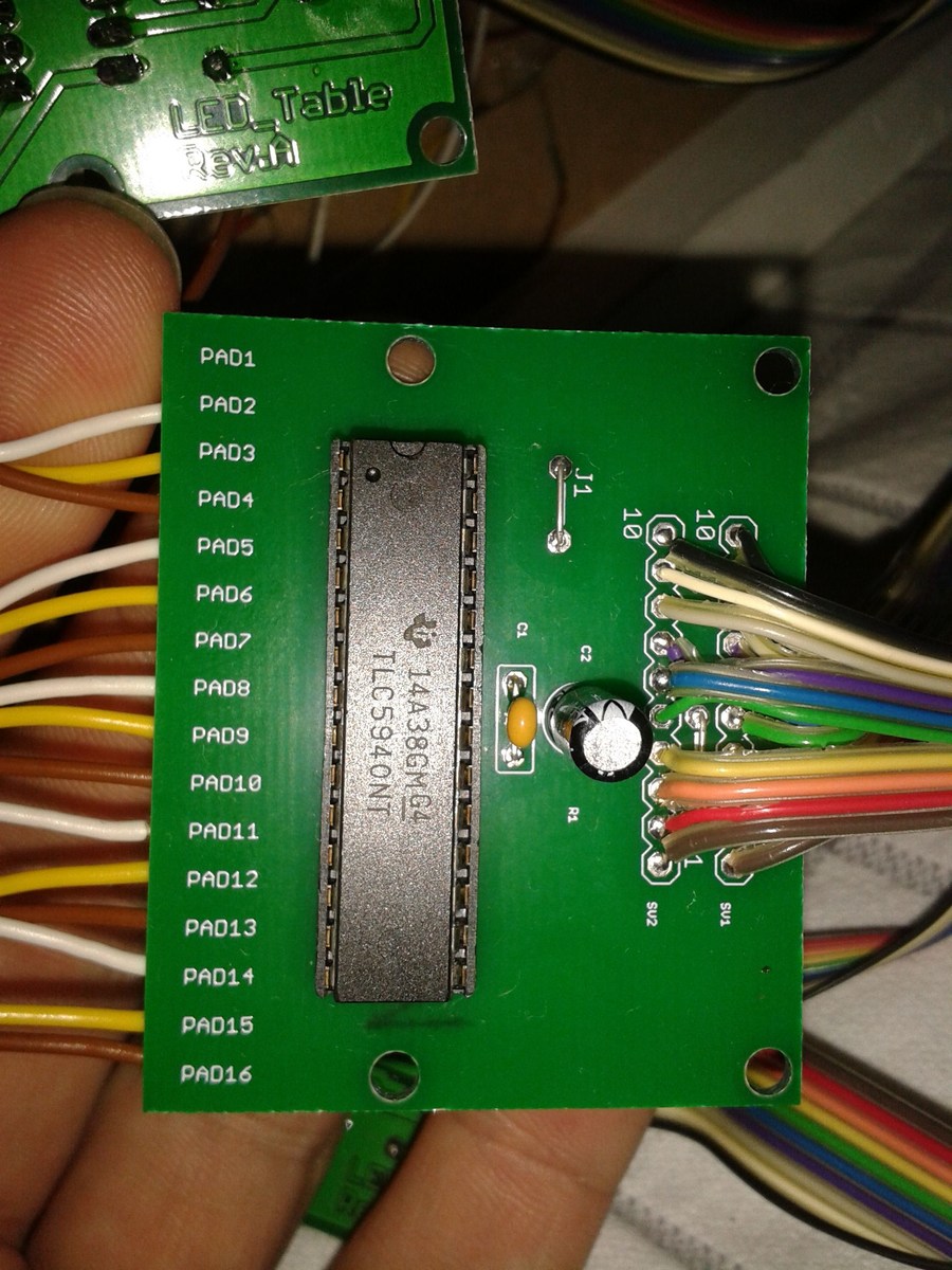

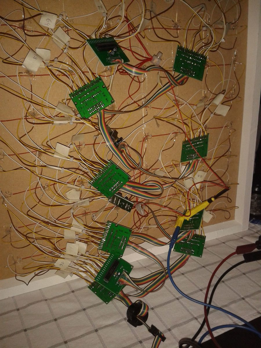

OP #5704742
Falk B. schrieb:
> Das ist schon ein bisschen was. Wieviel Strom ziehen dein LEDs maximal?
> Der TLC5940 kann 120mA/Pin!
Sind auf ungefähr 17mA pro LED eingestellt. Sind dann pro Chip 272mA
> Mit welcher Pinbelegung? Wieviele Adern für Masse und VCC?
Die Pin-Belegung habe ich mal angehängt.
> Kann der 5V Signale ausgeben? Denn der TLC5940 will die haben.
Ich versorge die TLC5940 selber mit einem 3,3V Low-Drop
Festspannungsregler. Laut Datenblatt sollte das auch gehen. Dann passt
das wieder mit den 3,3V des Orange Pi Zero. Bin natürlich bei solch
"kleinen" Spannung-Pegeln auch anfälliger für Störungen.
> Könnte knapp werden, wenn man viele LEDs auf einmal schaltet.
Kann ich noch erhöhen. Was wäre denn ein besserer Wert? 100µF?
> Zeig mal ein Bild von deinem Aufbau und Schaltplan.
Habe ich mal angehängt.
> Hast du es erstmal mit nur einem TLC5940 probiert? Wie läuft es da?
Ja, hatte ich. Da lief es mal stabil und dann auch mal wieder nicht....
Masse Leitung über die Flachbandleitung ist teilweise eine bisschen dumm
dimensioniert. Da muss ich nochmal dran.
#5704914
Klingt eher harmlos.
Naja, geht so, ist aber nicht optimal. GND sollte man weiter verteilen
und im Idealfall direkt neben die Taktleitungen legen.
OK.
Irgendwas im Bereich 22-100uF. Da muss man ggf. auch mal messen. Und
testen. Mach mal ein Lauflicht, bei dem nur eine LED durch alle Ausgänge
wandert. Das ist eine kleine Schaltlast, da reichen auch 4,7uF. Wenn
dann immer noch Fehler kommen (was ich vermute), liegt es nicht an den
4,7uF sondern an Reflektionen auf deinem Flachbandkabel.
Uffff! Schönes Drahtverhau. Warum in aller Welt hast du KEINE normalen
Wannenstecker mit passenden Gegenstücken zum crimpen genutzt?
Flachbandkabel in Durchkontaktierungen einlöten ist Irrsinn.
Ja. Aber ich vermute, daß das Problem in einer fehlenden Terminierung
liegt. Siehe Wellenwiderstand.
Beitrag "Re: Skurriles Problem mit BS170 Mosfets"

Gast #5705005
Ja, und +Versorung auch.
Unbedingt ordentlich mit 0,5 qmm über separates Leitung nochmals
zuführen.
Am besten auch nochmal zu Ende der Kette.

#5705671
> Ja, ist nicht gerade schön geworden. Hap keine Crimp-Zange für sowas
> deshalb hatte ich es eingelötet :-)
Dafür reicht ein Mini-Schraubstock und im Extremfall sogar eine
Wasserpumpenzange.
> Was würdet ihr den vorgschlagen: Besser einen Serien-Widerstände
NEIN!
>oder
> Abschluss-Widerstände am Ende der Leitung?
JA! Wie im Link gezeigt, Thevenin-Terminierung.
> Wie kann ich ungefähr abschätzen wie groß ich den
> Terminierungswiderstand machen muss? Gibt es grobe Anhaltswerte für den
> Wellenwiderstand von Flachbandkabeln?
Steht im Link.
> Ja, schaue ich mir auf jedenfall nochmal mit einem Scope an!
Aber den Tastkopf RICHTIG anschließen.
https://www.mikrocontroller.net/articles/Oszilloskop#Tastk.C3.B6pfe_richtig_benutzen
>> zuführen.
> Ok, auch die 3,3V Versorgung für die TLC5940?
Nein, da reicht das Kabel, soviele mA fließen da nicht. Ca. 5-12mA/IC,
macht bei 12 ICs 144mA max. Das geht gerade noch so über so eine Ader
auf der Flachbandleitung. Im Zweifelsfall mal die Spannung am letzten IC
messen.
> Weil die Versorgung für
> die LEDs habe ich schon extar über eigene Leitungen geführt. Nur die
> Masse fehlt noch!
OK.

Alles klaro! Dann werde ich zunächst erstmal die folgenden Dinge
umsetzen:
1. Masseleitungen zu jedem PCB vom Netzteil (entsprechend dickerer
Querschnitt)
2. Versorgungsleitung auch zu jedem PCB von der 3,3V Versorgung
(entsprechend dickerer Querschnitt)
3. Terminierungswiderstand (Thevenin-Terminierung) jeweils an die
digitalen Signale
Ich berichte dann ob es was gebracht hat!
OP #5716902
So ich habe jetzt die folgenden die vorher angekündigten Punkte
umgesetzt.
Ich habe Terminierunswiderstände (Thevenin-Terminierung) mit jweils
2x330 Ohm und 100nF Kerko an GSCLK, SCLK und SOUT gemacht.
Was sich verbessert hat ist, dass jetzt zumindest schonmal die Farben
passen. Wenn ich Rot einstelle leuchten die LEDs rot, etc ....
Allerdings leuchten nicht alle LEDs. Es ist teilweise zufällig welche
angehen.
Habt ihr noch Tipps was ich noch verbessern kann?
Noch Terminierunswiderstände hinzufügen?
Oder zwischen Orange Pi Zero und TLC5940 Daisy Chain einen Logikbaustein
der die Pegelwandlung 3,3V<>5V macht aber eine geringer Anstiegszeit
macht?
Bin für Vorschläge offen ;-)
