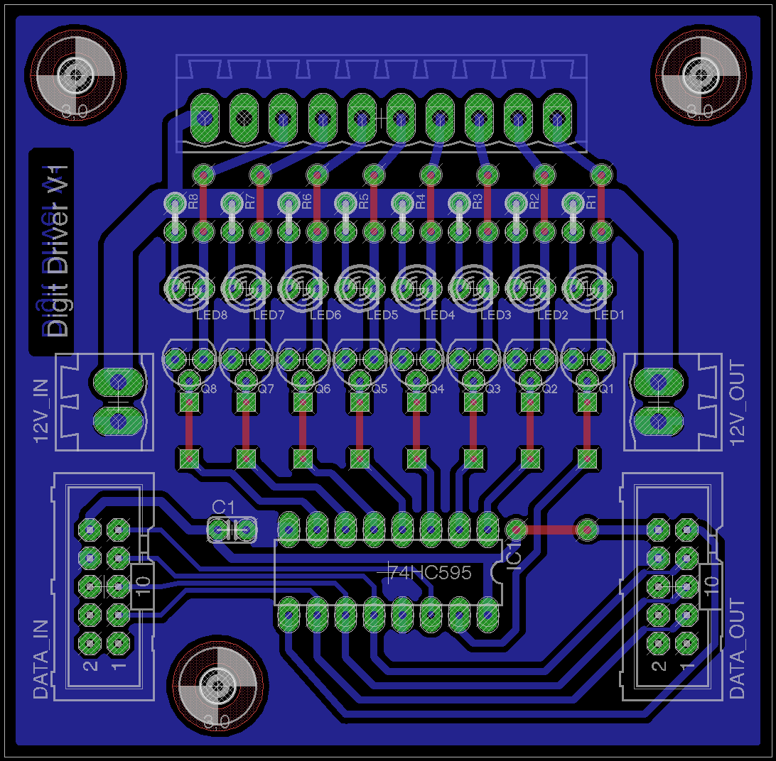

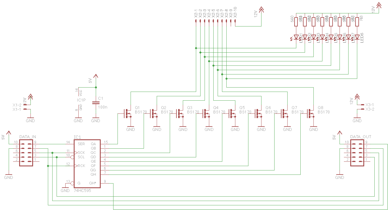

ich habe nun diese Schaltung bestückt und in Betrieb genommen zum
Testen:
Beitrag "Feedback zu Eagle Routing"
Und habe folgendes seltsame Problemchen:

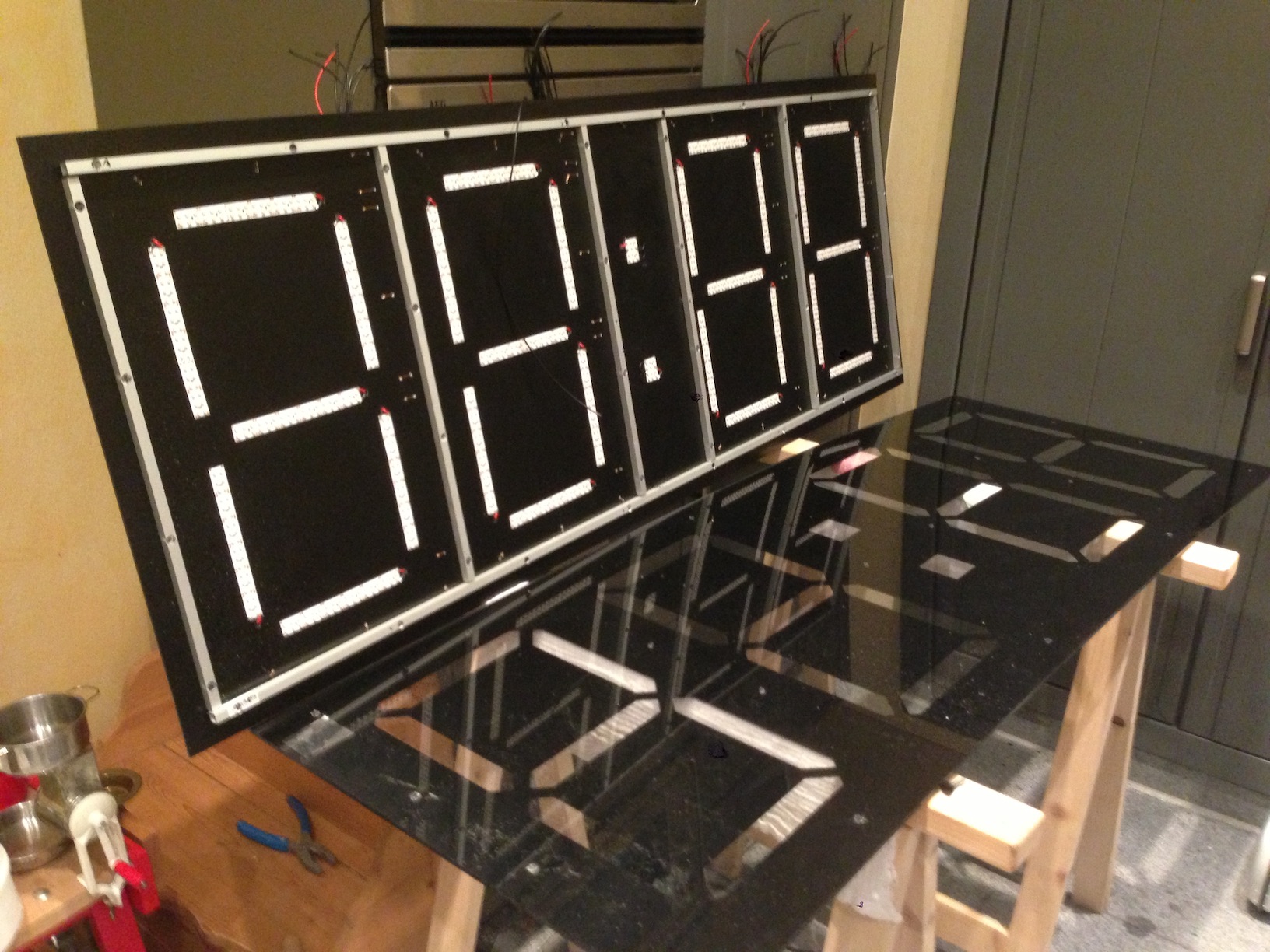

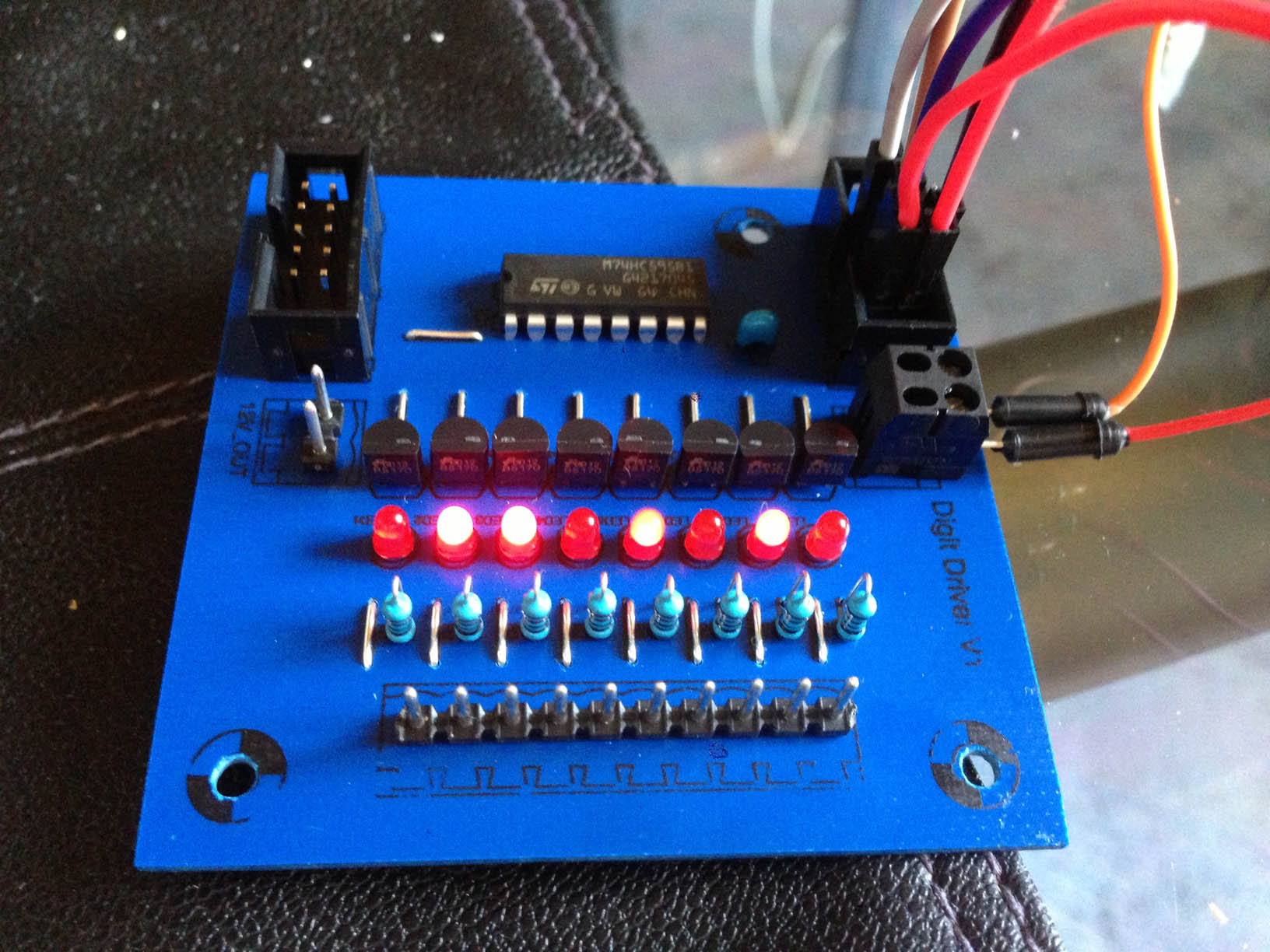

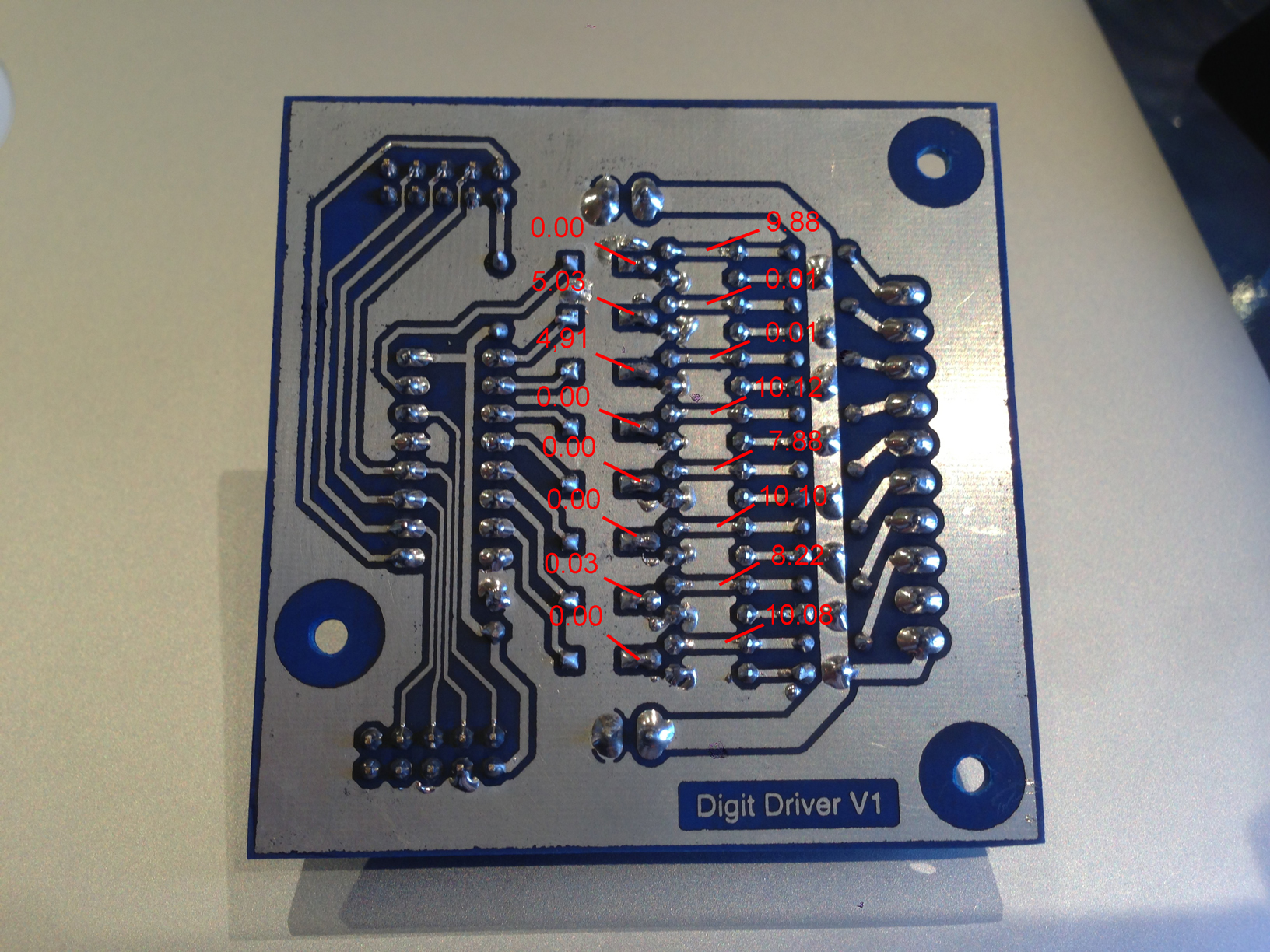

Ich stelle auf meinem 7-Segment-Display mit LED Stripes die Ziffer 1
dar, dann wären 2 Segmente geschaltet.
Dann leuchten 4 meiner Kontroll-LEDs (siehe Foto
"DigitDriver_Fehler.jpg"), die linken 2 sollen leuchten, die rechten
zwei sollen nicht. Die rechten leuchten auch deutlich schwächer.
Sind alle Segmente aus, leuchten insgesamt 4-5 der LEDs in verschiedenen
Helligkeiten, von rechts nach links abnehmend.

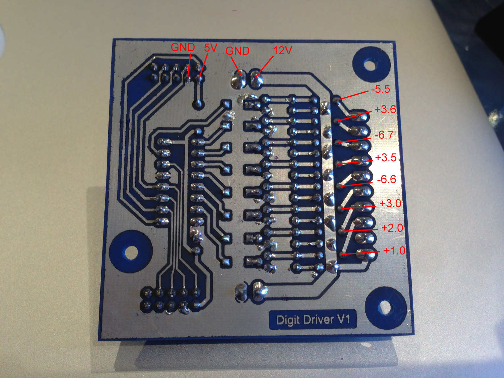

Wenn ich nun die Spannungen durchmesse (sh. Bild DigitDriver mit
Spannungen) haben die MOSFETs absolut richtige Eingangsspannungen 0 / 5
 5  0  0  0  0  0 Volt.
Aber die Ausgänge verhalten sich seltsam: 10  0  0  10  8  10  8 /
10 Volt.
Für die 8 Volt habe ich keine Erklärung, die verursachen natürlich gg.
die 12V die bei der großen Klemme reinkommen das leichte Leuchten der
LEDs.
Die Segmente (also die "Last", die an den Ausgangs-Pins hängt) leuchten
alle wie sie sollen, habe alle Ziffern durchgetestet, d.h. "Leistung"
kommt raus und die 3 Volt, die dann gg. 12V an den LEDs und an den
Segmenten anliegen reichen also für die kleinen LEDs aber nicht für die
Stripes. Logisch.
Das Ganze ist unabhängig davon, ob unten an den Pins die "Last" (die LED
Stripes") dranhängt oder nicht.
Und ein Softwareproblem ist es nicht (dass beim 74HC595 was falsches
reinkäme à la PWM), das Eingangssignal der FETs passt ja und ausserdem
tritt es auch auf, wenn ich das Eingangssignal abstecke.
Ein testweiser Pulldown hat auch nichts gebracht.
Einen BS170 tauschen hat nichts gebracht.
Beim quer durchmessen konnte ich eigentlich auch keine schlechten
Kontakte oder Kurze feststellen. Die Widerstände sind ok. Mit
Drahtbrücken kann nichts falsch sein.
Und die identische Schaltung funktioniert auf dem Steckboard-Prototypen,
habe ich auch nochmal verglichen, dort leuchten nur die LEDs, die auch
sollen.
Was geht hier ab??? Könnt ihr mir helfen?

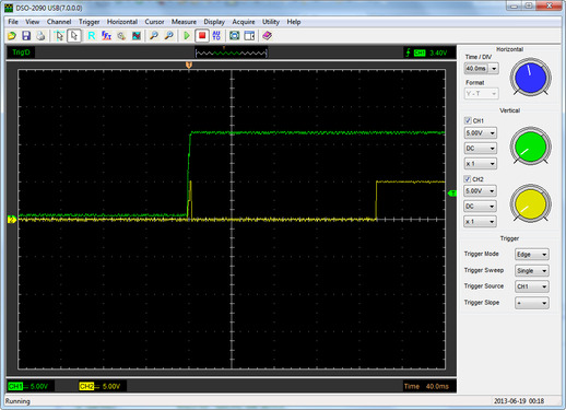

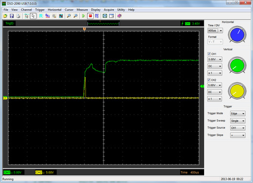

Bzgl. mishandeltem Mosfet: habe wie gesagt auch testhalber schon einen
getauscht (Lötkolben 30 Grad niedriger) und nachher genau dasselbe.

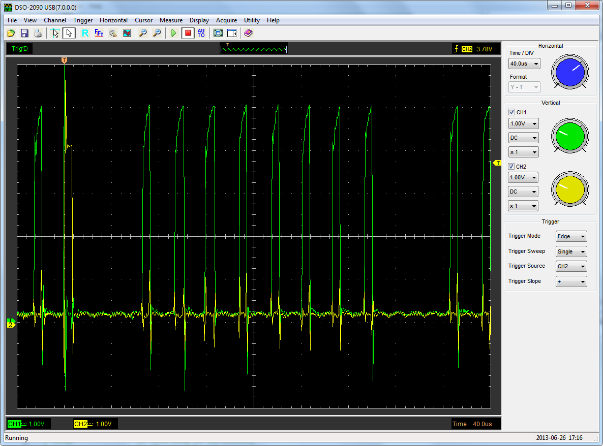

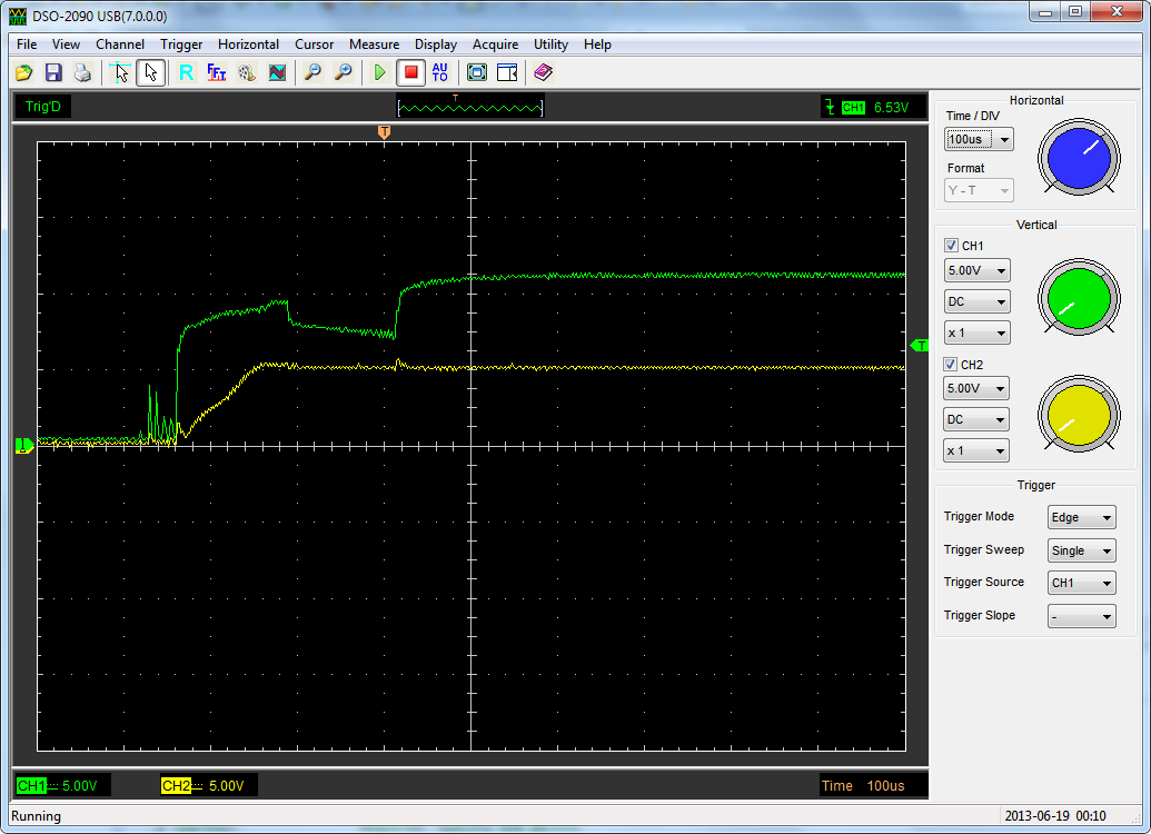

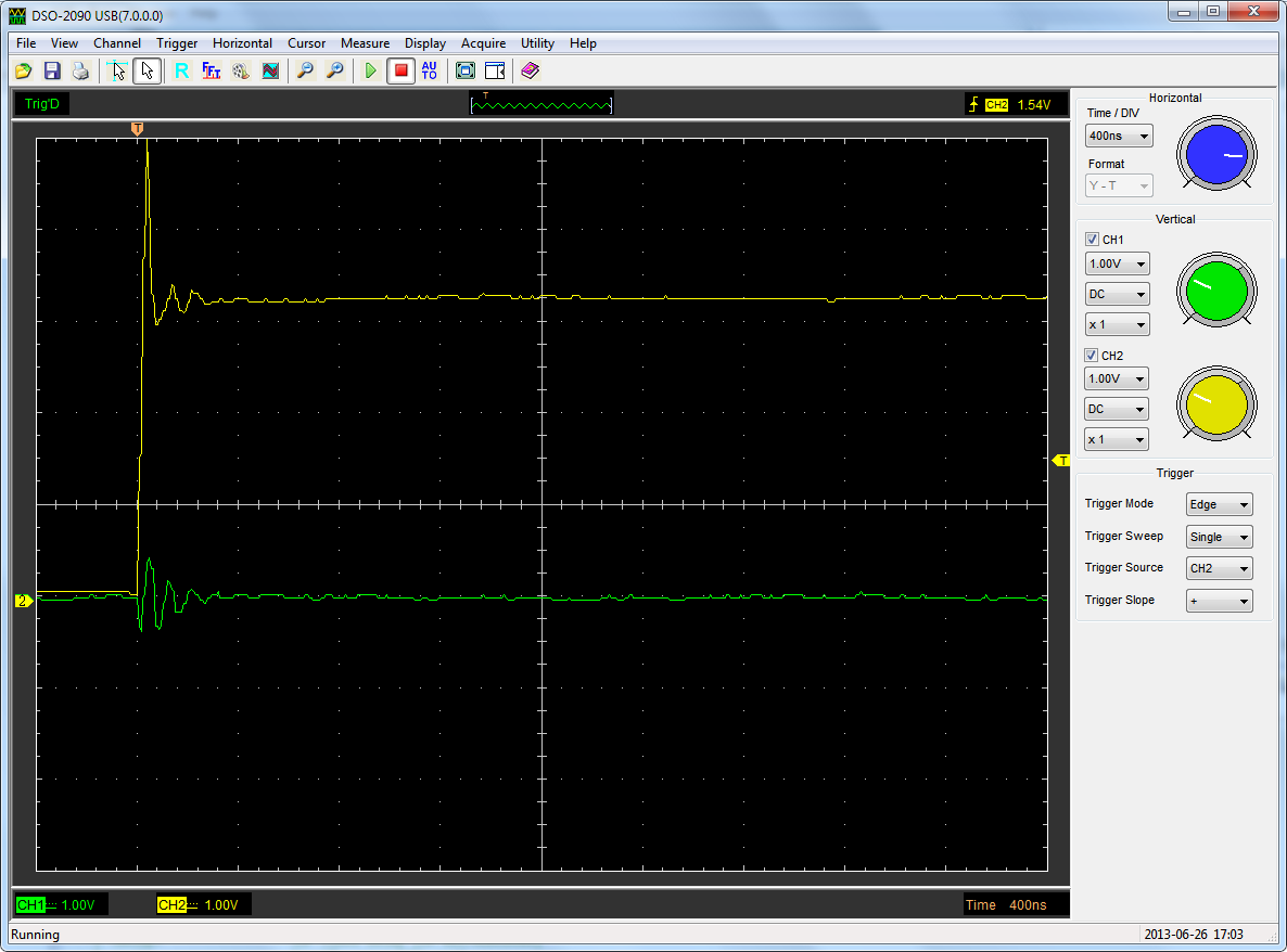

Habe gerade auch mit Oszi geprüft, da schwingt auch nichts.

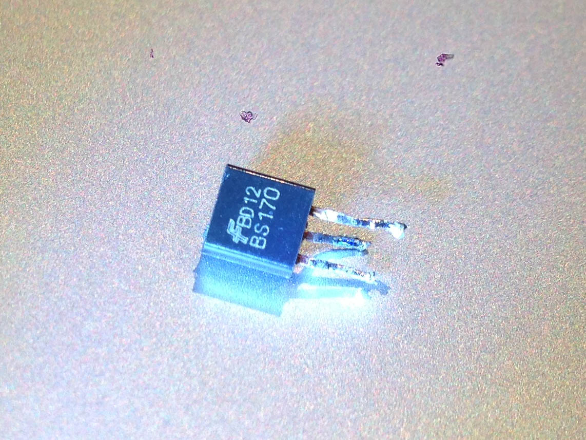

z.B. einen MOSFET auslöten um zu sehen ob falsche LED von außen gespeist
wird?

von mex (Gast)
BS170 sind schon ESD anfällig, zumindest meiner Erfahrung nach hatte ich
stets ein paar die kaputt waren, daher dauerleuchten oder aus sind.
Ich würde die Fehlerhaften mal umlöten und dann erneut testen.

> funktionieren würde und sobald ich sie einlöte sind >50% defekt...?
Für statische Aufladung reicht das Verschieben eines Blatts Papier auf
dem Tisch! Das Gate Deines MOSFETS ist imho nicht geschützt. Also
eingewickelt in Alu-Folie transportieren, einlöten und dann erst Folie
oder Kurzschlussdraht entfernen.

von Conny G. (conny_g)
Hier ist noch was komisches...
Wenn ich die Spannung der MOSFET-Ausgänge / Drains vs. 12V messe, dann
bekomme ich Spannungen von -5.5, +3.6, -6.7, +3.5, -6.6, +3.0, +2.0,
+1.0.
Was ist das? Liegt's daran?
In der Schaltung sind ja 5V und 12V, der 74HC595 wird mit 5V betrieben,
diese liegen dann an den MOSFETs. Dort liegen über Vorwiderstand und LED
die 12V an Drain, Source liegt an GND. Gnd ist für 12V und 5V gemeinsam.
Ist da irgendwas falsch?
Falk Brunner schrieb:
> MOSFET auslöten -> LED muss aus sein. Wenn nicht, gibt es
> Leckströme/Brücken
> LED ist aus -> Pads für Drain/Source mit draht kurz brücken, LED muss
> schaltbar sein
Habe ich gemacht:
FET raus -> LED aus. Pads überbrückt > LED leuchtet.
Also ist die Ursache der MOSFET, nicht der Rest.
Helmut Lenzen schrieb:
> Und wenn du den jetzt wieder einloetest und die Gate Source Strecke
> brueckst und die LED ist immer noch an: -> BS170 defekt.
Das habe ich gerade gemacht und tatsächlich geht das bei demjenigen,
dessen LED am hellsten leuchtet, nicht, dass die LED ausgeht.
Bei einem der Ok ist (Segment geschaltet) geht die LED aus.
Bei einem desssen LED ohne Pegel ein wenig leuchtet geht die LED - wenn
das Segment geschaltet ist - auf diese geringe Helligkeit zurück, die
sie hat ohne Pegel.
Das würde also darauf deuten, dass diese BS170 kaputt sind?
D.h. sie funktionieren "teilweise", es gibt ein "Leck" und weniger als
der Strom der durch's Leck geht geht nicht, aber hochschalten auf vollen
Durchlass tun sie noch?
Also mit kaputten BS170 könnte ich ja noch am Besten leben, denn die
Schaltung ist jetzt eigentlich nicht so schwierig und ich werde gerade
wahnsinnig und zweifle an allem :-)

von Markus (Gast)
> - Temperatur beim Löten
Die Transistoren stecken bis zum Anschlag in der Platine und die
Lötungen sehen nach einem Dachrinnenlötkolben aus.
An deiner Stelle würde ich mich wundern, dass einige überhaupt noch
funktionieren.
> funktionieren.
Das gefällt mir so an diesem Forum, dass da kein Blatt vor den Mund
genommen wird :-)
Anschlag stimmt aber nicht, sind schon noch 3mm drunter, das sieht auf
dem Foto nur so aus. Dass der Lötkolben nicht der dünnste ist, stimmt
aber.

von Klaus (Gast)
@ Conny G.
Ich würde mal auf die 12V Tippen.
Schließ da mal 5V an und prüf das noch mal.
Was ist eigentlich an X2:1 bis X2:8 genau angeschlossen und wie?
Der 74HC595 ist ja ein 5V Typ.
Da kannste nicht einfach mal mit Mosfet 12V schalten.
Da brauchst schon noch einen zweiten zwar einen P-Channel davor
schalten.
Oder du kloppst dir einen ULN2003A nach dem 74HC595.
von Esoteriker (Gast)
Klaus schrieb:
> @ Conny G.
Mache ich gleich.
Da ist jeweils ein 15cm LED-Streifen dran, mit 36x 3528 SMD-LED (1200
auf der 5m-Rolle, Doppelreihig), der 12V / 250mA braucht.
> schalten.
Mmmh. Das ist mir neu. Das geht nicht beim Transistor?

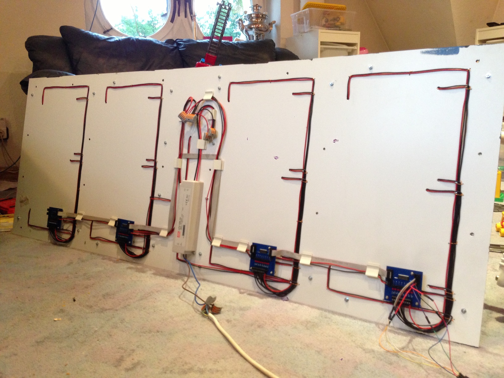

Esoteriker schrieb:
> was mich stört ist die 12Volt Versorgung über die Platine zu führen,
> wozu wenn eh mit kabel und Klemmen gearbeitet wird.
Ja, das müsste nicht unbedingt sein.
Im Prinzip verkette ich die Platinen mit Flachbandkabeln und separaten
2,5qmm Stromkabeln und dass 8A über die Platine bisschen viel ist und
nicht sein muss ist mir auch klar.
Im Prinzip sind's max max (sollten alle Segmente leuchten, Ziffer 8)
1,75A pro Platine, also gehen durch die letzte 1,75A, durch die
vorletzte 3,5A, durch die zweite 5,25A, durch die erste 7A.
Aber in der Praxis wird der Strombedarf nur ca. die Hälfte sein, da nie
alle Segmente leuchten, also eher weniger als 1A, 2A, 3A, 4A und das ist
dann schon nicht mehr so wild.
Habe aber ja trotzdem die Option direkt von der Stromversorgung zu den
einzelnen Platinen zu gehen, wenn ich das möchte - da entsteht immer
noch kein Kabelwust.
Wobei das ja nicht die Ursache meines Problems ist würde ich sagen.
>> schalten.
Bevor ich jetzt alle auswechsle und dann geht das nicht, oder ich mach
mir den MOSFET wg. der 12V wieder kaputt oder sonst was:
Ist das so, ich kann nicht mit 5V Gate 12V Drain-Source schalten??
> Conny G. schrieb:
>> Von Reichelt. Sollt ok sein, oder?
> bekannten Hersteller. Kann man rauskriegen wer die Teile hergestellt
> hat?
So sieht er aus der Spezi, sh Bild.
von Helmut L. (helmi1)
ßSieht nach Fairchild aus.
Aber sicher geht das.
Schätze mal du hast irgendwie Pech gehabt. Hast du noch mehr da?
Ja, ich brauche 32 und habe 50. Wenn die Quote nicht bei 50% Ausfall
bleibt dann bin ich für meine 4 Platinen ok.
Mir ist noch ein Gegentest eingefallen: ich stecke mal einen der 2
gewechselten, vermeintlich Defekten in meinen Steckboard-Prototypen, der
problemlos funktioniert.

Dann dürfte er aber nicht durchschalten, wie er es tut, oder?
Es gibt ja den Effekt: LED leuchtet unerwünscht auf "halber Kraft" und
wenn ein Signal kommt schaltet der BS170 ganz durch.

So, der Beweis für den Defekt ist erbracht:
in der Protoschaltung verhält er sich ebenso falsch, d.h. die LED
leuchtet auf halber Kraft.
Ich mach mich ans Austauschen.
Das gibt's doch nicht. Alle "kaputten" ausgebaut.
Den ersten ersetzt.
Test: geht wieder nicht - LED leuchtet wieder fälschlich.
Geht der an der Stelle jedesmal beim Einschalten der Schaltung kaputt?
Aber warum sind die anderen 3 von Anfang an in der Schaltung dann ok und
nur Nr 2, 4, 6-8 gehen kaputt?
War diesmal auch ganz vorsichtig, weniger "Kraft" beim Einsetzen und
Lötkolben nochmal 10 Grad runter.
Liegt dann wohl eher an einem Einschaltstromstoss?
Also was passiert ist, dass beim Einschalten die LEDs kurz aufblitzen.
Das liegt wohl daran, dass der 74HC595 anfangs erstmal durchschaltet,
bis die richtigen Steuersignale kommen.
Schadet das den BS170ern?

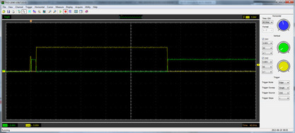

> mit dem Oszi mal im Einschaltmoment die Spannungspitzen gemessen?
Anbei Gate im Zeitraster von 40ms und Drain im Raster von 400us.
Es gibt also tatsächlich Anfangs einen Impuls von ein paar 10us Dauer.
Das kann eigentlich noch gar nicht vom Mikroprozessor kommen, der hat ja
eine Startup-Time von 65ms.
Man sieht dann ganz schön, dass ich im uC nach 200ms das Signal für
diesen Mosfet hochnehme - dann ist alles initialisiert. Die Buspins
werden als letztes initialisiert.
Anfangs wird einfach mal Ziffer "0" dargestellt.
Bilder vergessen.

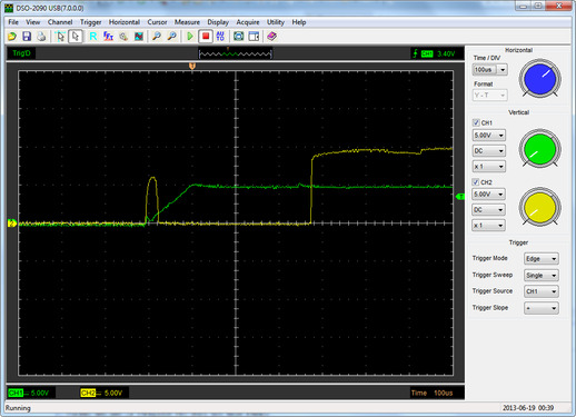

Ha, anbei:
Der Spike am Drain des Mosfet kommt noch bevor sich die 5V aufgebaut
haben.
Heisst das der Mosfet schaltet durch bevor der 74HC595 überhaupt "da"
ist?
> ist?
Falsch gedacht, 12V am Drain heisst ja, er schliesst / ist hochohmig.
Anbei das Ganze in 40ms Raster:
- Mosfet mit Ansteigen der 12V geschlossen
- nach wenigen Millisekunden geht das Gate hoch, Mosfet schaltet durch
- nach 7-8ms geht das Gate runter, Mosfet schliesst
- nach 200ms geht das Gate hoch, Mosfet schaltet durch
Das nach 200ms bin ich, was da vorher abgeht ist spannend.
von oszi40 (Gast)
1.Dann vergleiche nochmals ALLES mit Deiner gesunden Testschaltung.
2.Es gibt Schaltkreise, die kurze Zeit brauchen, bevor sie stabile
Signale am Ausgang liefern. Das könnte beim nächsten Hersteller auch
anders sein...
3.Übrigens gibt es auch böse Regelnetzteile, die beim Einschalten od.
Abschalten eine hohe, böse Spannungsspitze durchlassen!
Normal.
Du hast Das Gate nicht über einen Widerstand auf Masse geklemmt. Also
wirkt der kapazitive Spannungsteiler aus Revers-Transfer-Kapazität
(Miller-Kapazität zwischen Drain und Gate) und der Gate-Kapazität.
Der schaltet den MOSFET ein.

von Michael D. (mike0815)
genau so sieht's aus!!!
Ich hatte das Gestern mal getestet mit einem 2N7000, der ist äquivalent
zum BS170 (Pinning Drain u. Source sind vertauscht)
Der ist so empfindlich am Gate, das wenn ich nur mit dem Finger dran
komme, dieser schon durchsteuert(50Hz Geflacker). Ein 68k Gate-Source
ist ein Muß!
Das heißt, das dieser FET nicht für die direkte Ansteuerung geeignet
ist, als Treiber ja, läuft übrigens gerade auf dem Steckbrett mit einem
Attiny2313...
Ein Power MosFET z.B. IRF520/521 oder CEP6030, ist da um Einiges
einfacher zu  handhaben. Wenn du einen solchen Typen zur Hand hast,
setze diesen mal ein und du wirst sehen, das deine Schaltung
funktioniert!

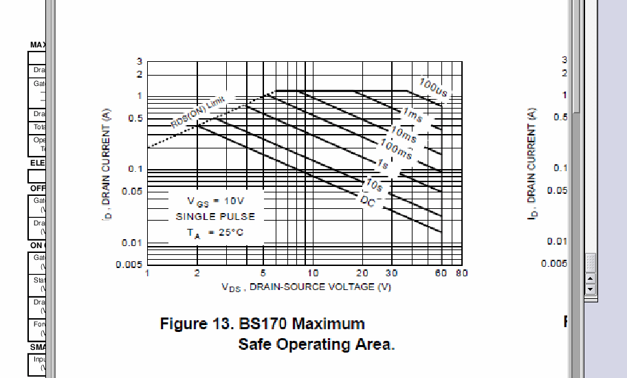

von Wusel D. (stefanfrings_de)
Der BS170 hat laut Datenblatt einen RDSon von bis zu 5 Ohm bei 10V
Gate-Spannung und verträgt maximal 0,35 Watt.
Ich weiss jetzt nicht, wieviel Strom Deine 7-Segment Anziege zieht,
sonnst könnte ich nachrechnen. Da die MOSFETS, mit denen ich arbeite
aber immer einen RDSon von weit unter 1 Ohm haben, erscheint es mir
dieser Punkt wichtig.
Du hast nur 5V Gate-Spannung, also ist der RDSon wohl eher noch höher,
als niedriger.
Falls Deine LED Anzeige 200mA zieht, dann erwarte ich 5 Ohm * 200mA = 1V
Verlust-Spannung, also 1V * 200mA = 0,5W Verlustleistung. Das wäre schon
zuviel!
Ansonsten möchte ich den anderen Schreibern zustimmen, dass dieser
Transistor wegen seiner geringen Gate-Kapazität äußerst empfindlich auf
statische Ladungen reagiert.
Beide Probleme löst Du mit einer Klappe, indem Du zukünftig den IRLU024N
verwendest. Der Transistor ist schmal genug, um auf Deine Platine drauf
zu passen. Nur die Anschlussbeinchen musst Du ein bisschen verdrehen,
was erfahrungsgemäß kein Problem ist. Das habe ich mit genau diesem
Transistor in Kombination auf Lochraster Platinen schon über 100 mal
gemacht, um "Kreuzungen" von Leiterbahnen zu vermeiden. Der Transistor
ist zwar 10x so teuer, dafür aber kaum kaputt zu kriegen.
Bei Strömen bis 500mA kannst alternativ den preisgünstigen bipolaren
Tranistor BC337 nehmen. Dessen Verlustspannung ist geringer, er verträgt
mehr Verlustleistung und er ist nicht so empfindlich bezüglich
elektrostatischer Ladungen. Natürlich brauchst Du dann Vorwiderstände
für die Basis. Praktischerweise hast Du auf der Platine sogar Platz
dafür vorgesehen, nur sind da zur Zeit Drahtbrücken eingelötet.
Nachtrag: Upps, das hat ja schon jemand anderes empfohlen. Hab ich
übersehen.
Was die Defekt-Quote angeht: Teste ALLE BS170 im Steckbrett, bevor Du
sie einlötest. Damit gewinnst Du die wertvolle Erkenntnis, wie viele
schon vor dem Einlöten defekt sind.
Ist nicht 1V x 200mA = 0,2 Watt?
Jedes Segment zieht 250mA.
Beim Fairchild BS170
http://www.fairchildsemi.com/ds/BS/BS170.pdf
wäre der RdsOn bei 5V Gate-Spannung und Id von 250mA eher 1,5 bis 1,75
Ohm, jedenfalls recht sicher keine 2 Ohm.
1,75 Ohm x 250mA = 0,44 Volt
0,44 Volt x 250mA = 0,11 W Verlustleistung
Also sieht für mich gut aus.

von Falk B. (falk)
@Conny G. (konrad_g)
Ja.
Aber sicher, denn das sind TYPISCHE Kurven. Wenn man Pech hat, liegt die
REALE deutlich schlechter, weil MOSFETs schon recht hohe Toleranzen
haben.
P = I^2 * R = 0,25A^2 * 1,75V = 0,11W ist einfacher zu rechnen.
von Davis (Gast)
Du musst mit dem max. RDSon rechnen. Ausser du misst deine Transistoren
vor dem Einlöten einzeln aus.
Da bin ich nicht deiner Meinung.
Oh, wie peinlich. Da hatte ich wohl einen Wackelkontakt. Wie bin ich
bloß auf 0,5W gekommen? Keine Ahnung.
Aber selbst mit 5 Ohm  1V  250mA / 0.25W bin ich doch ok?
von Dietrich L. (dietrichl)
1.  5 Ohm, 250mA => 1,25V, 0,31..W
2.  Fairchild sagt: Rthja = 150°C/W => Temperaturerhöhung knapp 50°
Naja, nicht ganz böse, aber auch nicht ganz "luftig".
Die 5 Ohm sind bei Vgs=10V und 25 °C garantiert. Und dummerweise lt.
Figure 3 (http://www.fairchildsemi.com/ds/BS/BS170.pdf) steigt der
Widerstand mit der Temperatur. Dann wird das schon etwas enger...
Gruß Dietrich
von BS170 (Gast)
Conny G. schrieb:

Ich habe übrigens heute die defekten Divas getauscht, mit den Pins per
Draht zusammenkontaktet und siehe da - geht, alle vier!!
Weiss jetzt nicht ob ich mich freuen oder weinen soll, die BS170 Zicken
haben mich 1 Tag Forschung gekostet...
Naja, aber meine Schaltung tut jetzt und ich hab hier jetzt wirklich
viel gelernt.
Nächstes Mal tatsächlich BC337 oder einen besseren Mosfet.

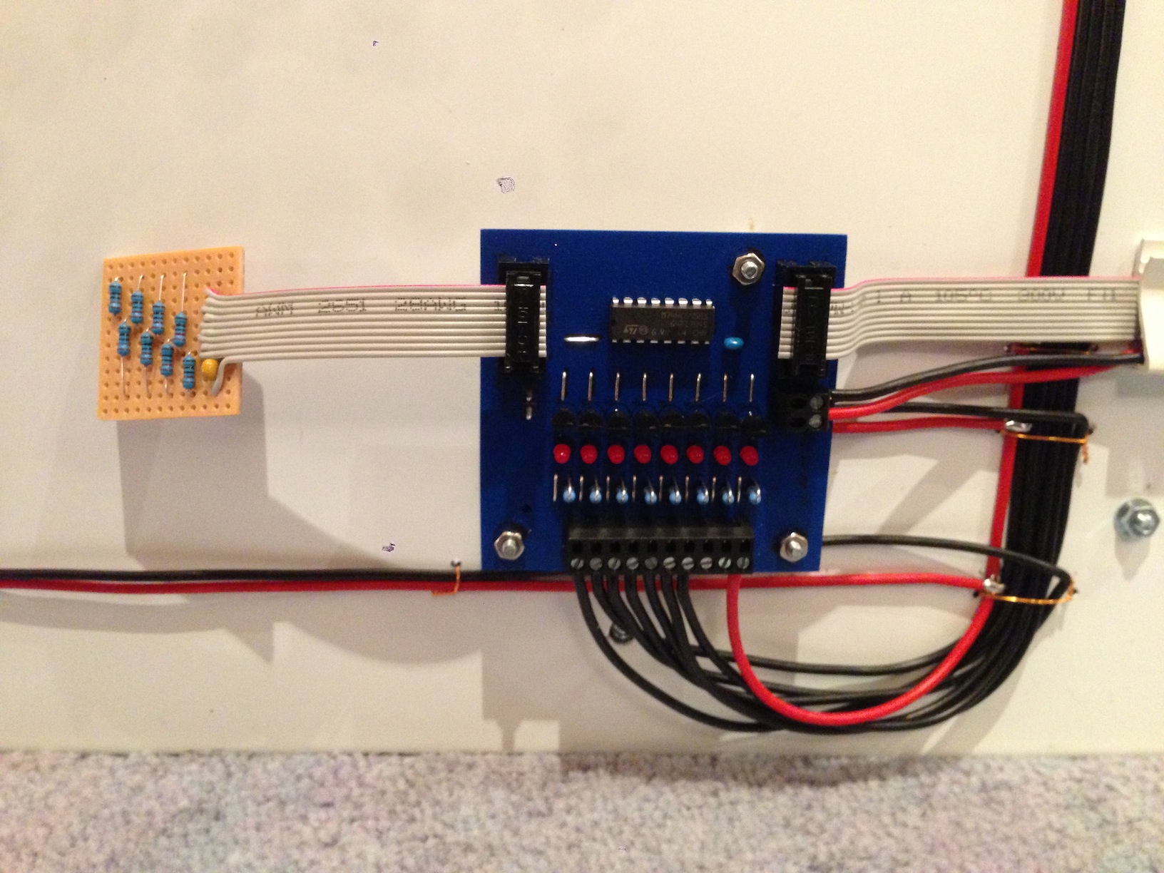

So sieht das fast fertige Projekt übrigens aus.
Die Platine tut mit den nicht defekten BS170 jetzt wunderbar.
Die Ansteuerung hat noch ein paar kleine Bugs, aber man sieht wie es
soll.

Du koenntes Probleme bekommen mit deinen Schieberegister bezueglich der
Daten u. Clock Leitungen wegen Reflexionen. Zumindest am Anfang und am
Ende solltes du die mit dem Wellenwiderstand abschliessen.
Ja, danach sieht es mir auch aus.

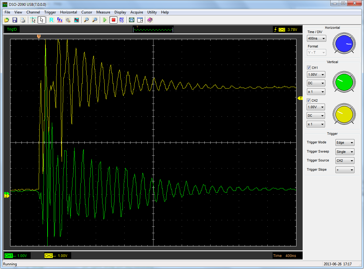

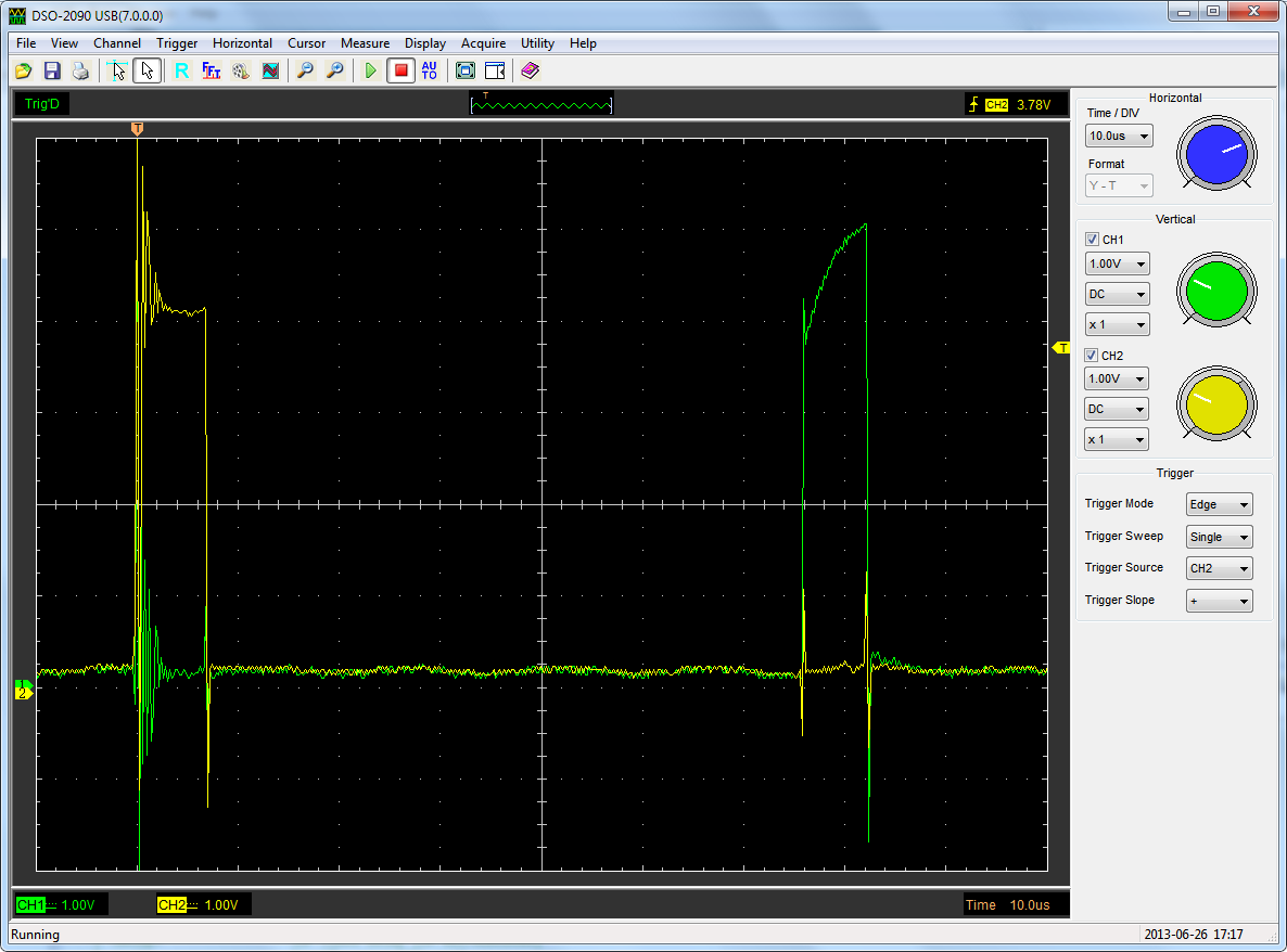

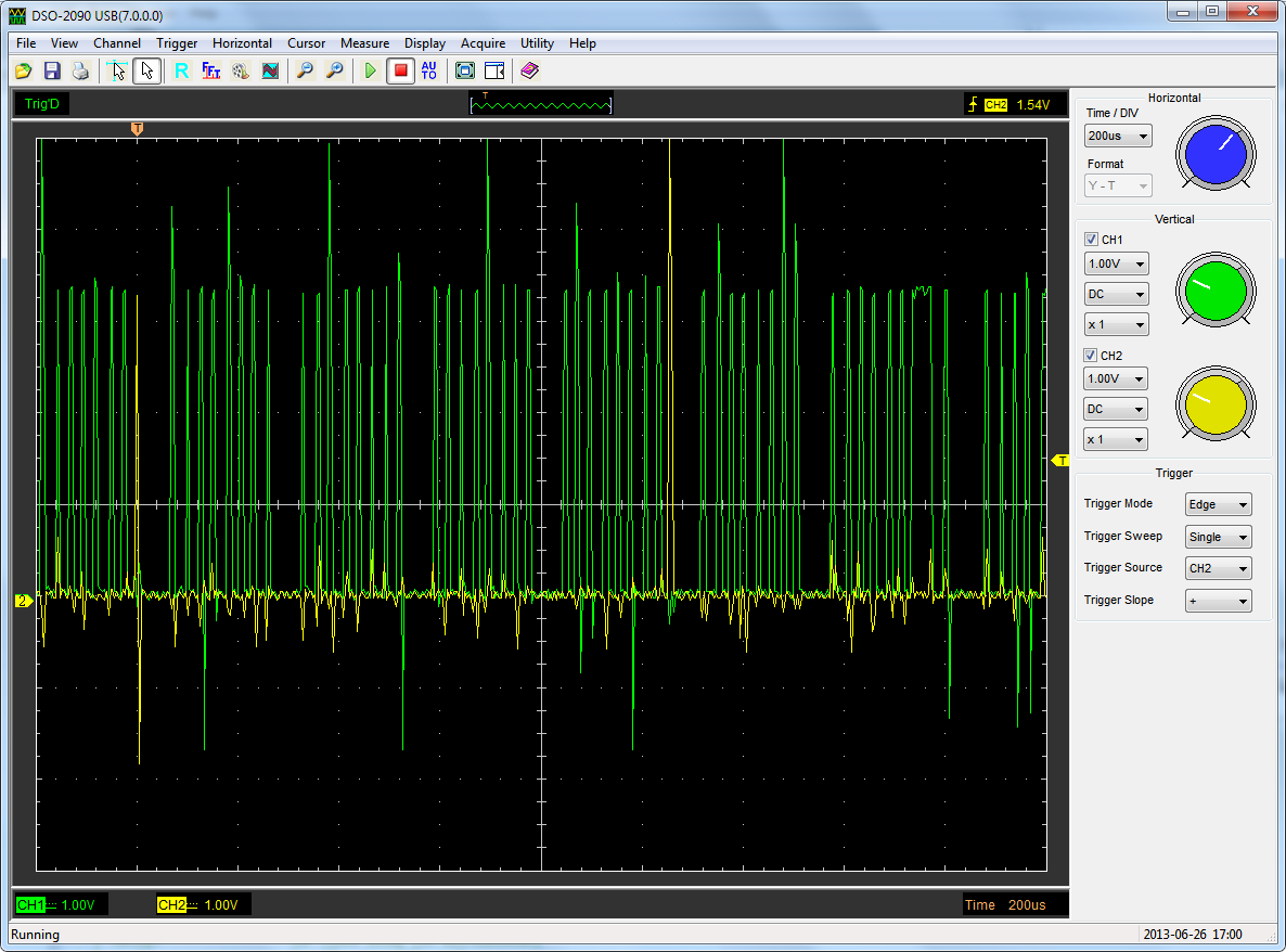

Interessanterweise gibt es einen drastischen Unterschied, ob ich mit
Rasberry Pi ansteure oder mit Mikroprozessor.
Beim Raspi gibt es jede Menge Fehler in der Ansteuerung (sh. die
ausfallende 8 beim Durchscrollen der Zahlen), beim Mikroprozessor habe
ich diese Probleme nicht.
Selbst mit Logiklevel-Converter beim RPi auf 5V bleiben die Probleme,
ich glaube sie wurden sogar noch grösser.

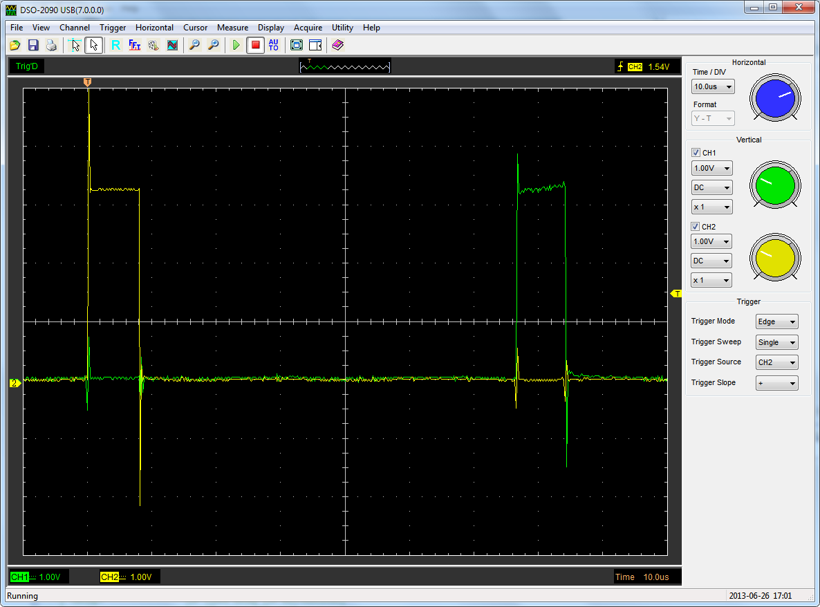

Mit dem Oszi sahen die Signal am Ende der Kette nicht mehr recht gut
aus, als ob sie durch einen Kondensator geschickt würden.
Nicht ausgeschlossen, dass ich noch einen Software-Logikfehler beim RPi
habe (Python übrigens), das glaube ich aber nicht - natürlich vermutete
ich zuerst Softwarebug und habe zig Varianten ausprobiert, aber trotzdem
will die 8 nicht.
Und das "goal" sollte auch als Laufschrift reinscrollen, erscheint aber
immer erst zum 2. oder 3. Buchstaben.
Das scheint eher an bestimmten Bit-Sequenzen zu liegen, wo die Reflexion
mehr durchbricht als bei anderen.
Und wie gesagt, beim uC gibt's diese Probleme nicht.
Habs aber auch mal mit 100pF und 100 Ohm terminiert. Die RC in Serie und
von Signal nach GND) und am Ende der Kette der Zifferntreiber, das hat
es aber nicht wirklich merklich verbessert.
Mir macht die Ansteuerung mit dem uC aber sowieso mehr Spass.
Die erzielbare Transferrate (für PWM zB) ist sehr unterschiedlich,
während ein Bit beim Rasberry 100us benötigt (obwohl Pin an/aus gleich
nacheinander folgende Zeilen in Python), kann ich beim uC mit C 1-2us
haben, also Megabit vs. 10kBit.
Ich werde wohl den RPi für das Webinterface verwenden und dann per
seriell oder SPI dem uC sagen, was er ausgeben soll. Dann kann ich auch
per PWM von Ziffer zu Ziffer dimmen etc.
Conny G. schrieb:
> Und ist es genau das, warum der Raspberry Pi mehr Probleme hat als der
> uC? Hat der uC "mehr Dampf"?
Der RPI hat auch nur 3.3V am Ausgang und der AVR hat 5V. War doch ein
AVR oder?
Dann sind die Ausgaenge vom RPI wahrscheinlich nicht so Strom ergibig
wie die vom AVR. Ich kenne den Prozessor vom RPI nicht so ganz koennte
mir aber vorstellen das der nur ein paar mA pro Ausgang macht. Bei den
meisten ARMs die ich kenne ist bei max. 8mA Schluss der AVR kann aber
ueber 20mA.
Man koennte zwischen Leitung und Controller Ausgang jetzt einen
kraeftigen TTL/HCMOS Treiber schalten. So ein kraeftiges Gatter ala
74ABTxx.
Du sagst es ja selber schon das die Flanken ziemlich rund sind.
Getaktete Logigbausteine brauchen aber mindest Flankensteilheiten.
Eventuell wenn es nicht besser wird muss da noch ein Schmittrigger mit
rein.

Jetzt weiss ich auch wieder, was das Problem mit dem Logic Level
Converter war: die Flanken wurden dann vollends rund ab 3.3V aufwärts.
Wobei mir das nicht ganz klar war, warum - so langsam dürfte ein LLC
doch nicht sein?
Und ja, der Raspberry Pi kann nur ein paar mA (Broadcom-Prozessor), das
habe ich auch so im Kopf.
> doch nicht sein?
Langsam haengt immer damit zusammen wieviel "Dampf" der Pin kann.
Kannst du mal ein Bildchen von den Flanken reinstellen?
Das gleiche hat man bei TI und ST Chips auch. Da kann man sogar
einstellen wieviel mA der Ausgang machen soll (2,4,8mA)
von Gefallenes Bit (Gast)
von Falk B. (falk)
@ Conny G. (konrad_g)
Weil die Anstiegszeiten der Ausgangstreiber sehr verschieden sind.
>will die 8 nicht.
Kann man testen, indem man ein sehr kurzes Kabel nimmt.
>Wie muss ich das technisch verstehen, inwiefern hilft das gegen den
>Wellenwiderstand?
>Was macht so ein Treiber dann anders?
Er leifert geügend Strom, um mit Terminierung noch die nötige
Ausgangsspannung zu erreichen.
>Wenn ich das richtig verstanden habe, dann gibt es als eine Möglichkeit
>den Weg die Flanken abzuflachen, z.B. per R am Signalausgang,
Naja, jain.
>Als weiteres kann man die Reflexionen über Termination der Leitung
>dämpfen, durch ein RC-Glied nach GND, zB 100pF/100Ohm.
AC-Terminierung, ist aber etwas problematisch.
>"Mehr Dampf" bedeutet dann?
Mehr Strom.
Nein, dein uC ist langsamer.
Conny G. schrieb:
> ...verwirrt...
Bildchen.

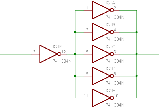

>Und welchen Treiber z.B.?
Man kann mit einem einfachen Interter angangen, 74HC04, vier oder 5
Gatter parallel, das 6. als Treiber, dann invertiert das Ganze auch
nicht mehr.

von Jemil Cotsic (Gast)
Die FETs ja gehen offensichltich kaputt, mögliche Ursachen:
Defekter Lötkolben (Isolationsdefekt) => FET wird abgeschossen beim
Verlöten des Gates!) => 1..10 kOhm Widerstand vom Gate nach Massse
gehört sich UNBEDINGT!!! (vor den FETs bestücken!)
Schlechte Speisung => Überschwinger einer Speisespannung beim
Einschalten!
FET defekt nach mechanischer Strapaze ducrch das übermässige Verbiegen
der Beinchen! (Ebenfalls ein NoGo!!!) Layout richtigstellen, oder die
FETs 5 ..10 mm länger lassen und nur minimal verbiegen.
___________________________________
Ich wette um eine Kiste Bier, dass die Schaltung tut, wenn Du all diese
Punkte endlich mal gewissenhaft beachtest!
> nicht mehr.
Das verstehe ich nicht. Wie meinst Du?

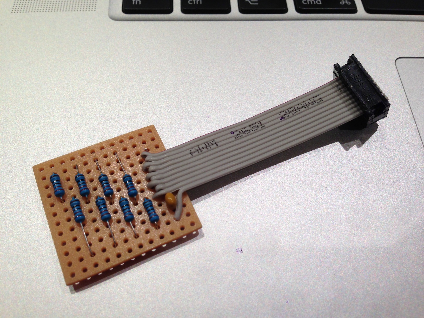

von Falk B. (falk)
Siehe Anhang.
> Siehe Anhang.
Danke.
D.h ich nehme das Output aller Kanäle um grösstmögliche "Power" zu haben
und 1x Inverter damit es eben nicht invertiert.
Warum genau so? Das ist mir irgendwie suspekt. Gibt's da keinen Driver
der für sich einfach mehr Power hat?
Oder könnt ich einen Transistor oder Mosfet nehmen?
Das wird leider nichts mit der Kiste Bier - eben das hab ich ja vor
Deinem Post schon rausgefunden :-)
Im Prinzip war's ausschließlich der Lötkolben, mit verbundenen Beinchen
und Löten von D/S zuerst war alles gut.

von Falk B. (falk)
Ja.
>Warum genau so?
Weil es eine einfache, schnelle Lösung mit einem leicht verfügbarern
Bauteil ist.
Gibt es auch, muss man halt raussuchen und besorgen. 74HC04 gibt es an
jeder Ecke.
Nicht wirklich. Ehe du einen Leistungstreiber mit ähnlichen oder gar
besseren Eigenschaften als meine Quick & Dirty Lösung gebaut hast, ist
deine Anzeige eingestaubt. Man sollte das Rad nicht immer wieder neu
erfinden.
>Und das mach ich dann so für alle Steuerleitungen, also SI, SCK, RCK und
>SCL?
Theoretisch ja, praktisch reicht es, wenn man das kritische Signal SCK
damit umbaut + Terminierung. Die anderen Signale können etwas klingeln
und mies aussehen, da passiert nicht so viel.
Oszi-Session.
So sieht das Signal aus:
- mit Raspberry Pi, 3.3V
- am Ende der Leitung
- ohne Terminierung
- ohne Driver
mit den Zeitfenstern 200us, 40us, 10us und 400ns.
Das Ganze mit einem Logic Level Converter nach 5V.
Hier sieht man, wie die vordere Flanke "rund" wird und das Signal sehr
stark einzuschwingen beginnt.
Das Display funktioniert so praktisch gar nicht mehr.
Man sieht das der RPI schwaechere Treiber drin hat. Der bedaempft die
Leitung schon von sich aus. Das dass mit dem Treiber ohne Abschluss
schlimmer wird ist eigentlich logisch. Der regt die Leitung mit noch
hoeheren Frequenzen an.
Kommen jetzt Bilder mit Abschlusswiderstand?
Mit 74HCT126:
Das Signal sieht bzgl. vorderer Flanke deutlich besser aus, also taugt
der Logic Level Converter nix, den ich vorher eingesetzt hatte.
Aber die starke Einschwingung ist noch drin. Display geht nicht, erste
Ziffer flackert immer mal ein bisschen.
Das ist jetzt noch ohne Terminierung, mit versuche ich später heute und
zeichne es auf.

von Falk B. (falk)
@@ Conny G. (konrad_g)
Du hast aber wahrscheinlich auch ein Messproblem, so wie deine Signale
ausssehen. Du muss die Masse KURZ am Tastkopf anschließen, so 20-30mm,
mehr nicht. Nicht mit einer ewig langen Masseklemme.
http://www.mikrocontroller.net/articles/Oszilloskop#Tastk.C3.B6pfe_richtig_benutzen

Heisst das praktisch, dass der 595 durch die Schwingerei auf High meint
er sieht lauter Taktsignale während aber das Datensignal währenddessen
im "LOW"-Bereich schwingt.
Also bekommt der 595 vermeintlich lauter 0-Bits?
So in etwa kannst du dir das vorstellen. Aber beruecksichtige Falks
hinweis mit der Tastkopfmasse.
Jetzt mit kurzer Masse, sieht schon ganz anders aus!
Display tut ein bisschen, aber noch nicht ganz, jetzt muss mal die
Terminierung her.
Kann es übrigens sein, dass die Mosfets viel weniger heiss werden, wenn
das Signal am 595 sauberer ist?
Ist mir schon vorher aufgefallen, dass die immer recht heiss wurden
(50-60 Grad?) wenn der Raspberry Pi dran hing und nur 30 Grad, wenn der
Atmega328 ansteuerte.
Jetzt ist es Raspi > 74HTC126 > 74HC595 und auch kaum heiss.
Übrigens gibt's mit der Thevenin-Terminierung (220 Ohm jeweils nach GND
und VCC, habe keine 240) keinen Unterschied im Signal, ausser, dass es
etwas höher beginnt (0,7V) und weniger  hoch geht (4,3V).
Wobei das Signal, das ich zuletzt gepostet habe ja schon gar nicht mehr
so schlecht aussah.
Was genau sollte sich mit der Terminierung dann ändern?
Oder sieht es jetzt eher so aus als käme das Problem beim Raspberry Pi
nun nicht mehr von der Qualität der Signale?

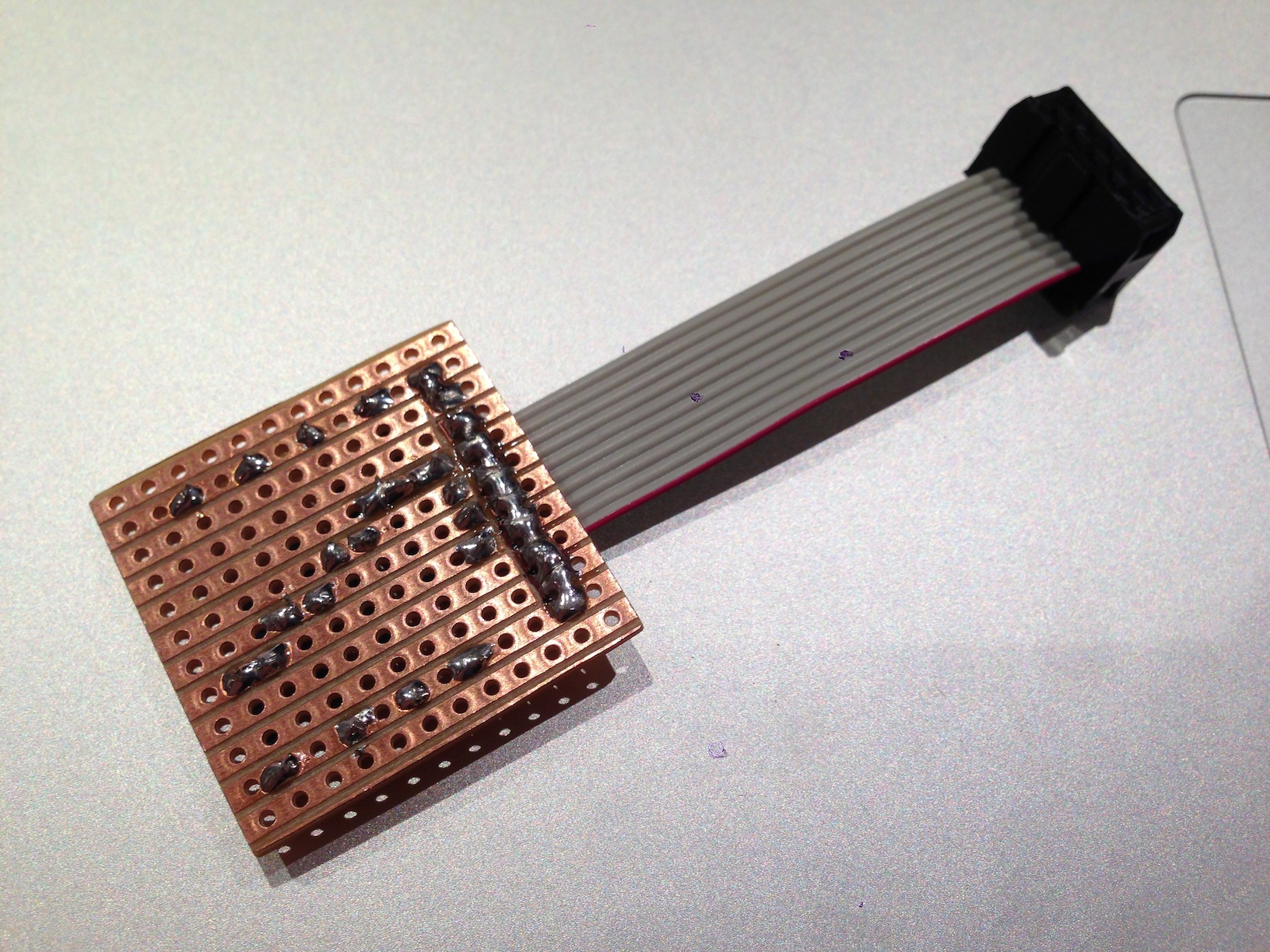

So, hier ist nun der Terminator, mit 100nF zwischen GND/VCC.
Jetzt verbinde ich noch kurz überall die unbenutzten Flachbandleitungen
mit GND, dann wird gemessen.
Mit dem neuen Tastkopf, Testec LF 312
http://www.conrad.de/ce/de/product/107166/Testec-LF-312-Modulartastkopf-Oszilloskop-Tastkopf-Teilerverhaeltnis-11101-15150-MHz-400600-Vp
Und habe mir heute auch eine neue Digitale Lötstation mit
Potentialausgleichsmöglichkeit gekauft:
http://www.conrad.de/ce/de/product/588999/TOOLCRAFT-Digitale-Loetstation-80-W-ST-80D-230-VAC-Leistung-80-W-Temperaturbereich-150-450-C
