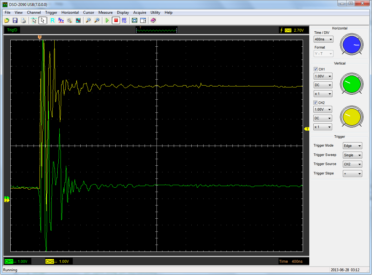

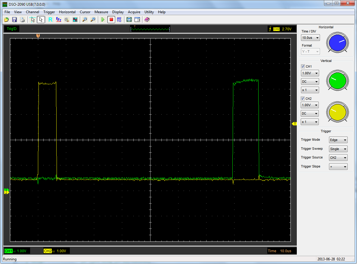

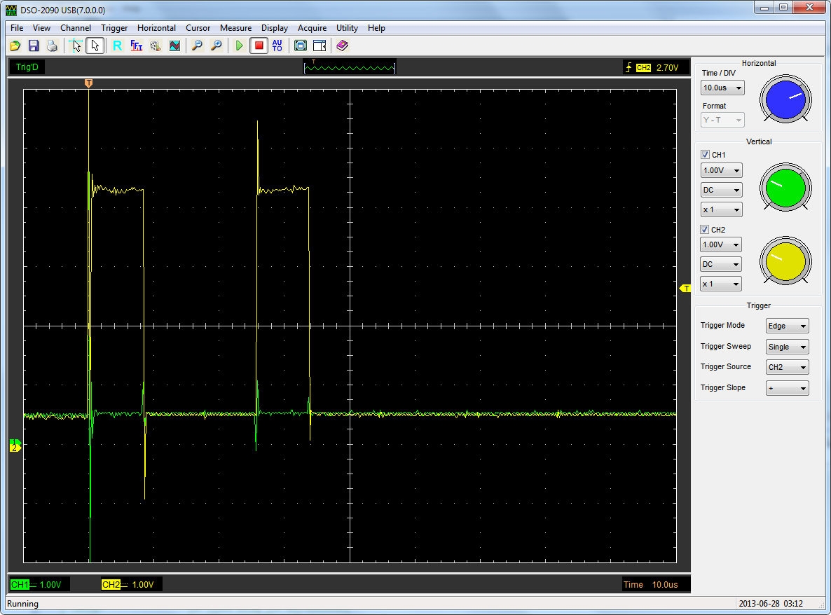

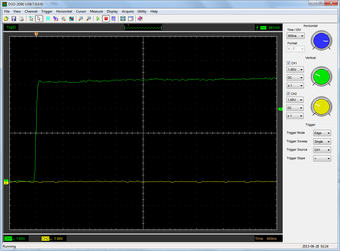

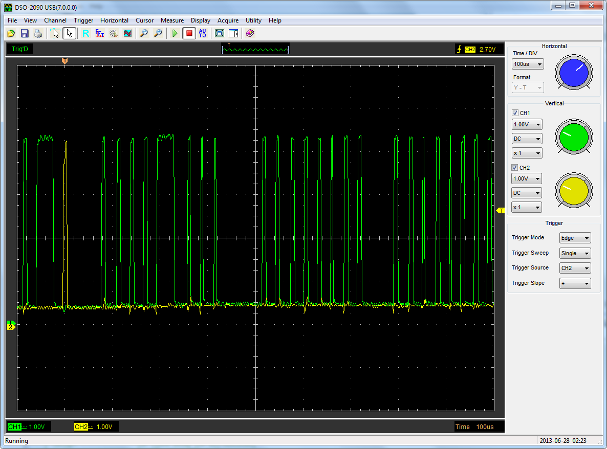

Wahnsinn!!! Das Display geht jetzt perfekt und zwar mit Raspberry Pi!!!
Danke Euch für Eure Hilfe!
Neben einem funktionierenden Display habe ich jetzt auch jede Menge
Wissen gewonnen, eine neue Lötstation und schöne Messköpfe für's Oszi.
Und der Vollständigkeit halber messe ich jetzt das Signal und poste es.
@ Conny G. (konrad_g)
Herzlichen Glühstrumpf!
Kaum macht man es richtig, schon funktionierts.
Sauber, 1A.
OP
Falk und alle anderen:
Herzlichen Dank für Eure Hilfe!
Falk,
bzgl. der Terminierungswiderstände:
Du sagtest ja, nimm einfach mal 240 Ohm.
Wie ist das zu sehen - ist das meistens 240 Ohm oder hier "weil ..."
oder wie komme ich auf den richtigen Wert?
lag es nun an der Terminierung, an den Stützkondensatoren oder an den
nicht verwendeten Kabeln, die in der Luft hingen und jetzt an Masse
liegen?

Ich glaube es lag überwiegend an der Terminierung, aber ich hab es nicht
systematisch stückweise getestet.
