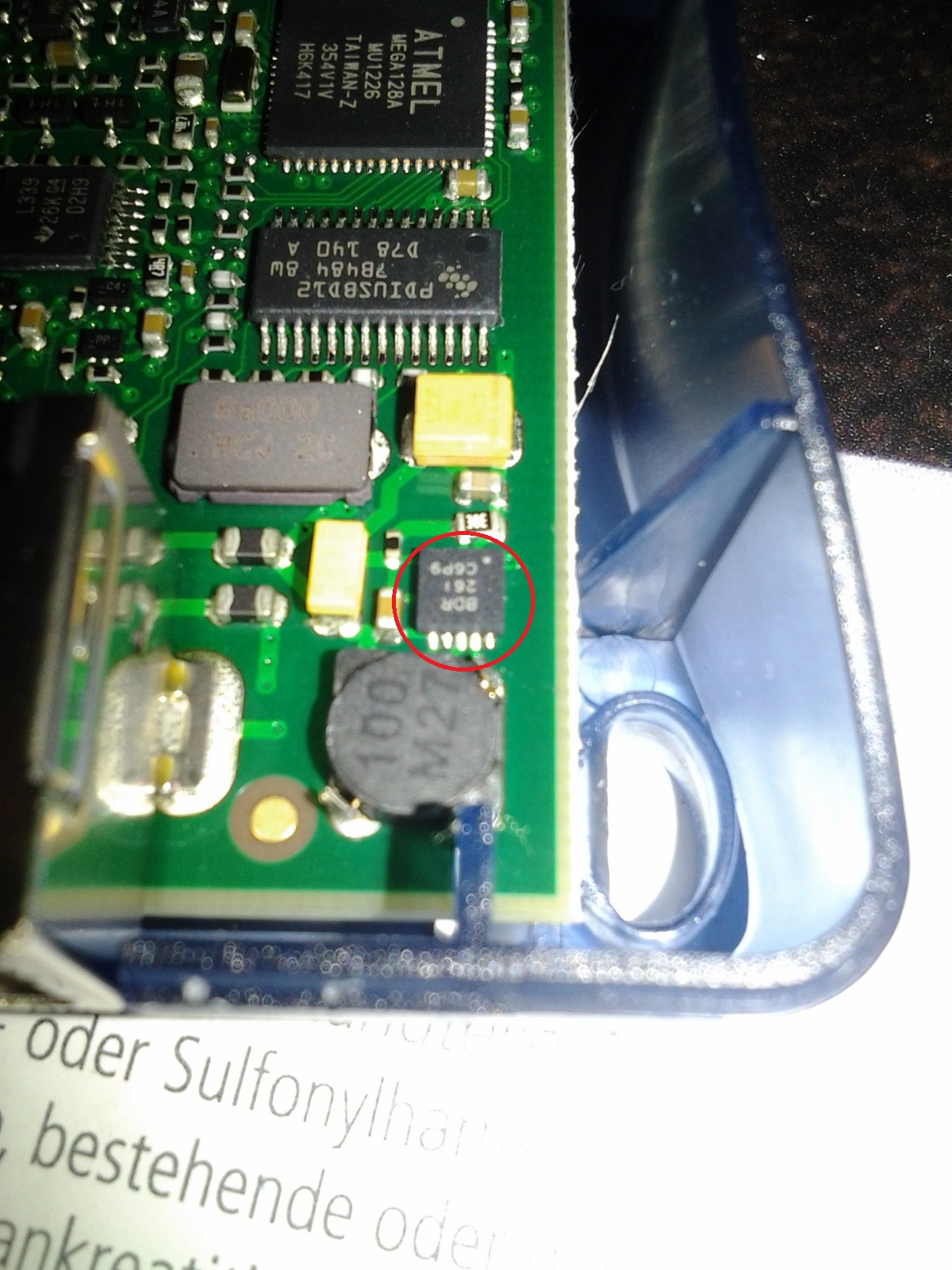

Ich habe leider durch einen Fehler in meinen Schaltungsaufbau meinen AVR
ISP MKII USB gegrillt. Vermutlich ist aber nur ein Baustein defekt. Es
handelt sich vermutlich um etwas aus der
Spannungsversorgung/Regulierung.
Auf dem Bauteil steht BDR 01J PJ8N und es befindet sich wenn der USB
Stecker rechts ist oben drüber.
Kennt jemand dieses Bauteil? Ich hab schon mal Gegoogelt doch nichts
passendes gefunden.
Um Infos oder Hilfe wäre ich dankbar.
MfG Stefan Mandl

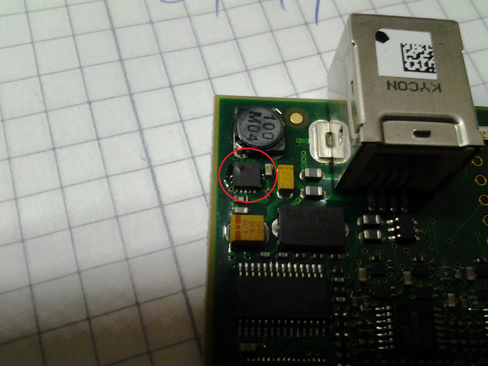

Jepp, und zwar ganz Ärgerlich das ganze. Ich verwende meist nur noch USB
TTL Adapater mit einen FTDI232RL für meine Boards und Experimente. Durch
nen Layout Fehler doch leider hatte ich +12Volt an TX anliegen. Damit
hat es mir den Adapter und den USB Hub und alles was an dem USB Hub
hängt gegrillt. Leider war auch zu dem Zeitpunkt der MKII mit dran :-(
Ich habe mir schon einen neuen besorgt aber vielleicht kann man den
alten ja doch noch retten?
MfG Stefan Mandl
