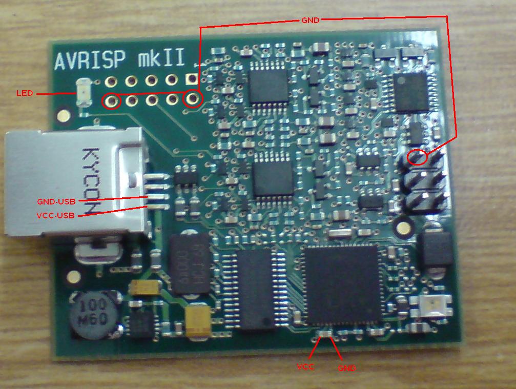

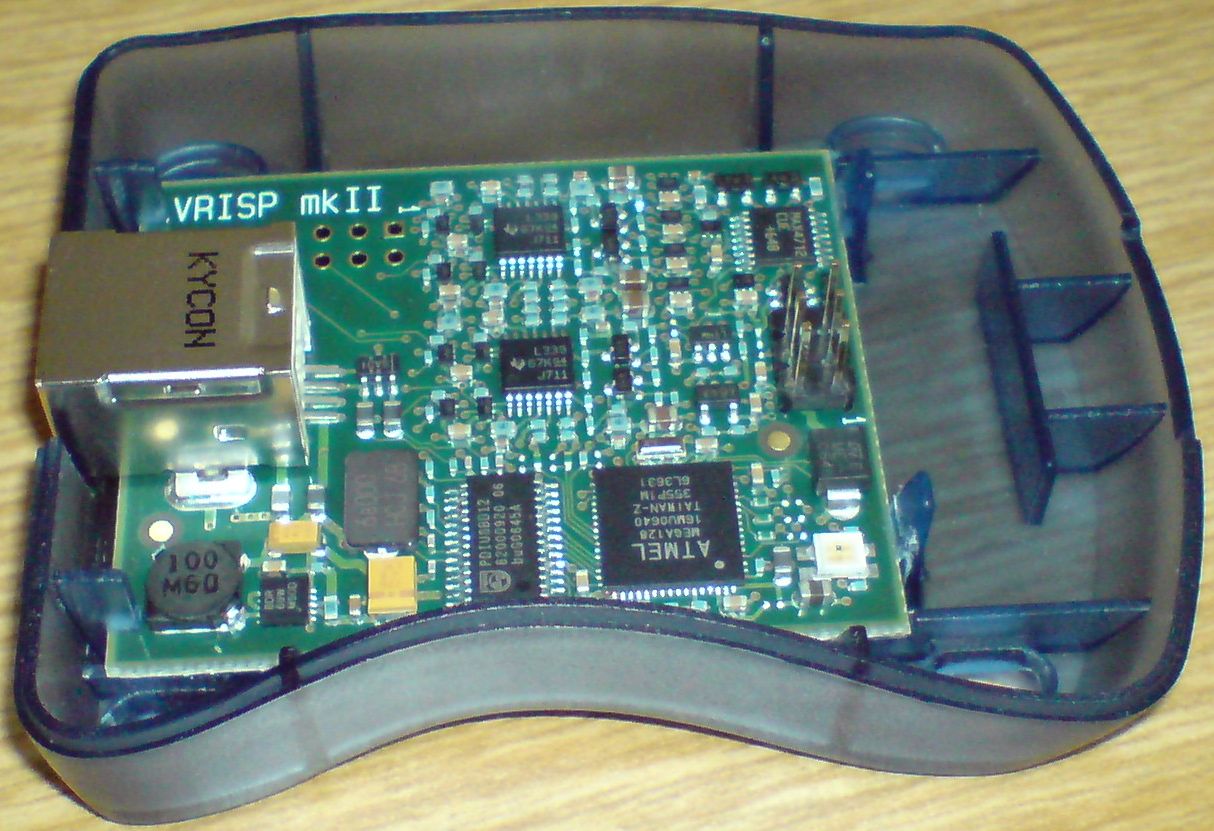

ich habe einen defekten AVRISP mkII. Der Defekt entstanden beim Messen
mit dem Oszi an einer Mega16 Schaltung, wobei der mkII über USB mit dem
PC verbunden war. (Vermutlich wie in diesem Beitrag:
Beitrag "AVRISP defekt" ).
Ich habe gemessen, dass die Versorgungsspannung nicht mehr vorhanden
ist.
Meiner Meinung nach müsste das IC unter der USB Buchse, zwischen den
beiden gelben Kondensatoren (siehe Foto) der Schaltregler sein.
Leider kann ich nicht herausbekommen, um was für eine IC es sich
handelt, geschweige denn ein Datenblatt oder eine Bezugsquelle finden.
Auf dem IC steht 'BDR 69W M90D'.
Weiß jemand was für ein IC das ist?

#997002
bevor du den runterföhnst (QFN mit GND-Pad untendrunter)
würde ich mal mit dem oszi messen, ob der wirklich kaputt ist. der
switch sollte 1.5A aushalten und die tantals sehen ja noch recht gesund
aus.
pin 6 = Vin
pin 2 = Vout
pin 9 (an der spule) sollte ne hübsche 600 khz (rechteck) schwingung zu
messen sein.

Danke für den Tipp. Es sheint wirklich ein TPS61020DRC zu sein.
Mit dem Oszi messe ich zwischen 10(PGND) und 9(SW) eine saubere, glatte
5V Spannung.
An einem heilen mkII messe ich zwischen 10(PGND) und 9(SW) keine 600kHz
sondern ca. 1MHz.
Ich denke, da werde ich mal meinen "Haartrockner" bemühen - mal sehn,
ob's klappt. Das auflöten wird bestimmt genau so spannend.
Hat jemand so etwas schon mal gemacht? Oder kann doch etwas anderes
defekt sein? (Ich würde lieber einen R oder C tauschen, als diesen
10-Pinner mit einer Kantenlänge von 2,4mm und dem PowerPAD auf der
Unterseite.)

Gast #998058
Da hast du wohl falsch gelesen ;-).
Die 5V messe ich nicht am VOut - dort messe ich 0V. Die glatten 5V messe
ich an dem Pin, an dem die 600kHz liegen sollen (Pin9) - der bei der
Spule.
Ich habe dann mal etwas "verrücktes" gemacht:
Am linken Abblock-C des Mega128 (siehe Foto - mit VCC / GND
gekennzeichnet) habe ich, Strombegrenzt auf 100mA, 5V eingespeist. Das
hatte den Effekt, dass die grüne LED (oben links) angefangen hat zu
blinken. Dabei wurde der Strom vom Netzteil nicht begrenzt.
Als nächstes habe ich vom linken Pin (VCC) des Abblock-C's eine Brücke
zum VCC Pin des USB Steckers gelegt.
Resultat: Die Strombegrenzung des Netzteils hat zugeschlagen. --> Also
die Strombegrenzung auf 200mA eingestellt und das ganze wiederholt.
Nun hat die LED dauerhaft grün geleuchtet.
Als nächsten habe ich dann die Platine per USB-Kabel an meinen PC
angeschlossen, die Brücke zwischen dem C-VCC und USB-VCC gemacht und
siehe da: das AVR Studio hat den mkII wieder erkannt.
Dann, ganz mutig, noch eine Mega16 Experimentierplatine an den mkII
angeschlossen .... und .... jo! Ich konnte den Mega16 mit dem defekten
mkII wieder programmieren. Jetzt habe ich eine Drahtbrücke zwischen dem
USB-VCC und den C-VCC.
Nachteil: Der TPS... regelt die 4,8V (gemessen - mein PC) vom USB auf
saubere 5,5V VCC auf der mkII Platine (gemessen an einem heilen mkII).
Das ist natürlich mit der Brücke nicht mehr gegeben.
Ich werde versuchen den kleinen TPS.. zu tauschen. Mit der Drahtbrücke
möchte ich nicht so gerne weiterarbeiten .....

Bin heute endlich dazu gekommen, den TPS61020 bei dem AVRISP mkII zu
tauschen.
Man, ist das 'ne Fummelarbeit, aber **freuLochinBauch** :
 der AVRISP mkII tut's wieder!
Bei der Reparatur ist so ziemlich alles schief gegangen was möglich war.
Ich besitze ja 'nur' meinen Lötkolben (mit super feiner SMD Spitze), 'ne
Pinzette und was der schlecht ausgestattete Bastler sonst so hat. Nix
mit Heißluft und so - aber Stativmikroskope.
Habe die 'Brechstangenversion' von Sven - nur brutaler - angewandt.
1) Das Vogelfutter aus dem Umkreis runter genommen.
2) Mit dem Lötkolben den TPS aufgeheizt. Dabei zerfällt sein Gehäuse
dann in ganz viele Einzelteile, wenn man versucht ihn mit 'ner Pinzette
abzunehmen. Beim runternehmen **ärgerundimBodenversink** mal eben drei
Pads von der Platine abgerissen.
3) Platine gesäubert.
4) neuen TPS verzinnt und auf die verbliebenen Pads aufgelötet.
5) Von den Pinns mit den abgerissenen Pads mit dünnem Draht Brücken
gelegt, damit die Pinns wieder Kontakt haben.
6) Noch mal alles auf Kurzschluss bzw. Kontakt durchgepiept.
7) Nach ca. 2h war der TPS drauf, meine Hände zittrig, die Augen
schmerzten, aber Peter ist wieder happy.
P.S. Ich will jetzt keine Sprüche hören, wie: 'mann ist der blöd - der
reißt beim runterlöten Pad's von der Leiterplatte ab.' War meine erste
OP dieser Art. Geübt habe ich sozusagen am lebenden Objekt.
