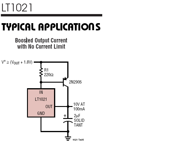

Hallo Zusammen,
ich habe hier eine Schaltung, bei der ich eine Referenzspannung (+10 V)
mittels eines als Impedanzwandler geschalteten Operationsverstärker
(TL052) zur Bereitstellung einer genauen Betriebsspannung für einen
Treiber verwende. Mit steigender Taktfrequenz (und damit auch steigender
Stromaufnahme) sinkt diese Spannung aber ab, und ich vermute, der TL052
ist zu schwach, einen Strom im zweistelligen mA-Bereich zu liefern.
Da der Treiber sicher hohe Umschaltströme verursacht, habe ich mehrere
100nF-Kondensatoren spendiert, und auch mal noch einen größeren (220µF)
Elko hinzugeschaltet, die Spannung bricht trotzdem ein. Das Problem
scheint also weniger das Nachregeln von Stromspitzen, als die
quasi-statische Bereitstellung des Stromes zu sein
Ich suche also einen möglichst pinkompatiblen Operationsverstärker,
welcher deutlich größere Ausgangsströme schafft. Vielleicht hat mir da
ja jemand einen Tip?
Danke und Grüße,
Peter

OPV für grössere Ströme haben auch grössere Gehäuse, um die höhere
Verlustleistung abzuführen. Bei Dir würde aber wohl auch ein Transistor
zur Verstärkung reichen. Schau mal in das Datenblatt vom TL431.

Kondensatoren am Ausgang von OPs sind ein NoGo.
Wenn du an einem OP Ausgang eine Kapazitive Last schaltest faengt der an
zu schwingen an.
Gast #2455823
Mit einem größeren Kondensator bzw. Elko am Ausgang des OPs muss man
etwas aufpassen - da braucht es dann schon eine extra Entkopplung der
Kapazitiven Last, also eine etwas andere Schaltung als den einfachen
Impedanzwandler.
Pinkompatibel und > 100 mA wüsste ich nur den AD8532 - geht aber nur bis
6 V. Etwas kräftiger, aber nicht viel ist auch noch der TS912.  Von der
Leistung passender wäre eher ein L272 - der ist aber nicht
Pinkompatible.

Danke schonmal für die Antworten, dann wird das wohl nichts mit "einfach
ersetzen" :-(
Im Datenblatt habe ich gerade die angehängte Schaltung entdeckt, wäre
das nicht genau das, was ich brauche? Allerdings ist mir nicht ganz
klar, ob ich jetzt einen möglichst großen Kondensator an den Ausgang
hängen soll, um die Stromspitzen im MHz-Bereich zu glätten, oder einen
möglichst kleinen (um die kapazitive Last zu verringern), so dass der
Regler die Störung wirklich ausregeln muss?
Den TL431 muss ich mir nochmal genauer anschauen, ich habe nämlich noch
nicht ganz verstanden, wie der meine bereits bestehende Referenzspannung
1:1 verstärkt.
Peter

Naja, weil eine digitale Schaltung mit Stromspitzen im MHz-Bereich
vielleicht nicht unbedingt das naheliegendste ist, womit man eine
Referenzspannung belasten könnte ;-)
ANyway, wenn ich morgen an den beschriebenen Transistor rankomme,
probiere ich es am besten kurz aus.
