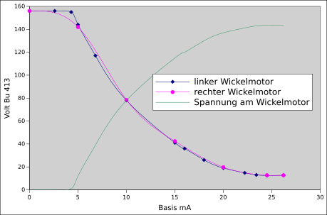

Habe erst mal die Endstufe für die Wickelmotor-Regelung unter die Lupe
genommen.
Meine hochkomplexe Schaltung ist von '91, wie ich damals notiert habe,
und auch da war der BU413 schon gut abgehangen. Habe heute diesen
Transistor in Siemens-Schaltbeispielen von '77 ergoogelt, Datenblatt
findet man gar nicht mehr, war für den Zeilentrafo in einem SW-Monitor,
mit einer sog. „Spardiode” integriert. Lang ists her, dann haben sie ihn
verramscht. Jedenfalls habe ich beide Stufen heute getestet und mal die
Ergebnisse hier aufgetragen. Anscheinend habe ich die BUs damals schön
nach Verst.-Faktor ausgesucht:
Sieht doch gar nicht so schlecht aus. Eine Treiberstufe davor, die 30mA
liefern kann,  von einem Arduino befeuert, das scheint mir hobbymäßig
gut machbar zu sein. Den ursprünglichen Treiber für den BU, der ja eine
Regelung über die Lichtschranke vom Bandfühlhebel bewirken sollte, ist
in dieser Weise nicht brauchbar. Ich denke, dass ich jetzt keine
Regelung, sondern eine reine Steuerung baue, die über die Drehzahl der
Wickelmotoren arbeitet.
Frage an Euch: Den BU gegen was moderneres tauschen? Wenn ja was?
Problem  ist die Temperaturabhängigkeit.
Bei 10mA Basisstrom ändert sich die Spannung von über der Schaltung von
24V auf 42V innerhalb von ca 15 Minuten, wobei die Temp. am Kühlkörper
von 24 auf 42 Grad steigt.
Vermutlich muss das eine Gegenkopplung (OpAmp) ausgleichen, vielleicht
kann dann auch der 5,6R im Emitter entfallen und die Aussteuerbarkeit
etwas höher werden. Aber erst mal muss ich wissen, ob ich das so
beibahalte. Oder das ganze Konzept ändern? Andere Gleichrichter?

Edit: sehe gerade, dass eine Grafik nicht angezeigt wird, habe sie noch
mal als .png hochgeladen - sorry!
Gast #6302460
Peter B. schrieb:
> Und der Papst-Tonmotor läuft wunderbar Netzsynchron
Eben. Für so eine miese Qualität macht man doch den Aufwand nicht. Daher
heute quartzstabil. Das war denen damals zu teuer, nur für Luxusgeräte
verfügbar.
Völlig falsch verstanden. Die Schaltung ist eine Stromregelung. Also 5V
Basisspannung ergibt 73mA Motorstrom, und zwar ziemlich konstant. Aber
sie ist aus der Steinzeit, überlagert durch 100Hz und kann nicht die
Drehrichtung ändern. Ich würde sie heute als Vollbrücke aus gesiebter
Gleichspannung realisieren, damit die 100Hz nicht den Regelalgorithmus
des uC versauen.
Und man will nicht nur den Strom nach Vorgabe regeln, sondern vor allem
Spannung am Motor, auch wenn er gezogen wird, also Gegen-EMK, und Strom
messen, damit man weiss, was die Spulen z.B. beim umspulen machen,
Wickelverhältnisse bestimmbar sind. Obwohl das vielleicht einfacher
durch einen Hallsensor an der Achse geht.

Bei Wechselstrommotoren wurde vor den Motor ein "Vorwiderstand" ähnlich
wie in der Schaltung BU_413-Treiber_Wickelmot dargestellt zur Regelung
des Drehmoments verwendet. Da die Motoren meist an Netzspannung lagen,
war vor dem Leistungstransistor noch eine kleine Ansteuerschaltung
enthalten, die von der übrigen Tonbandschaltung galvanisch getrennt war.
Die Übertragung des Steuersignals erfolgte mit Wechselspannung
veränderlicher Amplitude über einen kleinen Trafo oder kapazitiv. Heute
würde man dafür vermutlich einen analogen Optokoppler nehmen.

OP #6303447
Ihr wart ja mit den Beiträgen sehr fleißig - prima!
Inhaltlich ist eigentlich fast alles gesagt, was ich auch hätte sagen
können.
Weitergebaut habe ich inzwischen nicht, aber die alte Schaltung einem
Dauertest unterzogen. Bestanden. Außerdem mal die Wechselspannung am
Motor im Oszi angeschaut. Gruselig, aber das scheint nicht zu schaden.
Außerdem bin ich im Netz fündig geworden mit den Serviceunterlagen für
Braun TG10XX. Hier habe ich einmal die Regelung für die Wickemotoren
rausgezeichnet. Sieht noch einfacher aus als meine, und keinerlei
Kompensation für Temperaturgang oder irgendwas, das muss alles die
Regelschleife über den mechanischen Fühlhebel erledigen.
Ein Problem für den Selbstbauer ist, Regelschwingungen zu vermeiden, da
habe ich schon an anderen Projekten viel Zeit mit vertrödelt. Deshalb
will ich das hier als ein reines Stellglied machen, und zwar im
Abhängigkeit von der Drehzahl der Wickelmotoren. Ich denke, dass dazu
ein Arduino Nano voll ausreicht.
Noch was zur Bandführung: Ob man die nun - sozusagen - konkav oder
konvex macht, dürfte herzlich egal sein. Optisch gefällt mir allerdings
meine Lösung besser, und zum Einfädeln des Bandes ist es auch leichter,
dieses einfach glatt zu ziehen und einlegen.
Was das Bremsen betrifft, so soll das auch mit dem jeweiligen
Abwickelmotor erledigt werden, ehe mechanische Stillstandsbremsen
fallen.
MfG
Peter B.
Ach, noch ein Nachtrag: Man kann diese Motoren auch sehr wirkungsvoll
mit Gleichstrom bremsen - dann könnte man sich die Stillstandsbremsen
eventl. sparen. Aber es muss dann schnell per Relais umgeschaltet
werden, induktive Spannungsspitzen müssen unschädlich gemacht werden und
wenn während des Schnelllaufs ausgeschaltet wird, dann ist ein böser
Bandsalat garantiert!
