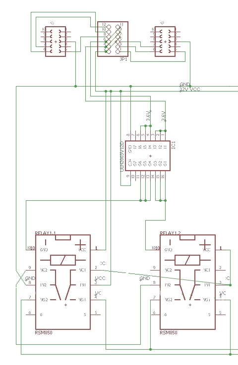

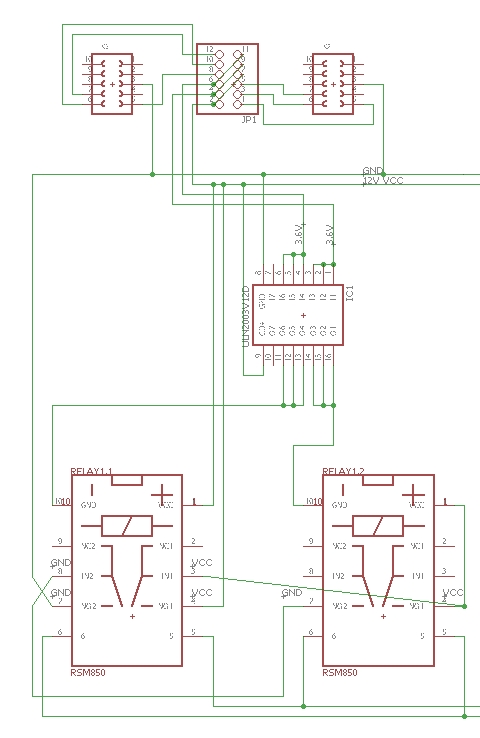

ich habe mir eine Schaltung mit einem ULN2003V12 aufgebaut, da ich eine
Steuerspannung von 3.5V und eine Arbeitsspannung von 12V habe.
Der µC steuer mit 3.6V den Eingang des ULN und die Ausgänge des ULN
steuern dann mit 12V die Relais. (gemeinsames GND)
Ich habe mittlerweile 3 Eingänge des ULN gebrückt, da der ULN bei 3.6V
nur 100mA verträgt, die Relais aber mit 140mA angeben sind.
Trotzdem raucht der ULN nach ca. 10 Sekunden Tätigkeit ab.
In meinem Testaufbau sind der ULN und 2 Relais (die bistabile Relais
ansteuern).
Irgendetwas mache ich falsch, aber keine Ahnung was.
Gibt es vielleicht eine bessere Lösung als meinen Ansatz?

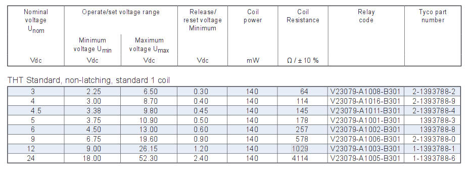

Marcus schrieb:> Ich habe mittlerweile 3 Eingänge des ULN gebrückt, da der ULN bei 3.6V> nur 100mA verträgt, die Relais aber mit 140mA angeben sind.
Welche Variante von dem Relais hast Du denn? Ich finde ein Datenblatt zu
RSM850 in dem die 12 Volt Variante mit 1028 Ohm angegeben ist. Das wären
gerade mal 12 mA, was ein Ausgang des ULN locker schafft.
Welchen Spulenwiderstand haben Deine Relais? Weleche genaue Bezeichnung
haben die Relais?
Was soll die Schaltung machen? Die Relaiskontakte vom rechten Relais
sind nur zum Teil beschaltet. Das reche Relais kann nur anziehen wenn
das linke Relais angezogen ist, nur dann bekommt es VCC.
Das Linke Relais hat auch keine weitere Funktion, es legt mit dem linken
Kontakt GND auf NO des linken Kontakts des rechten Relais.
Din Pins 5 und 6 sind lt. Datenblatt unbeschaltet, bei Dir nicht.
Das Schaltbild ist stark verbesserungswürdig.
Für die 2 Relais würden auch 2 Standardtransistoren reichen.

@Jens
Ich habe jeweils gegen GND gemessen.
@Jörg - Danke
Aufgabe der 2 Relais sollte sein, 3 bistabile Relais zu schalten, bei
denen ein Coil Set und ReSet übernimmt, d.h. je nach Flussrichtung die
Kontakte schalten.
Ziel ist es Verbraucher ein und aus zu schalten.
Geht das einfacher? Sehe ich den Wald vor lauter Bäumen nicht?
Sorry, die Bezeichnung der Relais ist falsch. Die Relais die ich hier
habe sind diese: V23079-A1003-B301
Die bistabilen Relais sind folgende: V23079-B1203-B301
Das ist mein erstes Schaltbild und deshalb wundert es mich nicht, dass
es besser werden kann - und ich hoffentlich auch.
Wie kann ich denn die beiden Relais gegen Standardtransistoren tauschen?
Kannst Du mir eine Beispielschaltung schicken?
@Jörg
Du hast völlig Recht. Ich hatte die Relais in der Schaltung ausgetauscht
und dabei sind die Kontakte in der Schaltung 1 Pin nach unten gerutscht.
Habe ich noch gar nicht bemerkt. DANKE.
Anbei die Schaltung mit PAINT korrigiert (auf die Schnelle - morgen
mache ich es dann richtig).
Hallo Marcus,
dann poste morgen doch mal das komplette Schaltbild.
Bis dahin möchte ich Dich auf einen Beitrag aus dem Forum verweisen:
https://www.mikrocontroller.net/articles/Basiswiderstand#Beispiel_Transistor_BC547B_.28von_NXP.29_mit_max._40_mA_Last
Hast Du die Bauteile schon, vor allem die bistabilen Relais?
Warum bistabile Relais? Aus Gründen des Stromsparens?
Welche Last soll am Ende geschaltet werden?

Marcus schrieb:> Ich habe mittlerweile 3 Eingänge des ULN gebrückt, da der ULN bei 3.6V> nur 100mA verträgt, die Relais aber mit 140mA angeben sind.Marcus schrieb:> Sorry, die Bezeichnung der Relais ist falsch. Die Relais die ich hier> habe sind diese: V23079-A1003-B301
Da hast Du Dich verguckt. Die Relaisspulen sind mit 140mW (nicht mA)
angegeben. Bei 12V macht das ca. 12mA. Der Widerstand beträgt 1029 Ohm.
Kommt dann aufs selbe raus (Überraschung).

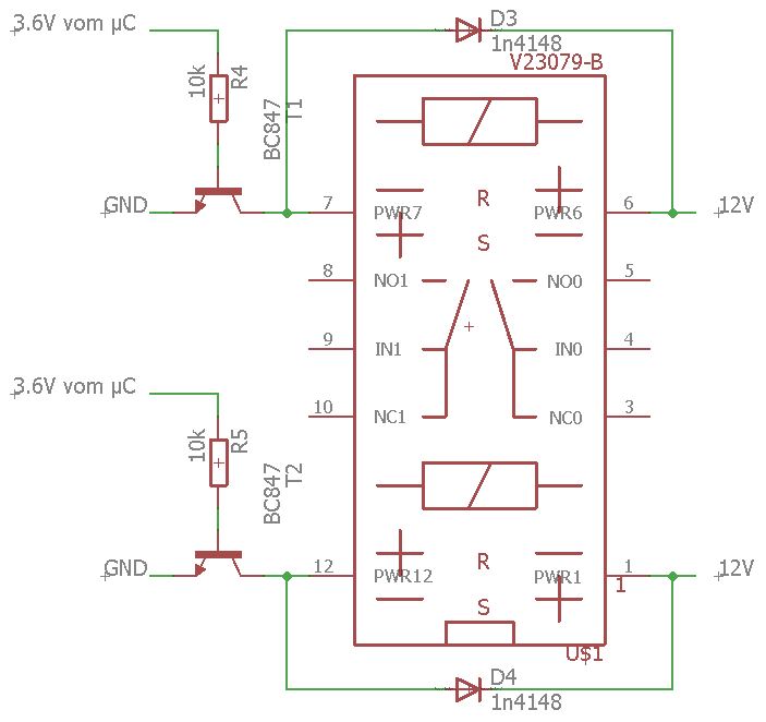

Marcus schrieb:> So, jetzt ein neuer Versuch.
Hallo Marcus,
was ist das jetzt für ein Relais mit 2 Spulen?
Wenn es bistabil ist - ok, wenn nicht bringt dir diese Ansteuerung
nichts.
Ohne jetzt nachzurechnen kommen mir die 10 K Vorwiderstände zu hoch vor.
Ansonsten wäre es aber korrekt, auch an die Schutzdiode hast du gedacht.
Hier noch mal einige Fragen die ich oben schon gestellt habe:
> Was soll die Schaltung machen?> Warum bistabile Relais? Aus Gründen des Stromsparens?> Welche Last soll am Ende geschaltet werden?
Siehe Dir mal die Software KiCAD, Target oder Eagle an. Damit kannst Du
schönere und vor allem übersichtlichere Schaltpläne zeichnen?

@ Jörg
Ja, es handelt sich um bistabile Relais, mit zwei Spulen. Jede Spule
kann set und reset übernehmen.
10k sind zuviel? Welche Auswirkung hat das? Mit welcher Formel berechne
ich den benötigten Wiederstand?
- Ich möchte mehrere Verbraucher physikalisch vom Netz trennen können.
- Bistabil, damit sowohl der eine als auch der andere Zustand,
unabhängig von der Stromversorgung, immer so ist, wie zuletzt
geschaltet.
- Last: max. 12V 3A

Die bistabilen Relais haben einen Spulenwiderstand von 1029 R. Damit
benötigen sie bei 12 Volt ca. xx mA.
Die Spannung vom uC beträgr 3,3 Volt, abzüglich der
Basis-Emmiter-Spannung von 0,7 Volt fallen an dem 10 K Widerstand 2,6
Volt ab. Dadurch fließt ein Strom von xx mA durch den Widerstand in die
Basis des Transistors.

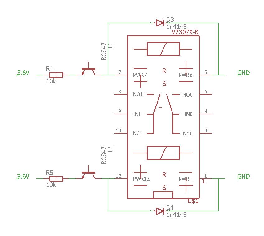

Versuch doch mal, die Schaltpläne in Zukunft als PNG-Datei zu erzeugen
und hochzuladen. Das kommt der Lesbarkeit umfangreicherer Schaltpläne
und der Schärfe zu gute. (s. Hinweis zu Dateianhängen und den Artikel
über Bildformate)
Die JPEG-Kompression ist für Photos optimiert und muss vor scharfen
Linien ziemlich kapitulieren bzw. erzeugt im Verhältnis zum
Informationsgehalt riesige Dateien.
Hallo Marcus,
der Basisstrom, der aktuell bei einem Vorwiderstand von 10K fließt
liegt bei ca. 0,26mA. Das wird vermutlich auch funktionieren.
Trotzdem habe ich mal eine Berechnung beigefügt:
Deine Last, die Relais haben einen Spulenwiderstand von ca. 1K, liegt
bei ca. 11,7 mA, bei einer Versorgungsspannung von 12 Volt.
Lt. Datenblatt des BC847 liegt Vcesat bei 90 mV was bei einem Ic von 10
mA einem Basisstrom von 0,5 mA ergibt.
Der erforderliche Vorwiderstand berechnet sich daher:
R=U/I = 2,6 V / 0,55 mA = 4727R
Der nächste verfügbare Wert ist 4700R bzw. 4K7.
2,6V ist die Spannung die vom uC kommt minus Ube (3,3V - 0,7V = 2,6V).
0,55 mA habe ich angesetzt weil etwas mehr als 10 mA (Wert aus
Datenblatt) fließen.
Wolfgang schrieb:> Versuch doch mal, die Schaltpläne in Zukunft als PNG-Datei zu erzeugen> und hochzuladen.Marcus schrieb:> @Wolfgang - Danke> Jepp, mache ich zukünftig.
Nochmal der Tipp mit Eagle, Target, KiCAD... zu arbeiten. Dein
"Schaltbild" ist unübersichtlich. Und das obwohl es nur wenige Bauteile
enthält. Ein Relais wird in einem Schaltbild auch anders dargestellt.
Wenn Deine Schaltungen mal komplexer werden ist gute Lesbarkeit und gute
Übersicht wichtig.

Marcus schrieb:> Aber wenn ich nach den berechneten Werten gehe, dann hätte der ULN nicht> sterben dürfen, wenn ich nicht einen Schaltungsfehler gemacht hätte.
Hallo Marcus,
es wird ein Schaltungsfehler gewesen sein. Ich vermute Du hast einen
oder mehrere Ausgänge des ULN direkt auf 12 Volt gelegt. Wenn dann der
entsprechende Eingang auf H geht entsteht am Ausgang ein Kurzschluss.
Bei weiteren Versuchen solltest Du am Netzgerät eine Strombegrenzung
einstellen. 100 mA sollten reichen.
Jörg

Ich glaube, dass ich meinen Fehler jetzt kenne. Ich hatte zuerst
angenommen, dass der ULN gegen COM, also V+ schaltet. Er schalter aber
gegen GND. Daraufhin habe ich die Schaltung geändert. Schätze, dass ich
da irgendeine eine Brücke vergessen habe einzureißen.
Ist das richtig, dass im ULN pro Channel 2 Transistoren hintereinander
geschaltet sind - einer der schaltet und einer der verstärkt?

Hallo Jörg,
gestern sind die Platinen gekommen und ich habe wieder einen ULN
eingelötet, ein paar LEDs und Vorwiderstände für das Auge und siehe da,
es funktioniert. Es war also kein Fehler in der Schaltung, auch nicht
der böse Lötkolben, nein, ich hatte, wie schon vermutet, wohl einen
Fehler bei der Verdrahtung gemacht.
Wie auch immer. Das Ergebnis zählt: Yippee es funktioniert.
Ich danke Dir für Deine Geduld.
Marcus
