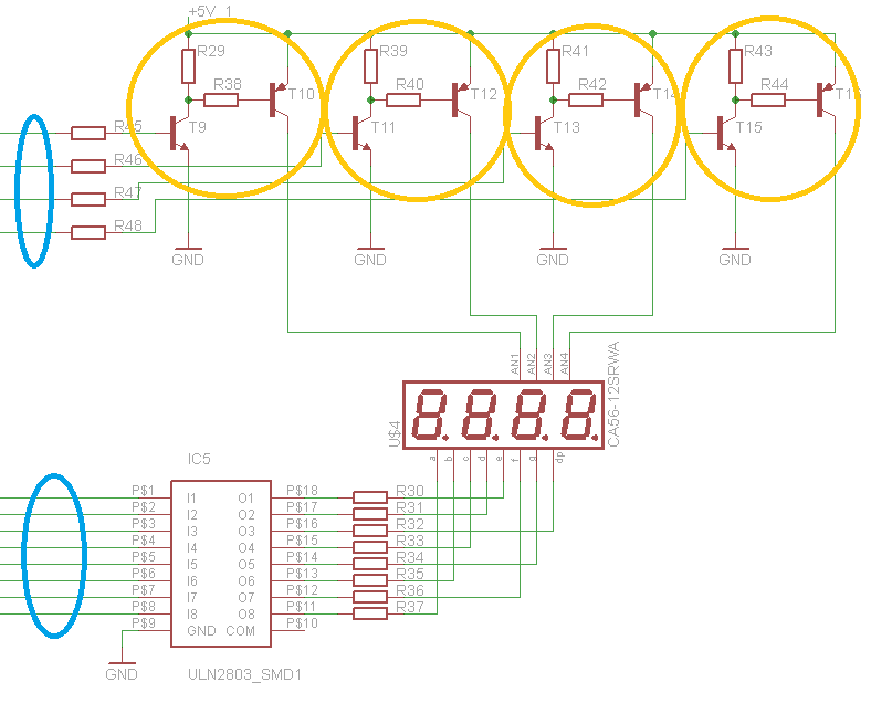

Ich möchte eine 4x 7-Segmentanzeige Multiplexen. Das ganze soll mit
einem LPC1769 ausgeführt werden, der mit einem Pegel von 3,3V arbeitet.
Und genau hier setzen meine Probleme an:
Aufgrund von Platzmangel und Fertigung hätte ich gerne so wenig
Einzelteile wie möglich und würde gerne die Schaltungen für die Anoden
(Orange - Kreise) gerne durch einen Chip ähnlich dem ULN2803 ersetzen
aber halt einen der gegen 5V schaltet und die man mit 3,3V schalten kann
(würde ungern noch Pegelwandler zwischen den LPC und einen
entsprechenden Chip setzen). Könnte man an der Stelle einen UDN2981
einsetzen? Die türkiesen Kreise entsprechen den 3,3V Steuerleitungen vom
LPC.

Mirko schrieb:
> Dort steht unter "Absolut Maximum Ratings" DC Forward Current 30mA.
> Bezieht sich das auf ein Segment, so dass eine "8" 210mA ziehen würde?
Ja es bezieht sich auf 1 Segment, aber "Absolute Maximum Ratings" sagen
über den Strom im normalen Betrieb nichts aus. "Electrical
Characteristics" ist dein Abschnitt.

Wie sieht das mit dem UDN2981 aus, der ist ja für 5V TTL Logik
ausgelegt, aber im Datenblatt steht in den Tabellen bei Vin oft was von
ca. 2,4V Lässt sich dieser Chip auch mit 3,3V schalten oder öffnen die
Transistoren dann nur halb?
@  Mirko (Gast)
>einsetzen?
Theoretisch ja, praktisch nein. Der UDN2981 braucht ca. 1,5V für die
High Side Transistoren. Dein ULN2803 braucht auch ca. 1V, bleiben
theoretisch nur noch 2,5V für die LEDs und Vorwiderstände. Das wird nix.
Nimm Doppel-MOSFETs im SO-8 Gehäuse. IRF7103 und IRF7104 sind deine
Freunde.
