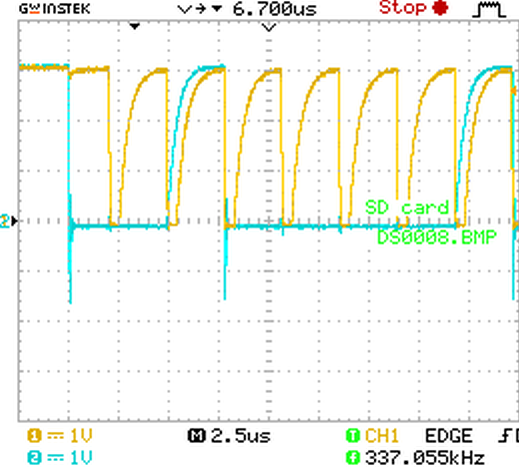

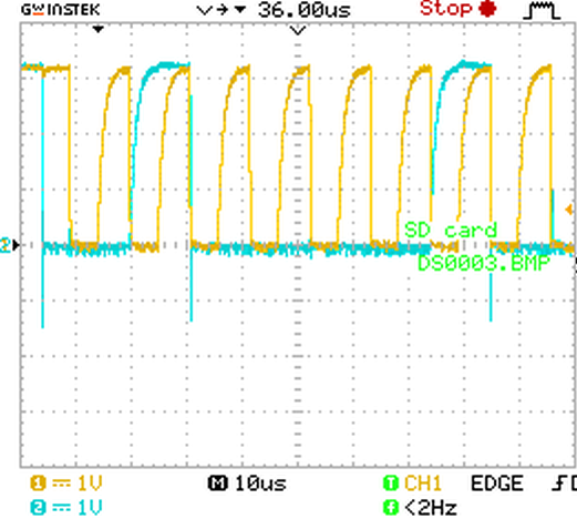

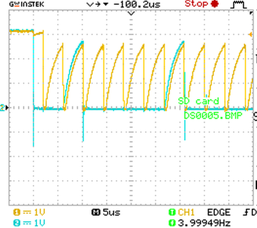

ich habe mal den Verlauf auf der SDA/SCL-Leitung angehängt. Anscheinend
gibt es auf der Leitung kleine Spikes von etwa 1V (oder es ist ein
Meßartefakt).
Die Spannungsversorgung habe ich mit einem zweitem Multimeter (mein
Besseres) nachgemessen und erhalte nunmehr Werte im Bereich
3,295V-3,305V. Das Oszilloskop hat diese Varianz auch im Single Shot
gezeigt.

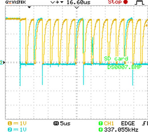

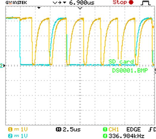

Kannst du mal ein ausführlicheres Oszi Bild von einem fehlgeschlagenen
Sendevorgang zeigen? Wann genau bricht er den Vorgang ab? Bei mir kam
nach dem ersten Byte oftmals noch ein Acknowledge, irgendwann stieg er
dann aber aus...

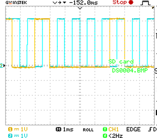

das gelingt mir leider nicht. Zwar kann ich einen Abbruch provozieren
(mit dem "LED-Entfernen-und-wieder-anbringen-Trick". Allerdings hängt
der µC genau dann, wenn er wieder senden will. Es gibt also keine
fehlerhafte Sendung - es geht dann einfach nichts mehr raus. Und vorher
war die Welt anscheinend in Ordnung. Die SCL- bzw. SDA sind in der
ganzen Zeit auf 3,3V.
Die Flankensteilheit ist an sich optimal eingestellt ("strong driver,
sharp edge"), siehe:
http://www.mikrocontroller.net/articles/Datei:Strong_Driver_Sharp_Edge.jpg
Der Flankenverlauf im Scope sieht aber ganz anders aus..

Danke für das Oszillogramm, siehe die fallende Flanke des türkisen
Signals.
Falk, ich bleibe dabei: Ringing auf der fallenden Flanke des türkisen
Signals --> Fehler, da der Empfänger mehrere Übergänge H-L-H-L sieht.
Widerstand in Serie einfügen.

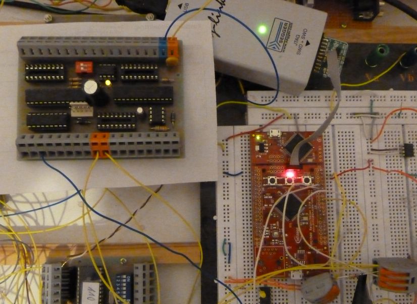

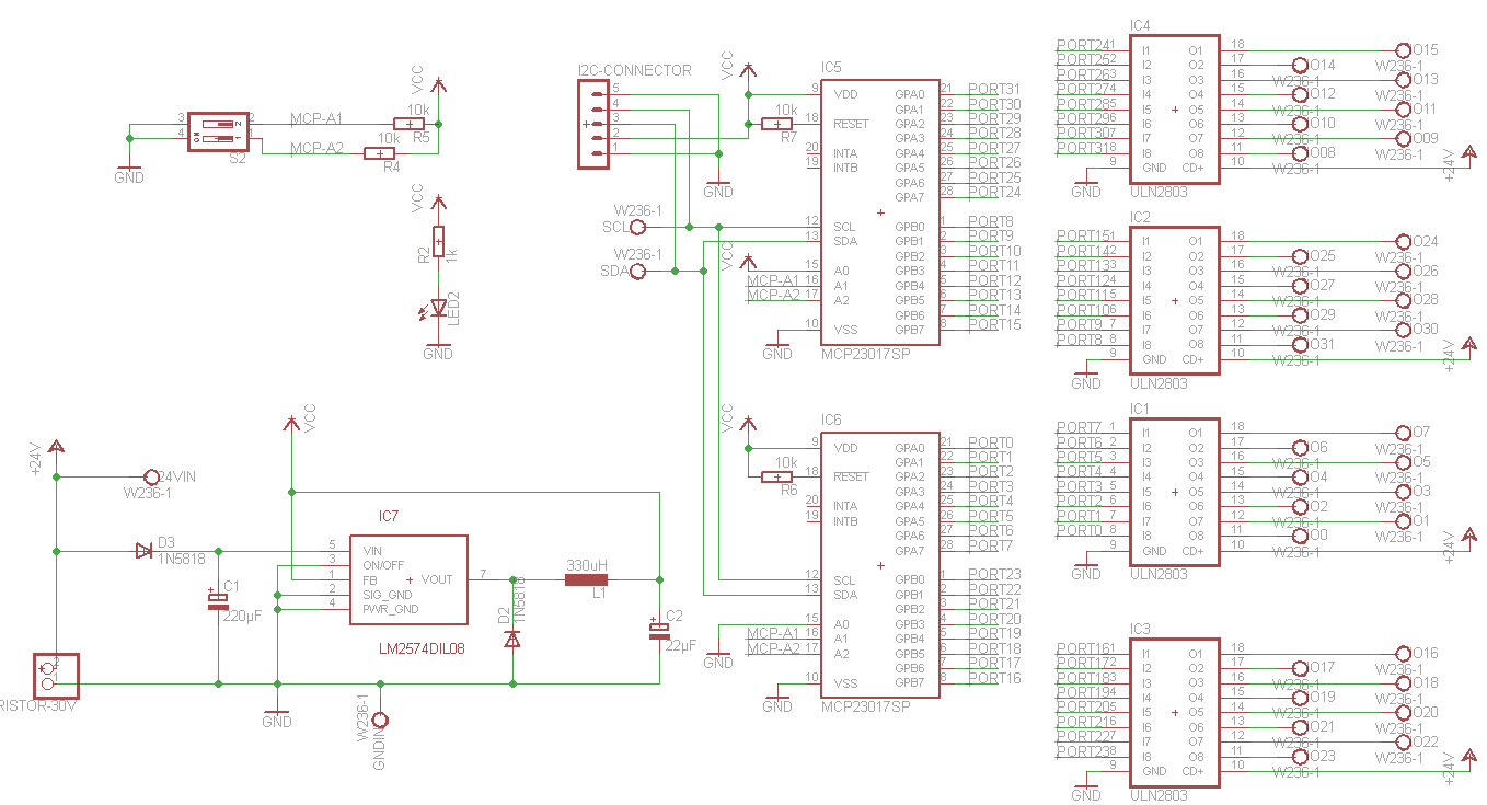

die Beschaltung des MCP23017 habe ich beigefügt. Sie ist auf einem PCB
aufgebaut. Der XMC4500 ist via Relax Light Kit auf einem BreadBoard
aufgesteckt. Foto vom Ganzen ist auch dabei.
Grüße
schnack
C. D. schrieb:> Hallo,> die Beschaltung des MCP23017 habe ich beigefügt. Sie ist auf einem PCB> aufgebaut. Der XMC4500 ist via Relax Light Kit auf einem BreadBoard> aufgesteckt. Foto vom Ganzen ist auch dabei.
Gleich auf den ersten Blick:
C2 ist zu klein, keine Abblockkondensatoren an IC5 und IC6.
C. D. schrieb:> Hallo,> die Beschaltung des MCP23017 habe ich beigefügt. Sie ist auf einem PCB> aufgebaut. Der XMC4500 ist via Relax Light Kit auf einem BreadBoard> aufgesteckt. Foto vom Ganzen ist auch dabei.>> Grüße> schnack
Auf den zweiten Blick:
Wo ist die Masse-Verbindung zwischen dem XMC4500 und dem MCP-Board?
Hallo Michael,
das fängt ja gut an. Danke für Deine Hinweise!
Mir ist allerdings nicht klar, warum die gleiche Schaltung bei 5V
problemlos funktionierte. Will sagen: warum wird der Aufbau
empfindlicher/instabil, wenn ich ihn mit 3,3V betreibe? Warum können die
von Dir angemerkten Punkte hier mit Sicherheit Besserung schaffen?
Die gemeinsame Masse-Verbindung ist auf dem Foto nicht zu sehen- weil
sie sich diese Verbindung Richtung Breadboard und PCB gabelt (und ich
das Foto nicht noch unübersichtlicher machen wollte). Ich kann aber
beide Masseanschlüsse (XMC4500, MCP) mal direkt verbinden.

also die Frage nach der Masseverbindung, die war nicht schlecht.Die
Masseverbindung wird tatsächlich über mehrere Boards zu dem Testboard
gebracht (Gesamtlänge ca. 50cm..70cm). Der XMC hängt über einen anderen
Zug (etwa 40cm) am selben Massepunkt.
Die I2C-Verbindung klappt nach der direkten Verbindung deutlich besser.
Ich habe die Geschwindigkeit gleich mal auf 400kHz gesetzt, geht auch.
Die SDA/SCL-Signalverläufe dafür sind beigefügt.
Allerdings, die LED-Empfindlichkeit bleibt.

>Die Flankensteilheit ist an sich optimal eingestellt ("strong driver,>sharp edge"), siehe:
Das ist NICHT ideal! So langsam wie möglich, so schnell wie nötig. Auf
deinen Oszibildern kann man sehen, dass die fallende Flanke extrem steil
ist, das braucht keiner und macht ggf. Probleme. Ausserdem klingelt es
ordentlich, wie man an der negativen Spannungsspitze sehen kann.

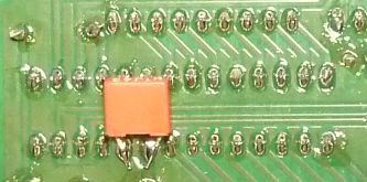

so. Mehrere Fixes sind jetzt umgesetzt:
* Abblockkondensatoren mit jeweils 100nF bei jedem MCP23017 eingefügt
(siehe Foto, zeigt einen MCP23017 von "unten")
* 220µF Kondensator eingesetzt anstelle des 22µF (C2)
* 2,2k Pullup-Widerstände verwendet
Der so erreichte Fortschritt erscheint nicht so groß wie das Verbinden
der Massepunkte XMC und MCP gestern. Ich habe die Verläufe für SDA/SCL
bei 400kHz wieder angehängt (einmal zeitlich aufgelöst wie bei
vorherigen Messung, einmal mit kleinerer Zeitbasis). Ich prüfe noch, ob
ich an dem XMC4500 die Pad-Schalteigenschaften im I2C-Modus umstellen
kann (wegen Überschwinger bei H->L).

ich suche weiter. In der Zwischenzeit habe ich die Pads auf "Medium
Driver" umgestellt. Die Flanken zeigen jetzt immerhin keine
Überschwinger mehr auf.
