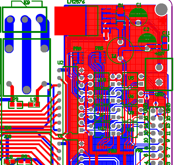

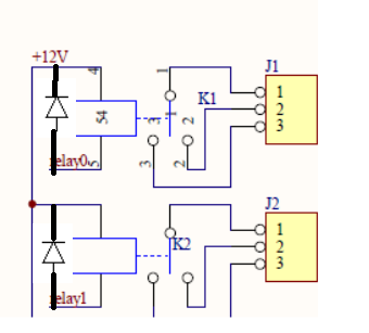

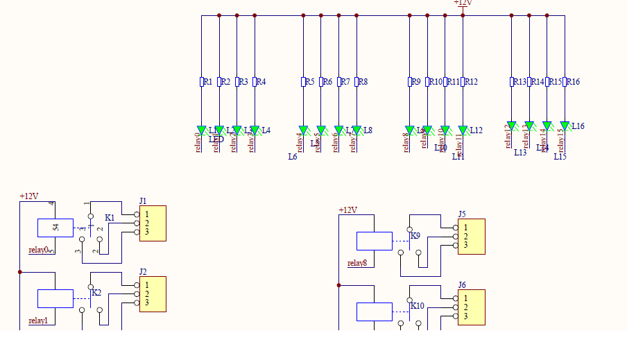

#5392761
georg schrieb:
> Was heisst da klassisch, bei Anschluss an Wechselstrom wären sie nicht
> gerade sinnvoll. Da dürfen also keine sein,
woraus schließt Du das?
Schau Dir einmal das Schaltbild an.
Die Relaiskarte selbst hat keinerlei Maßnahmen gegen Relaisspulen-
induktionsspannungsunterdrückung.
Oder das bereitgestellte Schaltbild ist falsch.
https://www.sainsmart.com/zen/documents/20-018-103/16-relay.rar
R9 und L9 sind LED mit Vorwiderstand  in Durchlassrichtung
ciao
gustav

#5393713
georg schrieb:
> Dann überleg dir doch mal sorgfältig, was passiert, wenn du mit dem
> Relais 230V 50 Hz von der Steckdose schalten willst,
meine Aussage bezieht sich nicht auf den Schaltkontakt selbst, sondern
darauf, dass das Bord von vorne herein auf der Ansteuerseite einen
"Designfehler" hat.
Die Freilaufdiode antiparallel zu den Relaisspulen ist nicht vorgesehen.
Da liegt bereits der Hase im Pfeffer.
Beitrag "Re: Elektromagnet mit Relaiskarte gesteuert, Freilauf"
Was an den Kontakten geschaltet wird, interessiert mich zunächst nicht.
Mir reicht schon eine fehlende Freilaufdiode, um ggf. eine Fehlfunktion
auszulösen.
ciao
gustav
P.S.:
Änderungsvorschlag im angehängten Bildchen

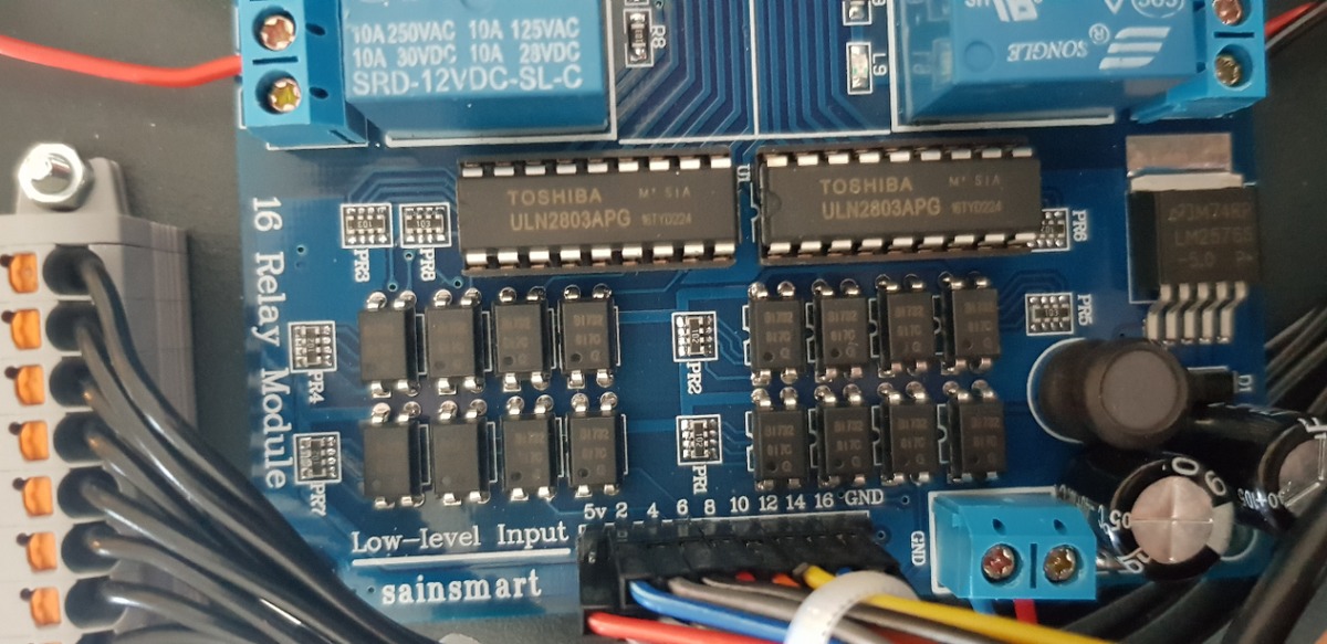

Gast #5393809
Kann sein, weiss man aber nicht, der TO hält ja geheim, was sich hinter
"Relais0" usw. verbirgt. Ist da z.B. ein ULN2803 o.ä. sind da die
Freilaufdioden drin. Aber das werden wir wohl nie erfahren...
Georg
#5393884
Ok,
das Bild vom Hersteller ist derart unscharf, so dass man keine
Typenbezeichnung erkennen kann. Nehmen wir einmal an, die Dioden wären
schon drin, dann käme es jetzt auf die weitere Beschaltung an.
Und auch auf die Wechselstrom-Effektor-Schaltseite, die von @Georg schon
angesprochen wurde.

OP #5393957
georg schrieb:
> Georg
Hallo, das Board ist doch korrekt aufgebaut. Die Relais sind an einen
ULN2803 angeschlossen und betrieben. Der ULN2803 hat doch intern
Freilaufdioden für die Relais oder?
Setze jetzt Dioden an die Magnete und schaue ob das Problem
verschwindet.
