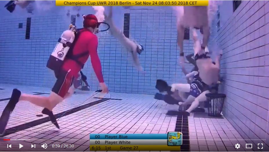

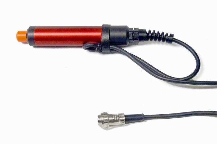

Hallo zusammen, ich plane einen Funksender mit folgenden Rahmenbedingungen zu bauen. Das Einsatzgebiet ist unter Wasser im Schwimmbecken, Reichweite max.50m. Der Betrieb ist nur kurzzeitig maximal für 3 Sekunden, durchschnittlich alle 2-3 Minuten. Übertragen werden soll nur ein Tonsignal von fester Frequenz (z.B. 400Hz). (Sender an = Ton an, Sender aus = Ton aus). Trägerfrequenz ist eigentlich egal, Ultraschall und Licht scheiden jedoch aus. Eingebaut wird alles in einen von Hand bedienten Druckknopf (ähnlich dem Bild). Ein Kabel wird als Antenne herausgeführt bis zu 2m sind möglich. Die Antenne des Empfängers hängt natürlich auch im Wasser und kann wesentlich länger sein (5-10m). Das Ganze ist für einen Unterwasserschiedsrichter für Unterwasserhockey/Rugby gedacht. Ich schätze mit vielleicht 20 Stück für ganz Deutschland. Meine Fragen gehen um die Zulassung bzw. Genehmigung. Ich gehe davon aus, das der Sender zugelassen und angemeldet werden sein muss. Wenn nicht, noch besser. Es geht mir nur um die Senderzulassung, CE und andere sind bekannt. Was für einen Aufwand macht es eine Zulassung zu erhalten und mit welchen Kosten muss man für das Zulassungsverfahren rechnen ? Seht Ihr eine realistische Chance eine Zulassung zu erhalten ? Wer kann eine Zulassung beantragen und bei wem ? Viele Grüße für die neue Woche Winne

Jörg W. schrieb: > Weiß ja nicht, was du da im Wasser versenkst, Menschen!!! http://www.berliner-unterwasserrugby.de/index.php?site=bilder ;-) > vielleicht kannst du ja > innerhalb dieser Geräte einen Ferritstab unterbringen und dann außen um > das Becken ein paar Windungen. Könnte man, so ala Toninduktionsschleife. Ist aber eher unerwünscht, eben weil man da wieder mit viel Kabel hantieren muss.
Falk B. schrieb: > Jörg W. schrieb: >> Weiß ja nicht, was du da im Wasser versenkst, > > Menschen!!! Hatte ich inzwischen auch verstanden. :) >> vielleicht kannst du ja >> innerhalb dieser Geräte einen Ferritstab unterbringen und dann außen um >> das Becken ein paar Windungen. > > Könnte man, so ala Toninduktionsschleife. Ist aber eher unerwünscht, > eben weil man da wieder mit viel Kabel hantieren muss. Naja, wenn bis zu 2 m Kabel möglich sind, sollte man einen Ferritstab schon am Ende unterbringen können.

Winne Z. schrieb: > > Hörbarer Schall würde den Wettkampf stören. Nicht wirklich, denn wenn dort einer drauf drückt, gibt es sowieso Lärm in Form eines recht lauten Hupsignals ;-)
Falk B. schrieb: > Winne Z. schrieb: >> >> Hörbarer Schall würde den Wettkampf stören. > > Nicht wirklich, denn wenn dort einer drauf drückt, gibt es sowieso Lärm > in Form eines recht lauten Hupsignals ;-) Da hat mal jemand aufgepasst, respekt. Es würde aber zu einer Mit-Kopplung oder besser Selbsthaltung kommen. Das Hupsignal würde sich selbst über das Mikrofon am "laufen" halten Bandfilter müssten her. Will ich jetzt auch nicht weiter vertiefen.
