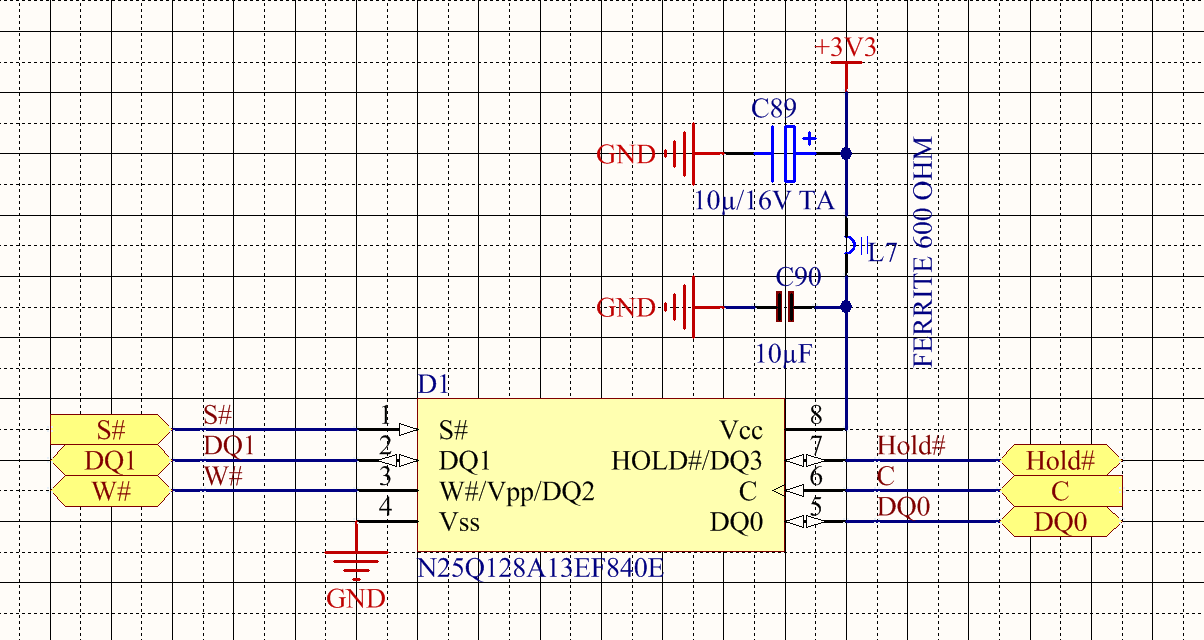

ich möchte den Micron Serial NOR Flash Memory (N25Q128A13EF840E) an
einen Altera (Cyclone IV) anschliessen. Kann mir jemand bei den
Schematics helfen bitte.
Mir ist nicht ganz klar ob es nun "dedicated pins" beim Cyclone 4 für
den FLASH gibt oder ob ich normale IOs benutzen kann?!
Finde die Pin Informations von Altera etwas dürftig, route aber auch zum
erstenmal selbst einen FPGA...
Benötige also die Info wie ich S#, W#, DQ0, DQ1, C, Hold# am besten an
den FPGA anschliesse.
Danke für eure Hilfe

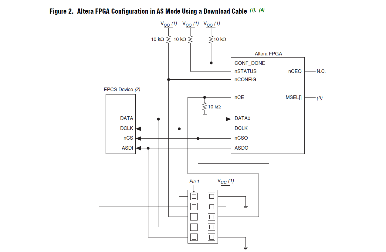

Hm also ich habe noch einmal gesucht und ne APP-Note gefunden
"Altera FPGA Configuration in AS Mode Using a Download Cable"
Mir ist allerdings nicht klar, wie ich das auf meinen Micron-Flash
ableite, welches Signal sollte nun wie verbunden werden:
DCLK==C
nCS==S#
DATA==???
ASDI==???
???==HOLD#
???==W#
Danke für die Hilfe!

OP #3531255
Nochmal kurz:
Was ich möchte ist folgende Konfiguration:
Über das Downloadkabel (JTAG) von Altera lade ich das Design auf meine
Hardware. Dieses soll dann eben fest auf dem FLASH gespeichert werden.
Wie mache ich das, wie muss es verdrahtet werden. Ich meine das ist ja
von vielen Leuten hier bestimmt schon 1000x gemacht worden. Für ein paar
Tipps oder zmd. einen Hinweis auf diesen Part in den Datenblättern wäre
ich sehr dankbar ;)
#3531413
Mit Altera kenne ich mich nicht aus, aber im Prinzip wirds wie bei
Xilinx sein und Du musst 2 Dinge beachten und unterscheiden:
- Das FPGA muss die Konfiguration aus dem EEPROM holen.
Dazu muss das EPROM über spezielle Pins an das FPGA angeschlossen werden
und dies ist im Datenblatt des FPGAs beschrieben. Stichwörter sind
"configuration" und "serial flash". Dort wird auch beschrieben, ob und
welche Flash Bausteine vom FPGA unterstützt werden.
Nachtrag:
Zusätzlich muss man dem FPGA auch sagen, dass es die Konfiguration vom
Serial Flash holen soll. Dazu hat das FPGA wiederum spezielle Pins,
welche in einer bestimmten Art gesetzt werden müssen.
- Du musst die Datei für die Konfiguration in Dein Flash bekommen.
Dazu gibt es meist mehrere Möglichkeiten.
Eine davon ist, dass man das EPROM in die JTAG Kette hängt und das EPROM
über JTAG programmiert wird. Das hängt davon ab, ob das EPROM überhaupt
JTAG Pins hat und ob du einen Software hast, mit dem das EPROM über JTAG
programmiert werden kann.
- > Nicht dein Fall, dein Flash hat kein JTAG
Die andere Möglichkeit ist, das EPROM über das FPGA zu programmieren.
Dazu werden die selben SPI Pins vom FPGA getriebenm, die auch beim Lesen
der Konfiguration verwendet werden.
Es muss nichts speziell angeschlossen werden, aber die Altera Software
muss das verwendete EPROM unterstützen, sonst werden die Pins nicht
richtig getrieben und nicht die richtigen SPI Kommandos verwendet ->
wichtig

Thanks, perfekte Erklärung - den Rest schaffe ich alleine, hoffe ich :D
