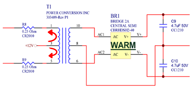

ich habe einen vorliegenden Trafo mit ein 3 Anschlüssen am Eingang und 3
am Ausgang. +12 V sollen durch bestimmte Taktung eine positive, eine
negative und 0 V ausgeben (mit Gleichrichter danach, siehe Bild).
Schaltung besteht bereits, das ist kein Problem.
Nur ist der Trafo noch relativ groß (war schon vordimensioniert). Ich
möchte nun die durchgeführte Leistung verringern, und somit auch den
Trafo kleiner machen (zumindest erst mal theoretisch berechnen).
Nun zur Frage: Wie hängt die zu übertragende Leistung mit den
Trafo-Dimensionen zusammen?
Danke für die Hilfe!
die Trafoauslegung erfolgt nach S=U*I.
Es gilt S=Wurzel(2) x Pi x f x B x J x AFe x ACu
S=Scheinleistung
f=Frequenz
B=Flussdichte
J=Stromdichte
AFe=Querschnitt Eisenkern
ACu=Leiterquerschnitt aller Windungen einer Wicklung
B und J haben obere physikalische Grenzwerte, jetzt siehst Du woran die
Trafobauer noch "schrauben" können.
Für das Wachstumsgesetz gilt (*=neuer Trafo) wenn der Trafo geometrisch
um den Faktor k vergrössert wird:
S*=S x k^4
m*=m x k^3
Pv*=Pv x k^3
O*=O x k^2
m=Masse, Pv=Verlustleistung, O=Oberfläche
Damit wird
m*=m x (S*/S)^3/4
Pv*=Pv x (S*/S)^3/4
O*=O x (Pv*/Pv)^2/3
==> Mit der Baugrösse wird zwar die spezifische Leistung (kVA/kg) immer
besser, die Kühlung muss aber immer intensiver werden.
In wie weit dies für kleine Trafos auch gilt kann ich nicht sagen.

Super, das hört sich doch schon mal gut an!
Die Vergrößerung um den Faktor k bezieht sich auf die Kern-Geometrie,
richtig? Oder auch Wicklungen etc.?
Was ist die Scheinleistung genau? Wie ist sie mit der maximalen
Leistung, die hinten aus dem Trafo herauskommen kann in Zusammenhang zu
setzen?
