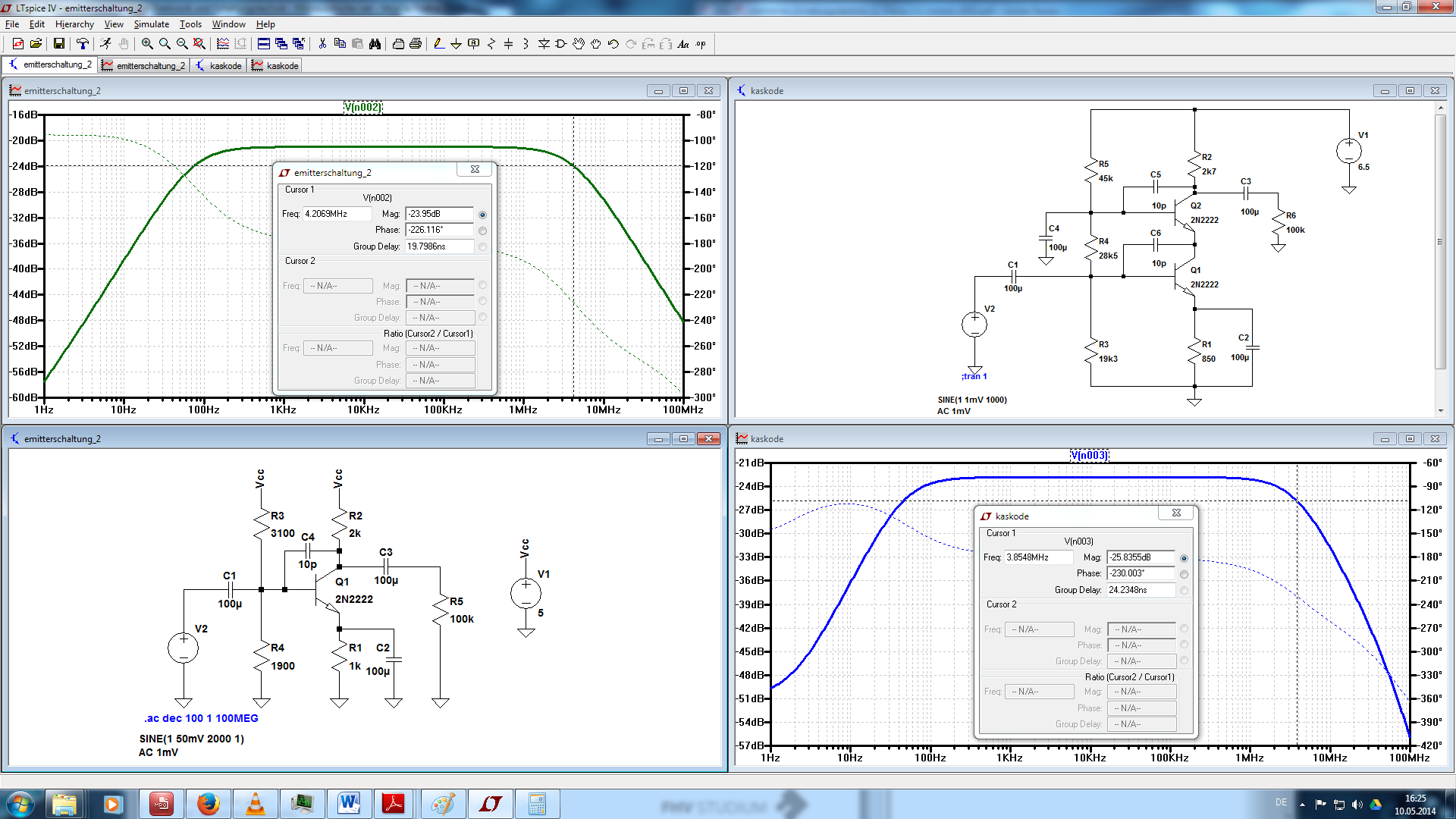

die Simulation des Frequenzganges von Emitterschaltung und
Kaskodenschaltung in LTspice zeigt mir ungefähr das gleiche Ergebnis, AP
usw. stimmen mit der Berechnung überein. Irgendwie habe ich mir schon
eine höhere Grenzfrequenz erwartet? Ich habe auch die MillerCap manuell
mit 10pF und 100pF eingetragen, ohne erfolg.
Gast #3650347
deine Quelle (V2) ist niederohmig und liefert beliebig viel Strom um die
Miller-Cap umzuladen. Wenn du der Quelle einen Innenwiderstand verpasst,
sollte der Unterschied deutlicher werden.
> um die
Damn you, Serienwiderstand. Das wars, merci
