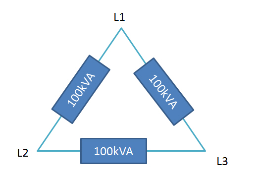

im Zuge meiner Ausbildung zum E-Techniker wollte ich ein Probeaufgabe
rechnen. Die Aufgabe besteht darin, folgende Werte zu errechnen:
Gegeben sind drei Trafos, die wie im angehängten Schema angeschlossen
sind. L1-L3 haben 400V untereinander. 100kVA beziehen sich auf 50%ED
(Schweißstrafos)
Kann man Anhand der gegeben Information schon die Gesmtanschlussleistung
sowie den Phasenstrom von L1-L3 ermitteln?
Ich tue mich da sehr schwer, da ich noch nicht weiß, wie ich mit dem
Phasenversatz (120°) umgehen muss.
Habe ich jetzt eine Gesamt-Anschlussleistung von 300kV und hätte so
einen Phasenstrom von 750A (I=S/U) oder muss da die Wurzel(3) noch mit
rein fließen, oder muss ich nur mit 100kVA rechnen, somit 250A
Phasenstrom (I=S/U)....?
Über Hilfe wäre ich euch sehr dankbar!
VA sind immer Volt x Ampere. Hast du den Wert 100000 und die Spannung
400 kannst du den Strom ausrechnen 250, aber der fliesst pro
Trafowicklung. An den Aussenleitern hängen aber immer 2 Trafowicklungen.
Wenn man deren Ströme addiert, muss man beachten, dass sie nicht an
derselben Phase hängen. Wären die 400V gegenphasig (so wie die 2 x 117V
im US Hausnetz aus 180 Grad verschobenen 234V) dann fliesst der Strom
von einem Trafo direkt eeitdr in den nächsten Trafo und es müsste kein
Strom am Mittenanschluss zugliessen oder abfliessen, der Strom am
Mittenanschluss wäre 0.
        Mittenanschluss
117V~ --1kVA--+--1kVA-- 117V~(180 Grad phasenverschoben, also + wenn der andere - ist und umgekehrt)
Bei uns sind 3 Leiter statt 2 Leitrr und nicjht 180 sondern 120 Grad
Phasenverschiebung so dass der Faktor nicht 0 sondern anders ist.
Das ist dein Lernziel, man kann es mit Zeigerdiagrammen und
trigonometrischen Funktionen ausrechnen.
Hallo MaWin,
die Außenleiterströme eines in Dreieck geschalteten Verbrauchers sind 3
mal so groß wie die Strangströme ! Somit ergibt sich dann ein
Außenleiterstrom von I=U/S*Wurzel(3) = 433A. Oder?
Die Leistung in einem Dreiphasensystem ergibt sich aus der Summe der
Leistungen in den Strängen, somit 3x100kVA = 300kVA, oder?
es muss zwischen Strangstrom- und Leiterstrom unterschieden werden.
Den Fehler machte ich nur einmal.
Beitrag "Re: 230V aus 400V Drehstrom bei einem nur gering belastbaren Neutralleiter"
ciao
gustav
Bei Drehstrom ist bei Sternschaltung Strang-= Leiterstrom.
Bei Drehstrom bei Dreieck Strang- ungleich Leiterstrom.
Der Strangstrom ist der Strom, der in der direkten Zuleitung zur
Wicklung hier fließt.
Der Leiterstrom ist das, was in der Zuleitung fließt.
ciao
gustav
Nein.
Ja.
