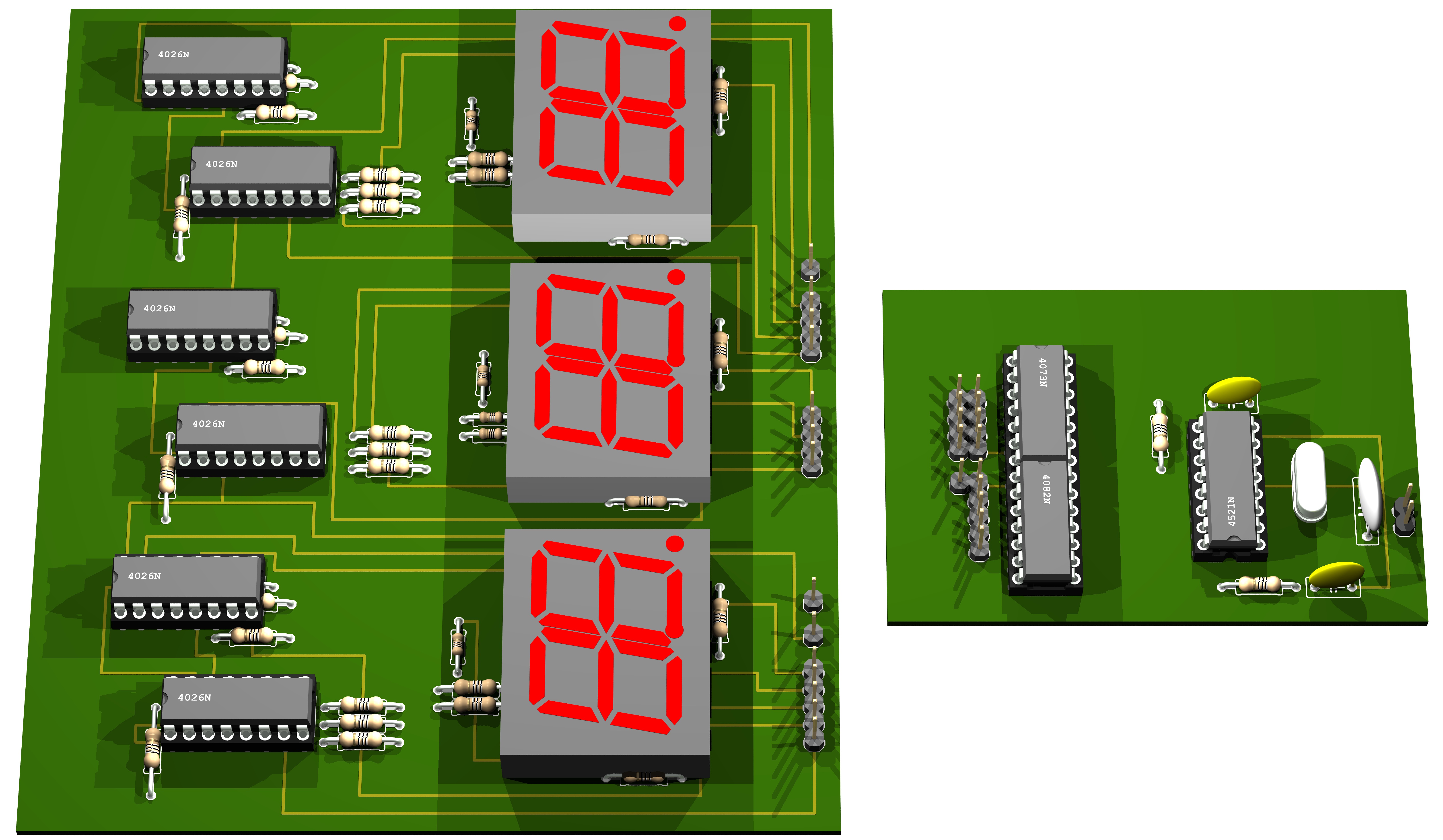

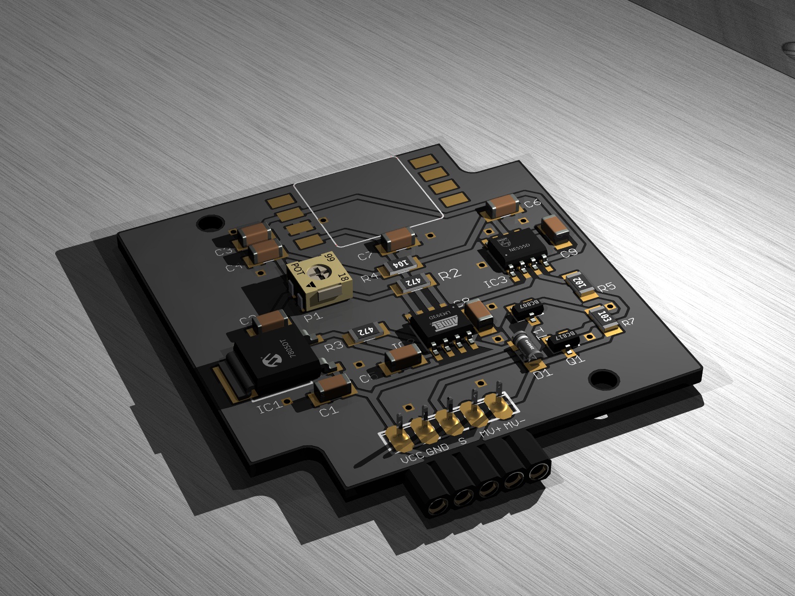

ich habe folgendes Problem.
Ich habe mir Eagle 3D mit POV Ray eingerichtet und ich bekomme das
Ergebnis. meines Eagle-Layouts. Nur ist das erstellte Bild mehr als
schlecht.(Anhang: Digital_Uhr_v1.2) Ich habe vor ca. 2 Jahre schon
einmal mit dem Programmen gearbeitet und wesentliche Bilder

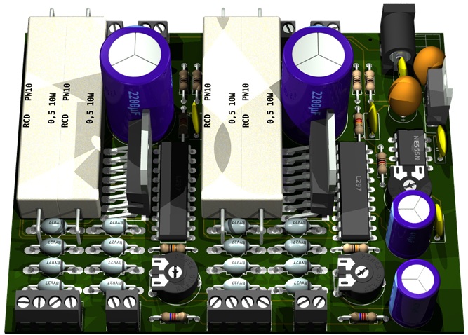

erstellt(Anhang: Stepper-control). Egal welche Auflösung ich auswähle,
die Bilder sind nicht scharf und sehen nicht gut aus.
Damals habe ich einfach die .pov-Datei erstellt und ein sauberes
Ergebnis erhalten und jetzt sieht es einfach nicht mehr schön aus. Ich
habe bisher nie an der .pov-Datei Einstellungen vornehmen müssen und
daher weiß ich nicht was ich verändern müsste um ein sauberes Ergebnis
zu bekommen.

herb schrieb:
> unter tools/ edit resolution ini selber eine fette auflösung erstellen
> und diese dann auswählen
Wenn ich die .INI-Datei öffne dann sehen die bisher höchsten Auflösungen
wie folgt aus:
[1600x1200, No AA]
Width=1600
Height=1200
Antialias=Off
[1600x1200, AA 0.3]
Width=1600
Height=1200
Antialias=On
Antialias_Threshold=0.3
Wie sollte denn eine gute Auflösung aussehen?

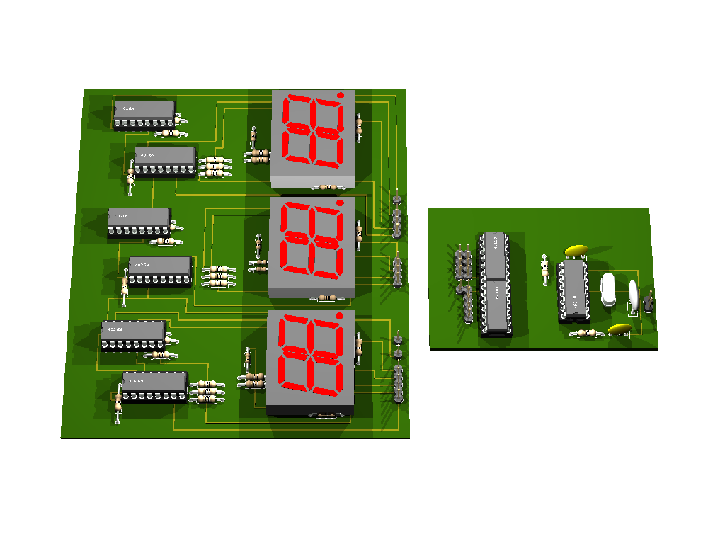

Gast #2827465
ich versuche nur zu helfen, kenne mich aber selber nicht so aus.
Ich hatte erst meine Monitorauflösung versucht 19.. da war das bild aber
verzehrt...
hiermit passts und das bild wird 130MB groß, aber es ist viel schärfer
beim reinzoomen.
[7680x5760, AA 0.3]
Width=7680
Height=5760
Antialias=On
Ich glaube, du kannst einstellen was du willst, hauptsache es ist 4:3,
zumindest ists bei mir so.
Dh z.B.
20000 x 15000 sollte auch funktionieren. ich probiere es gleich mal aus
OP #2827904
Mit der GROßEN Auflösung sieht es natürlich ganz nett aus. Vielen dank
erstmal an herb dafür.
Hat jetzt noch jemand Verbesserungsvorschläge bzw. Tipps für weitere
Einstellungen. Weil bei mir sehen jetzt immer noch die Kontakte der
Bauteile nicht so schön aus, weil diese noch weiß statt silber sind.
Natürlich wäre ich auch für weitere Tipps dankbar.
Mfg
PetziBaer69

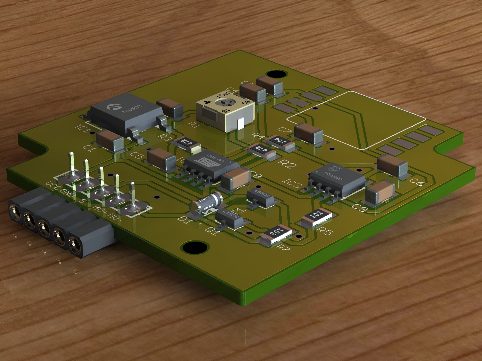

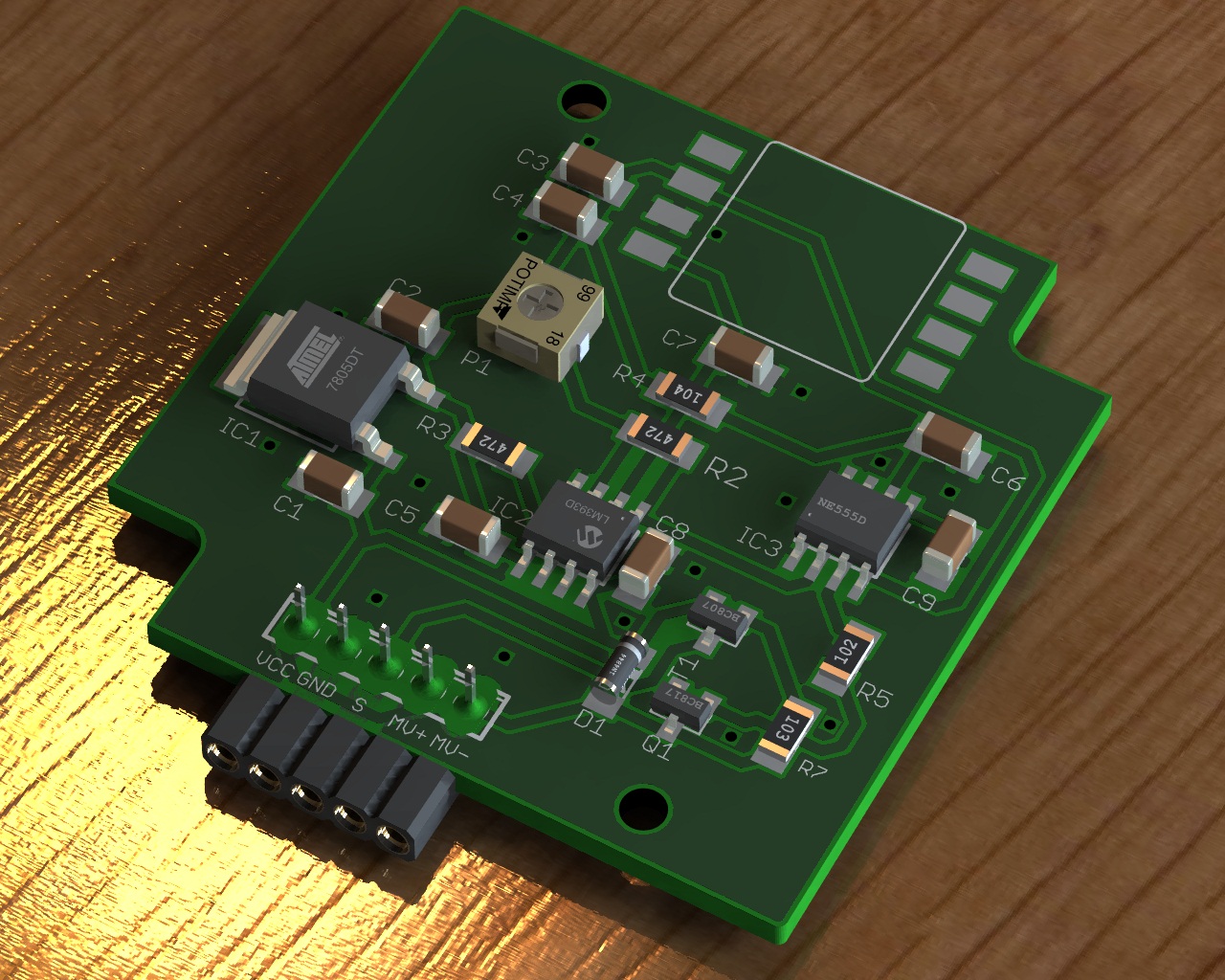

Gast #2830654
Ich finde gerade in letztem Bild sieht man ganz gut was megapov bringt.
Zum Vergleich habe ich die gleiche Szene einmal POV und einmal Mega
gerendert. Ich finde beides ist nicht besonders gut geworden auf die
schnelle, aber ich finde das man deutlich das größere potential von mega
sieht, durch die HDR lightning maps...

Mfg
PetziBaer69
