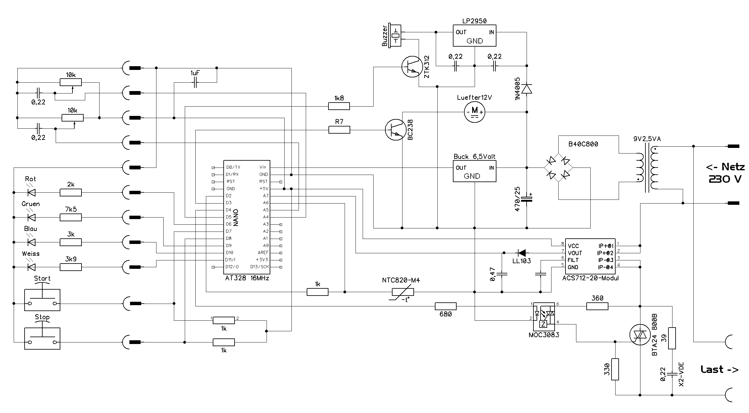

Eine andere, von den Kollegen in der Firma umgesetzt, hat der
Taktschalter Aussetzer fabriziert - mal heizte sie, mal nicht. Da der
Taktschalter nicht zerstörungsfrei zu öffen ist, habe ich den überbrückt
und das Gerät mit einer externen Steuerung betrieben.

Wenn Du aber genauso bekloppt bist wie ich: Einen Timer mit
einstellbarem Puls-Pausen-Verhältnis aufbauen und ein Triac dahinter.
Ich habe das mit einem Arduino-Nano gebaut, es täten aber auch zwei
astabile Multivibratoren oder zwei NE555.

Manfred schrieb:> Einen Schaltplan
Sehe ich das richtig, dass da der Summer einen Spannungsregler ganz für
sich alleine hat?
Warum hängt der nicht einfach an den 6,5V oder am 5V Ausgang des Arduino
Moduls?

Stefanus F. schrieb:> Sehe ich das richtig, dass da der Summer einen Spannungsregler ganz für sich
alleine hat?
Das siehst Du vollkommen richtig.
Diese elektromagnetischen Pieper, Typ und Hersteller kenne ich nicht,
veranstalten auf der Betriebsspannung eine riesige Sauerei, die ich am
µC nicht haben will.
Setzt man den auf die 5Volt, braucht er zumindest einen Vorwiderstand
plus Elko, was dazu führt, dass er akustisch jault. LP2950 habe ich auf
ein paar Schlachtplatinchen. Für ein Einzelstück tut das nicht weh und
er braucht weniger Strom als ein 78L05, mein Netzteil ist auf Kante
genäht.
Ich bin nicht sicher, ob ich am Eingang des Reglers noch einen Elko
spendiert habe, die Schaltung wurde erstellt, nachdem das Gerät fertig
war - ich baue meist frei aus dem Kopf und mit Schmierzetteln.
Jetzt solltest Du noch fragen, weshalb ich einen schnellen
Schalttransistor ZTX312 verbaut habe: Von denen habe ich eine
dreistellige Menge da. Sind selten einsetzbar, da sie nur 12V UCE
können.
