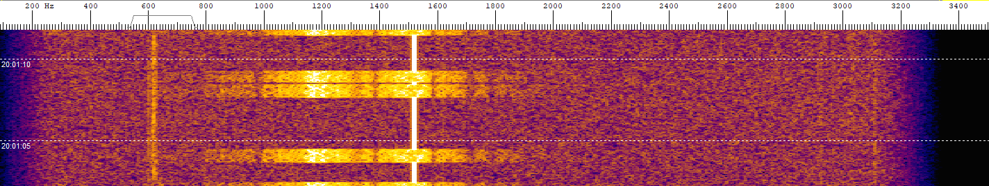

Kann jemand dieses Geschwirre zuordnen?
Gast #5718879
eigentlich bin ich dabei, ein Brummen in meiner Musikanlage zu
beseitigen (siehe auch Beitrag "CD/DVD-Player: Audio brummt, wenn Scart-Kabel eingesteckt").
Muss aber nach viel herumprobieren feststellen, dass es da auch noch
HF-Einstreuungen über das Netzkabel gibt. Dazu braucht das Netzkabel
nicht eingesteckt sein, es reicht, wenn es auf dem Teppich liegt.
Schließe ich eine Verlängerung an, wird das Signal stärker.
Habe mal ein Soundfile erstellt und hochgeladen.
Klingt irgendwie nach Datenübertragung mit Pausen dazwischen.
Kann das jemand zuordnen?

Die Störung tritt in Bändern auf bei 1kHz und dann bei 2,3 bis 7 der
Rest wird vom mp3 wegkomprimiert worden sein. es gibt zwei Abschnitte
die alternieren, einer mit etwas verschwommenen Frequenzen und einer mit
klareren Bändern.
das nicht, aber ich finde dass es in den "Pausen" weitergeht, da ist nur
die Frequenz nicht so eng.
-hast du eine Powerline LAN Verbindung?
-wie laut ist das Rauschen?
-seit wann hast du das Rauschen?
-kommt es auch in anderen Räumen/Steckdosen/Geräten vor?
-sicher dass es nichts mit deinem anderen Problem zu tun hat/dieselbe
Brummschleife oder was auch immer ist?
-teste mal alle anderen Kabel ab/Lautsprecherkabel so kurz wie
möglich/keine offenen Soundeingänge verwenden, vllt. kommt das von was
ganz anderem?
man sieht auch 50 und 100Hz, das sollte eigentlich nicht sein, sind die
Filterkondensatoren hin oder ist etwas Anderes defekt? oder ist der
Audio Eingang völlig offen und alles eingestrahlte wird wahllos
verstärkt, dann ist das mehr oder weniger normal?
mp3 sind schlecht für sowas, nimm lieber wav oder so (zusätzlich), wird
zwar groß aber komprimiert nichts weg, hab trotzdem mal nen FFT
angehängt

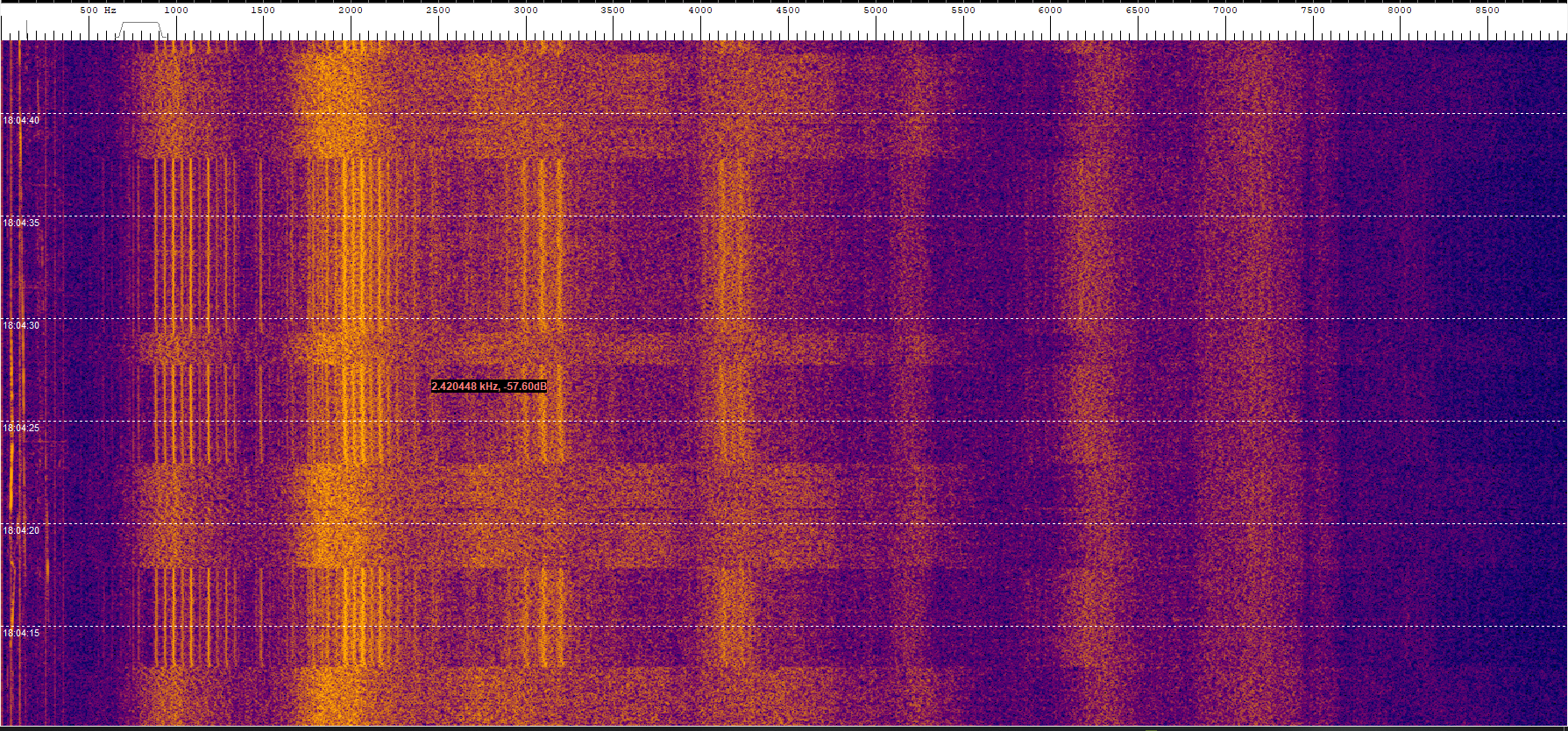

Momentan gestutzt auf Minimalsystem. Verstärker (Deckelblech abgenommen)
mit offenem Audio-Eingang erzeugt im Kopfhörer nur ein kaum
wahrnehmbares Brummen. Das war schon immer so. Einzig der UKW-Tuner im
Verstärker ist an der Antennendose angeschlossen. Ein Abziehen der
Antennenleitung ändert aber gar nichts (x-mal getestet).
Nun kommts: Im Verstärker ist ein hochemfindlicher Mikrofonverstärker,
wenn ich den aufziehe, dann fängt die offene Eingangsbuchse etwas
Rauschen und Brummen auf (normal). Wenn ich nun ein nirgendwo
angeschlossenes Messkabel in die Hand nehme und das isolierte Kabel nur
an der Leiterplatte des Mikrofonverstärkers vorbei führe, dann höre ich
deutlich dieses Signal (plus Brummen natürlich) aus meinem ersten
Beitrag. Allerdings höre ich seit längerem nur das Pausensignal bzw.
dieses gleichförmige Schwirren, was man in dem Soundfile am Anfang hört.
Für mich eigentlich eindeutig, dass hier ein Signal "in der Luft" ist.
Habe hier keinen Rundfunksender o.ä. in der Nähe, nur einen Netzknoten
in ca. 200 Meter Entfernung. Allerdings habe ich ein paar Nachbarn im
gleichen Haus (jeweils einen unter und über mir), deren "Geräte" ich
nicht abstellen kann.
Ein breitbandiger Empfänger plus breitbandige Antenne wäre jetzt sicher
hilfreich, ist aber nicht vorhanden. Was gibt es alternativ für
Möglichkeiten, ein starkes Signal "in der Luft" aufzuspüren bzw.
auszuschließen?
das ist ganz normal, einzig Deckel ab kann (wenn der aus Metall ist) die
Abschirmung verschlechtern.
richtiges Umspannwerk? dann könnten das Rundsteuersignale sein, die
sollten so bei 500Hz-1kHz liegen, aber soweit ich weiß nicht unbedingt
durchgängig senden.
scheint tatsächlich der Fall zu sein.
> auszuschließen?
das wäre eher eine Frage für Funker, davon hab ich wenog Ahnung, es gibt
SDR Sticks mit RTL2832, die gehen aber nur bis in den zweistelligen MHz
Bereich runter, im Audiobereich sollte tatsächlich ein
Mikrophonvorverstärker (oder für Tonabnehmer von Schallplatte) gehen,
aber mit der Richtantenne wirds eher schwierig. Fraglich ist auch ob die
ca. 1kHz die echte Grundfrequenz sind oder da nur etwas in der Anlage
angeregt wird. Empfängt nur der Mikrophonverstärker das Signal? oder
z.B. auch ein normaler Eingang wenn ein Kabel dranhängt was am anderen
Ende frei ist? Wenn der Vorverstärker spezifisch ein Signal runtermischt
kann die Suche ewig dauern.
ändert sich etwas wenn du das Kabel gerade hälst und drehst, also so wie
nen Uhrzeiger um den Verstärker als Achse? ansonsten vllt. ein alter
Langwellenempfänger(oder Mittelwelle) vorhanden der das Signal empfangen
kann?

Sorry, war wohl ein Missverständnis, ich meinte einen Netzknoten des
Mobilfunknetzes. Also ein Mast mit einer Menge Antennen dran.
Rundsteuersignale hörte ich früher mal ganz leise in meiner vorigen
Wohnung, diese Signale hier sind aber eine ganz andere Liga.
Ein alter Rundfunkempfänger wäre eine Idee, aber leider wegen
technischem Fortschritts keiner mehr vorhanden. Werde aber mal schauen,
ob im Bekanntenkreis noch was verfügbar ist.
Das Signal + Brummen ist stärker oder schwächer hörbar.

#5722172
>klareren Bändern.
Ja, wobei die vielen schmalen Linien genau im 50Hz-Abstand liegen (die
absolute Frequenz der schwankenden Linien aber nicht genau auf Vielfache
von 50Hz). Muß also irgendwas am Netz hängendes sein.

habt Ihr elektronische Stromzähler "SMART-Meter", die "nach Hause"
telefonieren?
Mainflingen oder Magdeburg bzw. Lakihegy scheiden wohl aus.
Das sind unmodulierte Träger mit Shift.
https://www.efr.de/?id=5
Erst mit BFO werden die Signale überhaupt hörbar.
Stelle gleich einmal ein Audiofile ein.
Der Tecsun2000 steht 50 cm vom PC-Monitor und fängt da auch schon etwas
an Geräusch ein.
W.S. schrieb:
> Hast du eine Waschmaschine oder einen Trockner von Miele? Und hat deine
> Frau grad Wäsche damit Wäsche gewaschen? Diese Maschinen stören nämlich
> so ähnlich.
Es reicht aus, den Stecker in die Steckdose zu stecken, dann höre ich
auf meinem MSF60-Direktmischer auch so ein Schwirren. Es ist eigentlich
nur der Entstörkondensator der WaMa dann am Netz. Der Programmwähler
steht auf AUS und keine LED leuchtet. Stromverbrauch ca. 3 VA reaktiv.
ciao
