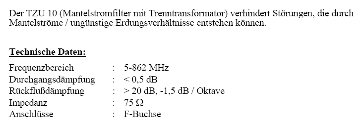

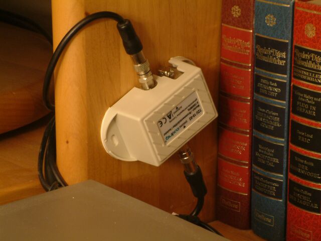

Andreas M. schrieb:
> Man benötigt ein doppelt galvanisches Trennglied,
> wo auch der Außenleiter unterbrochen ist:

Gast #5763007
Konnte mittlerweile für sehr schmalen Euro ein gebrauchtes
Mantelstromfilter an Land ziehen und in die Antennenleitung
einschleifen. Das Brummen ist damit restlos beseitigt :)
Bei dem Ding steht zwar was von induktiver Kopplung, mit dem Ohmmeter
messe ich aber keinerlei Durchgang, egal von wo nach wo. Trotzdem
funktioniert das Teil und die Dämpfung ist minimal. Ich lese in den
TV-Empfangswerten ohne das Filter einen Wert von 86%, mit dem Filter
sind es 83%. Ein Sender mit starker Klötzchenbildung (nicht anschaubar)
ist jetzt seltsamerweise störungsfrei.
Ein Problem weniger :)
Vielen Dank an alle für die Erklärungen.
Gast #5763100
Das ist einer mit Trafo, wie es sich gehört. Vom selben Hersteller
aktuell als TZU 10-02 überall zu kaufen ;)
Noch zwei Anmerkungen zum Schluß: "Mantelstromfilter" nur mit Cs, oft
als "Kabel mit Mantelstromfilter" verkauft und billige Audio-Übertrager,
wie hier im Thread empfohlen, will man definitiv nicht.
So ist es. Ein recht schweres Teil, das aber perfekt funktioniert. Etwas
ungeschickt sind die F-Buchsen, man benötigt zusätzlich noch zwei
Adapter. Den Trafo "sieht" man allerdings mit dem Ohmmeter nicht, hier
wäre ein Schaltbild sehr hilfreich.
An welches Potential legt man eigentlich das massive Metallgehäuse?
Habe es nirgends angeschlossen, da es so perfekt funktioniert.
Ja, der erste Hinweis, das ein solches "Trafomantelstromfilter"
benötigt wird, kam bereits am 29.1.
An einen der beiden Schirme. ob vor oder nach dem Trafo ist egal.
Es darf allerdings keine Verbindung zwischen dem Schirm vor und
nach dem Trafo geben.
