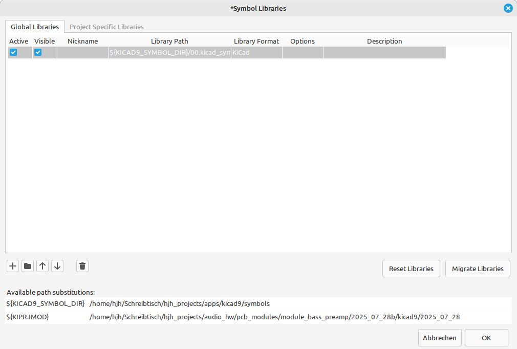

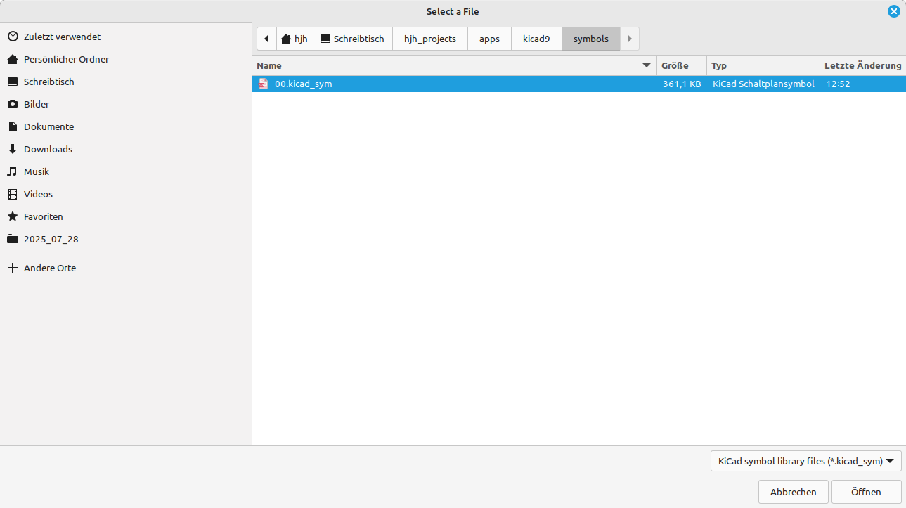

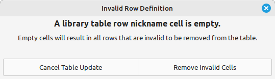

Eigentlich wollte ich ja nur mal schnell ein paar kleine Änderungen an einem PCB-Projekt machen. Wenn nicht das neu aufgesetzte Linux dazwischen gekommen wäre. Nach dem Beseitigen zahlloser Fehlermeldungen in EESchema und im PCB-Editor habe ich das nun endlich geschafft. Detektivistische Kleinarbeit war dabei das Auffinden der aktuellsten lokalen Bibliotheken. Resümierend muss ich eingestehen dass ein Großteil - aber nicht alle - Probleme vor dem Bildschirm saßen.
  • aber nicht alle - Probleme vor dem Bildschirm saßen.
