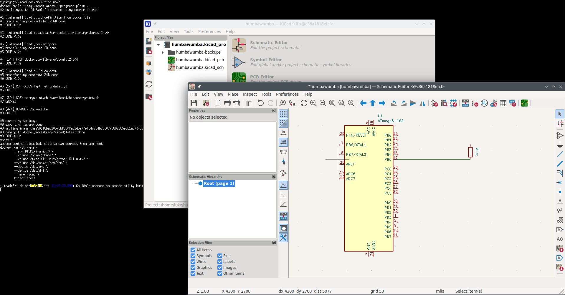

Liebe Forenden,
angeregt durch diesen [1] Thread, habe ich das aktuelle Kicad samt
Libraries in Docker eingepackt und ein kleines Makefile zum Bau eines
Image und Start eines Containers mit Kicad gebastelt.
Voraussetzungen
Voraussetzung ist, daß lokal Docker, make und envsubst (Paket
gettext-base) installiert sind. (Ansonsten ist das keine
Raketenwissenschaft, und erfahrene Nutzer können sich die entsprechenden
Dateien und Befehle natürlich problemlos aus der Veranstaltung
herauspicken.)
Vorsicht: da alle Kicad-Libraries installiert werden, ist das Image am
Ende wenig über 6 GB groß. Genug freier Diskspace ist also zwingend
notwendig!
Verwendung
Wenn diese Voraussetzungen erfüllt sind, kann in dem entpackten
Verzeichnis aus dem Zip-Archiv einfach der Befehl "make" aufgerufen
werden.
Funktion
Das Makefile erzeugt mit envsubst aus dem Dockerfile.template ein
Dockerfile und ersetzt dabei die Platzhalter aus dem Template mit dem
Benutzernamen und der Benutzer-ID des lokalen Benutzers. Hernach wird
ein Docker-Image mit dem originellen Namen "kicad" und dem Standard-Tag
"latest" gebaut -- das dauert eine Weile -- und startet dann daraus
Container mit dem keineswegs weniger originellen Namen "kicad". Wenn der
Container einmal erzeugt wurde, ist es ausreichend, nurmehr "docker
start kicad" einzugeben.
Durch die Konfiguration des Benutzers im Dockerfile (und mittels
envsubst) startet das Kicad im Container mit dem Benutzernamen, der
Benutzer-ID, und durch den Mountpoint /home auch im Home-Verzeichnis des
Benutzers. Wer das anders haben möchte, kann es natürlich gerne anders
konfigurieren.
ACHTUNG: vor dem Starten des Containers gebe ich den X-Server für
Zugriffe von außen frei und sperre ihn nach dem Stoppen wieder. Das
sollte auf den meisten Einzelplatzsystemen kein größeres
Sicherheitsrisiko darstellen, es gefällt mir aber trotzdem nicht. Leider
habe ich (noch?) nicht herausgefunden, wie ich das weiter einschränken
kann, und ich habe auch schon lange nichts mehr mit xauth gemacht. Wer
Ideen dazu hat, ist mir immer herzlich willkommen.
Viel Spaß, Glück und Erfolg!
[1] Beitrag "Installation KiCAD 9 unter Linux schlägt fehl"
: Verschoben durch Moderator
