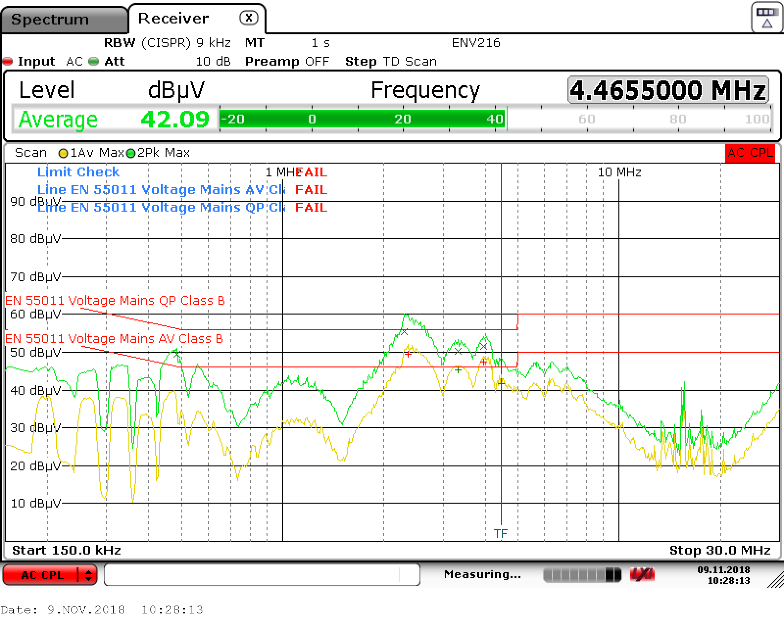

Hallo alle zusammen,
Ich habe eine Platine welche durch ein 5V Netzteil versorgt werden soll.
Im EMV Labor sind wir hierbei bei den leitungsgebundenen Störungen
durchgefallen.
Zur Zeit haben wir einen EMI-Messempfänger + Netznachbildung als
Leihgerät in der Firma.
Leider ist hier keine Stromzange dabei.
Aktuell habe ich folgende 3 Netzteile im Hause:
mdr10-5
hdr15-5 (besitzt keinen PE)
rs25-5

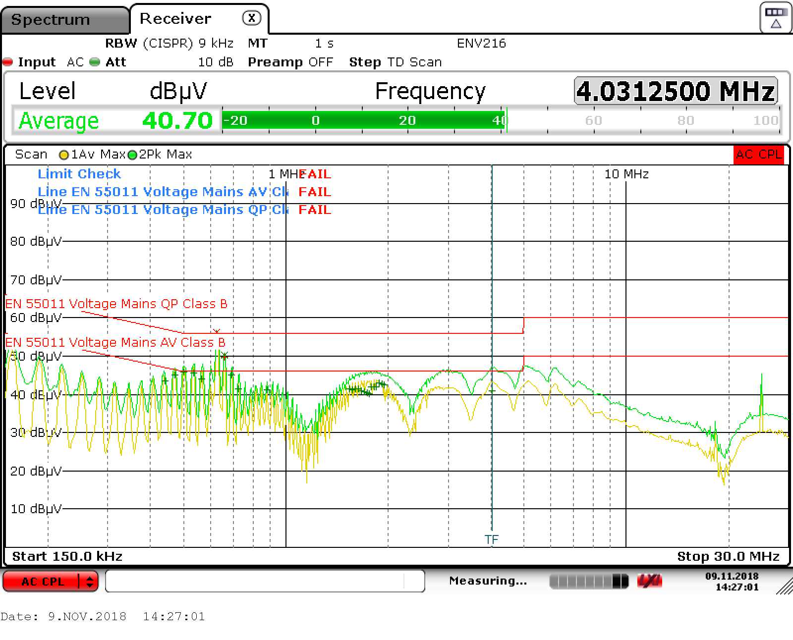

Beim messen der leitungsgebundenen Störungen konnte ich folgendes
feststellen:
mdr10-5 mit Ferrit auf Sekundärseite --> Keine Änderung der Störung
mdr15-5 mit Ferrit auf Sekundärseite --> Störungen nehmen deutlich zu
rs25-5  mit Ferrit auf Sekundärseite --> Störungen nehmen ab
Bei allen Netzteilen mit Ferrit auf Primärseite --> keine Änderung
Wie kann man sich dies erklären?
Ich weiß dass es Gegentakt- und Gleichtaktstörungen gibt und das ein
Klappferrit nur bei Gleichtakt etwas bewirkt.
Aber wieso verhält sich das bei jedem Netzteil so unterschiedlich? Habe
ich hier möglicherweise bei jedem Netzteil andere Störungen?
Wie kann es sein, das die Störungen bei einem Klappferrit stärker
werden?
Wieso bringt der Klappferrit nur auf der Sekundärseite etwas?
Habe ich hier möglicherweiße Gleichtaktstörungen auf der Sekundärseite
und Gegentaktstörungen auf der Primärseite?
Leider passt nur das hdr15-5 in mein Gehäuse. Das heißt ich muss
entweder ein ähnlich kleines Netzteil finden, welches die Prüfung
besteht, oder ich muss irgendwie einen Filter realisieren. Ein ähnliches
Netzteil wäre mir lieber.

#5619085

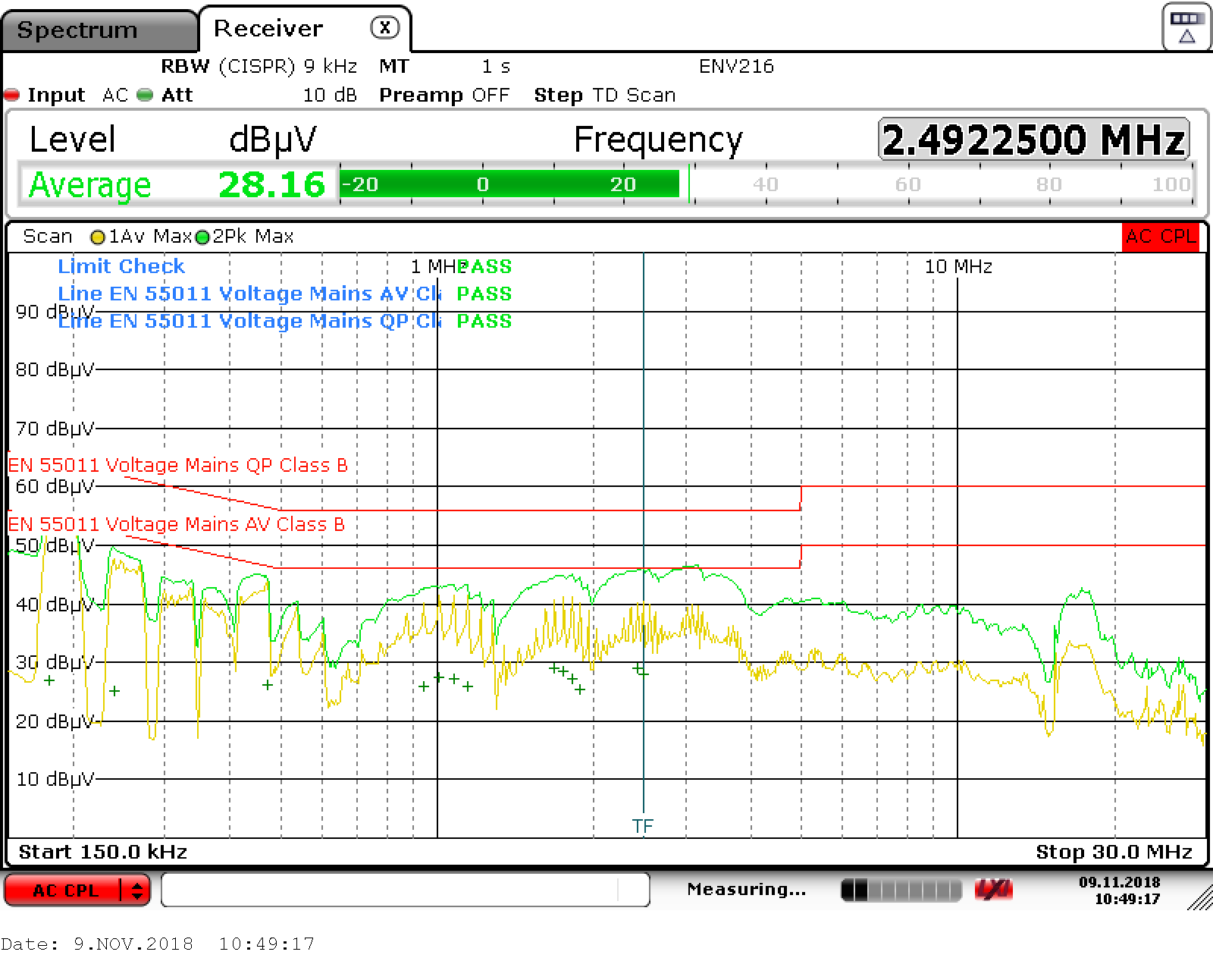

Hallo Matthias,
ich nehme mal an, dass das Netzteil alleine geprüft die
Funkstörspannungsanforderungen einhält. Dann ist zu empfehlen, beide
DC-Ausgangsleitungen mit Stabkerndrosseln (ca. 1 mH) zu versehen. Durch
diesen Test bekommst du erstmal raus, ob die Sekundärseite das Problem
ist
Hast du das Netzteil alleine (mit Widerstandslast) noch nicht vermessen,
so solltest du das unbedingt nachholen.
Weiterhin, bei welchen Frequenzen wird die Grenzwertlinie gerissen und
um wieviel dB? Stelle doch die Messdiagramme hier rein.
Uwe

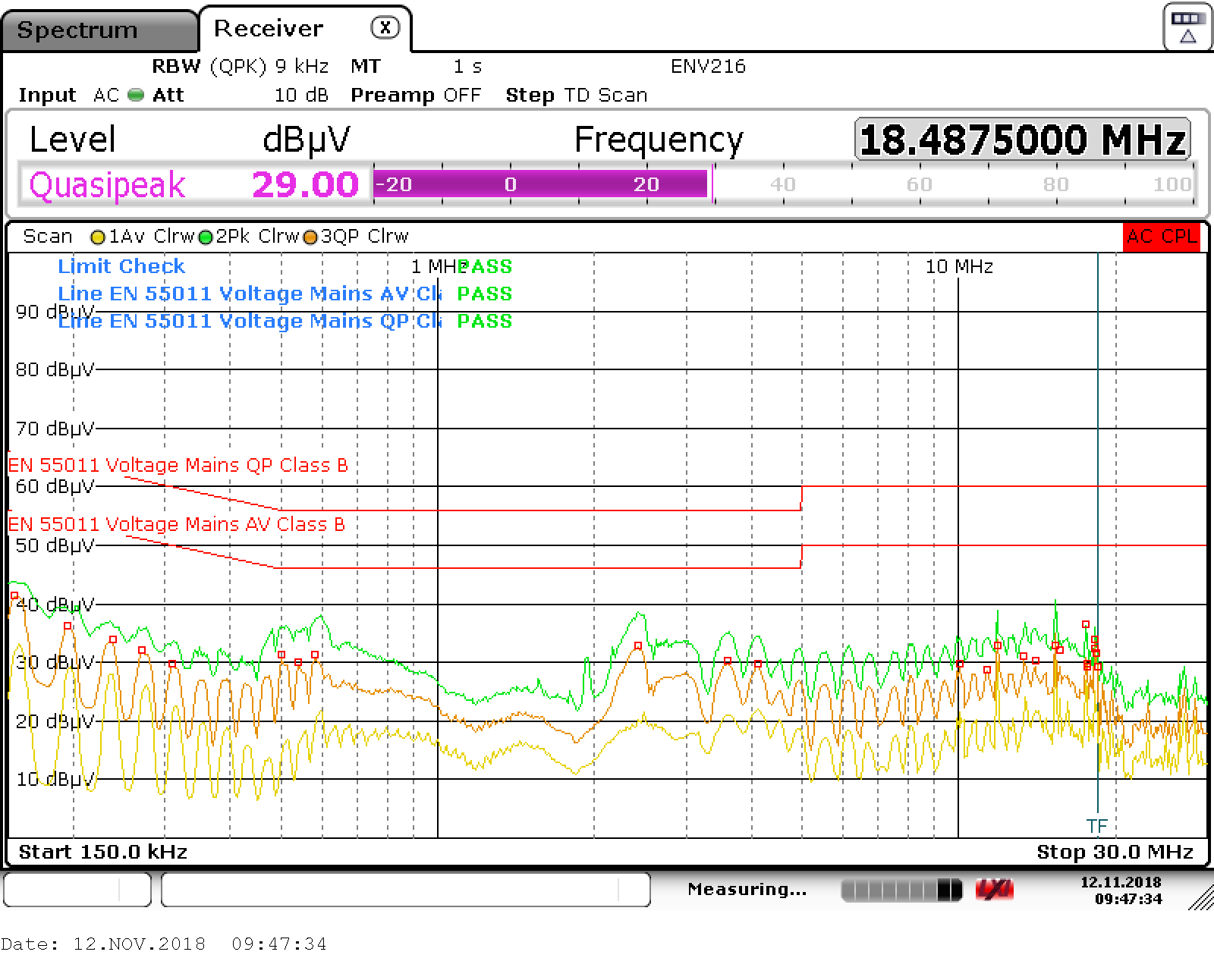

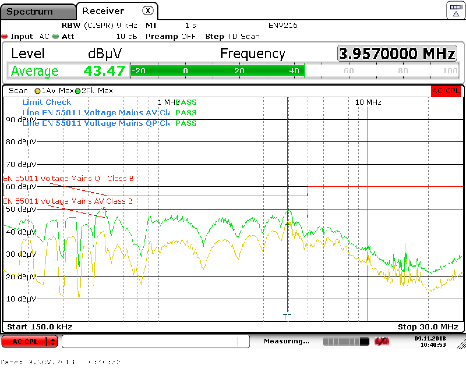

OP #5619282
Nomis schrieb:
> Hallo Matthias,
> bitte versuche mal deine Platine über eine Batterie zu versorgen und so
> die EMV zu messen. So ein billiges MEAN WELL Netzteil liefert keine
> saubere bzw. störungsfreie Spannungsversorgung.
> Wenn der EMV-Test mit Batterie in Ordnung ist, dann solltest du ein
> vernünftiges Netzteil kaufen (z. B. das ML15.051 von PULS).
Das von dir genannte Netzteil ist leider zu teuer :-/
Ich habe allerdings noch ein LS25-5 von TDK gefunden. Bei diesem fallen
die Störungen deutlich geringer als bei den anderen aus.
Bei Meanhell weiß man wohl nie, ob man ein gutes oder schlechtes
Netzteil hat.

OP #5619369
Uwe M. schrieb:
> Hallo Matthias,
> ist
Das kann ich mal ausprobieren. Ich werde solche mal bestellen.
Kann ich noch machen
ok, gerne

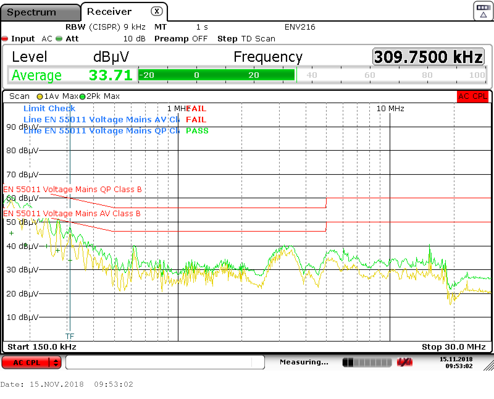

Zu den EMV-plots: Was dort zu sehen ist, stellt nach meiner Erfahrung
die Normalität dar, wenn man AC-Adapter aus Fernost tatsächlich mal nach
mißt.
Auch die Steckernetzteile bekannter deutscher Markenhersteller haben da
ihre Probleme. Ich selbst habe schon einige solche Wandwarzen unserer
chinesischen Zulieferer "nachgebessert" und durch die EMV-Prüfung
gebracht.
Offensichtlich hast Du ja das Problem bei der Messung auf der
Primärseite.
Wenn eine Netznachbildung zur Verfügung steht, hat diese üblicherweise
einen normgerechten BNC-Ausgang an den Du den SA anschließen kannst, so
dass man erstmal auch ohne eine Stromzange auskommt.
Bei Störungen unterhalb 1MHz hat man es meist mit symm Störungen zu tun,
verursacht durch den primärseitigen Stromripple. Daran zu erkennen dass
die Störungen unter Last deutlich zu nehmen.
Hier helfen größere X-Kondensatoren und auch größere Ladekondensatoren
hinter dem Primärgleichrichter.An diesem Punkt wird gerne gespart.
Ab 1MHz herrschen Gleichtaktstörungen vor. Hier kann ein vergrößerter
Y-Kondensator (üblicherweise 1nF) helfen mit Werten von 2..5nF.
Damit erhöht sich allerdings auch der Ableitstrom.
Dies sind so die ersten, einfachsten Möglichkeiten die man in Betracht
ziehen kann. Allgemein gibt es hier keine einfachen Antworten, das ganze
Thema ist ein Minenfeld.
Gast #5619459
Übrigens:
Matthias F. schrieb:
> Habe ich möglicherweise bei jedem Netzteil andere Störungen?
Natürlich. Die Unterschiede können beträchtlich sein. Abhängig
von Topologie, Ansteuerung, Bauteilen, Aufbau. Verallgemeinerungen
sind nur schwerlich / wenige möglich. Und die man machen könnte,
gälten nur für bestimmte Umstände und Randbedingungen.
Wenn Du kein Ultra-EMV-Experte diesbezüglich werden willst oder
kannst (eine Menge Aufwand), ist gründliches Messen das einzige,
was Du tun kannst. Ungeeignetes disqualifiziert sich erst beim
Messen dann.
(Um Fragen nach Ansätzen "aber, wie, dann?" zuvorzukommen.)

Matthias, ich habe mir die Diagramme angeschaut.
Dass der Ferrit sekundärseitig einen Einfluss hat, zeigt, dass die
Kopplung zur Bezugsmasse des Messaufbaus oder zum Schutzleiter eben
nicht nur durch die 1 MOhm besteht.
Weiterhin ist die kritische Frequenz auch eine andere als die, auf die
laut deinen Messungen der Ferrit einen Einfluss hat. Dies ist auch kein
Wunder, weil Ferrite bei einer Frequenz von ca. 650 kHz kaum Wirkung
zeigen. Nur bei MnZn-Ferriten würde man bei dieser Frequenz etwas
feststellen. Hast du einen MnZn-Ferrit verwendet?
Wenn nun die Drosseln auf der Sekundärseite etwas bringen, dann handelt
es sich um sekundärseitige Common-Mode-Störungen, und auf der
Sekundärseite musst du die Entstörung vornehmen.
Bringen die Drosseln hingegen nichts, sind es primärseitige
Gegentaktstörungen. Da du sicherlich nicht das Netzteil modifizieren
möchtest, bleibt dir nur ein Filter oder ein X-Kondensator auf der
Primärseite. Weil das aber auch eine Sicherheitsbetrachtung nach sich
zieht, wäre ein anderes Netzteil wohl die bessere Lösung.

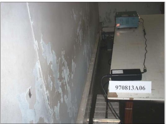

(Firma: www.harerod.de) Persönliche Seite #5620054

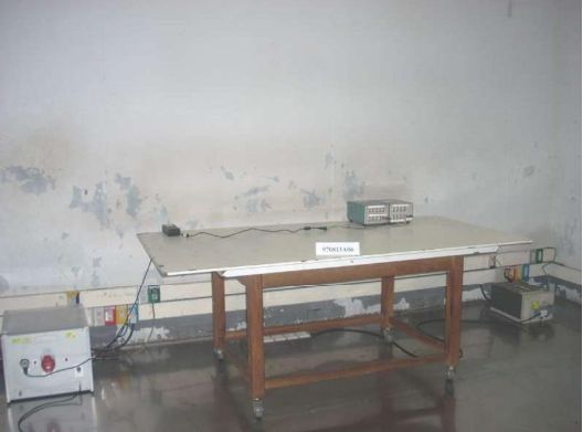

Irgendwann habe ich das schonmal geschrieben, aber meine Vorgehensweise
bei der Auswahl von Schaltnetzteilen ist ungefähr so:
- Datenblatt prüfen
- Muster bestellen
- EMV Prüfbericht anfordern (EU-Händler ist gesetzlich verpflichtet,
diesen dem Kunden vorzulegen)
- Bericht gegen Datenblatt prüfen
- Voruntersuchung Störaussendung mit Lastwiderständen BEI VERSCHIEDENEN
LASTZUSTÄNDEN. Hier liegt der Hase im Pfeffer: getaktete Wandler
strahlen unterschiedlich, je nach Last. Geprüft wird gern im optimalen
Arbeitspunkt, bei Vollmond,... Und dann sind die Teile oft schon
marginal.
Ich habe hier Bilder aus asiatischen Prüfberichten, da ist das
Interessanteste der Gammel an der Wand im Keller. (siehe Anhang)
Erst wenn das alles passt, geht's zum richtigen Test, mit dem zu
versorgenden Gerät. Der Vorteil ist jetzt, dass man schon weiß, welche
Störungen nicht vom Eigenbau kommen...
OP #5622629
Ich habe mir zum testen einfach mal einen fertigen Netzfilter gekauft
und davorgeschalten (Siehe Bilder im Anhang). Leider dämpft dieser bei
den niedrigen Frequenzen scheinbar nur sehr wenig. Ab einigen kHZ sind
allerdings kaum noch Störungen messbar
> Messen dann.
So ist aktuell meine Vorgehensweise xD
Trotzdem will ich wenn möglich abe auch etwas lernen dabei.
OP #5622646
Nein habe ich nicht. Ich werde als nächstes schauen ob ich eine
Gleichstromdrossel für diese niedrigen Frequenzbereiche habe und diese
ausprobieren.
Und woher weißt du dass es zum Beispiel auf der Sekundärseite keine
Gegentaktstörung vorhanden ist? Oder ist das einfach ein Erfahrungswert?
Im vorherigen Kommentar habe ich etwas über einen Netzfilter mit X und y
Kondensatoren beschreiben.

OP #5622658
> - Datenblatt prüfen
> - Muster bestellen
> marginal.
Der Keller ist ja echt unter aller Sau xD
Ich habe das Netzteil welches ich eigentlich mal verwenden wollte mit
einem Lastwiderstand getestet (siehe Anhang). Und ja.... fällt durch^^
Ein Netzteil zu verwenden, welches so schon durchfällt macht
wahrscheinlich nicht viel Sinn.

(Firma: www.harerod.de) Persönliche Seite #5622785
Yep, ein sogenannter Markenhersteller.
Der deutsche Vertriebsmann wollte das Dokument erst nicht rausrücken,
mit den Worten: "da hätten wir ja viel zu tun, wenn wir jedem Kunden
diese Unterlagen geben würden". Danach bin sehr höflich geworden und
habe unter Hinweis auf die Rechtslage das Papier angefordert. Der
Lieferant wurde danach aus der Liste gestrichen.

OP #5638704
Ich habe inzwischen noch weitere Netzteile getestet.
Beim DRC-5V10W1A von Delta habe ich gute Resultate leitungsgebunden
messen könne. Vorraussichtlich werde ich dieses in Zukunft öfter
verwenden.
Wie sich des Netzteil allerdings gestrahlt verhält kann ich noch nicht
sagen.
Also das ist ja schon so eine Sache mit den Netzteilen....
Manche sind bei ohmscher Belastung schon nahe am Frenzwert.
Manche sehen bei ohmscher Belastung sehr gut aus, aber mit meiner
Platine fatal.
Auf meiner Platine ist vieles getaktet, deswegen will ich nicht sagen,
dass diese keine Störungen auf der Leitung hat. Dennoch verhält sich
hier jedes Netzteil grundlegend anderst.
Vom Prinzip bleibt nur die Lösung in Zukunft viele verschiedene im Hause
zu haben und zu testen, welches mit der gewünschten Beschaltung am
besten klar kommt.
