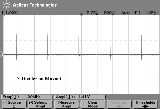

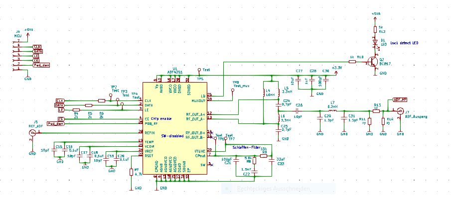

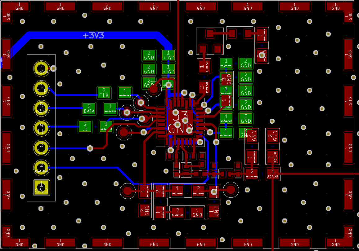

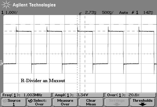

Hallo
Ich versuche nun schon seit geraumer Zeit einen ADF4351 zu bändigen,
allerdings gelingt mir das nicht so ganz.
Der Chip lässt sich ansteuern und die Stromaufnahme ist normal.
Ich führe die 10Mhz Referenz extern mittels 33120A zu, Schaltung laut
Datenblatt Seite 25.
Das ganze ist auf einer 4 Lagen Platine, Spannungsversorgung nach
Datenblatt geblockt und ruhig.
Der Schleifenfilter ist mit ADI Sim entworfen und funktioniert laut
Simulation auch.
Allerdings bekomme ich aufs verrecken kein Signal aus dem IC heraus, ich
habe schon einige Einstellungen probiert, bekomme aber trotzdem keinen
Lock.
Im Anhang Messungen sowie Schaltung+Layout
Ich befürchte einen dummen Fehler in der Registerzuweisung, dh.
irgendeine Einstellung übersehen oÄ.
Die Massefläche ist beim Layout ausgeblendet.
LG

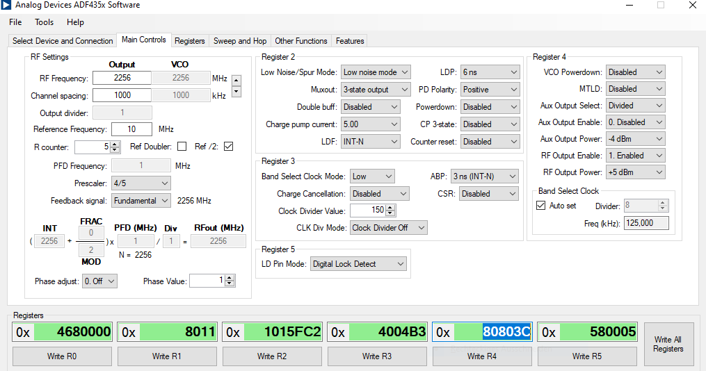

Auf den ersten Blick sehe ich keinen Fehler in Deinem Bild, außer dass
das Datenblatt für Int-N-PLL die Einstellung LDP = 10 ns empfiehlt.
An Pin 4 (Chip Enable) und Pin 26 (RF Power Down) liegt jeweils ein
High-Pegel? Pin 26 muss laut Datenblatt tatsächlich High sein, um den
Ausgang zu aktivieren, auch wenn er RF Power Down heißt.
> Das war es wohl!
> Nun lockt die PLL als wäre nie etwas gewesen.....
Okay, schön, dass es funktioniert. Aber ich sehe gerade, dass das
Datenblatt doch LDP = 6 ns für Int-N-PLL empfiehlt. D.h. Register 2, Bit
7 setzen. Das Datenblatt ist an manchen Stellen etwas kryptisch.
Das könnte darauf hindeuten, dass das Einrasten nur marginal
funktioniert, d.h. nur mit größerem Lock-Vergleichsfenster.

Die Abblockung der Betriebsspannungen ist auch nicht wirklich optimal,
mit den Kondensatoren nicht direkt an den Pins und durch ein Via
verbunden auf der Rückseite der Platine. Zudem sind alle
Betriebsspannungen zusammengebunden.

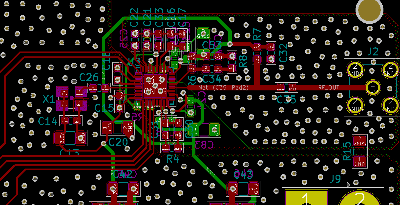

Ok, ich werde wohl auch die Abblock Cs in 0402 machen müssen, damit sie
auf die Oberseite passen, das mache ich aber trotz Stereomikroskop eher
ungern.
Wie genau meinst du "alle Betriebsspannungen zusammegebunden" ?
Ist es tatsächlich nötig einzelne Spannungsregler zu verwenden -das habe
ich schon einmal gesehen für den ADF- oder meinst du hiermit zusätzliche
Abblock Cs?
Im Internet ist das ja immer etwas schwierig, es gibt von einlagigen
Designs bishin zu Multilayer Aufbauten mit sehr vielen Finessen ziemlich
alles für diesen IC.
Ich dachte, dass ich mit meinem Aufbau und dem Schirmhaus schon eher gut
dabei bin, aber man irrt anscheinend.

Es ist durchaus sinnvoll die verschiedenen Spannungs-Pins
des ADF4xxx mit einzelnen L(Ferriten)/C-Tiefpässen separat
an die gemeinsame Versorgungsspannung anzuschliessen. Damit
verhindert man Übersprechen von Schaltungsteilen zu anderen
die sich elektrisch möglichst nicht "sehen" sollen.
Das Ergebnis ist ein möglichst phasenrausch- und neben-
linienarmes Synthesesignal.
Dies wurde bereits in diversen ADF4351-Threads hier besprochen.
Einfach mal die Suche anwerfen ....

Das kommt letztlich auf Deine Anforderungen an, aber grundsätzlich gilt
das, was HF Pfuscher gesagt hat.
Besonders die VCO-Betriebsspannung sollte man gut sauber halten, weil
sich da jeglicher Schmutz in Form von Nebenlinien und zusätzlichem
Rauschen im Signal niederschlägt. Insbesondere sollte man sie auch
möglichst gut vom Presslufthammer Ladungspumpe isolieren.
Viele der China-Module sind sicher nicht gerade Musterbeispiele für
gutes Hochfrequenzdesign. Und gegen Einkopplung über die
Betriebsspannung helfen die Abschirmung und eine durchgehende Massenlage
wenig bis gar nichts.
