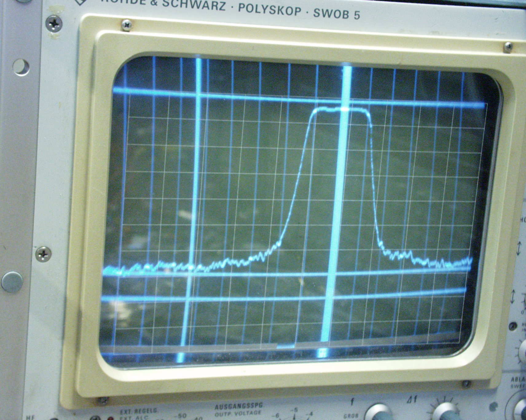

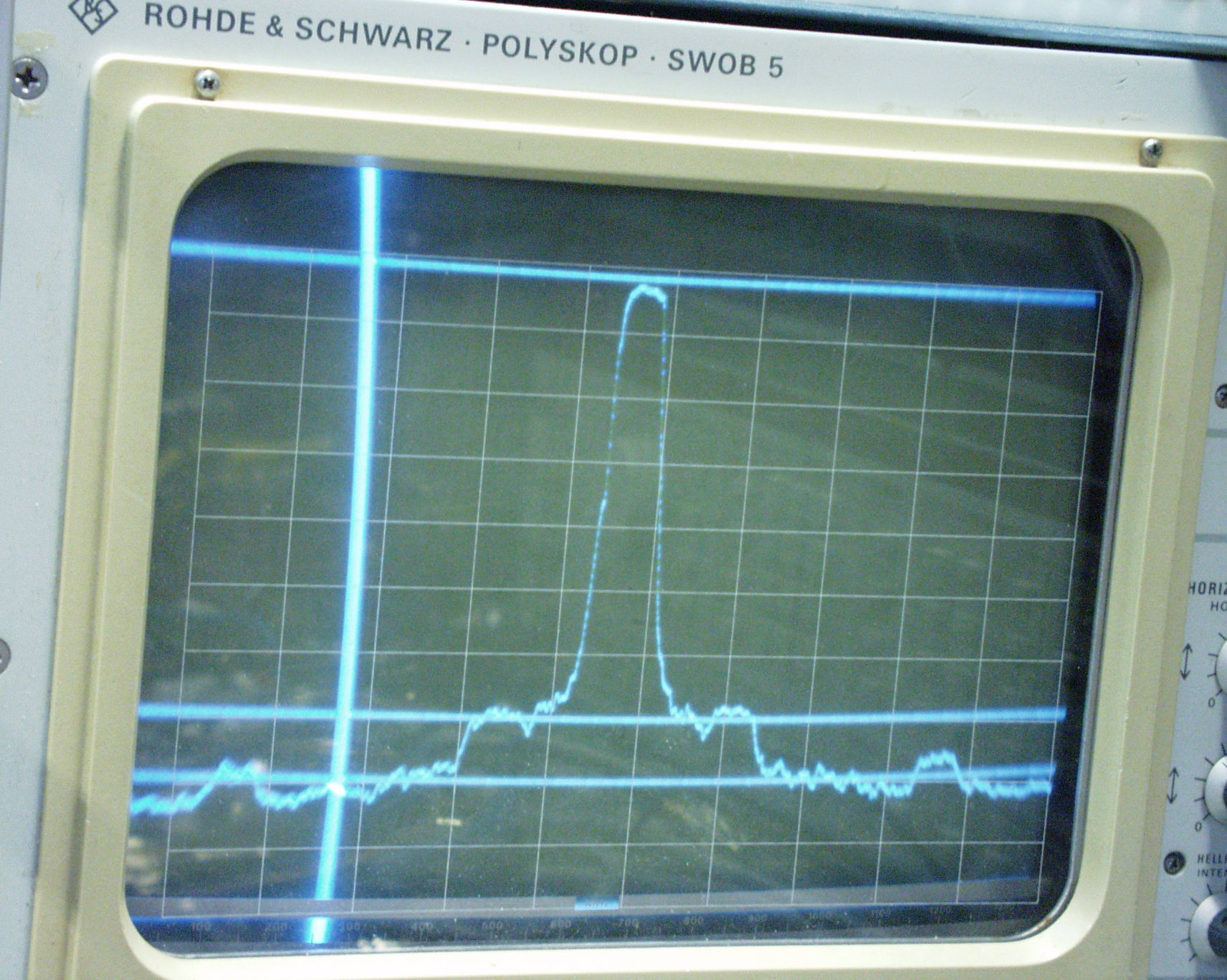

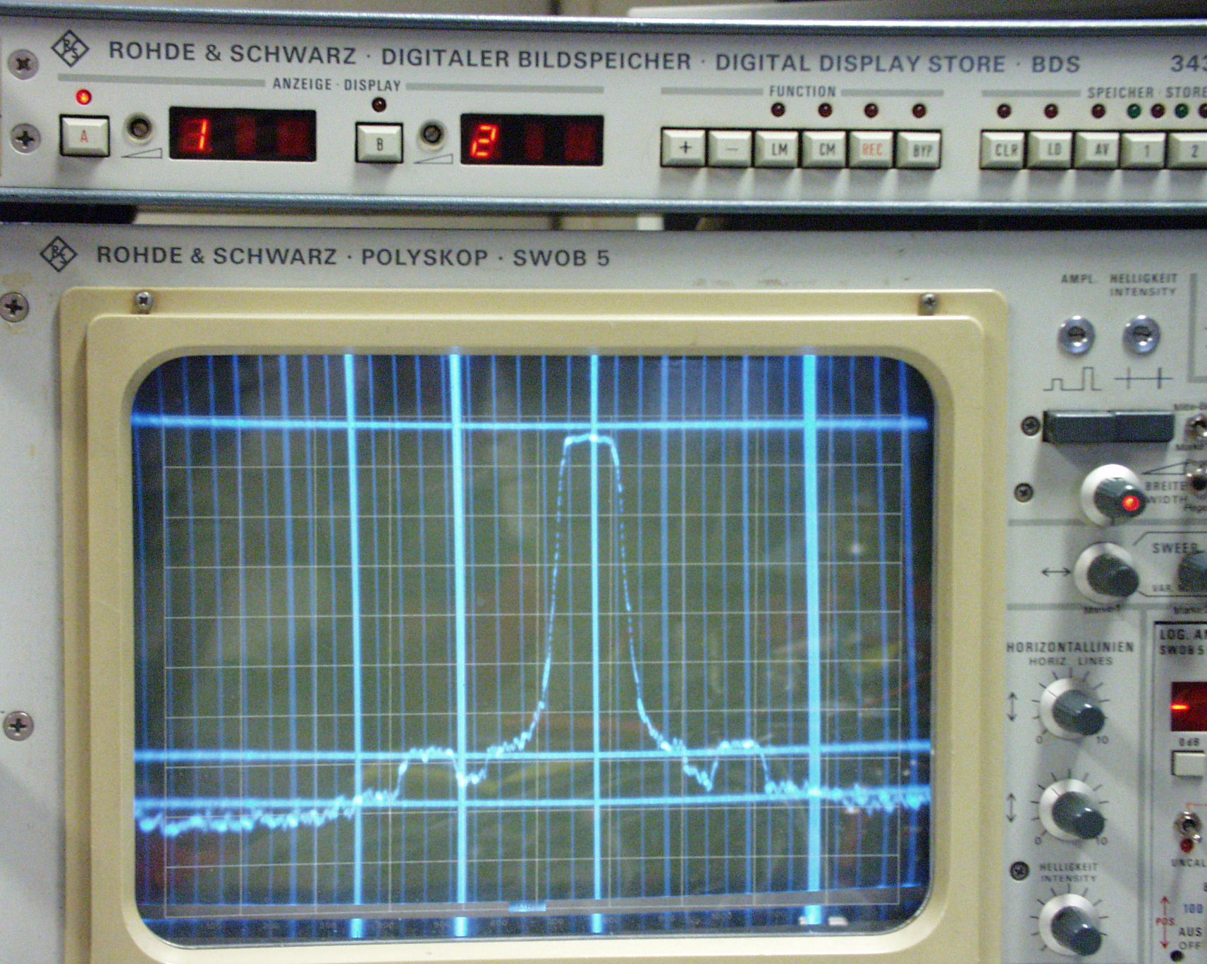

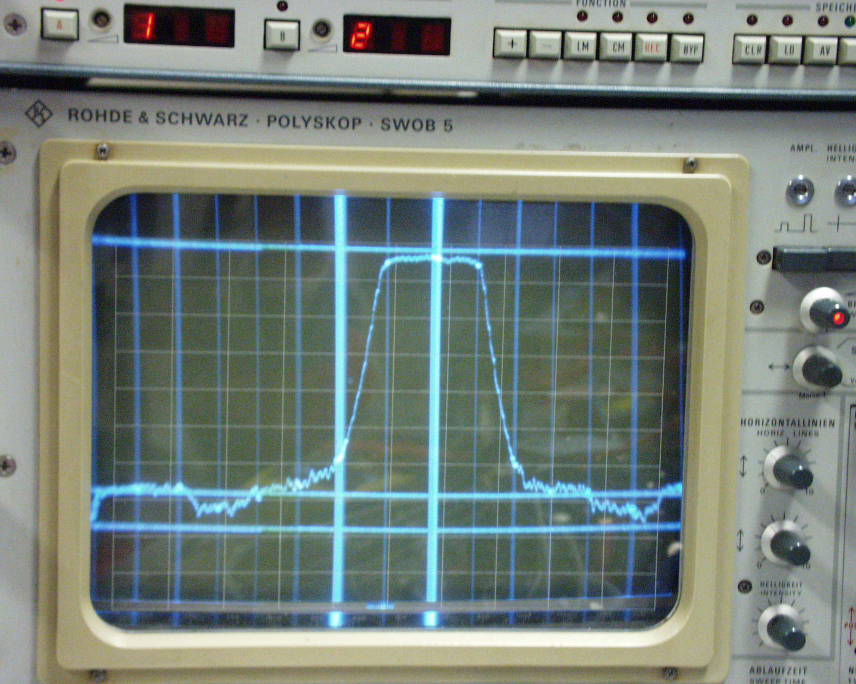

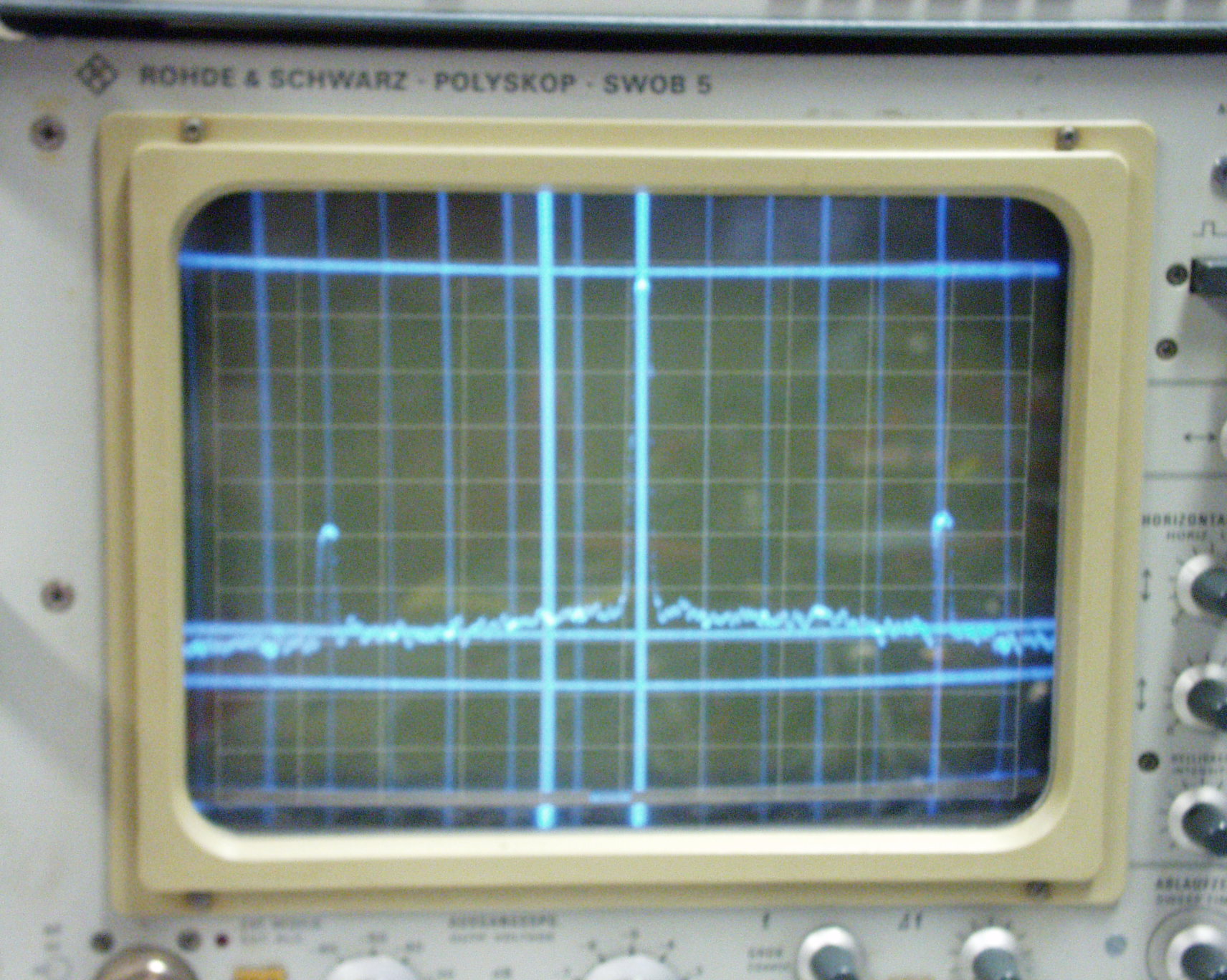

von Ralph B. (rberres)
Weil as Thema ADF4351 sich zu sehr von dem alte Tread Verstärker
1-1500MHz 1Watt entfernt starte ich hier mal einen neuen Tread welches
speziell den ADF4351 als Rastergenerator in einen HF Wobbler des Typs
Swob5 von Rohde&Schwarz eingesetzt wurde.

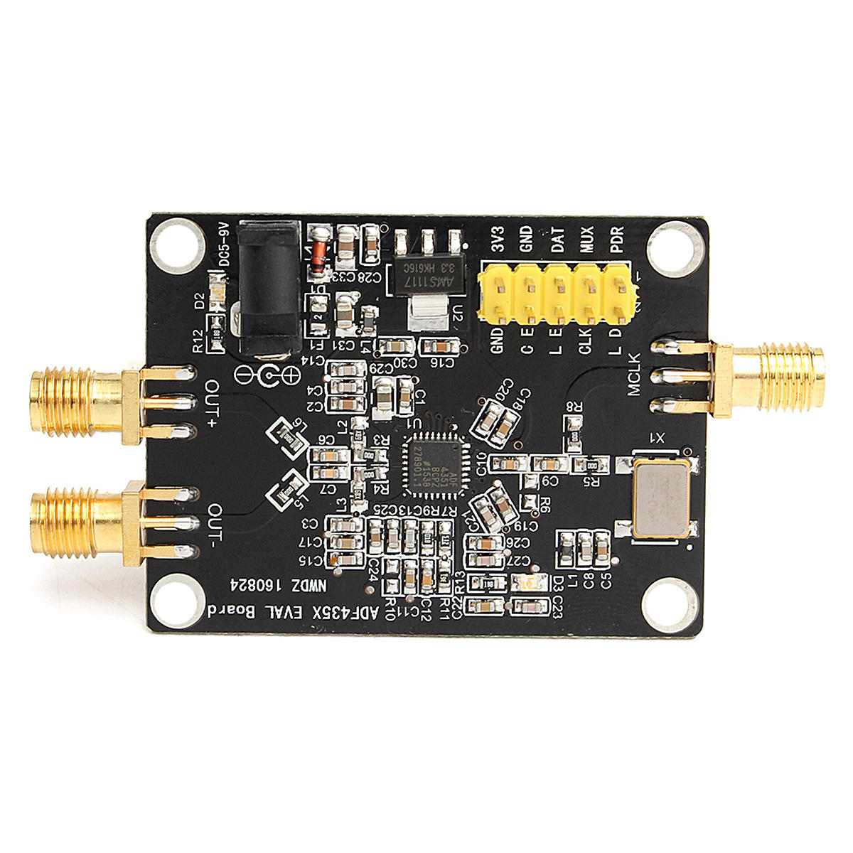

>> Ich könnte auch ein paar Messungen mit dem ADF4351 machen. Ich habe 2
>> China Boards hier, eins original und eins umgefrickelt mit Cs und TCXO.
>> Nennt mir dazu die Frequenzen und was noch so nötig ist und ich starte
>> die Messungen.

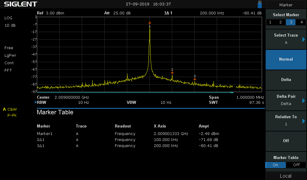

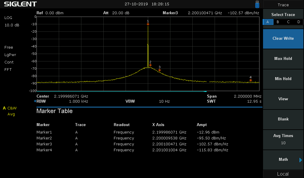

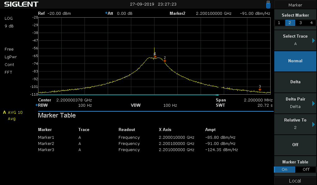

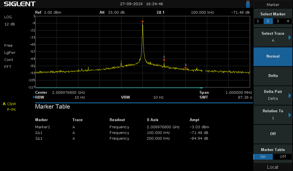

Kannst Du damit schon etwas anfangen?
Sind Beide Module.
Wen Du andere Einstellung oder was auch immer brauchst, gerne!
Png4 - Mit extra Cs und TCXO
Png6 - Original.
von HF Pfuscher (Gast)
Ich wollte es schon voreilend erwähnen hatte es aber dann vergessen:
Frequenzgrenze 2200 MHz:
Unterhalb dieser Frequenz wird der VCO geteilt herausgeführt.
Das ist nicht weiter schlimm, aber täuscht bessere Nebenlinien-
abstände vor was den Hauptbereich 2.2 bis 4.4GHz betrifft.
Jeder Faktor 2 in der Frequenzteilung am Ausgang (HF-Aus-
kopplung) kann im Idealfall die Nebenlinienabstände um
20*log10(2) verbessern, was hier bereits zuschlägt weil die
Messung unter 2.2 GHz stattfand.
Hier ist die Phasendetektor-Frequenz auf 100KHz gesetzt was
natürlich die Unterdrückung durch das Loop-Filter schlecht
aussehen lässt.
Meine Aussage im Nachbar-Thread
HF Pfuscher schrieb:
> Nachdem ich jetzt bereits einige Messungen mit ADF4351 und
> ADF5355 (beides also PLLs, Phasendetektor + Feedback-Teiler +
> Referenz-Teiler mit integriertem VCO) wage ich zu behaupten
> dass diese nicht für anspruchsvolle nebenlinienarme Lösungen
> geeignet sind.
bezog sich auf Nebenlinien vom Phasendetektor die nicht vom
Loop-Filter unterdrückt werden können da der Phasendetektor
mehr oder weniger direkt auf den VCO wirkt.
Natürlich lassen sich die nicht übersprechenden Nebenlinien
durch eine geeignete Wahl von hoher Phasendetektor-Frequenz
und kleiner Loop-Bandbreite normalerweise wirksam unter-
drücken.

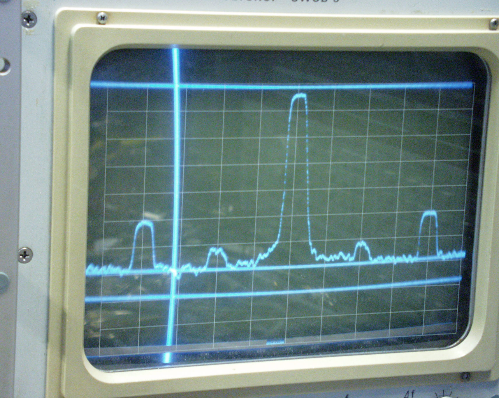

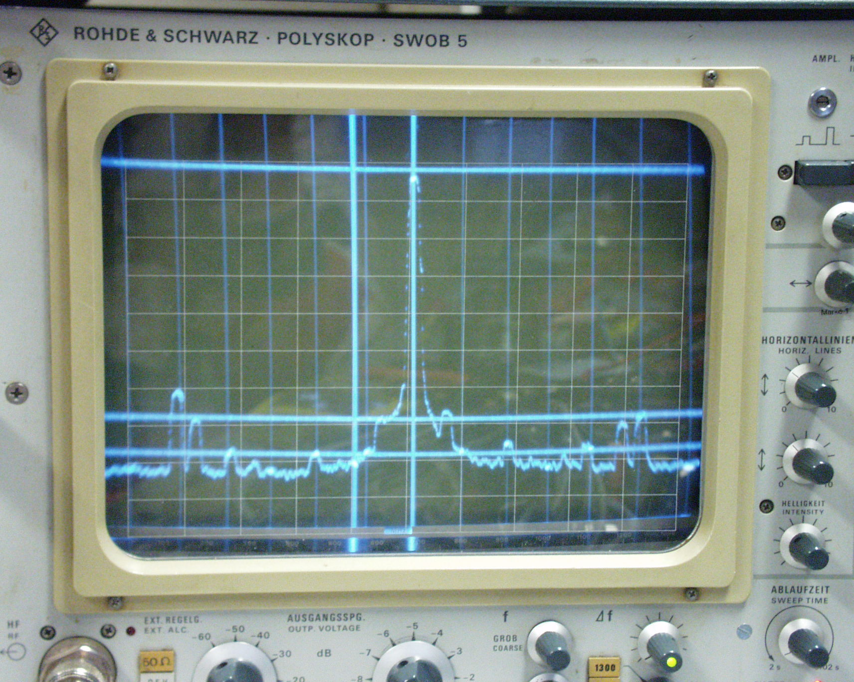

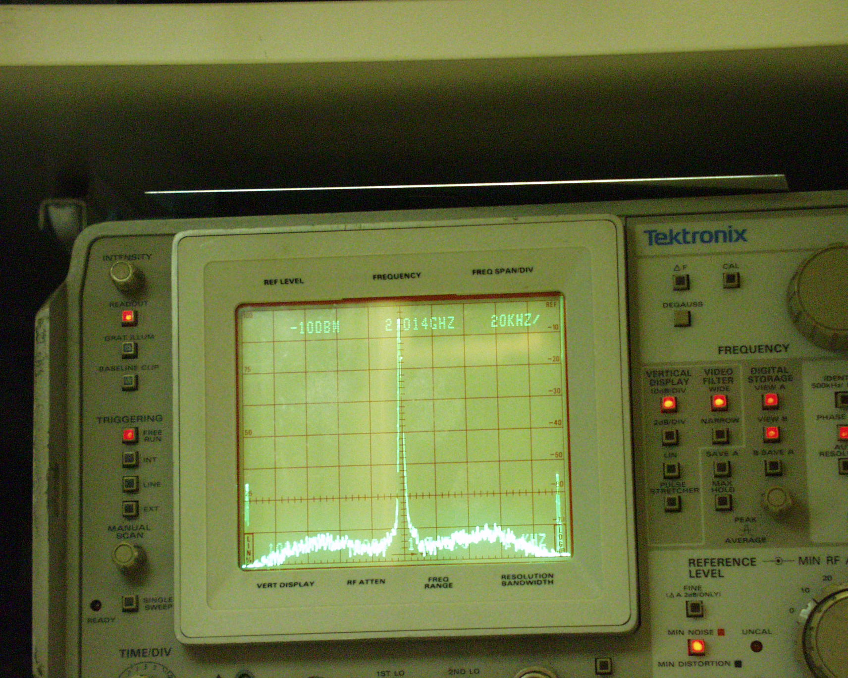

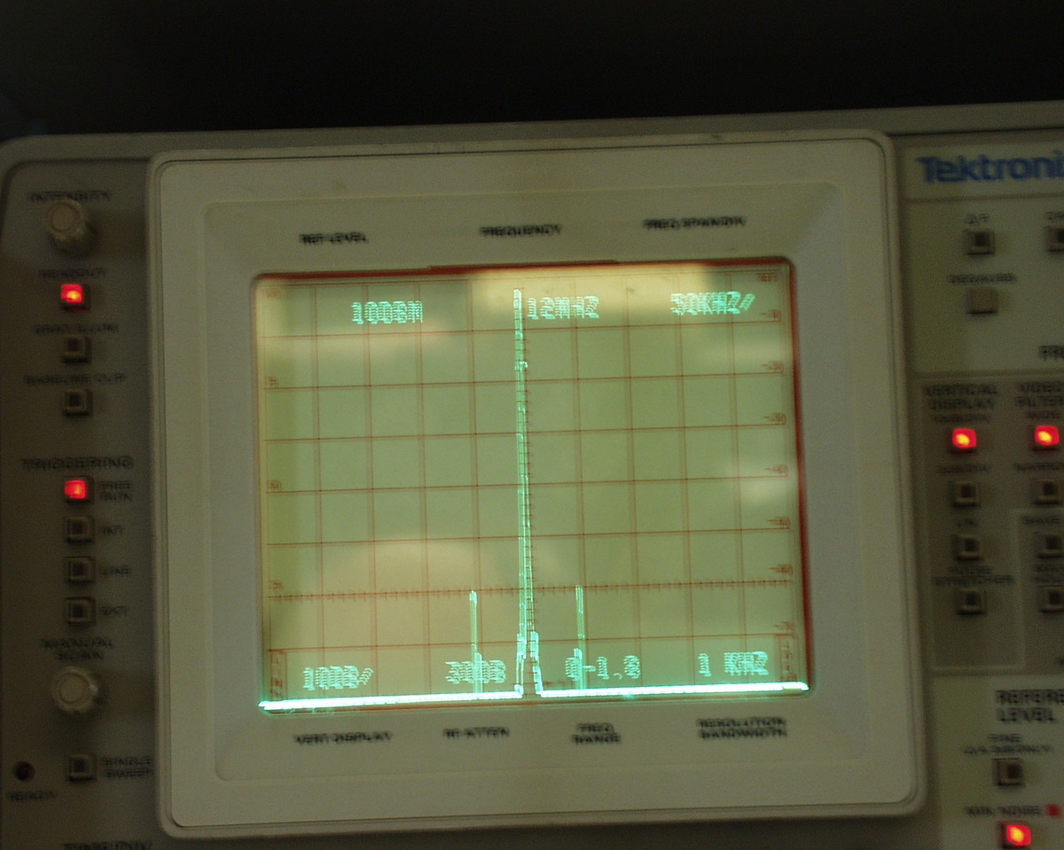

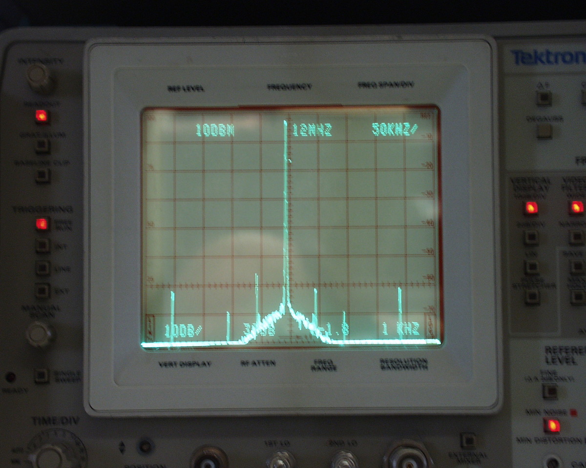

vergleichen wir das mal mit meinen Messungen

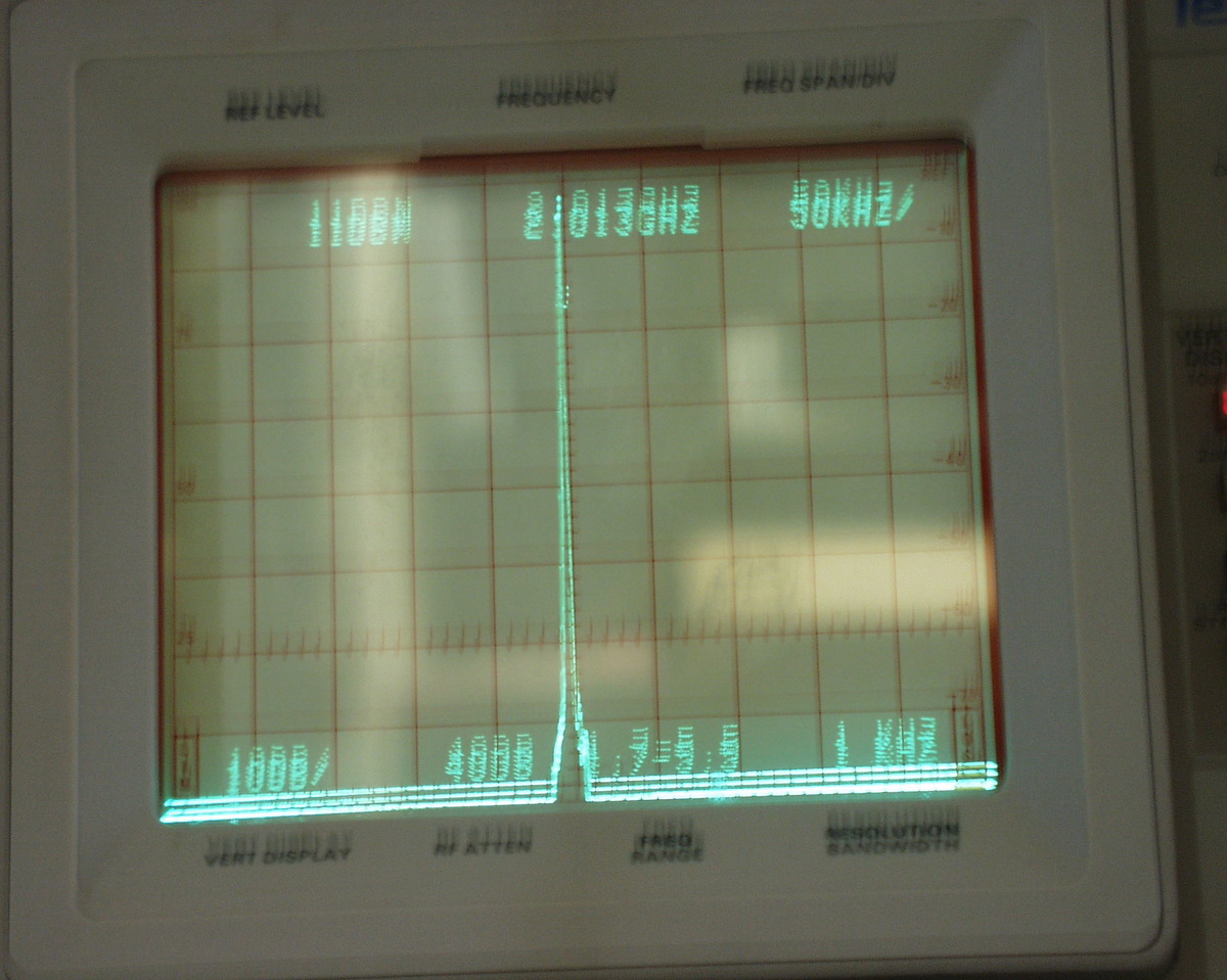

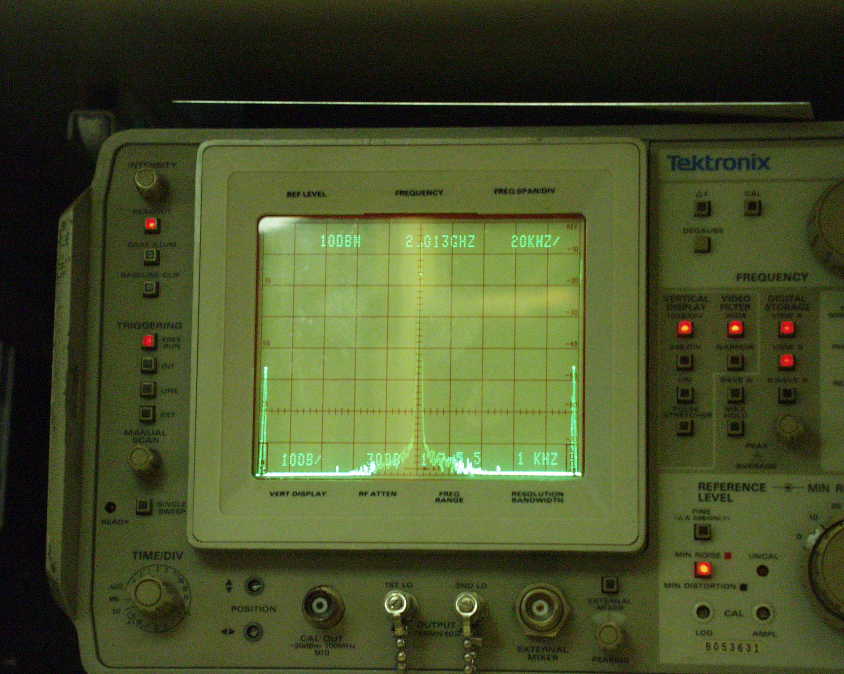

jetzt noch mal ein paar unscharfe Bilder ( sorry ich bekomme es mit der
Kamera nicht besser hin, aber ich glaube man kann das wichtige erkennen.
Einstellung war jetzt mal nicht im Wobbelbetrieb, sondern als
Signalgenerator bei abgeschalteten Wobbeln, also Dauerstrich.
Das Signal was zum Mischer geht.
Bild 1 ADF 4351 1KHz Bandbreite 50Khz/Teil 100Hz VBW 100Hz Mitte
2,013GHZ
Bild 2 SMHU gleiche Einstellung am SA
Das Signal am Ausgang des Swob5 hier kommen ca 12MHz raus
Bild 3 ADF 4351 1KHz Bandbreite 50Khz/Teil 100Hz VBW 100Hz Mitte 12 MHZ
Bild 4 SMHU gleiche Einstellung am SA
Man sieht unabhängig ob vom adf oder SMHU zwei Seitenlinien im Abstand
von 50KHz am Ausgang des Swob5, die da eigentlich nicht hingehören.
Die Differenzen der Mittenfrequenz kommt von der Frequenzschätzanzeige
des Tek492
bei dir scheint es doch etwas besser auszusehen.

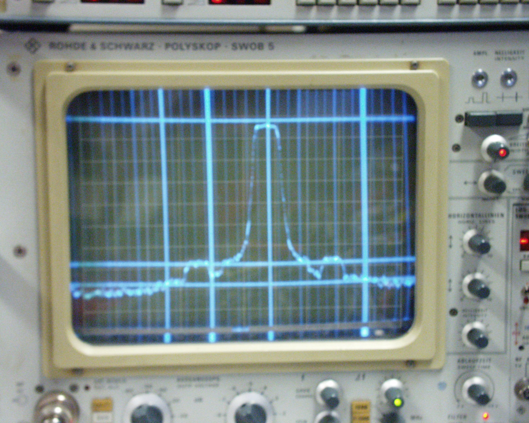

Allerdings gibt es bei mir einen Unterschied.
Ich habe direkt paralell zum Phasenvergleicherausgang einen 100nF gegen
Masse geschaltet. Dadurch ist die PLL natürlich sehr langsam geworden
und das Phasenrauschen des VCOs dominiert bei mir jetzt.
Aber in der Originalbestückung war die Rauschglocke noch viel schlimmer.
Die ging am Träger bis auf -40dbc hoch und hatte erst in 1MHz Abstand
-60dbc. Das war für mich völlig unbrauchbar. Man hat selbst die
gewobbbelte Kurve kaum noch erkannt.
Man sollte ja jetzt glauben das im Originalfalle das Rauschen des
Quarzoszillators in Trägernähe  dominiert. Es ist zwar nur ein einfacher
SMD Baustein doch so schlecht kann er eigentlich nicht sein. Die Ursache
muss also woanders liegen.
Ralph Berres

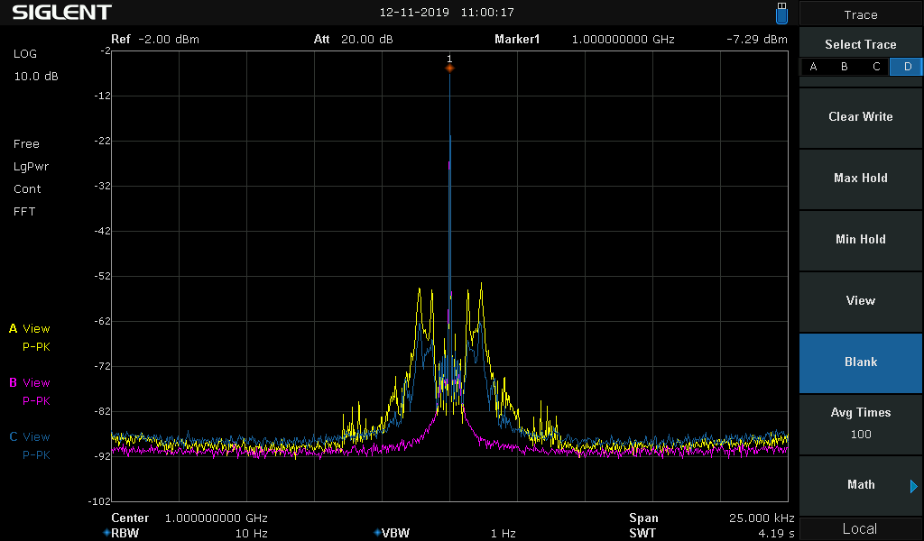

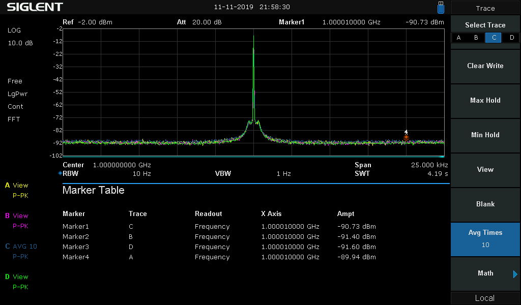

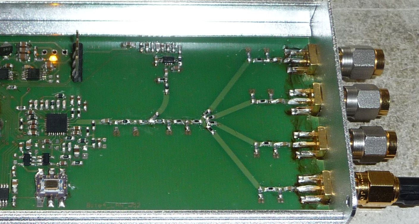

Ich habe mir erst mal das nötige Setup zusammen gestellt, so das ich
nicht bei jeder Messung alles um frickeln muss. Ich füttere jetzt beide
Module Parallel, beide bekommen die gleiche Ref-Clk und beide bekommen
die gleiche Versorgung.
Mit LM723 meine ich die Geschichte von hier und ich denke mal das ist
doch ganz gut beides miteinander zu verbinden.
Beitrag "Low Noise mit LM723"
Insgesamt bekomme ich so 4 Messungen auf ein Bild, was ich ganz gut
finde zum direkten Vergleich.

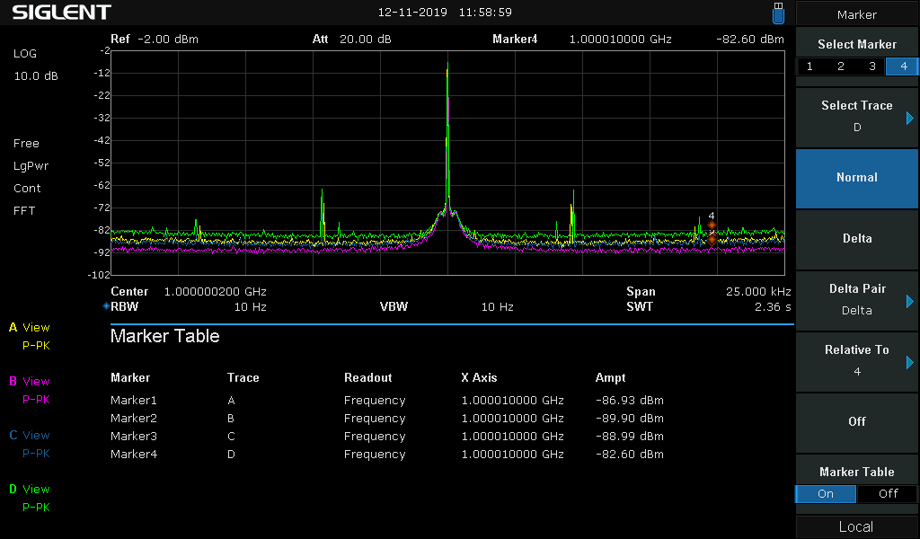

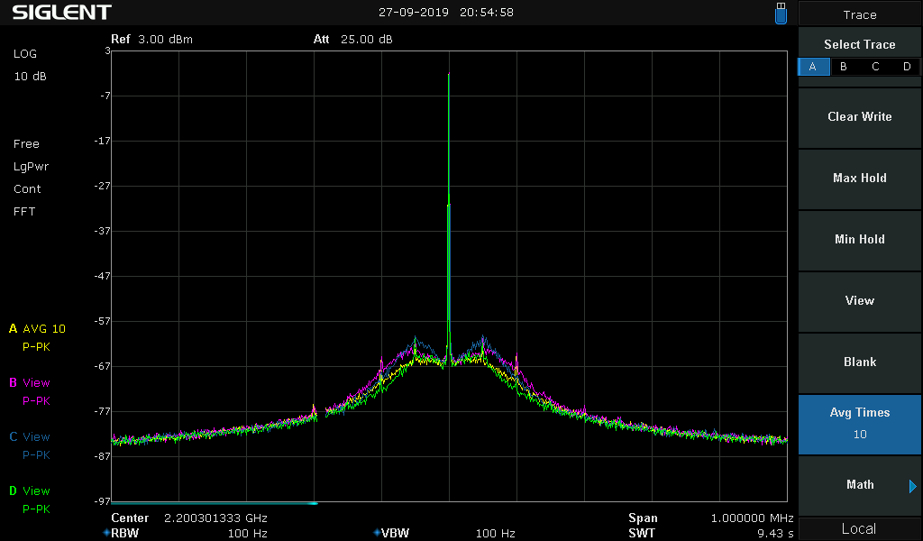

Messungen Nebenlinien bei 2,2003Ghz im Fractional-Mode.
PNG9:
Reg2: Low noise mode
Blau - Original
Pink - Umbau
Gelb - Original + LM723
Grün - Umbau + LM723
PNG10:
Reg2: Low spur mode
Blau - Original
Pink - Umbau
Ich mache gleich noch mal eine Durchgang bei 2,4Ghz den da waren die
Unterschiede glaube ich deutlich größer.

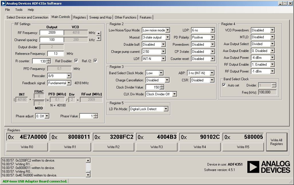

sag mal was ist das für ein Programm und wie wird das mit dem
China-Modul zusammengeschaltet?
Vielleicht wäre das die Möglichkeit mal selbst mit Einstellungen zu
spielen und sich das Ergebnis direkt am Spektrumanalyzer anzuschauen.
Ralph Berres
von Frickel F. (frickelfritze)
Die Software ist von Analog Devices selber.
https://www.analog.com/en/design-center/evaluation-hardware-and-software/evaluation-boards-kits/EVAL-ADF4351.html#eb-documentation
Als Schnittstelle benutze ich...
eBay-Artikelnummer:
202385589764
Hat auf Anhieb funktioniert.
Ps.:
Susammen schalten.
PA0 = LE
PA1 = CLK
PA2 = DATA
Na und halt 5V + GND.

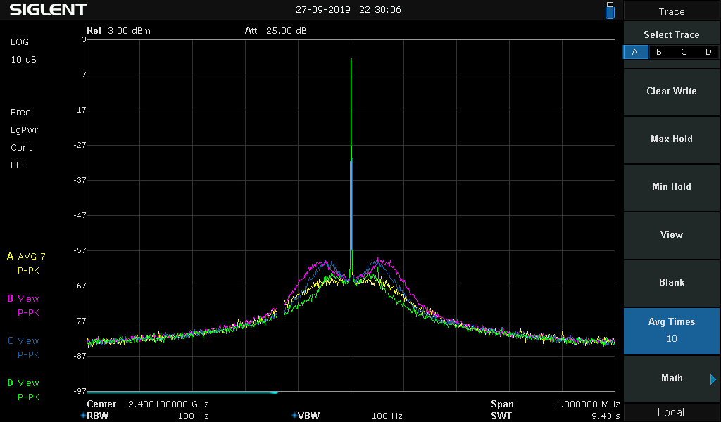

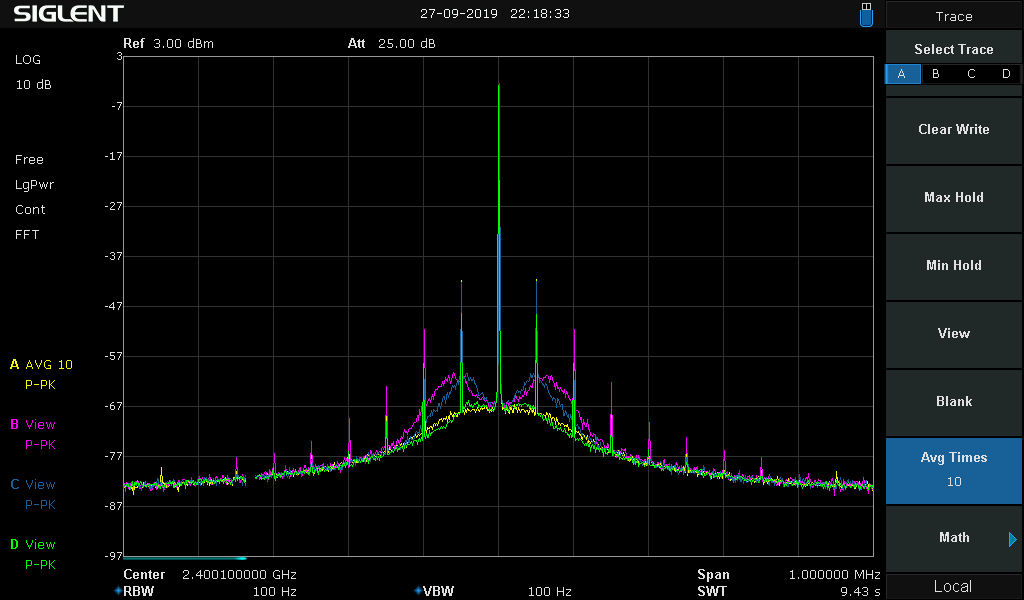

Noch mal das ganze, bloß bei 2,4001Ghz.
PNG11:
Blau - Original
Pink - Umbau
PNG12:
Reg2: Low spur mode
Blau - Original
Pink - Umbau
Ich denke mal die zusätzlichen Cs und eine Rausch ärmere Spannung tun
dem ADF ganz gut.

Was ich festgestellt habe, die Software in dem Link bei Analog Device
ist wohl die 4.5.0, die ich hier auf meine Rechner habe ist die 4.5.1.
Da habe ich mich gefragt wo ich die wohl her habe. :D
Und zwar von hier:
https://ez.analog.com/rf/f/q-a/75978/adf4350-and-adf4351-evaluation-board-control-software

Der Unterschied der Rauschglocke zwischen low noise und Low spur scheint
ja nicht sonderlich groß zu sein, aber bei den Nebenlinien schon. Sobald
ich dieses Ebay Board habe werde ich mal im Swob testen wie groß der
Unterschied wirklich ist.
Aber nen paar db sind es schon.

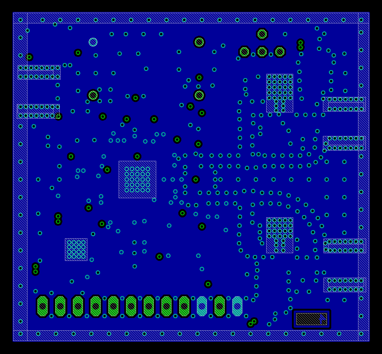

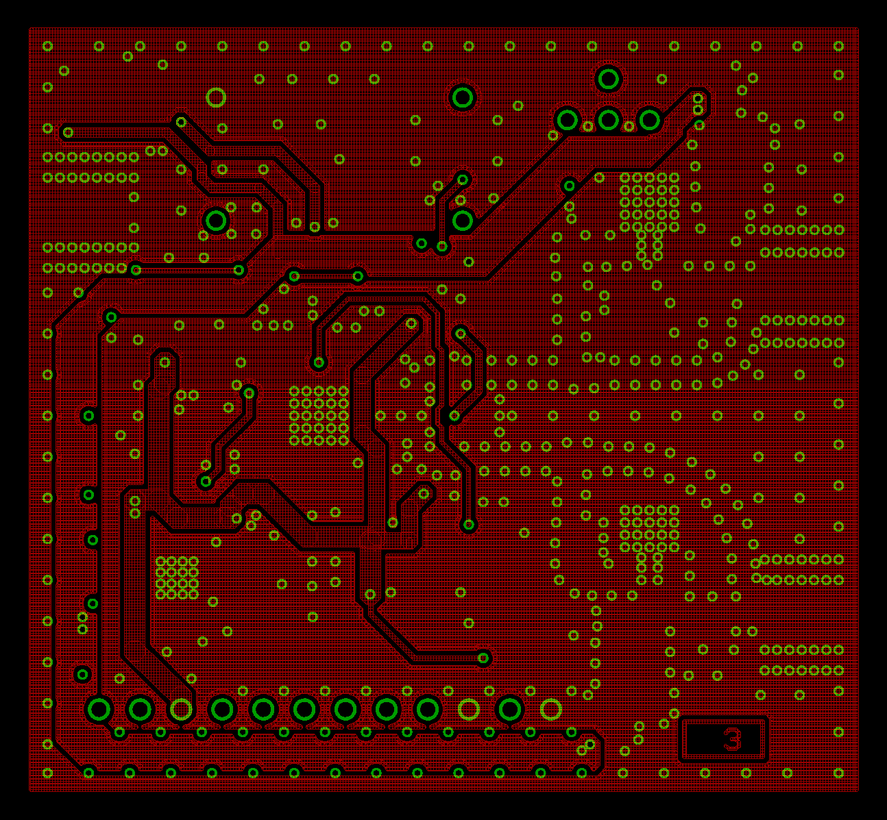

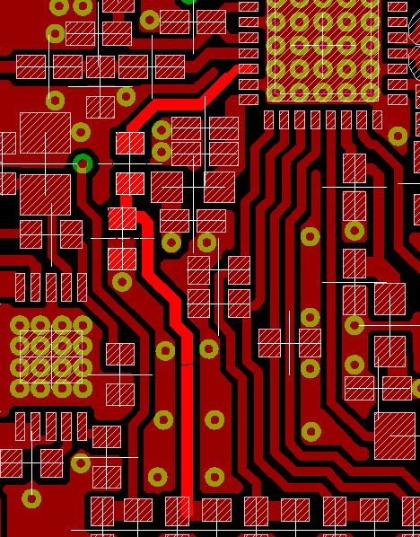

Um die kurve zum ADF4351 zurück zu bekommen... Ich bin am Layout machen,
mal schauen ob wir das nicht besser hin bekommen. :)

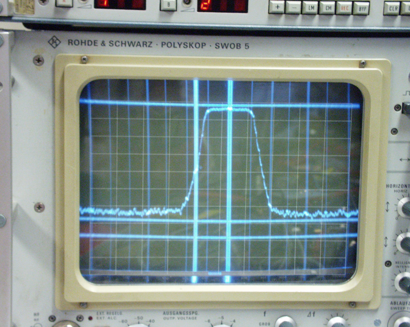

Ich habe heute mal Tests mit dem ADF Modul vom Frickel gemacht.
Zuerst hatte ich mal riesige Probleme gehabt das der USB-Adapter sich
überhaupt meldete. Ursache ist wohl ein Wackelkontakt in dieser recht
fragilen USB Mikro-Buchse.
ch habe dann ziemlich viel mit den ganzen Registereinstellungen
experimentiert. Doch mehr als knapp 7odb Dynamik habe ich auch mit
dieser Baugruppe nicht hinbekommen.
Hier mal ein paar Bilder ( wenn auch standartgemäß etwas unscharf, aber
ich bekomme es mit der Kamera nicht besser hin ).
Man sieht die Durchlasskurve eines 2,4KHz breiten 9MHz Quarzfilters
die ersten Bilder ohne 1KHz Strichmarken. Die helle Marke ist eine
verschiebbare Marke, bei der Frequenz und Pegel gemessen wird.
PA020338 ist mit dem SMHU als 2GHz Quelle
PA020339 ist mit dem ADF Modul vom Frickel nach dem ich es optimiert
habe.
PA020340 ist mit dem ADF Modul welches sich im Swob befindet
 Jetzt kommen Bilder mit kleineren Wobbelhub und 1KHz Strichmarken
PA020341 ist mit dem ADF Modul welches sich im Swob befindet
PA020342 ist mit dem ADF Modul vom Frickel
Hier noch zwei Bilder mit dem Spektrumanalyzer aufgenommen
PA020344 das ADF Modul vom Frickel
PA020345 das ADF Modul im Swob
Es scheint mir so das die Anforderungen die man stellen müsste von den
ADF Modulen nicht ganz erfüllt werden, um es mal vorsichtig
auszudrücken.
Jetzt könnte man drüber nachdenken, ob ein DDS synthesizer besser
geeignet wäre.
Die Tage notiere ich mal die Konfiguration des Frickelmoduls.
Nebenbei bemerkt macht es fast kein Unterschied ob ich fractional/n oder
Integer wähle. Aber es macht ein großer Unterschied ob ich spuriosfree
oder Lownoise wähle. Das rauschen nimmt in der Nähe des Trägers bei
spuriusfree um glatte 20db zu.
Auch verbessert sich das rauschen um ca 10db wenn ich den Takt im
Register nochmal durch 2 teile. Der Pumpstrom hat auch entscheidenten
Einfluss, Hier muss man sich entscheiden, ob man die Rauschglocke lieber
nahe am Träger klein hält oder 100KHz vom Träger entfernt.
Ralph Berres
von Mario H. (Gast)
> auszudrücken.
Das Modul vielleicht nicht. Ein vernünftig ausgelegter und aufgebauter
Synthesizer, der einen ADF4351 verwendet, aber mit Sicherheit.
Insbesondere wenn man den ADF als Integer-N-PLL verwendet. Eine einfache
Applikationsschaltung dieses Chips wird es aber sicher nicht bringen.
> geeignet wäre.
Da habe ich meine Zweifel, wie ich im Nachbarthread schon sagte.

Ich konnte zwischenzeitig nachweisen , das der Hauptanteil der Störtöne
wie auch immer geartete Einstreuungen durch die Ablenkspule der
Bildröhre sind.
Ziehe ich den Stecker der Ablenkeinheit ist die stärkere der
benachbarten Störgröße weg. Der zweite kleiner Peak kommt aus der
Hochspannungseinheit, welche mit einer etwas abweichende Frequenz
schwingt.
Wo das genau reinstreut habe ich bisher noch nicht rausgefunden. es
streut sogar noch rein, wenn ich alles auserhalb des Gehäuse plaziere.
Diese magnetische Ablenkfelder sind wirklich penetrant.

Moin

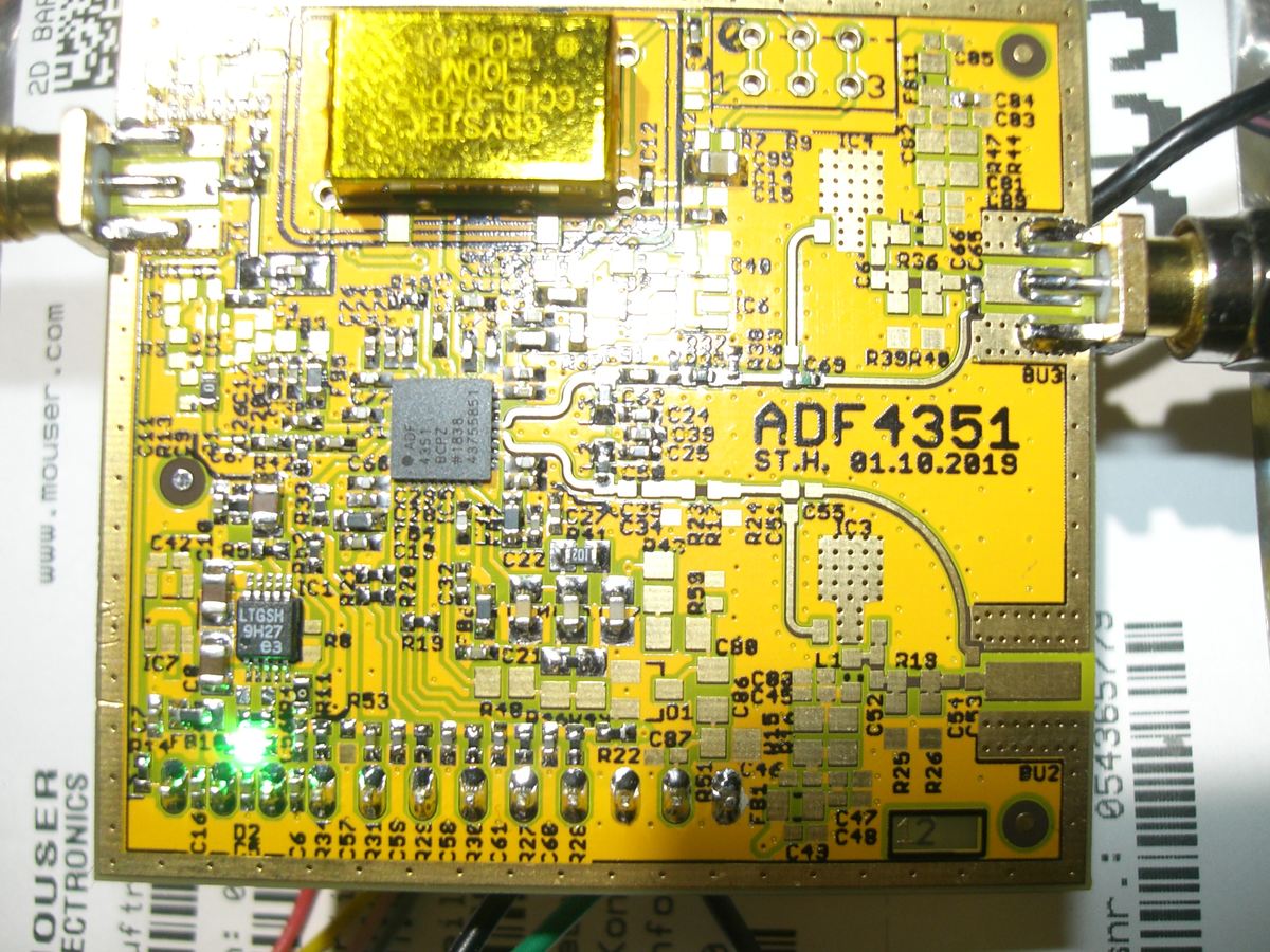

Ich habe Anfang der letzten Woche und dieses Wochenende an einem Layout
gewerkelt für den ADF4351. Einige Dinge die hier und im Swob Beitrag
angesprochen wurden habe ich soweit berücksichtigt... denke ich mal.
- 4 Lagen
- Alle HF Cs 0402 biss auf die für den Loopfilter in 0805
- Mehrere Pinouts für Referenz-Oszillatoren
- Mit oder ohne MMIC an den Ausgängen.
- Pi-Dämpfungsglieder am ADF und/oder MMIC.
- LDO LT3041 oder ADP15x für den ADF.
- Alle VCCs vom ADF über Ferrite.
- Eigenen LDO für ADF-Out.
- Eigenen LDO für Oszillator.
- FM-Modulation könnte man bestücken (Für Funkamateure, ATV & Co.)
Und noch einiges mehr.
Passen sollte es am ende in ein Standard Weißblechgehäuse mit 47x51mm.
Im Grunde genommen bin ich auch fertig.
Wen sich das mal jemand von den HF-Profis anschauen mag was man anders
oder noch besser machen könnte?
Schaut gut aus.
Leiterplattenmaterial bzw Layer-Aufbau?
FR4 wird dir bei 4GHz schon deutlich mehr Dämpfung bringen ....
was naturgemäss einen stärkeren Frequenzgang verursacht, das
ist auch eine (schwere) Macke der China-Testboards.
Ich nehme an dass da ein Poti drauf ist um den Referenzoszillator
zu trimmen. Ich würde dafür einen DAC zum trimmen verwenden.
SPI ist ja schon da, braucht es nur noch einen extra CS.
Merke dass ein Quarzofen-Oszillator oft nur eine gute Frequenz-
Referenz darstellt, er muss nicht unbedingt das super Phasen-
rauschen haben.
Ja ... so ein Layout lässt sich schön zer-reden.

Die Gretchenfrage lautet noch:
Wer lötet den ADF drauf damit er dann auch funktioniert ...
Vielleicht wäre es, für jemand der keine professionelle Hilfe in
Anspruch nehmen kann, eine Möglichleit, wenn an den Kupferflächen unter
den Chips ein kleines Loch wäre, um mit der Lötspitze die Massefläche zu
erhitzen.
Das dürfte vermutlich das größte Problem sein, abgesehen von dem engen
Beinchenabstand der viereckigen Käfer.
Ansonsten sieht das sehr gut aus, soweit ich es beurteilen kann.
Pads vorverzinnen, Herdplatte, viel Flussmittel und etwas Feingefühl und
es lassen sich auch QFNs gut zuhause löten. Sobald das Lot geschmolzen
ist und die Bauteile an ihren Platz geschnappt sind kann man die Platine
vorsichtig anheben und abkühlen lassen, damit sie nicht überhizt. Bei
QFN und anderen kleinen Komponenten ist die Gefahr, dass diese dabei
wegrutschen nicht besonders gross, da sie die Oberflächenspannung in
Position hält.
Die Methode ist nicht gerade Serientauglich aber ich habe sie schon
mehrmals erfolgreich angewendet, gerade bei QFN. Wobei ich aber zugeben
muss, dass ich für solche Sachen noch mit bleihaltigem Lot arbeite.
Das Loch unter dem Exposed pad erscheint mir wesentlich heikler.
> Schaut gut aus.
Danke!
Top - Strippen
Layer 2 - GND
Layer 3 - Nur Vcc, Tune-Strippe, GND
Bottom - GND
Ja, Standard FR4.
Deshalb auch 4 Lagen um die Vias kurz zu halten und halbwegs brauchbare
Coplanar strippen hin zu bekommen.
Was bei mir das größere Problem darstelt... der Specki geht nur biss
3,2Ghz. :(
Hatte ich so nicht auf dem Plan, der Poti ist so zu sagen nur als Option
gedacht. Im meiner Anwendung ist der DAC auf einem anderen Board, dafür

Das auflöten habe ich bei mir im griff, von oben mit Heißluft "etwas"
vorwärmen, und von unten mit klekseisen drauf. Hinterher nur noch mal
mit Endlötlitze drüber um das überflüssige Lot aus den Vias zu bekommen.
Auf dem Bottom Layer habe ich dazu auch in den Bereichen Inseln ohne
Stopplack.
Mir fällt aber gerade noch eine Sache ein wo ich mir nicht sicher bin.
Und zwar habe ich unter den SMA-Anschlüssen den GND Layer 2 auf Layer 3
gelegt, so das ich da wieder auf 50 Ohm komme. Die Pads sind ja doch
relativ breit und Lang.
Ist das nötig, oder bringt das andere Probleme?
> erhitzen.
Das ist ja auf den China Boards auch so, ob das HF-mäßig ungünstig ist
kann ich fachlich nicht wirklich beurteilen, aber so aus dem Bauch
heraus... ungünstig denke ich mal.
Reichlich Flussmittel und Endlötlitze, hinterher dann noch mal mit einen
hauch von Lot an der Spitze drüber gehen. Haut bei mir eigentlich immer
sehr gut hin.
Frickel F. schrieb:
> Aber wie schon geschrieben, ich Bestücke dir das auch, Kein Problem. ;)
vielleicht komme ich darauf zurück. Obwohl ich wenig Hoffnung habe , das
sich durch dein Aufbau sich was signifikant verbessert.
Ich gewinne immer mehr den Eindruck das die Grenzen des ADF4351 einfach
erreicht sind.
Es würde mich freuen wenn dein Aufbau wirklich wesentlich sauberer
funktioniert.
Übrigens die Testfrequenz bei mir waren 2009 MHz gewesen.
3,2Ghz. :(
viel höhere Frequenzen benötige ich auch nicht. 3,4GHz ist die höchste
Frequenz welche ich benötige.
Ralph Berres
Neee passt schon. Wenn du in der Impedanz bei 50 Ohm bleibst
kann eigentlich nix schiefgehen.
Sehr lobenswert, du bist auf jeden Fall besser als unbedingt
notwendig. Hoffentlich kontaktieren die Vias auch wirklich
auf die Zwischenlage(n) ;-)
Ich erkläre dich hiermit zum HF-Sensibelchen des Forums
(im positivsten Sinn), so wenig habe ich noch nie zu meckern
gehabt.
In anderen Fällen muss man ja erst mal die Hände über dem
Kopf zusammenschlagen wenn man die "Werke" sieht.
Moin
Gestern lief mal wieder alles schief wie es nur laufen kann...
Erst die Sache mit dem DAC, dazu ist mir dann noch die geniale Idee
gekommen einen ATMEGA328 mit drauf zu zaubern. Ich sag mal so, am Anfang
sah das ja noch ganz gut aus, die Vias & ICs hier und dort etwas hin und
her schieben, passt. Als ich dann so bei ca. 70% Strippen zuppeln
angekommen war, ist mir wieder eingefallen... "Unterseite" da war doch
was! Da kommt doch nie wieder einer dran wen alles im Blechgehäuse
eingelötet ist. Wieder mal nur halb nachgedacht!
Wieder zurück.
Dann dachte ich so, kannst ja gleich mal Bestellen... Ich weiß nicht
wieso oder wo ich das Brett vorm Kopf hatte, "Dämpfungsglied". Wen eins
vor und hinter dem MMIC sitzt ist das ja super, aber man hat immer noch
keins hinter dem ADF wen man ohne MMIC bestückt.
Na ja, gibt schlimmeres. :)
> erreicht sind.
> funktioniert.
Werden wir ja sehen, wen es für Deine Anforderungen nicht reicht, ist es
ja nicht umsonst gefrickelt! Ich denke mal da gibt es bestimmt noch
einige Anwendungen wo der ADF mehr als ausreichend ist.
Was mir gerade noch eingefallen ist, wen Du mit der Software zum ADF am
werkeln bisst, dann schau mal unter "Tools/Auto-write", dann schreibt
der jede Änderung sofort in den ADF.
Ok.
> notwendig.
Das hört sich doch gut an!
Du meinst mit Sicherheit Layer 3. Da hatte ich die Isolationsabstände
größer gemacht aber die Leiterbahnen noch nicht angepasst, ist jetzt
gefixt. ;-)
> gehabt.
Das geht runter wie... DANKE!
Mario H. schrieb:
> Es würden ja schon ein paar Vias und das Entfernen der Lötstoppmaske auf
> der Rückseite unter dem Exposed Pad des Chips reichen. Dann kann man mit
> dem Lötkolben darauf herumbraten.
Ja, so hatte ich das ja angedacht.
> Man könnte als Oszillator z.B. so etwas hier nehmen, in der 100
> MHz-Version:
> https://www.crystek.com/crystal/spec-sheets/clock/CCHD-950.pdf
> Ist mit ca. 25 Euro auch nicht übermäßig teuer. Die 100 MHz könnte man
> dann mit dem Referenz-Teiler im ADF4351 auf eine für den PFD passende
> (nicht zu niedrige Frequenz) teilen. So einen VCXO würde man dann am
> besten mit einer zweiten schmalbandigen PLL (z.B. mit ADF4002) auf eine
> präzise 10 MHz-Referenz locken, wenn man eine genaue Frequenz braucht.
Habe ich gleich als Bauteil angelegt und mit aufs Board getan.
Zuerst hatte ich bedenken weil der von Dir verlinkte keinen Tune-Pin
hat, aber Crystek haben soviel im Angebot, da findet sich was. Danke!
> Ist das Board denn für einen Oszillator mit HCMOS-Ausgang eingerichtet?
Eigentlich hat man viele Kombinationen die Clk rein/raus zu bekommen,
nur anders bestücken deckt alles ab.
Du hast mich auch noch auf eine andere Idee gebracht! Der ADF hat ja
noch den MUX Ausgang auf dem man die PFD Frequenzen ausgeben könnte die
man dann noch weiter Verwursten kann. Dazu habe ich noch einen
Spannungsteiler vorgesehen (wen man braucht) und die strippe so gut es
ging von allen anderen durch Masse getrennt. Wen es Probleme macht, kann
man es ja immer noch per Software abschalten.
> Genauer kann ich mir die Dinge momentan leider nicht anschauen, da ich
> gerade on Tour bin. Schöne Grüße aus Paris. :-)
Gruß zurück und Trinke ein Bier für uns mit! Obwohl... Bier und
Frankreich...?!? :D
Auch an alle anderen HFler, ich schicke euch auch gern die Eagle Dateien
zu! Nur eine kurze PM mit Mailadresse.
Wen alles fertig ist und läuft, werde ich eh alles frei geben, ich will
nur nicht was halbfertiges Online stellen.
werde ich ausprobieren sobald mein Swob wieder läuft. Zur Zeit warte ich
auf eine Lieferung von Reichelt. In meinen Swob ist ein Relais defekt.

Heute habe ich das neue Relais eingebaut.
hier nochmal ein paar Bilder mit verschieden großen Spans
Die ersten drei mit dem SMHU als 2GHz Quelle
die letzten 3 Bilder mit dem ADF4351 welcher eingebaut ist.
Die beiden unteren horizontalen Linien sind -80db und -70db.
Filter war wieder das 2,4KHz breite 9MHz Quarzfiter.
Man sieht links und rechts die Träger in etwa 50KHz Abstand, welche von
der magnetischen Ablenkeinheit der Bildröhre stammen.
Ralph Berres

Der ADF macht ja wirklich keinen guten Eindruck! :(
Aber schlimmer finde ich die 50Khz. Die scheinen ja auch wie das
Grundrauschen um 10db mit anzusteigen. Ich kann mir kaum vorstellen das
hier der Zufall im spiel ist.
Und wen man mal genau hinschaut, sind ja auf PA090348.JPG noch zwei
ganz.
Meine frage wäre jetzt, wen der Teppich und die 50Khz beide um 10db
steigen, warum dann die kleineren nicht, oder wo kommen die her.

Der größere Pick stammt von dem magnetischen Feld der
Bildröhrenablenkspule.
Wenn ich die Ablenkeinheit abklemme, dann sind sie weg.
Der kleinere Pick stammt von dem Hochspannungstrafo des
Hochspannungsgenerators.
Das sind beide getrennte Oszillatoren. Laut Manual soll die Ablenkspule
mit 50KHz arbeiten, der Hochspannungsgenerator mit 40KHz. Sie liegen
aber dichter beieinader, und das lässt sich auch nicht abgleichen.
Warum getrennte Oszillatoren verwendet wurden habe ich nur eine
Vermutung.
Vermutlich würden bei exakt gleicher Frequenz man auf dem Bildschirm was
sehen. Der Bildschirm wird mit 50KHz gerastert. Ähnlich wie bei einem
Fernseher. Nur vertikal und horizontal vertauscht.
Wo der größere Pick einstreut habe ich bisher noch nicht rausgefunden.
Er addiert sich in der Tat zu dem rauschteppich.
Der kleinere Pick vom Hochspannungsteil scheint anders einzustreuen, und
geht bei dem ADF offenbar in dessen Rauschen unter.
Was mir auch noch auffällt, ist bei dem dritten Bild die Rauschglocke am
Fuss, welche am SMHU direkt nicht zu sehen ist.
Man müsste wirklich von dem ganzen Mischergedöns wegkommen. Schon
alleine deswegen um die fast 50db Verstärkung hinter dem Mischr zu
vermeiden.
Aber das würde fast eine Neukonstruktion des kompletten Swobs nach sich
ziehen. Das heist man müsste den HF Generator vielleicht komplett mit
einen DDS aufbauen. Aber bei 1,4GHz ist das eine enorme Herausforderung.
Das Grundübel begann schon mit den Störungen durch die magnetischen
Felder im Gerät, welche offenbar einfach überall einstreuen.
Ralph Berres

Ich habe mich mal durch die unleserlichen Schaltpläne zum Swob gewühlt.
Das erstes was ich im Netz gefunden habe.
Was mir aufgefallen ist, alle Spannungen sind Spinnennetz mäßig
verteilt. An den +-5V hängt zum Beispiel auch die X Ablenkung dran.
Wen ich jetzt auf suche gehen müsste, dann würde ich jede Spannung mal
abklappern ob da irgendwo die 40 bzw. 50KHz zu finden sind. Die müssen
mit Sicherheit nicht laut sein um Störungen zu erzeugen.
Dann hast Du geschrieben, Ablenkung ab, Peak weg. Aber hast Du auch mal
Probiert die Ablenkung gegen einen R probehalber zu ersetzen?
Ich werde den verdacht nicht los das die 40/50Khz über eine
Versorgungsspannung kommen.
Ps.: Nicht das Spinnennetz mäßig schlecht ist, ich meinte das alles und
jeder ohne weitere Regler/Filter da dran ist.

du Ärmster :-) aber vielen Dank für die Mühe. Es gibt aber auch lesbare
Schaltbilder. z.B. beim KO4BB
http://www.ko4bb.com/getsimple/index.php?id=manuals&dir=Rohde_Schwarz/Rohde_Schwarz_SWOB5_Spectrum_Analyzer
ja das stimmt. die bekommt aber 0,5Hz bis maximal 50Hz. ( Welches aber
auch Probleme mit seinen Ablenkfeld bereitet, insbesonders wenn der
digitale Bildspeicher eingeschaltet ist, und diese Frequenz konstant
50Hz und somit unabhängig der Ablaufzeit ist.
Die Leistungsstufen werden meines Wissens mit +24V und -20V versorgt.
Die Spannungen waren absolut sauber.
Ja das habe ich auch versucht. Zumindestens der höhere Peak war weg.
Allerdings ist die Ablenkspule Bestandteil des Schwingkreises. Ohne
Ablenkspule schwingt der Oszillator nicht.
Wenn ich die komplette Hochspannungsablenkbaugruppe abgeklemmt habe, (
das geht problemlos in dem ich das Flachbandkabel zur
Hauptverteilerplatine abziehe ) dann war auch der kleine Peak weg.
Den Verdacht hatte ich auch, und bin mir nicht sicher ob es so ist oder
nicht.
In den einzelnen Baugruppen sind nochmals Filterelemente für die
Betriebsspannungen plaziert.
Ich werde heute Abend wohl noch mal weiter forschen.
Das ganze Problem mit den Peaks könnte man sicherlich wenn man die etwas
antiquierte Bildröhre durch einen 11" LCD Display ersetzen könnte.
Doch der Aufwand die im Swob vorhandenen Signale so aufzubereiten, das
man damit einen LCD Display ansteuern könnte ist wohl so groß , das es
zumindestens für mich nicht realisierbar ist.
Zugegeben es hätte aber was , wenn man dann auch noch eine farbige
Darstellung hätte.
Aber eigentlich gehört dieses Thema wieder in den Parallelthread.

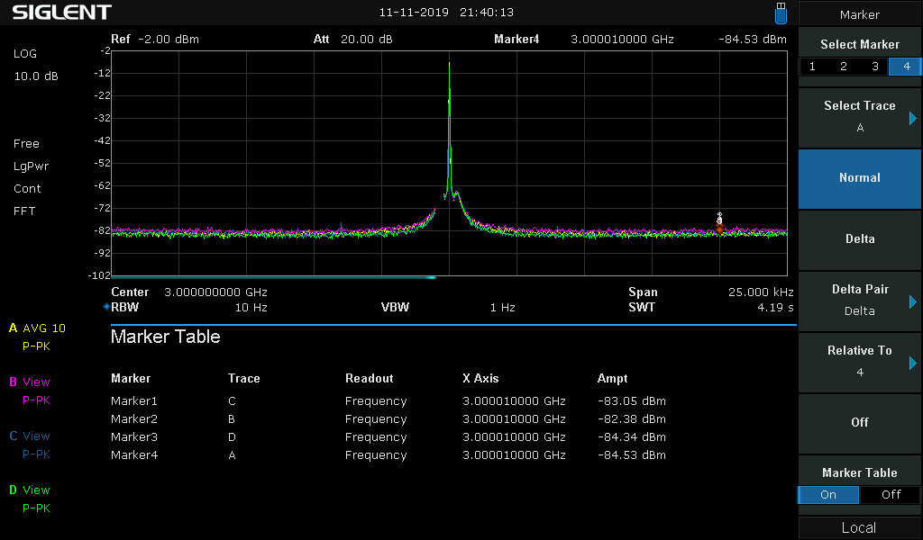

Update zum ADF...
Bestücken ging super, was mir aber erst mal aufgefallen ist, das in
Eagle die Pads für R & Cs in der Größe für 0402 relativ groß sind, da
werde ich mal für mein privates gefrickel kleinere anlegen.
2 kleine Fehler habe ich im Layout gemacht, die konnte ich aber ohne
kratzen oder Lötbrücken umschiffen.
Einen richtigen Bock habe ich aber geschossen beim bestellen vom
Oszillator, da muss ich in den Brause Fenstern durcheinander gekommen
sein... tja, leider nicht mehr zu ändern.
Für den ersten Test habe ich dann noch mit Arduino schnell was zusammen
geklöppelt um zu sehen ob überhaupt was geht. Mehr Messungen folgen dann
wen das USB Programmer Dingsi eingetroffen ist.
das Spektrogramm sieht ja recht vielversprechend aus.
mach mal ein Spektrum mit einen Spann von 20KHz
Soll ich dir dein Board mit vielen Baugrupopen nochmal zurückschicken?
Damit du weiter machen kannst?

von Mario H. (Gast)
Frickel F. schrieb:
Sehr schön. Das siehst schon einmal sehr sauber aus, was Störtöne
betrifft. Was ist denn die Spezifikation des Phasenrauschens des
Spektrumanalysators? Der größte Anteil der Rauschglocke dürfte wohl aus
dem Analyzer kommen. Der Siglent SSA3032X ist z.B. mit < -98 dBc/Hz bei
1 GHz und 10 kHz Offset angegeben.
Hast Du bei der Auslegung der PLL schon irgendwelche Maßnahmen
getroffen, um das Phasenrauschen zu minimieren? Also Loop-Bandbreite auf
den Schnittpunkt der spektralen Leistungsdichten des Rauschens von VCO
und Referenz legen, o.ä.?

Wie geschrieben, ich hatte das jetzt nur fix in Arduino zusammen
gestrickt. Im großen und ganzen habe ich die vorhanden Einstellungen
verwendet und nur Oci. und Ausgabefrequenz angepasst, ansonsten weiß ich
nicht mal wie welche Register gesetzt sind. Das ist jetzt nur ein
Funktionstest auf die schnelle gewesen um zu sehen ob es überhaupt
funktioniert. Eigentlich hat mir die grüne Lock-Led schon gereicht,
wollte dann aber auch noch sehen das auch HF raus kommt. :D
Ausführlich messen und Probieren werde ich wen der USB-Dingsi hier ist,
das ist mir sonnst mit dem Arduino zu undurchsichtig und viel zu
umständlich.

Je nach dem welcher Siglent er hat , ist das Phasenrauschen garnicht mal
so schlecht, un durchaus mit modernen Geräten der Mittelklasse
vergleichbar.
( 98dbc in 10KHz Abstand bei einer Messbandbreite von 1KHz ).
Aber in Frickels letztes Spektrumgramm sehe ich das der Träger vom
Rauschen in 10KHz Abstand  auch nur 60db entfernt ist. Dies messe ich
bei mir auch. Allerdings sind die Nebenwellen bei ihm nicht vorhanden.
Das ist das was im Datenblatt des ADF4351 auch so pupliziert wurde.
Bei dem Swob würde ich aber eigentlich deutlich mehr benötigen. So 90db
in 10KHz Abstand wäre schon besser. wobei die Messbandbreite bei mir
direkt vom Messobjekt abhängt, da der Detektor ja breitbandig misst.
Ich müsste mal mit Hilfe eines amplitudenmodulierten Signals mal
versuchen die tatsächliche Messbandbreite des Detektors zu messen in dem
ich die Modulationsfrequenz stetig erhöhe bis sie im gleichgerichteten
Signal um 3db abgefallen ist.
Ich weis nicht kann man das überhaupt so messen?
Wenn ich nicht gerade völlig auf dem Schlauch stehe, lese ich im
gemessenen Spektrum -89,6 dBc/Hz bei ca. 100 kHz Offset ab. Das
Datenblatt macht hingegen Hoffnung auf < -105 dBc/Hz bei 100 kHz. Die
Frage ist, welchen Anteil der Analyzer daran hat.
Wobei das alles ein wenig Kaffeesatzleserei ist, ohne genau zu wissen
die die PLL ausgelegt und der ADF4351 parametriert ist. War halt nur ein
schneller Funktionstest. Ich finde trotzdem, dass sich das Ergebnis
sehen lassen kann. Und bei niedrigeren Frequenzen mit ein paar Teilern
im Signalweg dazwischen sähe das richtig gut aus.
unterschätze den Siglent SA mal nicht. Wenn das das Teil der SSA30212
ist dann hat er ein Phasenrauschen von <-95 dBc/Hz @10 kHz offset, <-98
dBc/Hz (typ.) so mancher aktueller SA von den Nobelfirmen sind auch
nicht besser.
Da müüsste man schon in die Premiumklasse gehen.
zwischen Marker1 und Marker 2 lese ich etwa einen Abstand von 10KHz.
Der Gemessene Pegelunterschied zwischen Marker 1 (-12dbm ) und
Marker 2 (-70dbm ) sind ca 58db bei 1KHz Bandbreite gemessen, Bezogen
auf 1Hz Bandbreite wären das dann 88dbc. Ich meine viel besser wirds
nicht mehr.

Bei aktuellen Spitzengeräten bekommt man gute 30 dBc/Hz mehr bei 10 kHz
Offset. Aber wie schon gesagt, auch damit ist bei Phasenrauschmessungen
schnell Ende der Fahnenstange. Auch misst ein SA nicht wirklich das
Phasenrauschen. Ich brauche tatsächlich einen zusätzlichen Signal
Analyzer. :-)
> nicht mehr.
Nahe am Träger hängt das aber von der PLL-Auslegung und der Güte der
Referenz ab. Da geht sicherlich mehr mit der Referenz auf Frickels
Board. Das Eval-Board von Analog kommt ja auch auf -100 dBc/Hz bei 10
kHz Offset und 2,2 GHz Träger mit DIV=1 am Ausgang. Siehe auch die
Kurven im ADF4351-Datenblatt, und die Dokumentation des Eval-Boards.
> nicht mehr.
Kleine Frage zwecks allfälligem Vegleich/Reproduktion der Messungen:
Welcher Detektor-Typ (Sample - Peak - Noise marker - RMS) wurde bei
dieser Messung verwendet? Rausch-messungen am SA sind ja immer so eine
Sache... Da ich mit dem Siglent Interface nicht so vertraut bin, ist mir
das aus dem Bild nicht 100% klar...
das must du den Frickel fragen.
Auf dem Bildschirm steht aber was von AVG 10 mal
Ralph Berres

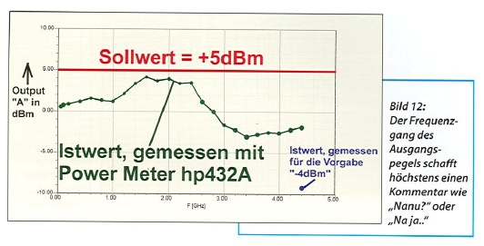

Am Wochenende kamen die neue "UKW-Berichte", darin ein Artikel von
Gunthard Kraus mit Messungen an einem chinesischen ADF4351-Board.
Die Ausgangsleistung hat einen buckligeren Frequenzgang als das
Datenblatt von AD angibt, etwa +/- 3dB  statt 1dB und die nominelle +5
dBm werde auch in der Spitze nicht erreicht, max. ca. 3,5-4 dBm zwischen
1,6 und 2,3 GHz.
Das Spektrum hat er breitbandig mit einem Spektrumanalyzer gemessen, und
schmalbandig mit dem RTL-SDR.

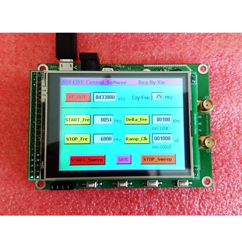

Zur Ansteuerung gibt es eine komplette Platine mit Touchscreen, auch
deren Bedienung hat er ausführlich geschildert.
Die Platinen hatte er schon im Sommer auf der Ham-Radio an seinem Stand
vorgeführt.
Hier die Abbildung von Banggood "35M-4.4GHz
PLL-RF-Signalquellenfrequenz-Synthesizer ADF4351 Entwicklungsboard " für
18,64€
https://de.aliexpress.com/popular/adf4351.html
da ist auch die Touchscreen-Platine darunter.
GPS-Klaus hat sich auch schon mit der Platine befasst und u.a. einen
Schaltplan gezeichnet
http://www.kh-gps.de/adf4351_neu.htm

Habe ja nicht die Möglichkeit den Artikel von Gunthard Kraus zu
lesen. Aber im Vorgriff auf eventuelle Verurteilungen des
Datenblatt-Inhaltes der am realen Objekt nicht nachvollzogen
werden kann:
Datenblatt-Werte beziehen sich auf die Schnittstelle, das ist im
Allgemeinen der Pin des jeweiligen Bausteins. Der reale Aufbau
einer konkreten Schaltung sowie die Auswahl von Bauteilen
bestimmen bei der HF (insbesondere im höheren GHz-Bereich)
entscheidend das was man bekommt bzw. herausholen kann. Das ist
oft deutlich weniger als das was im Datenblatt steht.
Als Anhaltspunkt für Kritik an der untersuchten Schaltung wäre
zu nennen:
- schlechtes (HF dämpfendes) Platinenmaterial
- HF dämpfender Lötstoplack
- vermutlich minderwertige Koppelkondensatoren
- DC Einspeisung am HF Ausgang stark frequenzabhängig
Nachteilig ist dabei vor allem dass die HF-Dämpfung zu hohen
Frequenzen hin stark zunimmt. Sei es Streifenleitung, Kondensator
oder Drossel. Fehlanpassung wäre auch noch zu nennen.
Selbst beim Messen allein kann noch einiges schiefgehen da
minderwertige HF-Kabel bei diesen hohen Frequenzen den Pegel
stark beeinflussen können.
Wie gesagt, dies alles für den Fall dass der Tenor aufkommt:
"Der ADF4351 hält nicht das was das Datenblatt verspricht"
Denn Pfusch am Bau gibt es auch in der Presse und am Labor-
Messplatz.
Sehr viel ist nicht mehr zwischen dem ADF4351 und den beiden Ausgängen,
was den Frequenzgang so verpfuscht.

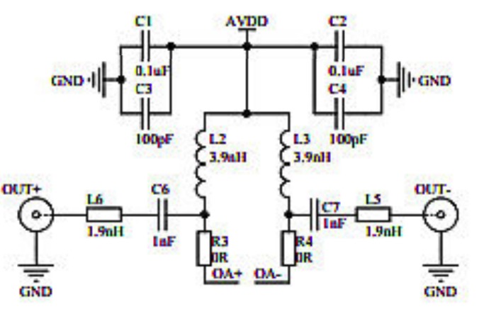

An dem Schaltplan wundert mich, dass beide Ausgänge mit zweimal 50 Ohm
parallel beschaltet sind. Je einer an der Buchse nach GND und noch einer
vor dem Koppel-C nach 3,3V als pull-up des Ausgangs. An der Stelle
unterscheidet sich der Plan von dem bei Klaus, dort sind nur Drosseln
nach plus und auch in Serie zum Ausgang gezeichnet.

Da er den Artikel vermutlich wieder frei zugänglich macht hier die eine
Messkurve. Ich wollte nicht aussagen das Datenblatt ist falsch, sondern
an der Platine könnte man vielleicht noch etwas verbessern.
Zu den max. 5dBm gibt es im Datenblatt noch diese Fußnote:
"Using 50 Ω resistors to VVCO, into a 50 Ω load. Power measured with
auxiliary RF output disabled. The current consumption of the auxiliary
output is the same as for the main output."
Die 50 Ohm nach GND im Schaltplan, falls real vorhanden, sind also
verkehrt, sie symbolisieren die angeschlossene Last. Und der unbenutzte
Hilfsausgang muss abgeschaltet sein. Mit dem LC-Balun werden noch mal
fast die doppelte Ausgangsleistung erreicht, laut Tabelle auf S. 27 8-10
dBm.
Aber genau das Wenige tut es (verpfuschen).
Ich habe die Quelle von Gunthards Schaltplan gefunden, das ist eine
andere Platine von einem griechischen Funkamateur:
https://www.sv1afn.com/adf4351m.html
der hat tatsächlich die Lastimpedanz nochmal auf der Platine sitzen, nur
an einem Ausgang angebracht "R12".
Die Anpassschaltung im Schaltplan von Klaus sieht eher richtig aus,
sogar die Bezeichnungen im Bestückungsaufdruck scheinen hier zu passen.
Durch die Drosseln 3,9nH nach Plus wird eine untere Grenzfrequenz
bewirkt, die Seriendrosseln 1,9nH könnten den Abfall zu hohen Frequenzen
erklären, ausserdem läuft das Signal noch ein gutes Stück über das
(vermutlich) FR4-Material bis zur SMA-Buchse.
Noise Marker(2,3,4) mit 10 x Avg.
So richtig mehr sagt das Handbuch vom Specki dazu leider auch nicht...
2.3.3.2 Noise Marker
Execute the Noise marker function for the selected marker and read the noise power spectral
density.
 If the current marker is “Off” in the Marker menu, pressing Noise Marker will first set it to
Normal type automatically; then measure the average noise level at the marked point and
normalize this value to 1 Hz bandwidth. During this process, certain compensation is always
made on the basis of the detection and trace types. The measurement will be more precise if
RMS Avg or Sample detection type is used.
 This function can be used for measuring the C/N ratio.
Wir können uns aber gerne auf eine Art default Messung festlegen. Auch
zum Thema Rauschen vom Specki selber, da würde ich gern noch mal drauf
zurück kommen, so 1-2 Defizite habe ich da noch.

Interessanter Thread. Bezüglich Phasenrauschen "Schätzung" um nicht
"Messung" schimpfen zu müssen, helfe ich mir daheim Frequenzen unter
1GHz mit einem Meßaufbau bestehend aus HP8640B Messender, HP Ringmischer
Modul mit BNC und einem HP3580A NF-Analyzer. Damit lassen sich
Oszillatoren, PLLS viel besser bewerten als mit dem SA alleine weil
dieser Messender mit -135 dBc/Hz at 10 kHz Abstand ein viel niedrigeres
Phasenrauschen hat als viele SA an die man als Amateur herankommt. Mein
alter HP8554A hat übrigens ein ziemlich brauchbar, niedriges
Phasenrauschen wie ich im Vergleich zum HP8640B feststellen konnte. Die
Meßgrenze bei diesem Verfahren ist natuerlich der Rauschsockel des
HP8640B. Aber beim ADF4351 ist das ja kein Problem:-)
Ich stelle die PLL so ein, daß anfangs ein ca. 1kHz Unterschied zwischen
PLL und HP8640B herrscht zur Amplituden Referenz und dann stelle ich den
Frequenzversatz so gut es geht auf Null ein. Dadurch wird das
Nahspektrum in den NF Bereich transponiert und nur das Rauschspektrum
beider Signalquellen verbleibt (Und etwaige Spurs). Der Testoszillator
Pegel muss natuerlich dem Mischer angepasst werden. Da der HP8640B im
Abstand von 10kHz ein Phasenrauschen von nur -135dBc hat, kann man nun
am HP3850A Display den Rauschsockel der Testschaltung bis 50kHz direkt
gut messen. Für größeren Abstand vom Träger kann man den Frequenzversatz
gezielt ändern. Idealerweise sollte man den HP8640 mit einer sehr
langsamen PLL an die PLL anbinden um die Frequenzdrift zu unterbinden.
Da der HP3580A einen sehr weiten Dynamikbereich hat, kann man den
Rauschsockel gut bewerten.
Ein Vergleich von zwei HP8640B bestätigt die Brauchbarkeit dieses
Verfahrens und ergibt ziemlich übereinstimmende Meßwerte mit denen von
HP.
Siehe auch:
http://www.wenzel.com/documents/measuringphasenoise.htm
https://pdfs.semanticscholar.org/fb6e/b99001ca7ea1338a22cab57cba44249e9dd6.pdf
Die Profis mögen zwar über diesen bescheidenen Meßansatz lächeln, aber
mir reicht es um mir für den Hausgebrauch meine Schaltungen etwas
beurteilen oder vergleichen zu können.

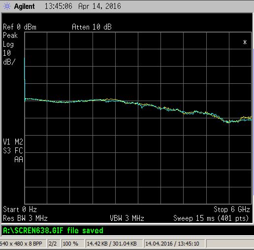

von B. G. (golf2010)

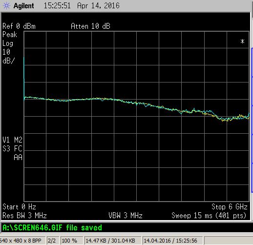

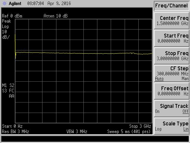

Bis ca 3 Ghz funktioniert so eine FR4-Platine schon noch einigermaßen.
Ich hab vor Jahren mal den Frequenzgang aufgezeichnet. Der niedrige
Pegel war bei dieser Anwendung beabsichtigt. Verbaut wurde der ADF4350
bzw der Max2870.
B. G. schrieb:
Na also, geht doch! Die Messung steht im krassen Gegensatz
zu dieser
wobei allerdings offen bleibt ob schlecht gemessen wurde
oder ob die beiden Schaltungen so unterschiedliche Performance
liefern.
Für bemerkenswert halte ich dass trotz der mehrfachen Einfügung
von zusätzlichen Schaltungselementen (Dämpfungsglieder und
Leistungsteiler) der Frequenzgang scheinbar wenig bis gar nicht
beeinflusst wird.
> beeinflusst wird.
Wenn ich mir das Foto mit dem HF Anbau so anschaue entdecke ich eine
Mikrostripleitung, welche ziemlich breit ist. Bei 50 Ohm und 1,5mm
dickes FR4 Material kommen wir auf eine Breite in der Gegend um 3mm. Das
scheint hier der Fall zu sein. Dann sehe ich eine ganze Reihe von SMD
Widerstände.
Handelsübliche SMD Widerstände sind so schlecht nicht. Die funktioniern
durchaus auch noch bei 4GHz recht brauchbar.
Man müsste jetzt das zugehörige Schaltbild mal sehen, um beurteilen zu
können, wie diese Verzweigungen auf 4 Ausgänge impedanzrichtig
realisiert wurde.
Ich finde den Plot links im Bild schon beeindruckend gut.
Wenn der tatsächlich von dem Aufbau rechts stammt, muss er wohl alles
richtig gemacht haben.
Ralph Berres
Widerstände wirken immer sehr beruhigend auf den Frequenzgang. Wenn da
nicht die Dämpfung wäre. Sogar der Leistungsteiler scheint resistiv zu
sein. Das letzte Pi-Glied direkt an der Buchse, kaum noch Leitung
dazwischen. Wenn man sich das leisten kann, kein Problem.
Die Anpassschaltung der Chinesen scheint weitgehend aus dem Original von
AD zu stammen:
https://www.analog.com/media/en/technical-documentation/user-guides/UG-435.pdf
Seite 12 ist das Schaltbild. Ebenfalls L nach Plus und in Reihe.
Diese Dämpfung war bei diesem Bite-Projekt so gefordert.
Ich hab noch andere Aufnahmen bis 6 Ghz (Max2870) gefunden, da sieht man
dann die schlechter werdenden HF-Eigenschaften des FR4-Materials
deutlich. Aber gefordert wurde nur der Bereich bis 3 Ghz, dafür reichte
das FR4.
(aber auch die Anschlußkabel haben natürlich ihre frequenzabhängige
Dämpfung)
B. G. schrieb:
> da sieht man
Ja, allerdings. Und Koppel-Kondensatoren (sind bei 6GHz nicht zu
unterschätzen), Lötstopplack und Fehlanpassung der SMA-Buchsen
helfen auch noch dabei.
Ja gute Kondensatoren holen da schon noch 1 dB raus. Hab hier
Standartware verbaut. Auch die Lötungen sind halt auf die Schnelle
gemacht. Als Platinenmaterialdicke nehme ich da fast immer 0,8mm. Da
werden die 50 Ohm Leitungen dann auch nicht so breit. Das waren knappe
1,4mm auf dieser Biteplatine.
Ich nehm fast immer diese Mikrostripleitungen und war bisher immer
zufrieden mit den Ergebnissen.

Habe auch des Fertigmodul mit Touchscreen Display,aber bisher ohne
Anleitung
und mit meinen Wurstfingern nicht viel erreicht.Aber mit der 13 seitigen
Anleitung von Gunthard Kraus sieht es besser aus.Das Modul habe ich im
Januar über A--N gekauft.
                                    Gruß Hans
Ja, 50 Ohm-Leitungen auf FR4 sind harmlos. Die Hauptverluste bei hohen
Frequenzen kommen von der rauhen Unterseite des Cu, das haut richtig
rein bei der geringen Eindringtiefe.
Problematisch ist auch, dass das Er des FR4 von Hersteller zu
Hersteller / Batch unterschiedlich ist. Das hängt am Verhältnis Epoxyd
zu Glasfaser und bei richtig hohen Frequenzen auch an der Ausrichtung
des Gewebes und ob es grob oder richtig fein gewebt ist.
Teflon oder nicht ist weniger das Problem. Ich kann mich noch erinnern
wie gefrustet ich war, dass Teflon-Koax RG-188 keinen Deut besser war
als gewöhnliches RG-174 bei 1 oder 2 GHz bzgl. Verlusten.
Aber böse wird das erst bei Filterstrukturen. Das variable Er versaut
einem die Mittenfrequenzen der Filter. Randall Rhea hat das in seinem
Genesys-Filterdesignbuch sehr schön beschrieben, wie man die Probleme
umschifft. Die Wiederholbarkeit bei Striplinefiltern leidet haupt-
sächlich am Er. Man kann aber die High-Z-Enden einfach abschneiden und
durch NP0-Kondensatoren ersetzen. Die haben immer noch ein tolles Q im
Vergleich zu irgendwelchen Spulen. Die induktiven Teile der Stripline
macht man möglichst breit.

Das habe ich mal mit 2 verschieden 26MHz TCXOs durch probiert, bei 1Ghz
und 3Ghz.
Die TCXOs haben einen Clipped Sine Wave Output 0,8Vpp bzw 1Vpp, die
jeweils einmal ohne Umwege zum ADF gehen und das zweite mal über einen
Inverter der dann den ADF mit einem Rechteck füttert.
Dann habe ich beim Rechteck noch geschaut ob es Änderungen mit oder ohne
50 Ohm Terminierung gibt, da konnte ich jetzt aber noch nichts
Festellen.
Bei den Messungen mit 1Ghz sind die unterschiede kaum auszumachen und
bei 3Ghz sind es auch weniger als 1dbm.
Die Messungen aber bitte vorsichtig interpretieren, die waren nur auf
die schnelle und der ADF bekommt seine Daten leider immer noch vom
Arduino, der USB dingsie macht wohl doch eine längere reise als geplant.
:D Bei mir wird es aber auch noch ein paar tage dauern biss ich wieder
richtig Luft habe...
Ps.: Marker 1&2 jeweils ein Oszillator Sinus/Rechteck und 3&4 der andere
Oszillator.

Kannst du mal spasseshalber ein Sinussignal mit einstellbaren Pegel auf
den Referenzeingang geben?
Mein Arbeitskollege hat ja angemerkt, das sich der Störabstand um bis zu
30db verbessert hatte, nachdem er statt ein Rechteck einen Sinus mit
angepassten Pegel, der gerade ausreichend war, auf den Referenzeingang
gegeben hat.
Vielleicht sind da ja noch ein paar db drin.

Moin :)
So eine richtige schöne Ref. steht noch auf meiner to do Liste, ich habe
zwar 10Mhz vom GPSDO, aber leider nur mit relativ viel Phasenrauschen.
Zu Bild "Speci10Mhz.png", das sind die 10Mhz vom Specki-Out, wo ich
dachte die kann man ja auch gleich mal mit probieren.
- Lila die selbe Messung wie gestern mit 26Mhz TCXO.
- Gelb 10Mhz Sinus vom Specki direkt zum ADF.
- Blau 10Mhz Sinus vom Specki zu Rechteck dann zum ADF.
Für mich auf jeden Fall die Erkenntnis nebenbei, das dass was als 10Mhz
aus dem Specki raus kommt nur zum Synchronisieren taugt.
Bild "PNG11.png" mit verschiedenen Pegeln vom GPSDO 10Mhz.
- Lila M2 -89,90dBm 26Mhz TCXO wie gestern. (Ist nur zum Vergleich für
mich)
- Blau M3 -88,99dBm 10Mhz vom GPSDO nach Rechteck.
- Gelb M1 -86,93dBm 10Mhz vom GPSDO mit 2,5Vpp Sinus.
- Grün M4 -82,60dBm 10Mhz vom GPSDO mit 0,7Vpp Sinus.
Daraus schließe ich jetzt für diesen ADF, das Rechteck besser ist als
reiner Sinus und das es mit kleinem Sinuspegel noch schlechter wird.

Frickel F. schrieb:
Noch einen Hinweis zu deinen Messungen: ich kann nicht erkennen
ob das wirklich so ist, aber die Messmethode sollte nicht mitteln
sondern höchstens "max holden". Bei Mittelung verminderst du auch
den Träger auf den sich Messungen beziehen und das macht das Ganze
undurchsichtig.
Auch sollte deine Phasenrausch-Messungen sich immer auf einen
Frequenzbereich beziehen der "nativ" ist, also ohne Teiler
oder Vervielfachung (haben wir hier nicht) arbeitet. Das wäre für
den ADF4351 also 2.2 bis 4.4GHz. Im "nativen" Bereich sind die
Nebenlinien und das Phasenrauschen am ehrlichsten, jede Teilung
des HF-Signals verbessert Phasenrauschen und Nebenlinien um 6 dB
und täuscht eine falsche Performance vor. Auch weil ein un-
belasteter Beobachter nicht damit rechnet dass es auch schlechter
sein kann.
Wegen der Vergleichbarkeit und Ehrlichkeit also immer "nativ"
messen. Auch wenn Ralph natürlich auf die Performance im RF/2-
Range spekuliert.

Für mich kommt ja auch noch erschwerend hinzu das der Einsatzort ( mein
Swob5 ) ja nicht mit 10Hz Bandbreite im Demodulator arbeitet, sondern
eher mit 10KHz. Dadurch wird der bei mir beobachtete Rauschpegel
natürlich um 30db schlechter.
Es wird zwar wieder durch die Bandbreite des zu wobbelnden Filter ( in
meinen Beispiel waren es 2,4KHz Bandbreite ) wieder besser, aber immer
noch deutlich schlechter als mit 10Hz Bandbreite gemessen.
Insofern gewinne ich den Eindruck das bei dem Chip das Ende der
Fahnenstange erreicht ist.
Ich müsste in meinen Fall wohl einen ganz anderen Weg gehen um das
Wobbelsignal zu erzeugen.

das es nach der PLL sehr unschön wird. Zumindest sollte ich doch so grob
abschätzen können welche der 10Mhz quellen besser/schlechter ist, oder?
Oder anderes gefragt, nur als Gedanken Gang, könnte man nicht auch so
zurück rechnen wie das Phasenrauschen der Ref-In ist wen man alle
anderen werte und eine gute Referenz hat?
> Nicht umsonst haben die neueren ADF-Boards aus China eine 25MHz
> Referenz drauf die sicherlich günstiger für die HF ausfällt als
> ein 10 MHz Oszillator.
Die 25Mhz Ref. auf meinem China Board war übrigens so schlecht, das ich
keine 2 gleiche Messungen mit längerer Sweepzeit machen konnte, so sehr
ist der gedriftet trotzt einwickeln in Schaumstoff und Stunden warm
laufen lassen.
> Frickel F. schrieb:
> undurchsichtig.>
> sein kann.
> Range spekuliert.
Auch das hattest Du schon mal geschrieben ohne Teiler, also nativ zu
messen, Sorry, ich war nur zu faul den Arduino neu zu Programmieren, das
hat sich ja jetzt erledigt. Messen wollte ich ja eigentlich auch nur mit
den 10Mhz ob Pegelunterschiede am Ref-In sich am Ausgang zeigen und das
dürfte ja ohne Teiler noch mal deutlicher ausfallen.
Ich würde diese Messungen gerne noch mal machen, hättest du da konkrete
Vorschläge wie die aussehen sollten? Sorry wen ich so blöde frage, aber
ich habe da noch so ein paar Lücken.

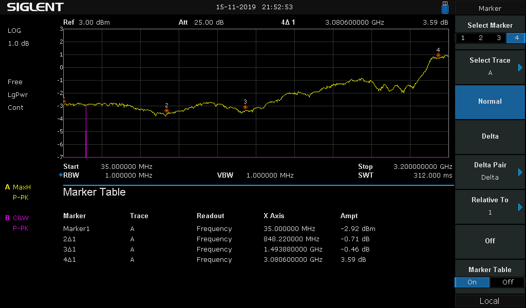

Was mir auch seltsam vorkommt ist der Pegelverlauf, sollte der nicht mit
steigender Freq. abfallen?
Bestückt ist 49,9 Ohm an RfOutA+- und danach ein Dämpfungsglied von
-3db.
> -3db.
könnte entweder auf irgend einer Resonanz bei 3GHz oder auf eine
rücklaufende Welle, welche sich phasenrichtig bei 3GHz addiert
zurückzuführen sein.
Eventuell auch ein Koppelkondensator welches sich nicht ganz sauber
verhält.
> Range spekuliert.
Ja aber nur unterhalb 2,2GHz, was aber in diesem Beispiel mit dem 9MHz
Filter der Fall war.
Ralph Berres
von Gerhard H. (ghf)
Frickel F. schrieb:
> HF Pfuscher schrieb:> Frickel F. schrieb im Beitrag
> #6035600:
>> Das war schon immer so, dass ein Messgerät eine 10 MHz Referenz
>> nur als Zeitnormal anbietet, nicht als Qualitäts-Referenz für
>> eine HF-Signal-Synthese. Dafür werden intern - ich schrieb das
>> schon ein paarmal - gute Oszillatoren auf um die 100 MHz betrieben
>> und an die 10 MHz angebunden. Das wird bei diesem Spektrum-Analyzer
>> nicht anders sein.
>> Klar gibt es auch bessere Referenzen in diesem Frequenzbereich,
>> aber man muss sorgfältig nachmessen und klären ob es reicht um
>> sein HF Signal nicht zu versauen.
Das kommt sehr darauf an, bei welchem Gerät man nachsieht.
Der HP8662A-Signalgenerator liefert seine 10 MHz in ultimativer
Qualität und auch die daraus vervielfachten Signale 160 und 640 MHz,
mit einem aufwendigen Quarzfilter auf 160 MHz. Der war fast 20 Jahre
lang die Standard-Frequenzreferenz für Phasenrauschmessplätze.
Die Wenzel-Referenz in meinem SR620 ist vermutlich auch ziemlich OK.
>> Nachmessen eines Quarzoszillators um die 10MHz wird schwierig
>> da diese "schlechten" Oszillatoren immer noch viel besser sind
>> als die meisten Spektrums-Analysatoren. Wenn man das tut bekommt
>> man in etwa das Eigen(phasen)rauschen des Analysators dar-
>> gestellt. Kann auch aufschlussreich sein.
Das wird gemacht. "3-cornered hat". Man braucht das Messobjekt und
2 unkorrelierte Referenzen und kann dann die Beiträge der 3 Oszillatoren
auseinanderrechnen. Im Bild ist das für die Allen-Deviation von 2 MV89A
und einem MTI-260 auf 10 MHz gemacht. Geht für Phasenrauschen genau so,
das wäre sinngemäß links der 1 Hz.
Das Verfahren ist auch nicht problemlos, man kann aber ~ 20 dB
unter das Rauschen der Referenzen kommen. Kostet eben viel Zeit
für's Mitteln.
http://www.wriley.com/3-CornHat.htm
http://www.miles.io/timelab/beta.htm
pure Spekulation. Das Produkt von Q und Frequenz ist für Quarze
annähernd konstant. In Trägernähe ist da nix zu gewinnen. Lediglich
weit außen stört das thermische Rauschen, das bei jeder Verdopplung
6 dB hochkommt und es fängt eben bei -173 dBc an, es sei denn man
macht Power-Elektronik.
Obwohl, "nicht umsonst" und "günstiger" kann man auch anders deuten. :-)
> laufen lassen.
So.
>> Frickel F. schrieb:
>> undurchsichtig.>
Kranke Idee. Elimination des Trägers ist der Weg zum Ziel. Peak hold
maximiert die Messfehler, Averagen entfernt die Fehler.
>> sein kann.
Das ehrlichste ist das Messen auf der Frequenz die man braucht.
Wie man dorthin kommt, das ist Jacke wie Hose.
Gruß, Gerhard
