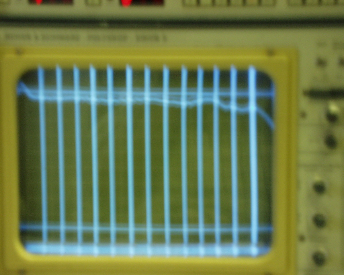

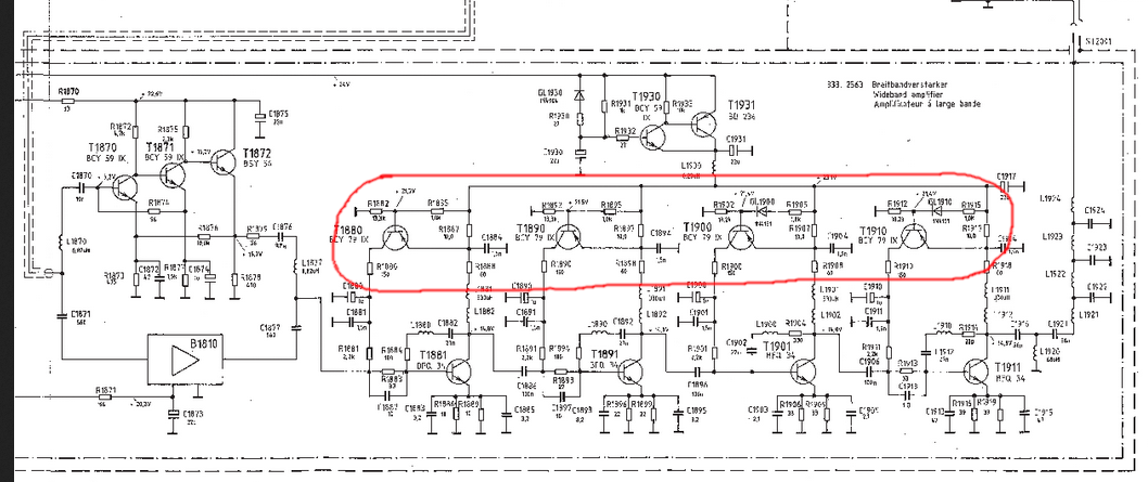

Ich habe festgestellt, das mein neu entwickelter Dual-Pfad-Detektor an
meinen Swob5 nur ca 60db Dynamikumfang anzeigt. Das heist wenn ich eine
Durchlasskurve sichtbar mache, geht der Boden auf maximal -65db bezogen
auf das Dach der Durchlasskurve runter. Ich kann die ganze Kurve durch
absenken des Ausgangspegel gleichmäsig um bis zu 30db absenken. Der
Grund ist dann auf -90db des maximal Ausgangspegel. Mit einen SMHU als
Wobbler dagegen funktioniert er einwandfrei.

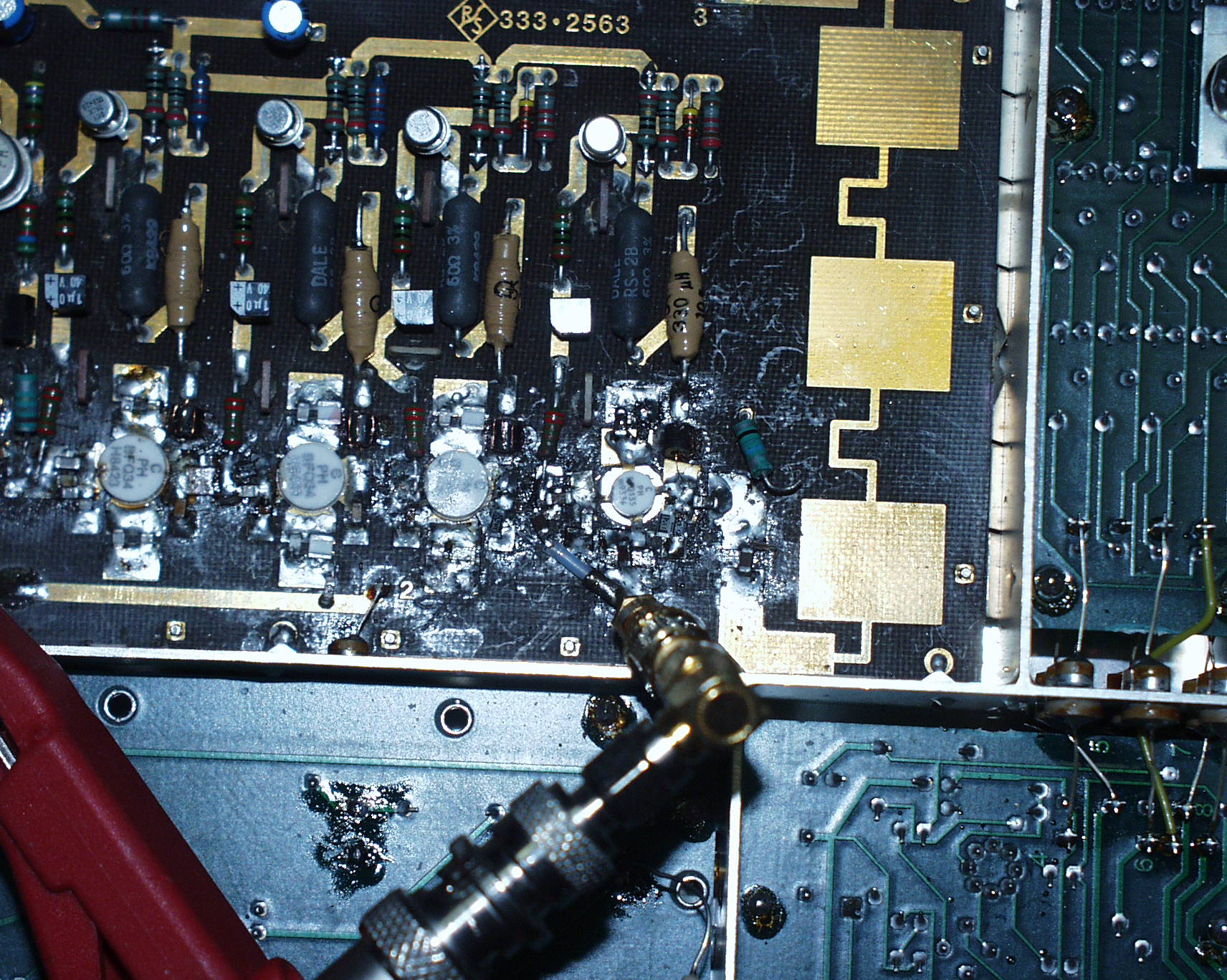

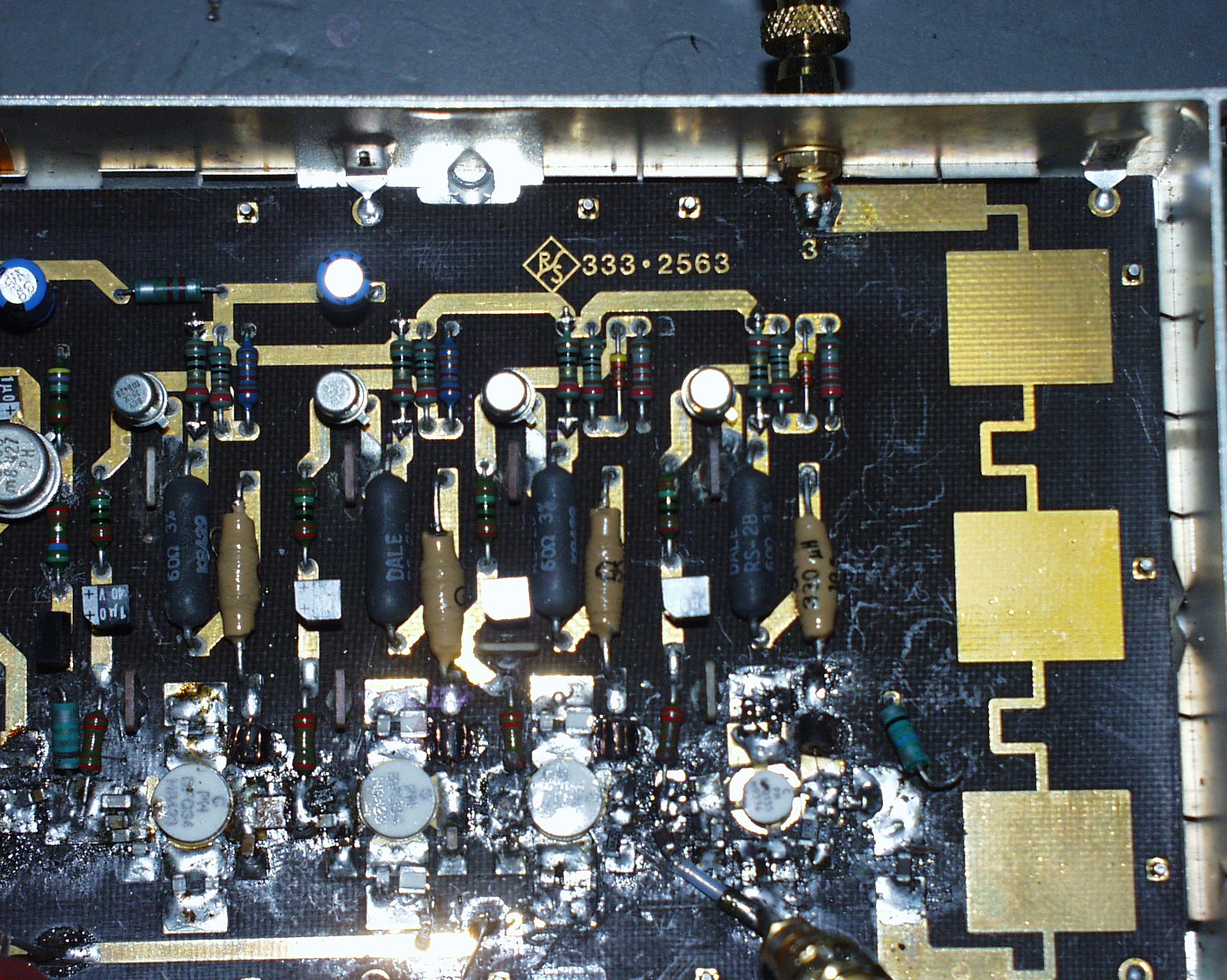

Ich habe dann den Yigoszillator für die Ansteuerung des Mischers im
HF-Modul des Swob5 abgeklemmt. Der Grundpegel hat sich dann auf -65db
abgesenkt und nicht auf -90db. Als nächstes habe ich dann die Verbindung
zwischen dem Hybrid-Modul und der ersten Verstärkerstufe des aus 4 mal
BFQ34 aufgebauten Verstärker abgeklemmt. Jetzt lag die Grundlinie bei
-85db bezogen auf den maximalpegel. Schon besser aber immer noch zu
hoch.
Als nächstes habe ich die Unterbrechung zwischen Hybridverstärker und
den vierstufigen BFQ34 Verstärkers wieder geschlossen und den
Hybridverstärker vom Mischer abgeklemmt. Die Grundlinie lag wieder bei
-65db.
Daraus schließe ich das ich ein Problem mit dem Eigenrauschen habe. Der
gesamte Verstärkerzug verstärkt immerhin 53db , wobei 20db auf das
Hybridmodul und 33db auf den 4stufigen Verstärker entfallen.
Dabei variiert die Verstärkung der ganze Kette um bis zu 15db, welches
durch eine ALC im 2GHz Zweig vor dem Mischer aufgefangen wird.

Ich bin am überlegen ob ich in der letzten Stufe die von dem Swob5
nachbauen soll und den Rest dann mit MMICs zu lösen.
Ehrlich gesagt bin ich mir auch nicht hundert Prozent sicher, ob ein
Neuaufbau mein Problem löst. Ich messe schon nur mit einen 100MHz Scope
100mVss Rauschen am Ausgang der Baugruppe. Das halte ich schon für
heftig.

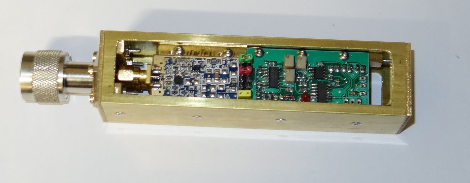

Was ist das für eine Detektorschaltung welche 90dB Dynamik in diesem
Frequenzbereich anzeigt.
                          Gruß Hans
von Ralph B. (rberres)
>                           Gruß Hans
ist ein selbst entwickelte Dualpfad Detektorschaltung.
Ist demnächst in den UKW Berichten zu sehen.
siehe Beitrag "Re: Swob5 Einschub E3 log-Verstärker wer kennt sich hiermit aus?"

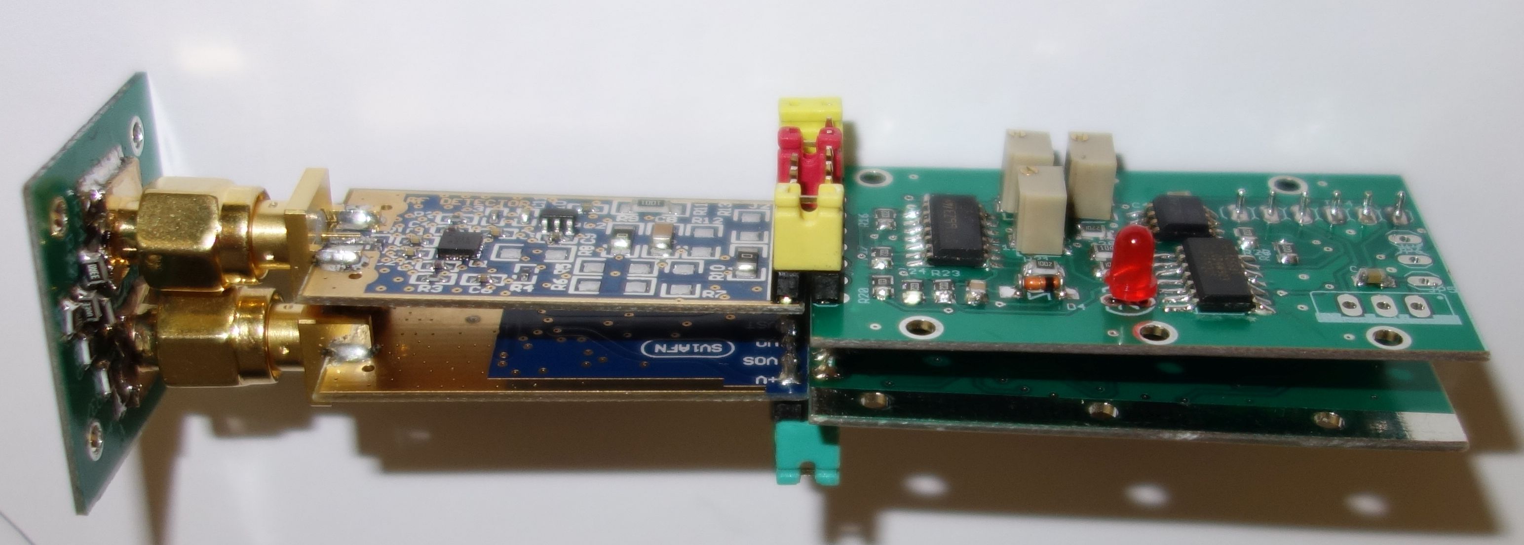

Mario H. schrieb:
> Mit was für einer Bandbreite misst Du bzw. der SWOB denn da?
hmm was muss ich denn da zu Grunde legen.
Das gemessene Signal geht über einen 6db Combiner auf ein ADL5513 Modul,
welche ich von dem Griechen
https://www.sv1afn.com/adl5513.html bezogen habe.
Keine Ahnung mit welcher Bandbreite der misst. Das Grundrauschen liegt
so bei -75dbm.
Wen ich einen SMHU als Generator nehme komme ich ja bis zum
Grundrauschen runter. Wenn ich den Ausgangsabschwächer des Swob5 auf
20db stelle dann liege ich auch so bei -85db bezogen auf die +13dbm
maximale Ausgangspegel des Swob5. wenn ich 30db einstelle liegt das
Grundrauschen bei nicht ganz -90db.
Das ist im etwa der selbe Betrag welche ich bei Ausgangsabschwäche =0db
erziele, wenn ich den Ausgang des Hybridverstärkers abklemme.
Das würde schon dafür sprechen das ich irgendwelches Rauschen um 20db
mit dem Hybridmodul anhebe. Aber auch das der erste BFQ34 schon leicht
mit reinspielt.
Ich habe übrigens mal ein 10KHz breites Quarzfilter gewobbelt. Da ändert
sich am Grundrauschen im Sperrbereich des Filters absolut nichts.
Das müsste ja gegenüber dem 2 MHz breiten Doppeltopfkreis ja sinken, und
es müsste wenn ich den Messkopf direkt an den Ausgang hänge ja noch
dramatisch steigen. Tut es aber nicht. Bei allen Messversuchen liegt das
Grundrauschen bei ca -65db bezogen auf die +13dbm
Mario H. schrieb:
> Du misst ziemlich breitbandig. Vielleicht koppelt irgendwas mit einer
> deutlich höheren Frequenz aus dem Gerät in den Messkopf ein.
Hmm muss aber in der Verstärkerbaugruppe passieren. Denn wenn ich den
Ausgang der Verstärkerbaugruppe abziehe ist der Pegel bei -95db bezogen
auf die +13dbm
Mario H. schrieb:
> Ich habe den Frequenzfahrplan vom SWOB
> nicht im Kopf, aber da ist doch ein YIG drin?

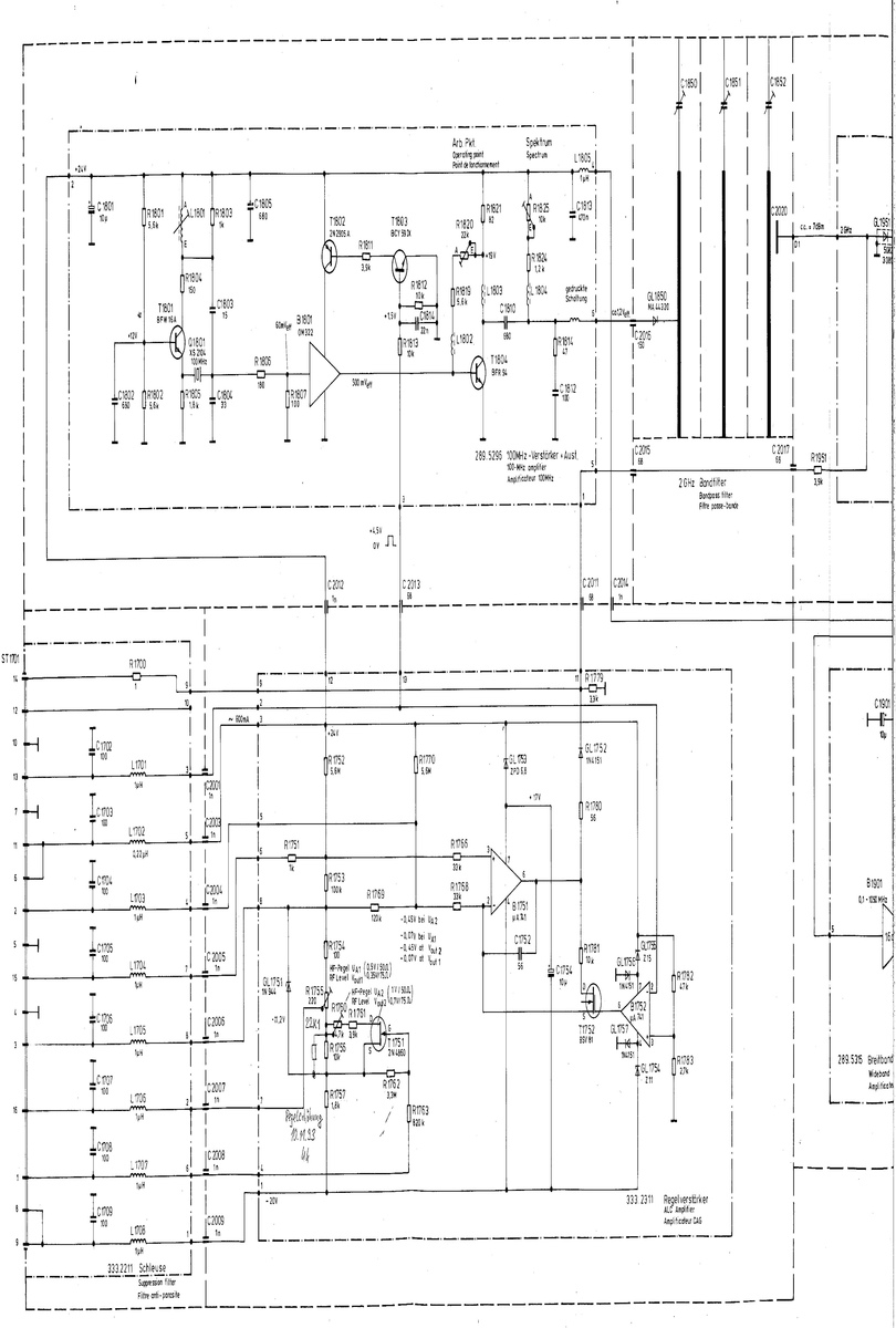

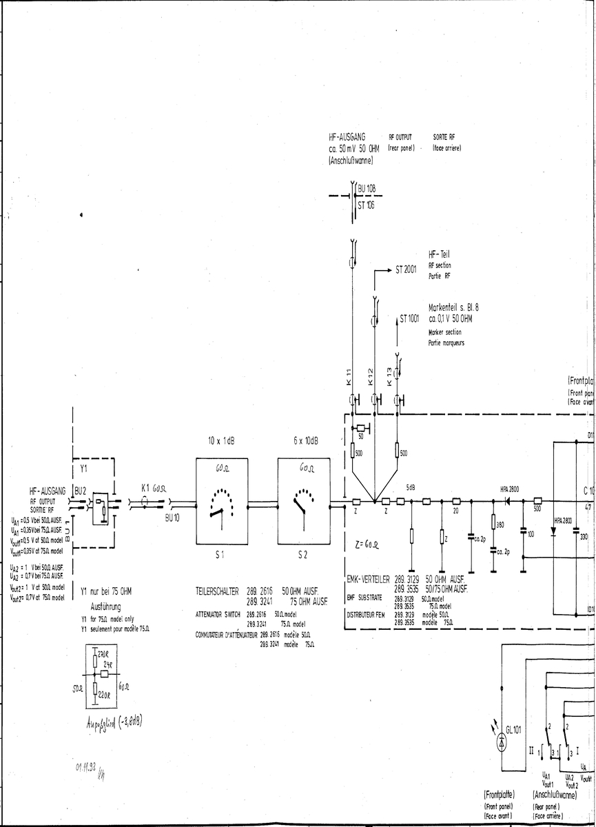

Der Frequenzfahrplan sieht folgendermasen aus.
ein 100MHz Quarzoszillator wird erst verstärkt und geht auf eine
Recoverydiode, welche Oberwellen erzeugt. Die 20te Oberwelle wird mit
einen dreikreisigen Topfkreisfilter mit ca 2MHz Bandbreite ausgefiltert.
Dieses 2GHz Signal hat ein Pegel von ca +2dbm. Hier folgt ein
Pindiodenregler welches für die ALC dient. Der Ausgang geht auf einen
Mischer ( siehe Schaltbild.
Der Oszillatoreingang des Mischers wird direkt von einen Yigoszillator
2-3,5GHz Pegel ca +13dbm beschickt.
Der Ausgang des Mischers geht auf den Hybridverstärker mit dem
nachfolgenden 4stufigen BFQ34 Verstärker. Dessen Ausgang geht über einen
Tiefpass auf einen Verteiler, welches das Signal aufteilt, einmal über
ein 50 Ohm Widerstand zu einen schaltbares Dämpfungsglied 0-70db in 1db
Schritten zum Ausgang des Gerätes, einmal zum Frequenzzähler und einmal
zum Markenmischer für die Frequenzmarken. Die ALC Gleichrichterdiode
greift das Signal direkt vor dem 50 Ohm Widerstand ab und dient zur
Steuerung der Pindiode im 2GHz Vervielfacher.
Am Ausgang des Verstärkers stehen bei +13dbm am Geräteausgang ein Pegel
von +23dbm.
Mario H. schrieb:
> Oder irgendwas von außerhalb koppelt ein, und Du empfängst WLAN bei 2,4
> GHz. Das ist sicher unwahrscheinlich, aber aus der Ferne schwierig zu
> beurteilen.
Das müsste schon direkt in den HF Verstärker einstreuen.
Mario H. schrieb:
> Ich würde mich mal auf die Suche danach begeben. Passt der gemessene
> Rauschpegel aus dem Sendeteil des SWOB zum angezeigten Rauschpegel?
> Kommt irgendwas anderes bei höheren Frequenzen aus dem Sendeteil? Ist
> hinter dem schmalbandigen Messobjekt trotzdem bei höheren Frequenzen
> noch hinreichend Rauschpegel, um die Anzeige des SWOB zu erklären?
Übersichtshalber hier mal die betreffende Schaltungsauszüge über die wir
hier reden

wenn du Ideen hast kannst du ruhig schreiben, auch wenn du den Swob
nicht näher kennst. Darum habe ich die Schaltbilder der betroffenen
Baugruppen hier nochmals gepostet, da ich niemand zumuten will das ganze
Servicemanual durchzulesen.

Ralph, Du hast sicher ein Blockdiagramm das Du posten kannst.
Wenn der YIG durch 50 Ohm ersetzt ist, und der Ausgang rauscht, denke
ich dass etwas unregelmäßig schwingt. Das wirst Du nur durch isolieren
herausfinden können. Wenn Murphy es sich im Gerät gemütlich gemacht hat,
beeinflusst eine Baugruppe die andere. Ich hatte sowas mal bei einem
Messempfänger. Da war der Oszillatorpegel etwas zu hoch und das
nachfolgende Modul hat heftige Oberwellen produziert. Pegel runter und
er funktionierte einwandfrei. Vielleicht ist es bei Deinem Gerät
ähnlich.
siehe Anhang
Wenn ich den Yig-Oszillator und oder die 100MHz abklemme, sinkt der
Pegel am Ausgangspegel gegenüber Vollaussteuerung um 40db, wenn ich den
Messkopf direkt am Ausgang habe, und um 65db wenn ich das 2MHz breite
Bandfilter als DUT drin habe.
Das selbe messe ich wenn ich der Pindiode die ALC Spannung klaue, welche
hinter dem Bandfilter des Verzwanzigfacher sitzt. Dieses Dreikreisfilter
bei 2GHz ist übrigens auch ca 2MHz breit.

Michael M. schrieb:
> Lt. deiner Bschreibung macht der Hybrid bereits 20dB von 53dB, ist also
> sicher wesentlich für's Gesamtrauschen verantwortlich.
Was ich am ehesten Vermute.

Einen Fehler habe ich schon mal gefunden.
Mir ist aufgefallen, das der Mischer unter 100MHz einen drastischen
Pegelabfall hat.
Hier ist wohl einer der Dioden defekt.
Ist verdammt schwierig zu wechseln.
Es handelt sich um 2 Diodenpqartette welche nicht größer als ein Era5
sind.
Typenbezeichnung AE D 5847.
Weis jemand wo man die bekommt? oder was es da für Ersatz gibt?
Möglichst mit gleicher Pinbelegung und Abmessung. Sehen aus wie Era5 Ist
eine Pille mit ca 3mm Durchmesser und 4 Beine rundrum verteilt
Ralph Berres

Die alten Dioden habe ich gerade rausgelötet. Ist eine elende Fummelei.
Aber ich lag mit meiner Vermutung richtig. Beide Quartette sind jeweils
mindestens 2 Dioden defekt.
Jetzt habe ich eine Baustelle hier liegen, und warte erst mal deine
Antwort ab.
Ralph Berres

ja sind zwei Stück drin siehe Schaltbild im Anhang
ist wohl sowas wie ein tripple Balange Mixer.
Ah so, okay, ich hatte versehentlich den Schaltplan des SWOB4 erwischt,
da ist ein Doubly Balanced Mixer drin.
Jochen F. schrieb:
> Ich vermute,es handelt sich um einen Doubly Double balanced Diode Mixer
> (Ulrich L. Rohde)
Ist das nicht das gleiche wie ein Triple Balanced Mixer? So wie das
hier:
https://www.everythingrf.com/community/what-is-a-triple-balanced-mixer
Oder bezieht sich der Begriff explizit auf den von Ralph geposteten
Schaltplan aus dem SWOB5, wo der IF-Port des Mischers ohne Übertrager
single-ended herausgeführt ist?

Kennt hier jemand ein Transistor der den vorhandenen BFQ34 direkt
ersetzen könnte, aber eine wesentlich höhere Transitfrequenz hat?
Aktuell habe ich mir jetzt nur mal die letzte Stufe vorgenommen.
Das heist, ich habe den Kondensator zur vorherigen Stufe ausgelötet und
bin stattdessen mit dem Signalgenerator direkt über einen 100nF an die
Basis des letzten BFQ34 gegangen.
Fazit bis ca 500MHz messe ich einen fast linearen Frequenzgang mit einer
Verstärkung von ca 11db. Darüber fällt sie kontinuierlich ab um bei
1200MHz auf 0db einen Tiefpunkt zu erreichen und bei 1400MHz wieder auf
2db ansteigt. Bei 1500MHz greift der Tiefpass schon massiv ein.
Ich erhoffe mir durch einen schnelleren Transistor eine Verbesserung.
Das Rauschen des BFQ34 ist eigentlich mit -42dbm auch noch zu hoch.
Bezogen auf die +23dbm sind das 65db und mit den 10db Dämpfung am
Ausgang 75db Rauschabstand.
Ich habe übrigens noch einen Versuch mit einen dreifach balangierten
Mischer von Municom gemacht. Typ ZX05-42MH
Der LO Eingang mit +13dbm beschickt und den HF Eingang mit Pegeln
zwischen -10dbm und +10dbm beschickt. Der Frequenzgang war bis 2 GHz
linear.
Der Oberwellenabstand bei +10dbm 34db bei 0dbm 54db und bei -10dbm
konnte man kaum noch was sehen. Die Mischdämpfung war etwa 10db.
34db Oberwellenabstand ist sicherlich zu wenig.
Ralph Berres

Ralph B. schrieb:
> Hallo Tobias
> Die Dioden sind heute angekommen, und habe auch gleich ein Satz
> eingebaut.
> Es scheint wohl noch mehr defekt zu sein als die Dioden. Ab 1000MHz
> bekomme ich bis 1200MHz ein Abfall von 10db.
> Mittlerweile habe ich ein intaktes HF Teil eines Swob5 erhalten. Den
> baue ich jetzt mal ein. Den alten HF Teil kann man jetzt nach
> Herzenslust vergewaltigen. Da kann man fast nichts mehr verkehrt machen.
> Ralph
Hi Ralph
freut mich, dass es geklappt hat, schade nur, dass es trotzdem nicht
funktioniert :-( hast du eine Möglichkeit, den betreffenden Teil
isoliert zu testen?
Grüsse
Tobias
Markus W. schrieb:
> PS.:
> Da Du angedeutet hast, dass Du selber bauen willst, nehme ich an,
> dass SMD-Gehäuse ok ist.
naja zunächst wollte ich mich an der vorhandenen Baugruppe versuchen,
durch Änderung und Ersatz von Bauteilen was zu erreichen.
Tobias P. schrieb:
> Hi Ralph
> isoliert zu testen?
zur Zeit habe ich mal die letzte und die letzten zwei Stufen isoliert
betrachtet, die kann ich nämlich direkt wobbeln.
Ich hatte versucht den schiefen Frequenzgang der Stufe durch verändern
der Gegenkopplung zu begradigen. Es wurde nach dem ich den
Gegenkopplungswiderstand von 220 Ohm auf 10 Ohm geändert habe auch
linearer. Doch die Verstärkung fällt bei 1400MHz auf 0db ab. as ist für
mich ein Zeichen, das der Transistor für die Frequenz viel zu langsam
ist. Trotz eines FT von 4GHz.
Ich würde hier an der Stelle wohl ein Transistor benötigen, welches ein
FT von 10 oder 12GHz hat, bei sonst gleichen Daten. Aber ich finde
bisher keinen, welches von der Bauform passt.
Eine komplett neue Leiterplatte will ich erst entwickeln, wenn ich im
etwa weis, wo die Reise hin geht.
Ralph
Das mit dem Mischer werde ich aber auch nochmal untersuchen.

von Joern DK7JB .. (moin)
Könnt ihr bitte die von euch aktuell verwendete Schaltung und das Layout
posten. Habt ihr auch Messkurven? Ich muss gestehen, dass ich als
Mitleser so langsam den Überblick verloren haben.
> posten.
schaue mal weit vorher den Eintrag am 26.6. um 8,03 Uhr
Da sind die Schaltbilder des kompletten HF Teils. Das sind größere
Dateien. Die hatte ich teilweise schon mehrfach hier gepostet. Ich
wollte es jetzt nicht nochmal posten.
Nee habe ich nicht. Es geht darum das bei einen Messobjekt z.B.
Bandfilter 2MHz Bandbreite
im Sperrbereich nicht -80db angezeigt wird sondern nur -60db. Und wenn
man den Messkopf direkt an den Ausgang hängt und den Mischer am Eingang
des HF Verstärkers abklemmt der Messkopf sogar nur -40db anzeigt
gegenüber Vollausstuerung.
Was der Messkopf anzeigt ist offensichtlich das Rauschen des HF
Verstärkers.
Zudem zeigt der HF Vertärker einen Frequenzgang welches bei 1,4GHz auf
bis zu 20db abfällt, was die ALC des Wobblers wieder ausregeln muss,
also einen Verstärkungsüberschuss von mindestens 20db haben muss,
welches das Rauschen am Ausgang des Verstärkers weiter erhöht.
Zudem birngt der Mischer nur einen Ausgangspegel von nominal -26dbm. Am
Ausgang des Verstärkers wird ein Pegel von +23dbm benötigt damit die
Verteilverluste von 10db ausgeglichen werden, um am Ausgang des Wobblers
+13dbm an 50 Ohm zu bekommen.
Der HF Verstärker macht also insgesamt etwa 53 db Verstärkung.
Es gilt jetzt zu überlegen, wie man erstens den gesamten Verstärkerzug
Frequenzlinear bekommt, damit die ALC weniger ausregeln muss, zweitens
den Pegel am Mischer zu erhöhen, drittens die Rauschzahl des Verstärkers
zu verbessern, so das man in der Summe etwa 30db weniger Rauschen hat.
Ralph Berres
Zwischenbericht.
Ich habe in der letzten Stufe den BFQ34 durch einen BFQ135 ersetzt.
Bei 1300MHz macht er ziemlich genau 0db Verstärkung. Warum auch immer.

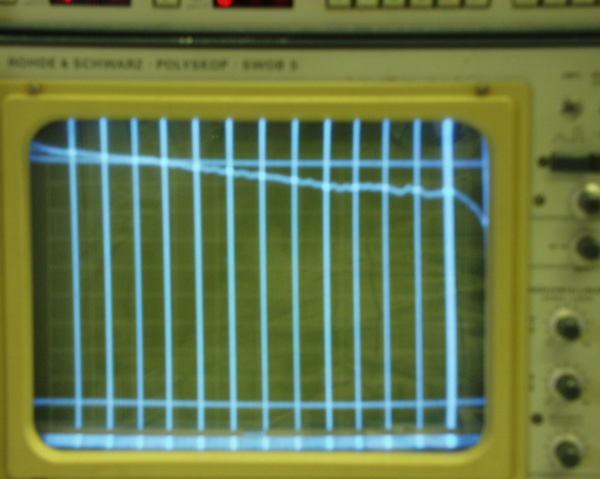

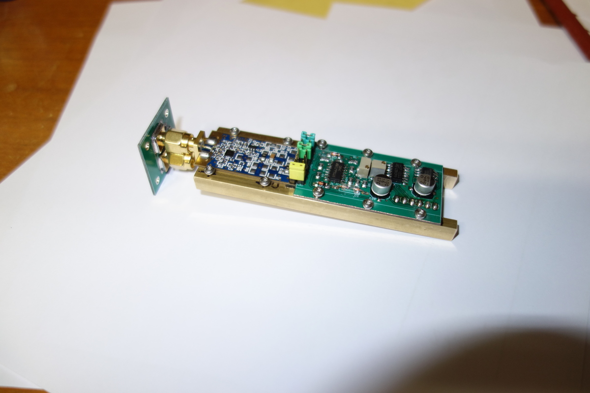

hier wie versprochen die Bilder
Die abfotografierten Wobbeldiagramme sind leider unscharf, aber man kann
den Frequenzgang trotzdem erkennen. einmal mit 220 Ohm in der
Gegenkopplung der letzten Stufe da ist der Frequenzgang schief. und
einmal mit einen 100 Ohm parallel zu dem 220 Ohm hier sinkt die
Verstärkung entsprechend ab ist aber in weiten Teilen flach mit ca 7db
Vertärkung welches on beiden Fällen bei 1300MHz auf 3,5 db Abfällt. Die
Schieflage beträgt ungefähr 10db von links der Linie bis rechts der
Linie der Abstand der senkrechten Linien beträgt 100MHz.
Weiterhin ein Bild von dem Verstärker. Zur Zeit nur die letzte Stufe
gemessen.

von Mario H. (Gast)
Ralph B. schrieb:
> Ist es von der Theorie nicht so das die Transitfrequenz geteilt durch
> die übertragene Frequenz die maximal mögliche Verstärkung ist?
> So wie bei Operationsverstärker das Verstärkungsbandbreitenprodukt?
Gerade mal nachgesehen: Aus dem im Arbeitspunkt linearisierten
Gummel-Poon-Modell mit den üblichen Vereinfachungen (Zusammenfassung zu
einer Kollektorkapazität) bekommt man, dass für die Kollektorschaltung
der Frequenzgang der Verstärkung zwei Pole hat. Also komplizierter.
Sowohl mit Spannungs- als auch mit Stromgegenkopplung. In Abhängigkeit
verschiedener Parameter (Kollektor-/Emitterkapazität, r_BE, r_CE,
Basisbahnwiderstand, Kollektor-/Lastwiderstand, Quellenwiderstand,
Vorwärtssteilheit etc.) gibt es ein Regime, in der die Schaltung
näherungsweise ein konstantes Verstärkungs-Bandbreite-Produkt hat. Das
ist aber nicht einfach ein Quotient mit der Transitfrequenz, sondern
komplizierter.
Keine Ahnung, ob man hier eine konstante GBW annehmen kann, müsste man
versuchen abzuschätzen, wenn man denn die nötigen Parameter bekommt. Mir
fehlt die Erfahrung und das Gefühl für die Größen, um einen Tipp
abzugeben.
> Der liegt so bei 110mA. Die Spannung am Kollektor beträgt um die 14V am
> Emitter etwa 2,14V.
Das sieht gut aus.
> 3,5db das entspricht knapp 1,5 bei 1300MHz ist schon sehr mager. Da
> müste ja eigentlich mehr drin sein.
Wie gesagt, gute Frage. Das kann viele Gründe haben. Vielleicht mal
simulieren?
Vielen Dank. Mutig, an die Basis einfach einen 2,2kΩ THT-Widerstand zu
klemmen, und den nicht mit einer Induktivität zu isolieren. Wer weiß,
was der bei 1,5 GHz macht. Aber vielleicht passt das ja, keine Ahnung.
Es sind ja noch die 33Ω dahinter, offenbar als SMD-Widerstand.
Hier mal ein paar Bilder von der HF und Mischerplatine , welches ich aus
den Seviceunterlagen kopiert habe.
Irgendwie habe ich das Gefühl das beim Laden der Bilder ins
Mikrokontrollernet in grauen den Masseflächen jede Menge Artefakten
entstehen, welche bei mir in den Original PDF-Files  nicht sind.
Könnte das ein Sysop mal kontrollieren?
Dann noch eine ( erst mal grobe eventuell verwegene ) Ide, wie man den
Detektor schmalbandig aufbauen könnte.
was hälst du von der Idee?

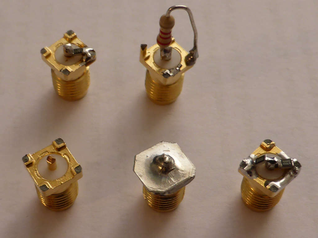

Da ich ohnehin gerade die Geräte am laufen hatte und mir das irgendwie
im Kopf geblieben war, habe ich eine schnelle Messung gemacht: Die blaue
Kurve ist ein 2,2kΩ SMD-Widerstand, und die rote ein 2,2kΩ
THT-Kohleschicht-Widerstand in der Bauform 0207. Bei 1,5 GHz hat der nur
noch eine Impedanz von 350 Ohm.
Auf dem Bild sieht man den "Messaufbau": beide Widerstände sind hinten
auf eine auf SMA-Buchse gelötet; der THT-Widerstand "stehend" (das wird
einen nicht unerheblichen Einfluss haben). Darunter das verwendete
"Kalibrierkit". Das sollte die Referenzebene annähernd auf die Rückseite
der SMA-Buchse legen. Unten links der Open (der definiert die Impedanz
"unendlich" in der Messung).
Könnte schon sein, dass der Widerstand in der Schaltung sich noch
niederohmiger verhält und einiges vom Eingangssignal kurzschließt.
Hier zur Erinnerung nochmals der Aufbau des Messkopfes
aus dem Link
Beitrag "LT-Spice Einbindung von excel-file in Spannungsquelle mit Hilfe von PWL-File"
da findet man ganz unten im Thread die hier eingestellten Bilder in
besserer Qualität
Mario H. schrieb:
> Ralph, Du sagtest ja, dass Du die Masseverbindungen vom HF-Teil zur
> Ausgangsbuchse gecheckt hast? Aber was ist mit der Masseverbindung vom
> Messkopf?
Das ist eine zweiadrig abgeschirmte Leitung Ader1 führt +24V Ader2
Signal -0V bis -2V Masse.
Die N-Buchse ist mit dem fast wasserdichten Gehäuse direkt verschraubt.
GHz-Nerd schrieb:
> 1) Was misst der Messkopf wenn nur dessen Aussenleiter mit dem Swob
> verbunden wird?
Dann messe ich ein Rauschen bei -85db

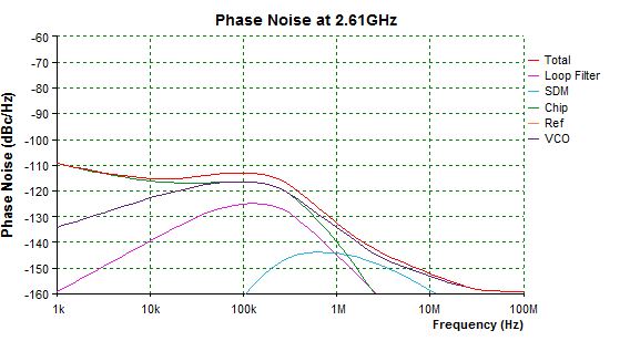

Eine Ursache habe ich gefunden.
Es ist der AD4351 der einen Rauschteppisch hinlegt.
Schließe ich stattdessen einen Signalgemnerator an den 2-4GHz Eingang,
dann liegt das Rauschen bei ca -80dbV
Jetzt muss ich als nächstes mal schauen wie ich diesem IC das Rauschen
abgewöhne.
Ralph
von Mario H. (Gast)
Wie hat man sich denn das vorzustellen? Du hast den ADF4351 doch nicht
immer im Eingriff, sondern nur optional fürs Schmalbandwobbeln? Und auf
welchem Weg koppeln die Störungen wo ein? Direkt in den Messkopf?
Es sind wohl mehrere Ursachen.
Wenn ich das 2MHz breite Bandfilter wobbel dann passiert das mit dem
Yigoszillator, der auch gewobbelt wird.
Hier hatte ich ja einen Störabstand  von ca 60db, was ich auf das
Rauschen des Verstärkerzuges zurückführe.
Bei dem 2KHz breiten Filter sollte sich ja das Rauschen des Verstärkers
um 30db verringern.

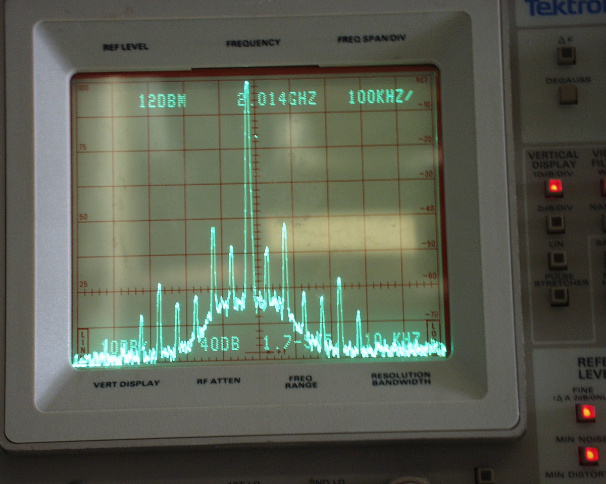

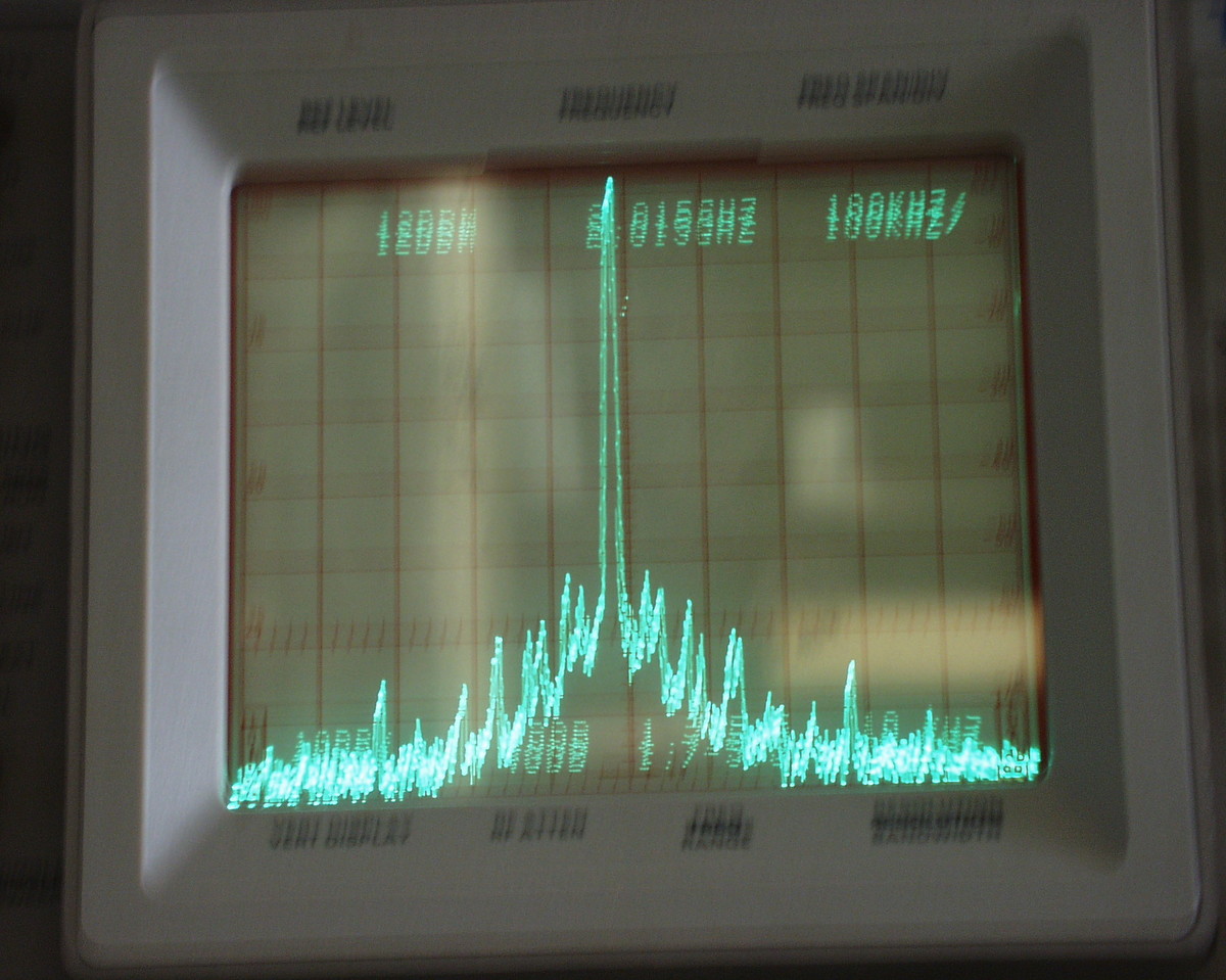

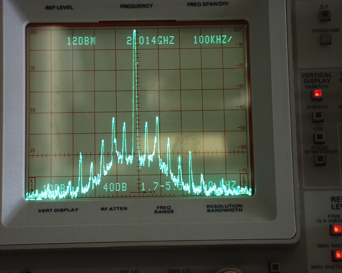

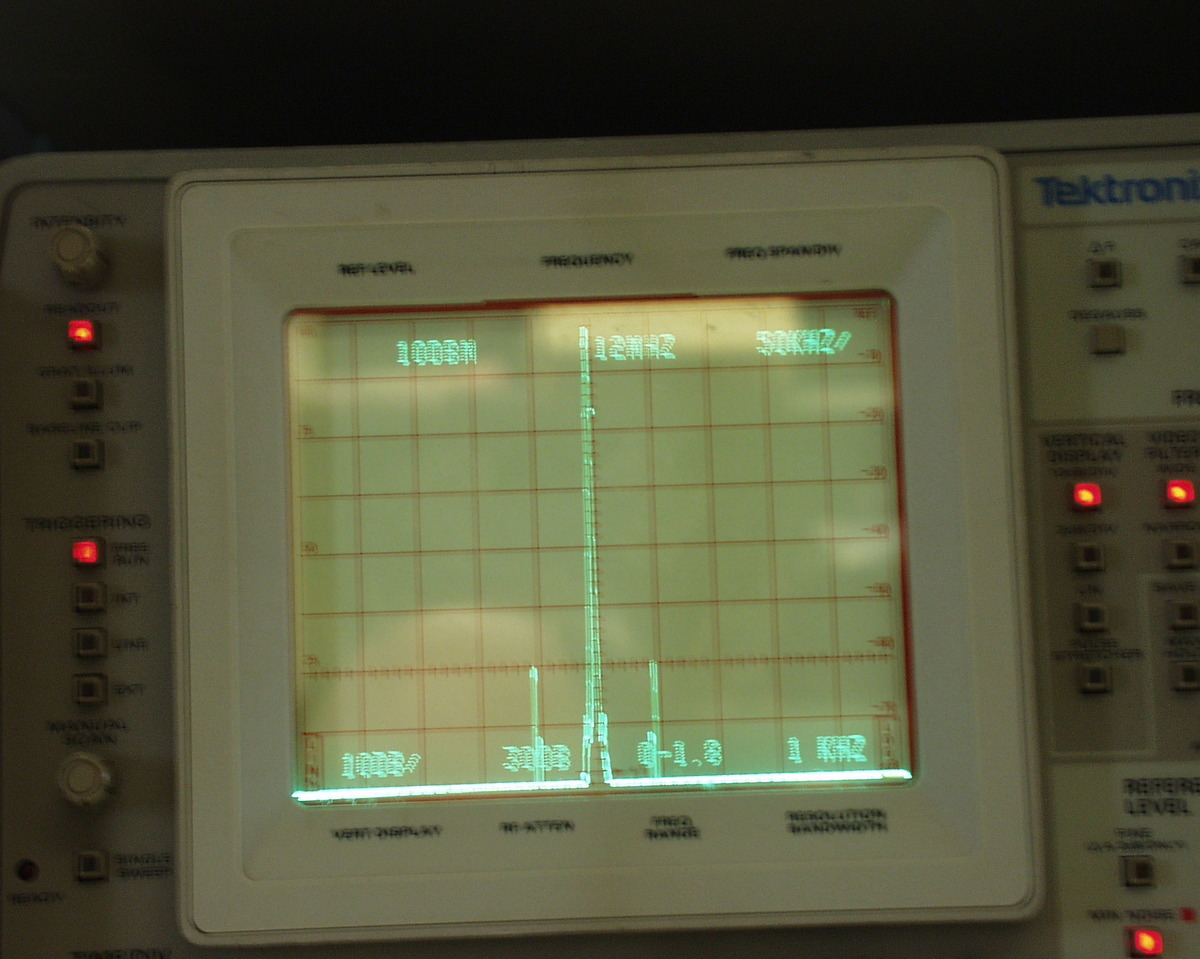

Gestern habe ich mir das 2009MHz Signal des ADF4351 am Spektrumanalyzer
angesehen.
Da erscheinen links und rechts vom Träger in 100KHz Abstand
Seitenlinien, welche nur ca 40db schwächer sind als der eigentliche
Träger.
Das scheint wohl auch ein Problem des PLL-Regelschleifenfilters zu sein.
Mal sehen ob ich das durch ändern des Schleifenfilters besser bekomme.
Dann sehe ich ich noch einen Rauschsockel der in 10KHz Abstand nur um ca
60db abgefallen ist.
Das ganze erscheint natürlich auch auf dem runtergemischten
Ausgangssignal.
was davon zu halten ist?
Heute Abend geht es weiter.
Ralph Berres
von B. G. (golf2010)
die zu erwarteten Daten des ADF4351 oder anderer dieser Chips lassen
sich gut erkennen mit der Software ADISimPLL von Analog Devices. Damit
kann evtl das Spektrum etwas verbessert werden durch Änderung von
Parametern.

es ist genau dieses Modul welches ich eingesetzt habe mit dem Original
Schleifenfilter
https://www.sv1afn.com/adf4351m.html
Die Konfiguration des Moduls muss ich aber erst nochmal in Erfahrung
bringen, das Programm für das Modul anzusteuern hat jemand anderes für
mich geschrieben, weil ich in Softwareprogrammierung nicht fit genug
bin.
Da die beiden Seitenlinien links und rechts vom Träger 100KHz Abstand
hat, sieht es mir so aus, als ob die Referenzfrequenz der PLL bei dieser
Frequenz 100KHz beträgt.
Ob das bei jeder eingestellten Frequenz im Bereich 2000-3500MHz der Fall
ist müsste ich mal noch nachmessen. Der Oszillator wird jedenfalls im
100KHz Raster durchgestimmt.

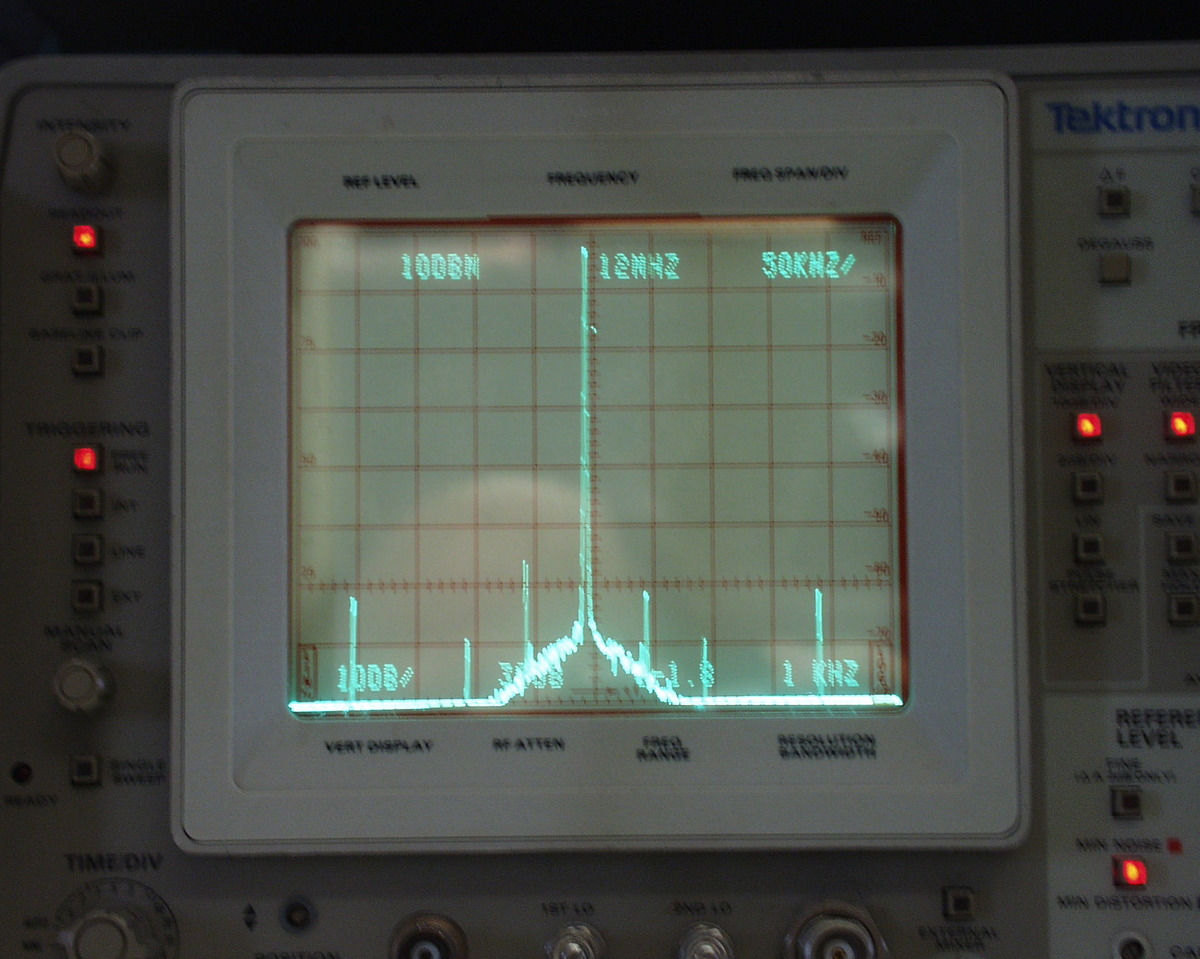

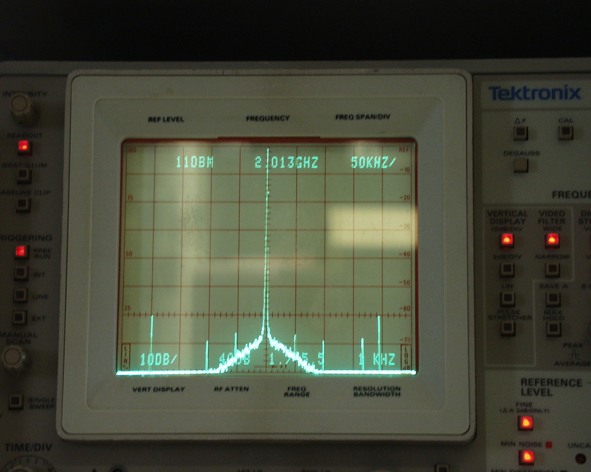

hier mal ein paar Bilder von dem Ausgangssignal. Leider ein wenig
unscharf.
Scharfe Bilder bekommt man bei der Olympus 2500 offenbar nur wenn man
entweder ein Stativ einsetzt oder mit Blitz arbeitet.
Aus der freien Hand benötigt die Kamera scheinbar mindestens 100000 Lux
um wackelfreie Bilder zu produzieren.
Aber auf die Schnelle hatte ich nur die Möglichkeit aus freier Hand zu
fotografieren.
Also
Bild 1 Breitbandige Regelschleife mit SMHU als 10MHz Quelle.
Bild 2 mit dem Quarzoszillator der allerdings ein abgerundetes
Rechtecksignal liefert
Bild 3 schmalbandige Regelschleife wenige 100Hz breit mit
Quarzoszillator
Bild 4 schmalbandige Regelschleife mit SMHU als 10MHz Quelle.
Die schlechte Qualität der Bilder bitte ich zu entschuldigen.
Ralph
die Bilder stimmen überein mit Simulationen mittels ADISimPLL. Diese
Nebenlinien kommen von dem Fractional Design, erkennbar an Register 2,
bit 8.

von HF Pfuscher (Gast)
Ralph B. schrieb:
> Ich sehe bei ca -60dbc einen nahezu waagrechten Rauschsockel links und
> rechts des Trägers der ab 60KHz Abstand vom Träger allmählich geringer
> wird.
Jetzt habe ich mir das länger angeschaut. In Verbindung mit den
Bildern deines Spektrum-Analysators.
Wenn du einen "Rauschsockel" bei -60dBc hast, heisst das noch
lange nicht dass das Phasenrauschen deines Signals -60dBc hat.
Benutze die Phasenoise-Messfunktion deines Analysators, wenn
er eine hat. Es fehlt die Normierung auf die Bandbreite. Die
aktuelle RBW ist auf den Bildern nicht erkennbar - ein
schlechter Spektrum-Analysator ...
Alles in allem dürfte aber die Diskussion um das Phasenrauschen
sinnlos sein bei einem Mess-System das so so breitbandig wie ein
Scheunentor ist. Insofern dürfte hier der grösste Anteil des
Problems liegen, siehe
Mario H. schrieb:
> Der Messkopf misst extrem breitbandig. Hinter einem schmalbandigen DUT
> wird also nicht alles Rauschen weg sein, aber zumindest das, was am
> HF-Ausgang über dem Niveau des thermischen Rauschens liegt. Allerdings
> ist das ja offenbar einiges.
der Spektrumanalyzer ist ein Tek492 mit allen drei Optionen.
Ein Phasennoise Messfunktion hat er keine.
Die eingestellte Bandbreite war in diesem Falle 10KHz. Sorry das war
jetzt mein Fehler.
Dann wäre wenn man das auf 1Hz Bandbreite umrechnet also 110db
Rauschabstand. Richtig?
Ich mache die Messung nochmal mit 1KHz Bandbreite.
Ob der Spektrumanalyzer so schlecht ist weis ich nicht.
zugegeben. ein moderner FSW ist besser, doch der ist für mich nicht
erschwinglich.
das Rauschproblem ist sicher zum Teil der großen HF Verstärkung im HF
Teil des Swob5 geschuldet.
Bisher war ich allerdings der Meinung das das zu wobbelnde Filter ( hier
ist es ein 2,4KHz breites 9MHz SSB Filter ) das breitbandige Rauschen
anteilig wegfiltert, so das gegenüber einen 2MHz breiten Filter als Dut
das Rauschen um fast 30db abnehmen müsste, was es aber bei weiten nicht
macht.
Ich messe in beiden Fällen ein Rauschteppich von 60db unter dem Pegel im
Durchlassbereich. Betätige ich den Ausgangsabschwächer vor dem Dut sinkt
der Rauschteppich bis auf 90db ab.
Das Rauschen des HF Verstärkers wird man vermutlich kaum nennenswert
verringern können, weil nach dem Mischer zu wenig Pegel vorhanden ist.

Ralph B. schrieb:
> dann muss doch vor dem durch 2
> Teiler das Raster jetzt 200KHz betragen?
Ja, der VCO wird natürlich dann um 200 KHz "weitergeschaltet".
Aber an der Teilerwert-Berechnung für die Loop ändert das nichts.
> jetzt mein Fehler.
Wenn sonst nicht dazwischen liegt was die Rauschbandbreite einengt
dann ist das richtig, 110dBc bei den "besseren" Bildern, oder
100dBc bei den schlechteren Ergebnissen.
Damit bist du im Phasenrauschen so gut wie das der ADF4351 nur
hergeben kann, eher noch einen Deut besser (garantierte Hersteller-
daten können in der Realität vom Chip übertroffen werden denn
der Hersteller gibt worst case Daten an). Damit ist auch das
Phasenrauschen der Referenz ausreichend und stellt für diese
Anwendung kein Problem oder Einschränkung dar.
Wenn man sich ein Modell nachrechnet das mit sehr schmaler
Loop-Bandbreite die Fraktional-N Nebenlinien oder die Integer-
Teilermodulation von 100KHz wirksam unterdrückt dann steigt
leider das Phasenrauschen auf 80-90dBc (pro SQR(Hz))bei 10KHz
an. Da - wie bereits von deiner Seite erwähnt - dann der
interne VCO das Phasenrauschen dominiert und er nicht durch
eine breitbandige Anbindung verbessert werden kann.
Aber wie bereits gesagt, das Phasenrauschen scheint hier nicht
das Problem zu sein. Wenn doch, dann wird es schwierig denn die
Nebenlinien spucken dir genau so in die Suppe wie das Phasen-
rauschen solange sie in deine zu messenden Filterbandbreiten
hineinragen. Wobei ein monoton abfallendes reines Phasenrauschen
vielleicht weniger Rauschpegel im Messergebnis verursacht als
ein paar Nebenlinien die mit -40 bis -60 dBc daherkommen.
jetzt noch mal ein paar unscharfe Bilder ( sorry ich bekomme es mit der
Kamera nicht besser hin, aber ich glaube man kann das wichtige erkennen.
Einstellung war jetzt mal nicht im Wobbelbetrieb, sondern als
Signalgenerator bei abgeschalteten Wobbeln, also Dauerstrich.
Das Signal was zum Mischer geht.
Bild 1 ADF 4351 1KHz Bandbreite 50Khz/Teil 100Hz VBW 100Hz Mitte
2,013GHZ
Bild 2 SMHU gleiche Einstellung am SA
Das Signal am Ausgang des Swob5 hier kommen ca 12MHz raus
Bild 3 ADF 4351 1KHz Bandbreite 50Khz/Teil 100Hz VBW 100Hz Mitte 12 MHZ
Bild 4 SMHU gleiche Einstellung am SA
Man sieht unabhängig ob vom adf oder SMHU zwei Seitenlinien im Abstand
von 50KHz am Ausgang des Swob5, die da eigentlich nicht hingehören.
Ich habe allmählcih eine Befürchtung wo das her kommt.
Der Swob rastert die magnetisch abgelente Bildröhre mit 50KHz.
Ob das Einstreuungen von dem Magnetfeld der Ablenkspule ist?
Ich hatte das gleiche Problem schon mal auch mit den 50Hz der
Ablenkspule wenn ich den digitalen Bildspeicher einschalte. Das hat sich
in dem Yigoszillator bemerkbar gemacht. Und genau bei dem Yigoszillator
treten diese Seitenlinien noch viel größer auf.
Wenn dem so ist dann gebe ich mir jetzt die Kugel.
Jedenfalls würde das einen großen Teil erklären.
Ralph Berres
