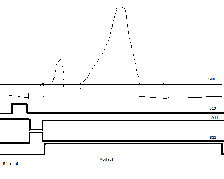

Ich habe einen Fehler, welcher sich darin äusert, das bei abfallenden
steilen Flanken der Strahl bis an den unteren Bildrand verschwindet und
erst paar cm später auf der X-Achse wieder erscheint.

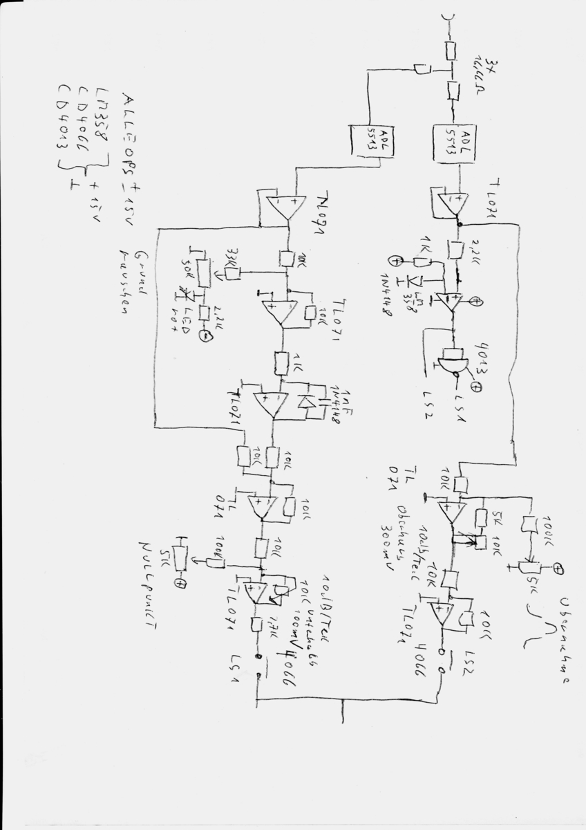

Im Anhang habe ich mal in scan handschriftlich skizziert, wie das auf
dem Bildschirm aussieht, und ich habe die wichtigen Textauszüge und das
Schaltbild hier eingestellt.

Der obere Zweig für die HF> 20mV funktioniert einwandfrei.
im unteren Zweig funktioniert der Logarithmierer einwandfrei wenn ich
die Brücke 702 entferne und statt dessen eine Gleichspannung anlege.
Von 0,2mV bis 2V DC funktioniert das einwandfrei.
Ebenso sieht die Kurve einwandfrei aus , wenn der Pegel am HF Ausgang um
20db abgesenkt wird.
Es muss irgendwie mit der Klemmung zusammenhängen.
Aufgefallen ist mir das die Steuersignale A10 A11 B10 und B11 nur eine
Anstigeszeit von 30us haben, was auch logisch ist sie werden aus MC1458
welche als Komperator geschaltet sind gewonnen. Diese haben nur 0,5us/V
Steilheit.

Der Fehler tritt insbesonders bei Wobbelhub so um 100MHz auf bei einer
Mittenfrequenz von 145MHz und zwar bei extrem langsamer Ablaufzeit ( 2
Sek ) als auch bei schneller Ablaufzeit ab ca 100 mSek

Ja genau so ist es. Es ist eine Klemmschaltung welches dafür sorgt das
ein Offsetdrift des Eingangsverstärkers B701 sich nicht mehr auswirkt.
Während des Rücklaufes wird der Kondensator mit de Driftspannung
aufgeladen und während des Vorlaufes vom Signal abgezogen, so das die
Grundlinie tatsächlich auch Null Volt beträgt.
Diese ganzen Klemmgeschichte ( auch was dahinter noch mit den BSV81
passiert, bin ich noch nicht so richtig dahinter gestiegen.
Die Transistoren T716/T717 und T705/T707 sind Analogschalter. Während
des Vorlaufs ist T707 leitend und schaltet das Ausgangssignal von B703
durch, und T705 sperrt (siehe das Timing-Diagramm im Schaltplan, das
alles erklärt, und das ich gestern übersehen hatte). Während eines Teils
des Rücklaufs legt T705 +15V an den Ausgang. Etwas ähnliches passiert im
oberen Zweig (da werden 0V angelegt). Das braucht wohl der
Logarithmierer B704, damit der Integrator B705 zur Driftkompensation
arbeiten kann. Dieser wird während des Rücklaufs von T709 an den Ausgang
des Logarithmierers gelegt. Anschließend kommt nochmal eine gleichartige
"Klemmschaltung" (B706), wo der Transistor T709 die Rolle des
Analogschalters B702IV in der ersten Klemmschaltung spielt. Schon
interessant, was man ohne die Möglichkeit der Kompensation in der
Software für Klimmzüge machen muss... :-)

Ich habe den Eingang vom oberen Zweig mal abgeklemmt.
Weiterhin habe ich gestern festgestellt, das hinter dem C708 also Pin 11
vom CD4016 das Signal noch leicht ins Minus geht, was den Effekt
erklären würde.
Von den ( begrenzten 10 Volt welche man dort sieht geht die Kurve so ca
20mV ins negative. Das pflanzt sich fort bis an Eingang B703.
An der Brücke BR702 sieht das ganze genauso aus nur mit geringere
Spannung. Hier sind es etwa 1,8Vpp
Hierbei bin ich mir aber nicht sicher ob dieser Effekt am Scope dadurch
sichtbar wird, weil  ich den Vertikalverstärker meines HP54645D Scope
übersteuere um diesen Effekt zu sehen.
Am Messpunkt2 am Ausgang des unteren Logarithmierers sieht man es dann
ganz deutlich ohne den Scope übersteuern zu müssen. Hier sieht es
genauso aus wie auf dem Bildschirm , nur eben ohne den Teil oberhalb
20mV
Ich messe übrigens am lebenden Objekt in dem ich wobbele, sonst ist der
Effekt wie gesagt nicht sichtbar.

OP #5670083
Hier mal ein hanggesmaltes Bild wie man es  auf dem Swob5 Bildschirm zu
sehen bekommt.
Das obere Bild erscheint auch auf dem Scope direkt hinter C708. Nur das
die Kurve in dem Zweig oben abgeschnitten ist.
Es ist dabei vollkommen egal ob ich mit Hilfe des Offsettrimmers von
B701 die Kurve komplett über den Nullpunkt schiebe oder wie in der
Abgleichanleitung einen Offset von -200mV einstelle.
Irgendwie scheint die Klemmstufe zu arbeiten. Zumindestens an der Stelle
wo der Klemmimpuls kommt ist das Signal auch Null. Sofort nach der
Klemmung driftet sie schlagartig an der Stelle auf etwa -500mV.
Alles so merkwürdig das ich mich glaube jetzt schon mehrmals selbst
widersprochen habe. Ich glaube ich versuche mal ein Screenshot zu
machen.
Ich hatte Pin1 von dem CD4016 schon mal mit Pin2 verbunden, jedoch nicht
die Ansteuerung weggenommen. Das könnte ich noch probieren.
Nachher gehe ich noch mal ein wenig probieren.
Ralph Berres

jetzt reiche ich mal Original Bilder nach. Das Bild im vorherigen
Eintrag ist somit hinfällig.
Die Dateien swob5-E3 Fehler und Swob5-E3 -20db zeigen Bilder wie sie auf
dem Bildschirm des Swob5 zu sehen ist. Die Nulllinie ist dabei bei -50db
Sie ist mit dem zum Swob5 zugehörigen digitalen Bildspeicher BDS
aufgenommen.
Allerdings habe ich die beiden Achsen jetzt nicht im Screenshot
kalibriert. Auf der X-Achse erscheint somit nur die Speichernummer
1-1024
und die Y-Achse stimmt nur sehr grob und die Skalierung der Y Achse ist
um 12db zu hoch.
Die anderen Bilder sind mit dem HP54245D aufgenommen, wobei die unteren
4 Bilder die Steuersignale sind.
Vielleicht hat ja jemand noch eine Idee.

das hatte ich versucht. Die Kurve war etwa 20mV unter der Nulllinie bei
vollen HF Pegel. Wenn ich den HF Pegel um 10db niedriger einstelle,
waren es noch ca 1mV Gemessen habe ich mit einen 100:1 Kopf mit 100Mohm
Eingangswiderstand.
C708 und C710 habe ich spasseshalber mal gewechselt. Keine Änderung.
Den LF156 hatte ich auch gewechselt. Ohne Erfolg
Der letzte Versuch den ich gemacht habe, nach dem ich festgetellt habe
das der Austastimpuls nicht unbedingt immer im Rücklauf erfolgt, war das
Konstrukt T713 GL722und R755 auch vor dem Kondensator C708 anzubringen.
Damit ist der Fehler auch weg, jedoch mit dem Nachteil das der Drift des
B701 und vermutlich auch des B2953 sich voll bemerkbar machen. den B2953
kann ich zur Zeit nicht testen, da er auf der Logikplatte sitzt, welche
ich entfernt habe um die Baulemenete der Hauptplatte erreichen zu
können.
Auch werden dann HF Störungen nicht mehr ausgetastet.
Ralph Berres

OP #5673769
Mario H. schrieb:
> Während der Klemmung ist die HF doch ausgeschaltet, wenn ich das richtig
> erstanden habe? So dass nur der Offset von Eingangsverstärker und
> Messkopf kompensiert werden?
ja so solte es sein. Wobei ich festgestellt habe das bei estremen
Einstellungen ( z.B. wenn durch betätigen des Mittenfrequenzeinstellers
die Kurve nicht am Anfang des Bildschirmes sondern mehr in Richtung
Bildschirmmitte beginnt ) die Klemmung schon bei vorhandener HF
passiert.
z.B. siehe swob5-e3_vor_C708.pdf Beitrag vom 24.12 12:25

OP #5674688
Hallo Mario
Ich komme gerade aus meiner Bastelecke, und ich weis allmählich nicht
mehr welche Messungen ich überhaupt noch trauen soll.
Also
Ich habe folgendes gemacht. Als Filter habe ich wieder den
Doppeltopfkreisfilter eingeschleift, und vollen Pegel also 1V Hf
eingestellt.
Den Wobbelhub und Frequenz habe ich soo eingestellt bis der Effekt
maximal sichtbar wurde. Ablaufgeschwindigkeit 2 Sek.
Vor dem C708 habe ich ein ungeklemmtes Signal mit Offset gesehen. Hinter
dem C708 war ein Offset von etwa -2mV zu sehen welches unabhängig von
dem Offset vor dem C708 war. Die Kurve ist natürlich wegen der
Übersteuerung von B701 oben abgeschnitten.
Wenn ich den HF-Pegel um 10db reduziere ist der Offset hinter dem C708
Null, und die Kurve wid einwandfrei anzeigt. Der abgeschnittene Teil ist
etwas schmaler geworden.
An der Brücke 702 also vor dem Logarithmierer messe ich im etwa das
selbe.
Hinter dem Logarithmierer allso Messpunkt2 messe ( invertiert bei vollen
HF Pegel einen negativen Anteil von ca -0,5V bei Minus 10db HF Pegel
sind hier ebenfalls Null Volt.
Als nächstes habe ich die Klemmung auser Betrieb gesetzt, in dem ich
C708 überbrückt habe. Mit dem Offsetpoti von B701 konnte ich eine
einwandfreie Nulllinie bei abgeschalteter HF einstellen, welche auch bei
voller HF nicht verlassen wurde. Die Anzeige war einwandfrei. Jedoch der
Offsetdrift von B701 war schon merklich und vor allem unstabil.
Dann habe ich wieder alles zurückversetzt, so das ich bei vollen Pegel
wieder den Fehler hatte.
Jetzt habe ich den Widerstand R710 im Gegenkopplungszweig von B701 mit
einen 27Kohm Widerstand überbrückt. Der Fehler war weg jedoch hat man im
Übernahmebereich zwischen oberen und unteren Zweig einen Übernahmefehler
gesehen, was ja zu erwarten war.
Die Idee war den 27Kohm Widerstand nur während der Zeit, wo der obere
Zweig arbeitet mit Hilfe eines Fets einzuschalten.
Das ist mir aber noch nicht gelungen.
Was ich noch probiert habe, war die Diode GL702 abzuklemmen in der
Hoffnung das es daher kommt.
Fazit die gesamte Kurve war völlig übersteuert. Dann habe ich im
Gegenkopplungszweig von B701 eine 8.2V Zenerdiode gelegt. Es verhällt
sich genauso wie wenn GL702 angeklemmt ist.
Dann habe ich als nächstes versucht im Logarithmierer einzugreifen.
Ich wollte erreichen , das der Logarithmierer nicht mehr in den
negativen Bereich kommt in dem ich dessen Klemmung beeinflusse.
Dazu habe ich zunächst versucht in den Zweig B705 eine Gleichspannung zu
überlagern. Aber die Driftregelung hat die überlagerte Gleichspannung
einfach wieder ausgeregelt.
Das selbe hat er getan wie ich den positiven Eingang von B705 von der
Masse gelöst habe und dort eine Gleichspannung angelegt habe.
Auch eine Überlagerung einer Gleichspannung an R735
Linearitätseinstellung wurde einfach wieder ausgeregelt, wenn auch
extrem langsam ( einige Minuten ). Wenn ich damit die Nulllinie aauf
Null eingestellt habe ist die Linie bei 10db weniger HF Pegel im
Bildschirm um 10db nach oben gewandert.
Also ich weis jetzt wirklich nicht mehr wo jetzt die Ursache liegt.
In der Klemmung der ersten Stufe? oder im Logarithmierer selbst.
Wenn es Sinn macht kann ich morgen nochmal ein paar Oszillografenbilder
reinstellen.

OP #5677871

OP #5693324
Jetzt kommt das nächste Projekt.
Da das E3 Modul nur realistisch 60db Dynamikbereich erreicht, habe ich
jetzt angefangen nach einer Alternative zu suchen.
Fündig geworden bin ich bei dem Schweden SV1AFN. Er bietet ein Modul
basierend auf einen ADL5511 von Analog Device an.
Das ist ein Powerdetektor von 1MHz bis 4 GHz welches direkt
logarithmiert.
Von sich aus kann es mit hinreichender Linearität ca 50-60db. Unten ist
eine Krümmung der Kurve zu sehen. Am oberen Ende ist er bei +10dbm aber
schon recht unlinear.
In einen Paralleltread habe ich mich miot der Linearisierung des Moduls
befasst.
Beitrag "Re: LT-Spice Einbindung von excel-file in Spannungsquelle mit Hilfe von PWL-File"
Mittlerweile habe ich zwei solcher Module über einen 6db Kombiner
zusammengeschaltet, und einer der Module über einen 30db Dämpfungsglied
angeschaltet. So kann ich den Dynamikbereich nach oben ausweiten, und
komme so auf insgesamt etwa 80db Dynamikbereich.
Ralph Berres
OP #5693781
ähm sorry ich habe was verwechselt. Ich meinte natürlich den ADF5513
siehe
https://www.sv1afn.com/adl5513.html
Der untere Teil der Kennlinie kann man halbwegs brauchbar entzerren, bis
etwa -70dbm aber im oberen Teil der Kennlinie flacht er schon ab etwa
0dbm merklich ab, so das bei +7dbm der Fehler schon etwa 2db beträgt.
Deswegen werde ich vermutlich 2 von den Modulen einsetzen. Das zweite
Modul bekommt ein  um 30db gedämpftes Signal und übernimmt den oberen
Teil der Kennlinie bis ca +20dbm.
Ralph Berres

hier mal ein Schaltbild des Probeaufbaues Dual Pfad Detektors miot zwei
ADL5513
Im oberen Zweig gehört noch vor dem ADL Modul ein 30db Dämpfungsglied.
Dynamikbereich etwa 80dbm Empfindlichkeit etwa -70dbm
Man sieht allerdings auch was sonst noch vom Generator des Swobs bei den
niedrigen Pegeln abgegeben wird. Nämlich ein 3,5KHz Sinus welches hier
nicht hingehört.
Bei einen Signalgenerator ist das Signal nicht da.
Also geht die Sucherei im Swob5 wieder von vorne los.
Ralph Berres
