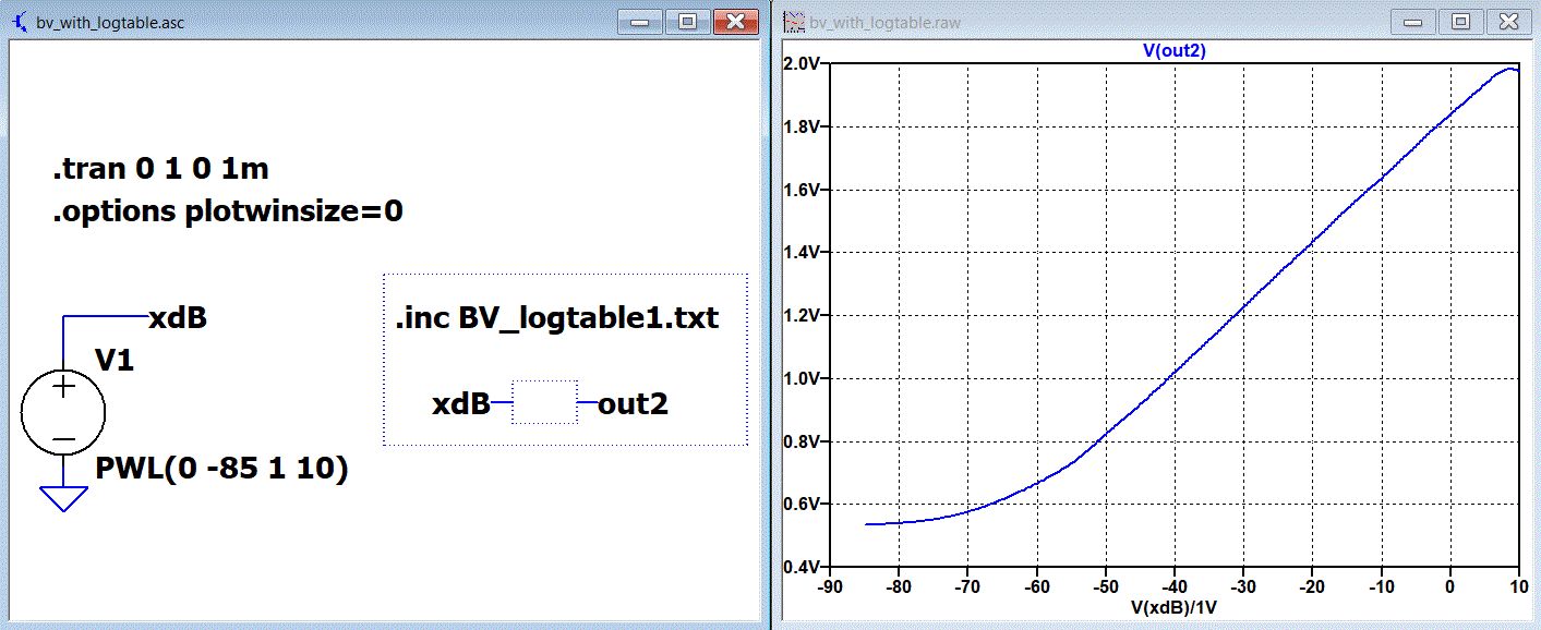

Hallo Lt Spezialisten
Ich würde gerne in LT Spice eine Spannungsquelle modifizieren.
Und zwar sollte er einen Spannungsverlauf wie in Kurve1.txt generieren.
Hintergrund ist folgender.
Ich würde gerne den unteren Kennlinienteil aus ADL5311 entzerren, so das
die entzerrte Kurve bis 0,2V runter reicht. Ab da kann sie von mir aus
einen scharfen Knick machen. Das wenn möglich analog.
Dadurch würde der nutzbare Dynamikbereich des ADF5211 log Powermeter
Moduls von ca 60db auf fast 90db erweitert werden.
Das ganze wollte ich erst mit LT-Spice simulieren, ehe ich ans
Steckbrett gehe.

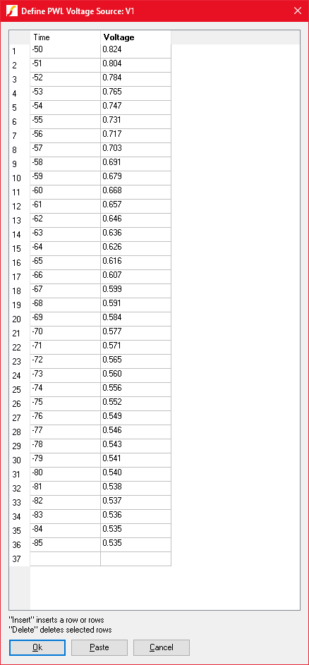

Eine PWL Source in der Schaltung anlegen, anschließend editieren. Eine
Tabellenfenster geht auf, siehe Screeenshot.
Aus deiner Excel-Tabelle die Zeilen -50 bis -85 dB in die Zwischenablage
von dort in Notepad ++ kopiert,
dort alle Dezimalkommas gegen Dezimalpunkte getauscht,
und alle cr/lf gegen tab getauscht (geht beides in NP++ sehr schnell)
Die entstandene Zeile mit "Paste" in den PWL-Editor eingefügt.
Das sollte reichen, irgendeine Funktionskontrolle kann ich mir wohl
sparen.
Vielleicht geht so was ja auch in LT Spice

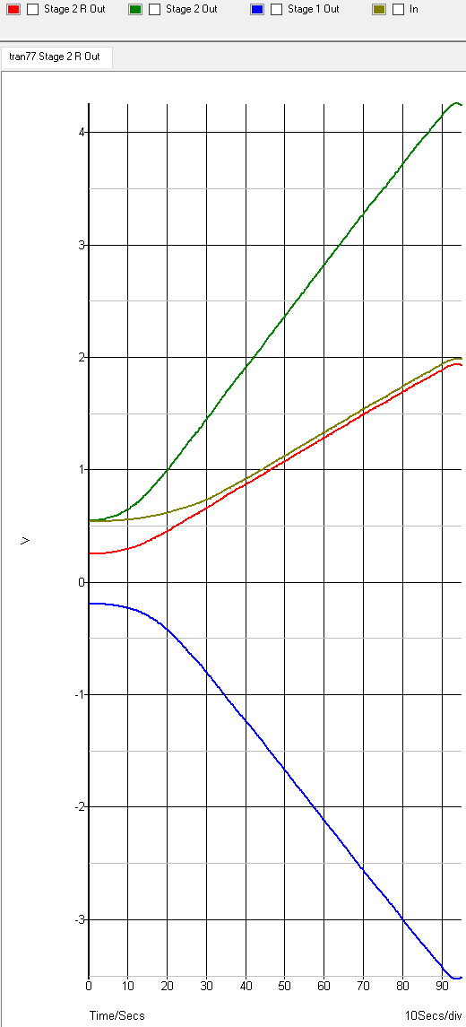

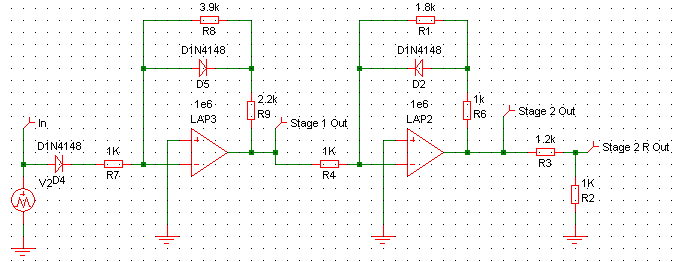

Es gab vor ein paar Wochen den Beitrag
Beitrag "Analoges Peak Meter", dort habe ich auch
einen Entwurf und eine Simulation zu einem Log-Amp für NF vorgeschlagen,
der über 5 bis 6 Dekaden arbeitet. Letztendlich bestimmt die Anzahl der
Stufen die Genauigkeit und den Dynamikbereich. Eine solche Stufe dem
ADL5311 nachzuschalten, sollte den Bereich auch erweitern.
Nachgeschaltet braucht die Stufe ja auch nur unipolar zu sein.

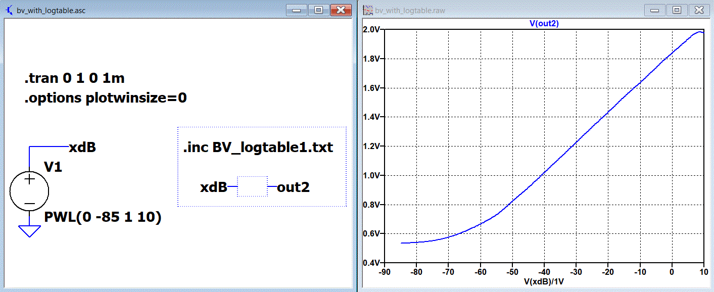

von Helmut S. (helmuts)
Die einfachste Möglicht wäre ein Tabelle mit Bv.
B1 out2 0 V=table(V(in),
+ 0, 0,
+ 10, 3
Die ist natürlich zu unhandlich, wenn man viele Einträge hat.
Deshalb einfach das Ganze in eine extra Datei kopieren und mit
".include" einbinden.
.inc filename
Es gibt dann noch eine ähnliche Methode in der im File nur die x und y
Werte stehen. Dafür muss man aber im Schaltplan etwas mehr Aufwand
treiben. Siehe Anhang.

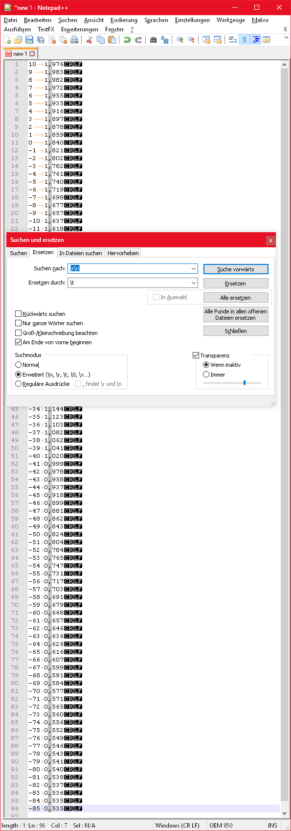

Nicht Notepad sondern Notepad++! Dort kann man einen Cursor in eine
ganze Spalte setzen oder eine oder mehrere Spalten gleichzeitig
markieren (Alt-linke Maustaste oder Alt-Shift-Cursortasten). Im
Screenshot habe ich die Spalte mit den "," markiert, und wenn ich jetzt
"." drücke sind alle Kommas durch Punkte ersetzt. Das geht natürlich
auch mit der üblichen Suchen und Ersetzen-Funktion. Mit der habe ich
auch die cr/lf gegen tab getauscht, siehe das Suchen und
Ersetzen-Fenster, das auch Suchen und Ersetzen von Steuerzeichen
erlaubt.

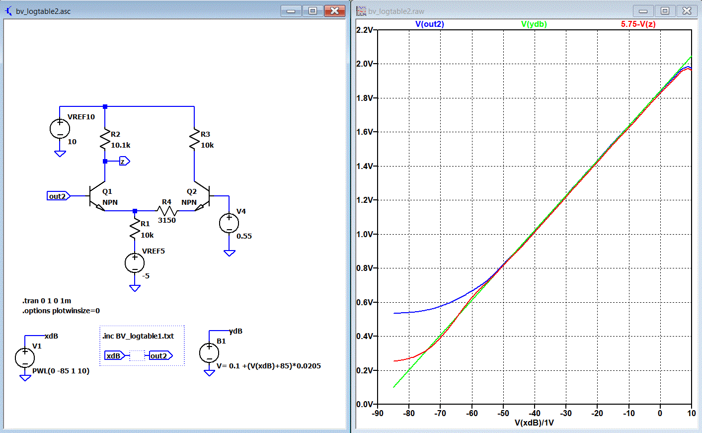

Hier mal mein Vorschlag. Im Anhang die Dateien für LTspiceXVII.
Achtung, man muss in der Tabelle für LTspice die Eingangswerte in
steigender Reihenfolge haben.
von Ralph B. (rberres)
Besten Dank
Das funktioniert jetzt.
Du kennst dich so gut mit dem LT Spice aus, Sag mal hast du das Programm
geschrieben?
Jetzt habe ich erst mal eine Grundlage um das zugehörige
Entzerrernetzwerk entwerfen zu können.

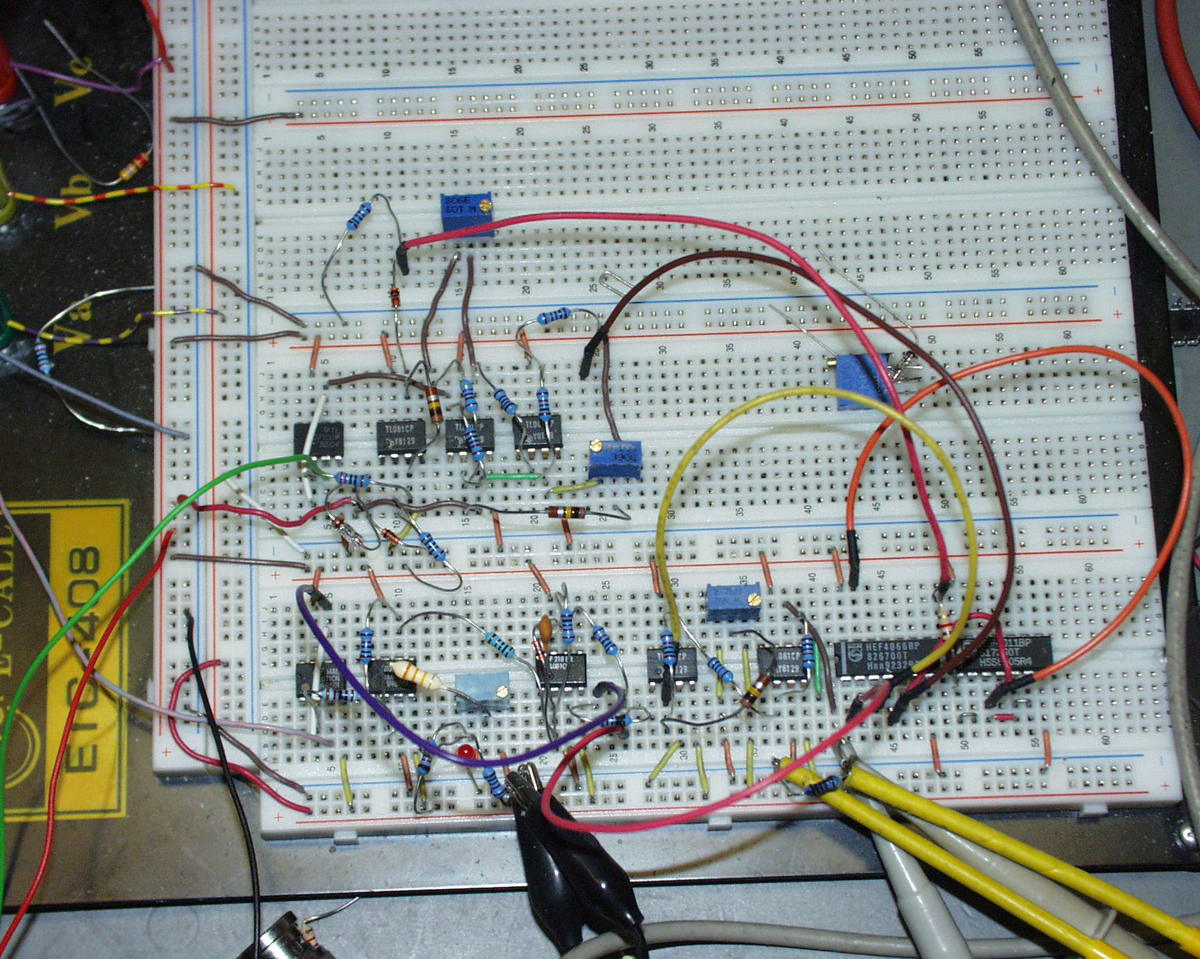

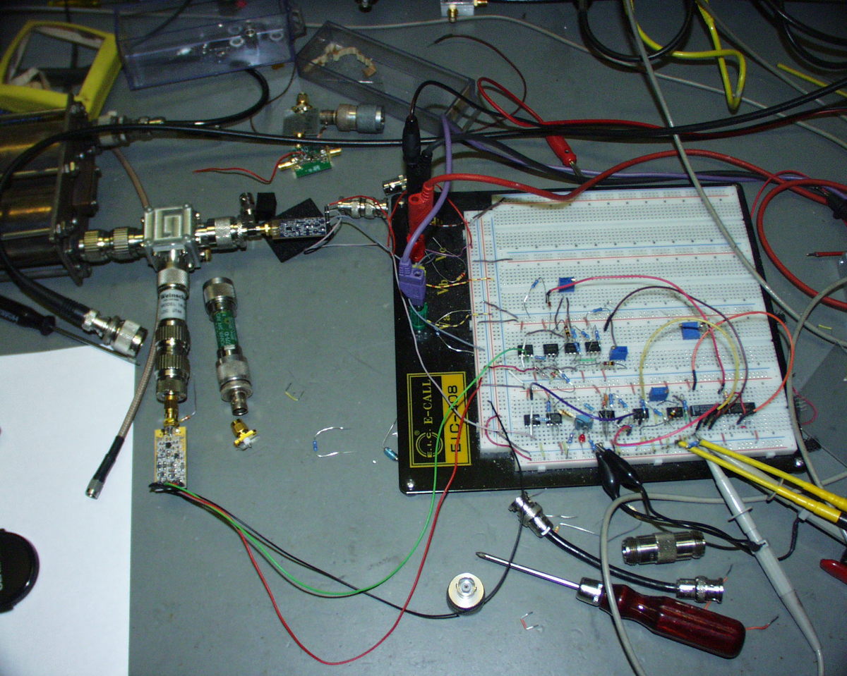

Hast du eine Idee wie sowas mit einer Diode zielführend sein könnte?
Bis eben hatte ich versucht auf einen Steckbrett sowas durchzuführen.
Ich bin aber nicht wirklich weiter gekommen.
Findet man das unter Win7? muss ich mal schauen ob es da sowas gibt.
Der Zahn der Zeit schrieb:
> Nebenbei: Ich hatte eine PWL-Spannungsquelle angelegt, eine
> PWL-Übertragungsfunktion wüsste ich jetzt auch nicht. Würdest du nicht
> die eigentlich brauchen?
Klar wäre mie eine komplette Lösung lieber. Ich würde weniger die
Übertragungsfunktion selbst benötigen als eine Idee wie man die
Entzerrung mit möglichst geringen Aufwand umsetzen kann. Doch das wird
mir niemand anbieten können. Es wäre ein Zufall, wenn jemand genau das
schon gemacht hätte.
Insoweit bin ich ja schon heilfroh das Helmut mir ein schlüsselfertiges
Objekt für das LTspice geliefert hat, welches ich nur noch in LTspices
reinkopieren musste.
So habe ich wenigstens schon mal die Originalkurve in LT Spice wie mir
sie das Powermetermodul auch liefert. Ich kann jetzt am PC
Trockenübungen machen ehe ich versuche das hardwaremäßig umzusetzen.
Ralph Berres

Hallo Helmut
Ich würde das Modul ja so wie es ist nehmen. Aber mich stört das am
unteren Ende der lineare Bereich bei ca -50dbm aufhört und unterhalb
flacher wird, so das bei -80dbm Eingangspegel immer noch 0,5V rauskommen
und nicht  wenn man den linearen Teil nach untern verlänern würde 0,2V.
Um das zu linearisieren würde ich gerne ein Entzerrernetzwerk aufbauen,
damit ich linear bis möglichst weit an die -80db komme.
Um das aber simulieren zu können, muss ich in LT Spice eine
Spannungsquelle haben, welche genau diese Ausgangsspannung des
Powermetermoduls simuliert.
Da hast du mir ja jetzut weiter geholfen.
Darauf basierend kann ich jetzt in LT Spice Entzerrernetzwerke
entwerfen.
Siehe Datenblatt ADL5513 und der von dem SV?AGF veröffentlichte
Umsetzkennlinie, welche ich messtechnisch genauso verifizieren konnte.

Nimm die
bv_logtable.zip vom Helmut und kopiere die 3 Files in LT Spice.
Bei mir hat es auf Anhieb funktioniert und ich hatte exakt die Kurve im
Grafikfeld stehen.

von Der Zahn der Zeit (Gast)
Hallo Ralph,
der erste Versuch war nicht sehr aufwändig. Leider weiß ich nicht, wie
ich die Skala mit -85 dB beginnend hinbekomme. Ich verwende ja kein LT
Spice. Also entspricht 0 s -85 dB. Die bräunliche Funktion ist die
Eingangsspannung, die Ausgangsspannung zum Vergleich die rote. Mit zwei
Stufen lässt sich vielleicht noch mehr erreichen, entweder noch flacher
oder ein noch weiterer Bereich, aber bis hierhin finde ich es gar nicht
schlecht. Bis -70 dB geht es ganz gut, bei - 80 dB glaube ich nicht,
dass deine Quelle ausreichend reproduzierbare Werte liefert. Die Kurve
läuft verdammt flach. Nur wegen der sportlichen Herausforderung wegen
könnte man es trotzdem mal versuchen.
Mit einfachen Dioden ist die Schaltung sehr Temperatur-abhängig. Das
lässt sich mit Mehraufwand zu korrigieren. Es gäbe also noch viel zu
verbessern und an deine tatsächlichen Wünsche anzupassen.
siehe mal ich war auch nicht untätig. Sogar einigermasen
temperaturstabil.
Da könnte man jetzt noch Feinschliff machen.
Morgen Mittag werde ich das mal auf dem Steckbrett aufbauen.
Ralph
noch ein Versuch
Hier noch ein 3. Beispiel. Die Transistoren müssen natürlich auf
gleiches Ube sortiert sein bzw. einen Dual-Transistor nehmen. Es fehlt
der Differenzverstärker der an dem 10.1kOhm Widerstand die Spannung
abnimmt und einen Offset addiert. Die grüne Kurve ist die Zielgerade.
sieht gut aus.
Werde ich mal ausprobieren.
Ich habe mit Helmuts Vorschlag auch mal ein bischen simuliert.
Die X-Achs ist von -85 bis +10V skaliert. ( Volt ist hier = dbm )
bis -85dbm simd eta 1db Abweichung möglich.

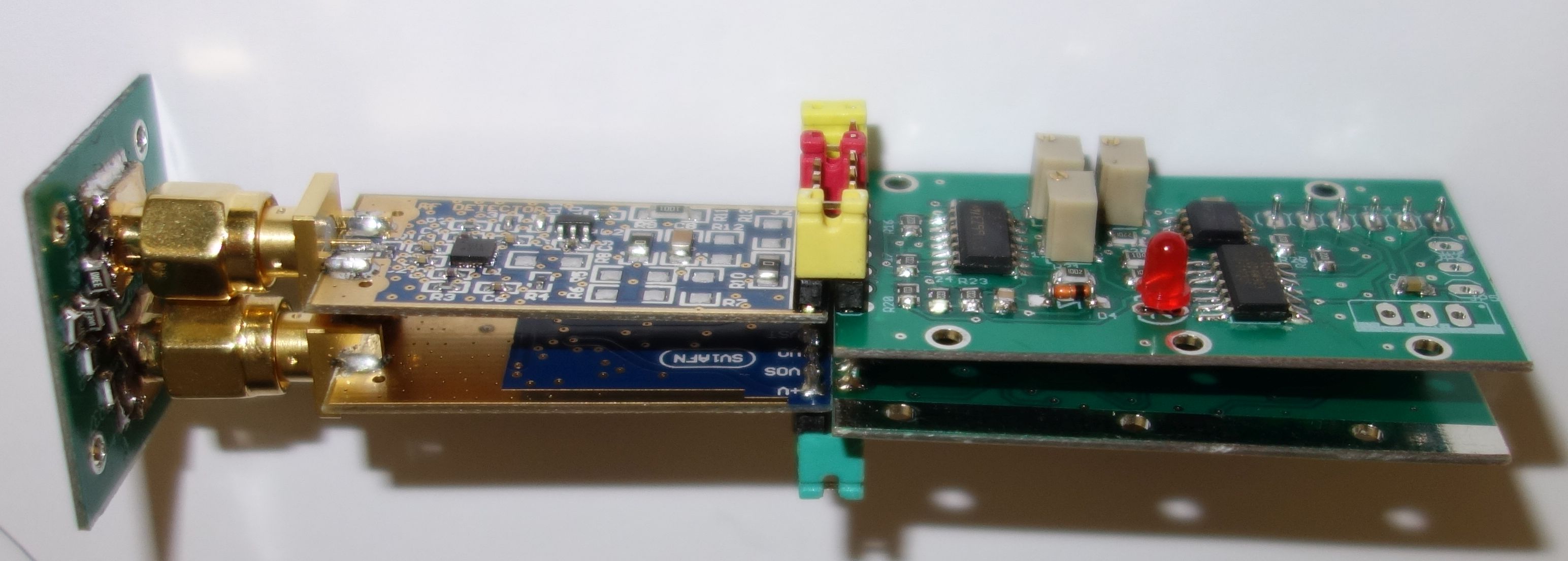

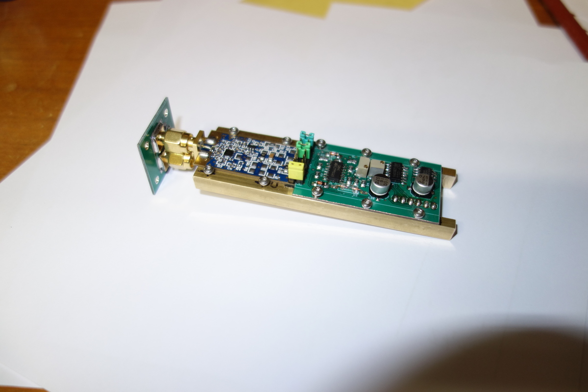

Hier mal ein Aufbau des Dual-Pfad Detektors mit 2 Sück ADL5513
im oberen Zweig gehört noch ein 30db Dämpfungsglied vor dem ADL5513
Modul
Erreichter Dynamikbereich etwa 80db
Ralph Berres

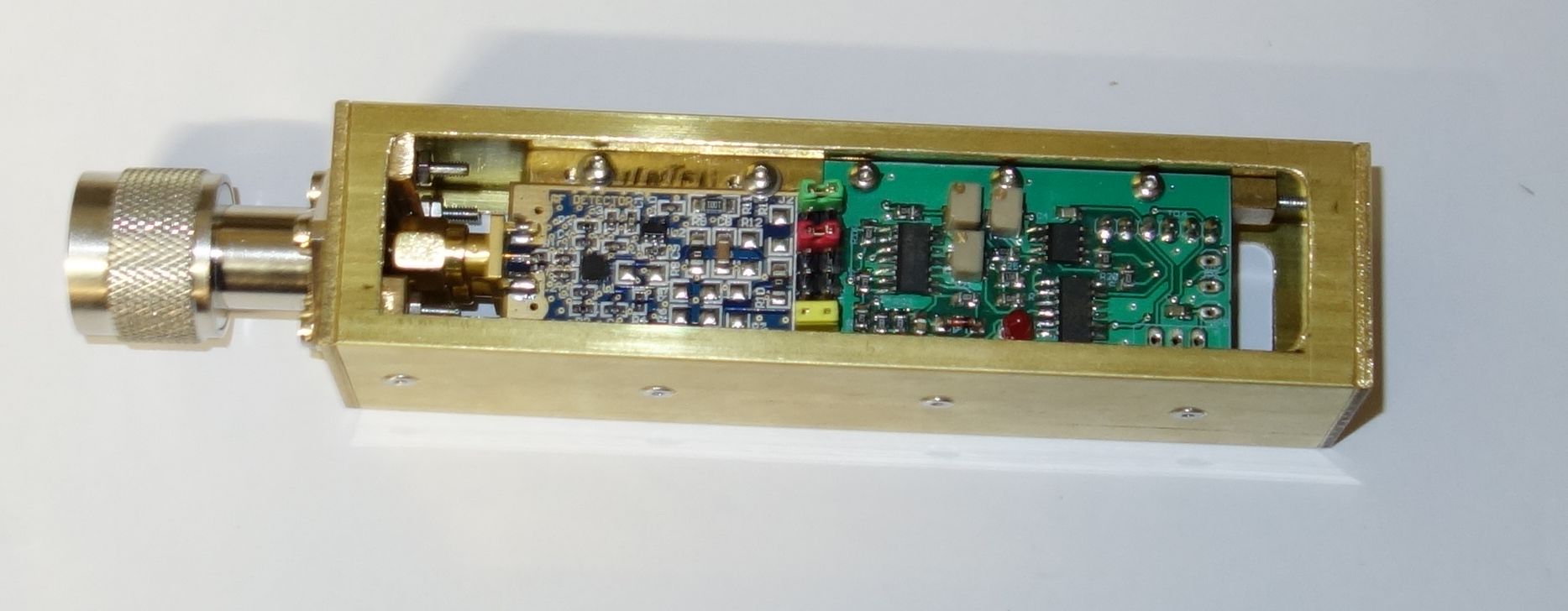

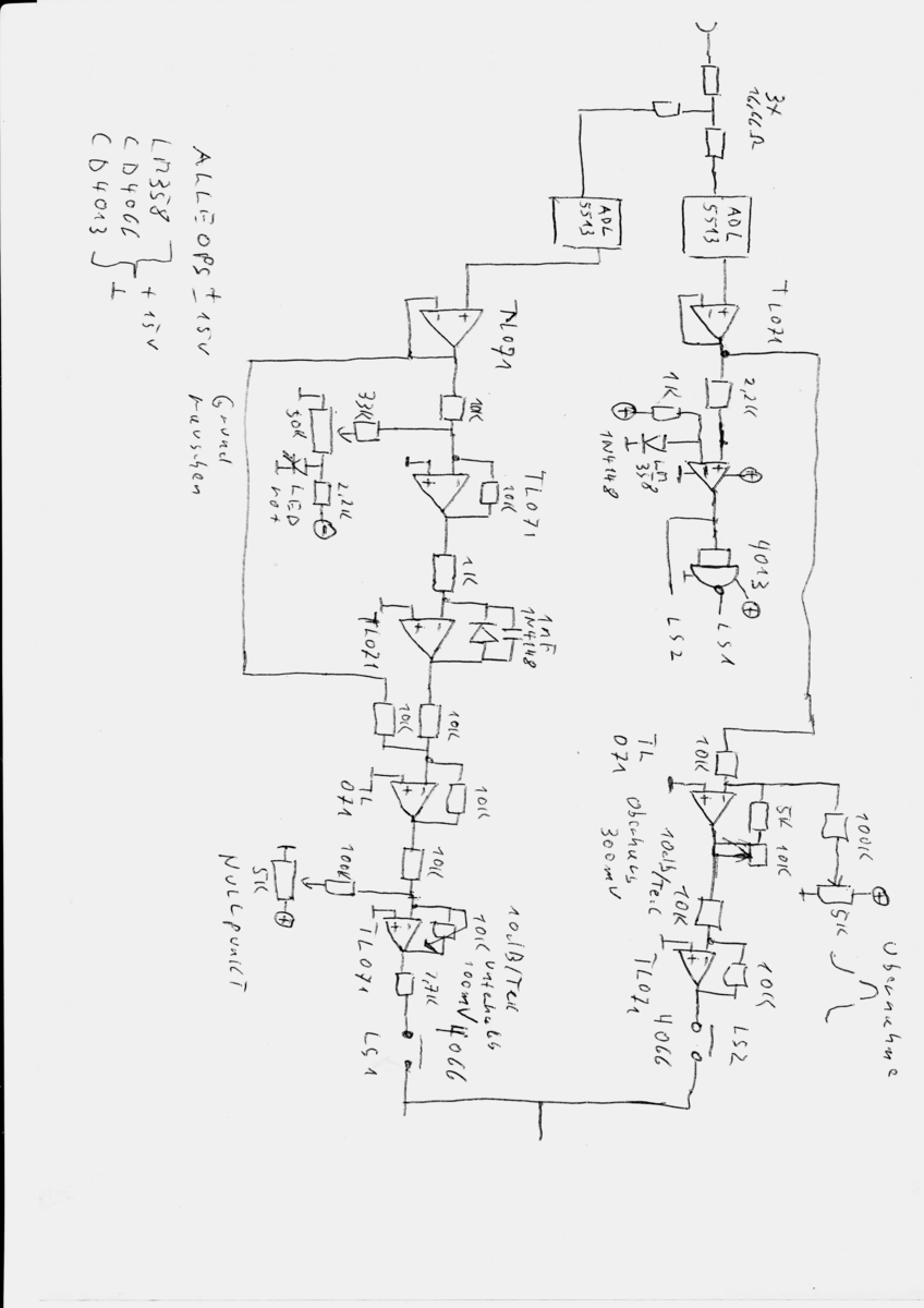

Hier nun der endgültige Versuchsaufbau nebst Fotos und Messprodokolle
Pegelbereich von 100uV bis mehr als 1Volt
Der nächste Schritt wird jetzt sein die Leiterplatten zu entwerfen, und
jemand zu suchen, der mir die Gehäuse aus dem vollen fräst. Es soll ja
auch nach was aussehen.
Einsatzgebiet wird der Swob5 sein. Als Ersatz für die originalen
Messköpfe, welche gerade mal 60db Dynamik erreichen.
Ralph Berres
