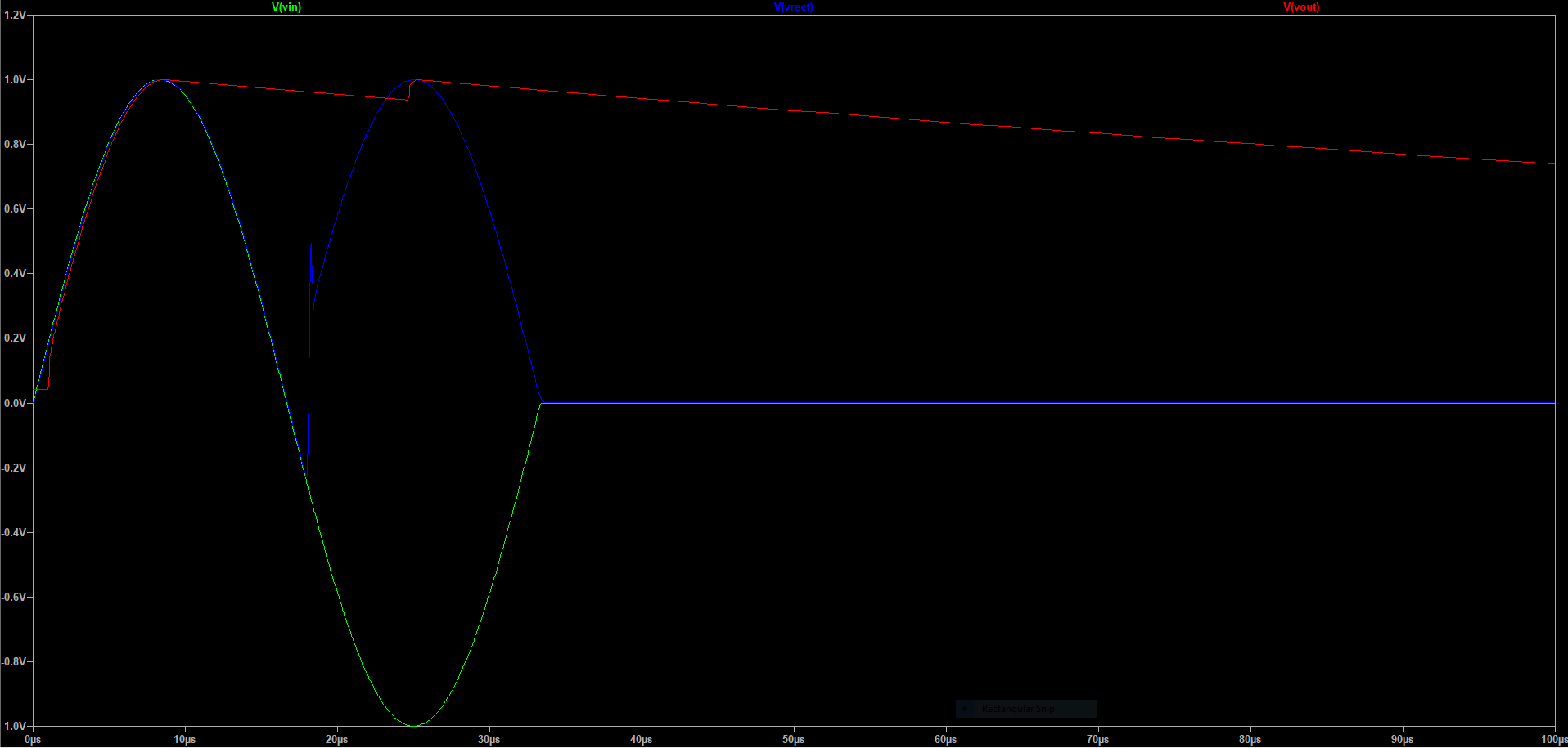

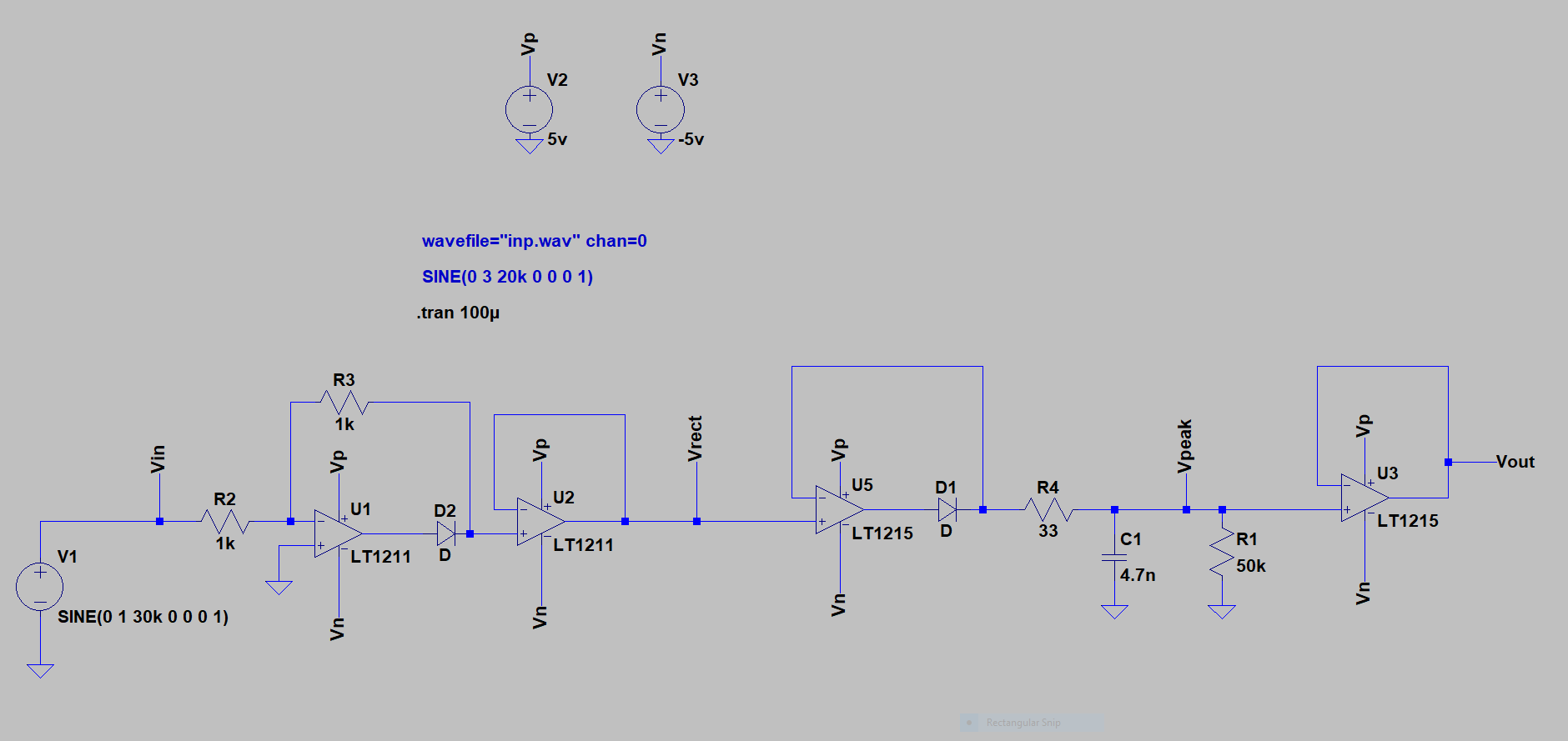

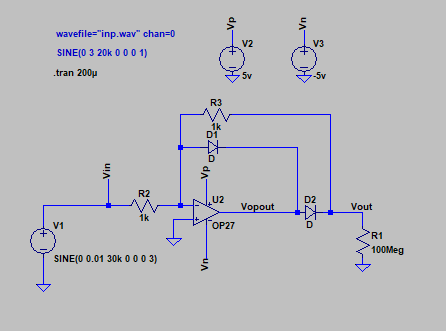

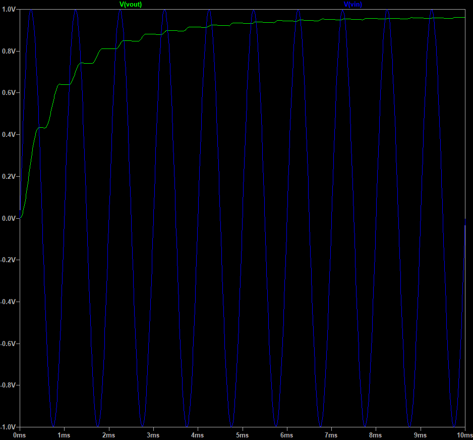

Hallo, ich konzentriere mich jetzt mal auf den Gleichrichter. Erstmal versuche ich einen Einweggleichrichter zu entwerfen, der sich dann mit einem zusätzlichen Summenverstärker zu einem Zweiweggleichrichter machen lässt. Der Gleichrichter soll bis 30Khz gehen und signal ab 100µV Gleichrichten können. Als OP habe ich den OP27 gewählt, da der schnell ist und kleine Signale verarbeirten kann. Der erste Entwurf der Schaltung (ich habe die vorgeschlagene Diode eingebaut) geht zwar bis 30kHZ, bekommt aber schon bei 10mV Probleme mit der Gleichrichtung (siehe Anhang). Wie lässt sich die Schaltung verbessern, sodass die Anforderungen erfüllt werden ? Oder ist es gar nicht möglich einen Gleichrichter für 100µV bei 30kHz zu bauen? Gruß Gerhard
#5626485
Gerhard Z. schrieb: > Habe ich gemacht und der Vorschlag aus dem Datenblatt ist etwas langsam. > Siehe Anhang. 1. Die Zeitkonstanten entsprechen der Studio-Norm für PPMs. 2. Wenn du andere Ansprech- oder Abfallzeiten brauchst, musst du die Dimensionierung entsprechend anpassen. Die Schaltung bleibt identisch. 3. Im Zweifelsfall sind die Ansprechzeiten der Original-Dimensionierung sowieso immer noch deutlich kürzer, als die (d)eines Drehspulinstruments. Weil man früher in anspruchsvollen Umgebungen (Rundfunk) diese Zeitkonstanten ernst genommen hat, wurden dort teure Lichtzeiger-Instrumente eingesetzt. https://de.wikipedia.org/wiki/Datei:Lichtzeiger_Instrument_Siemens_%26_Halske.jpg. "ist etwas langsam" und "Drehspulinstrument verwenden" ist ein harter Widerspruch.
Hab es herausgefunden: das kann nicht gehen, da der OP mit der Diode in der Gegenkopplung immer zu langsam ist. Viel besser ist es, wenn man einen Komparator verwendet und damit einen OP-Verstärker zwischen invertierendem und nicht-invertierendem Betrieb immer umschaltet, also bildlich gesprochen einfach die negative Halbwelle umklappt. Das funtioniert bis 30kHz bis zu 100µV runter (und auch noch weiter, wenn man will). Leider treten noch Spitzen mit ca 10µV in den nagtiven Bereich auf... Gruß Gerhard

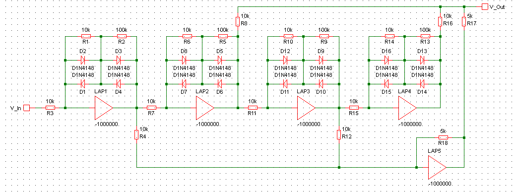

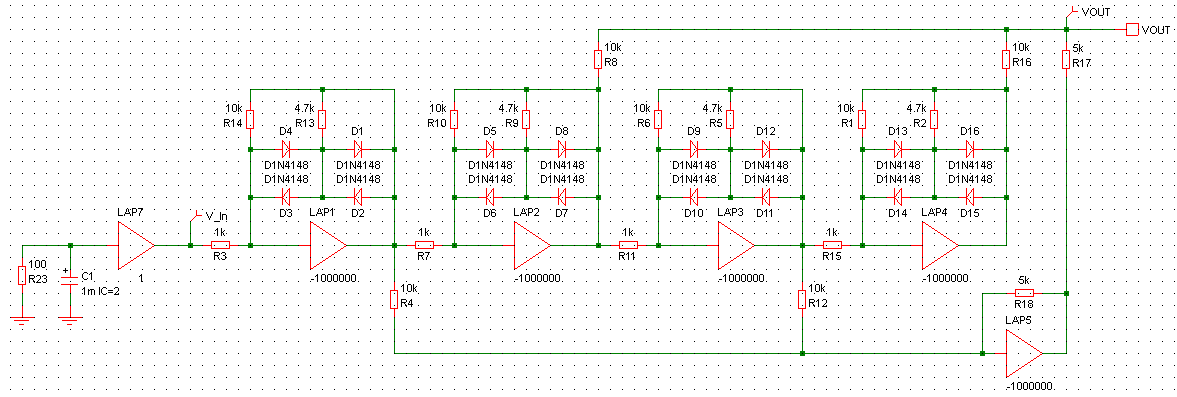

Versuchs mal hier mit. Jede Stufe macht 2 Dekaden. Man kann auch Stufen für eine oder drei Dekaden machen. Die LAPs sind (schnelle) invertierende Op-Amps mit +In an Masse (der Eingang ist -In). Die 100k-Widerstände müssten deutlich kleiner werden, damit der mittlere Knick in der Kennlinie besser liegt. Kein prinzipielles Problem, nur eine Optimierungsaufgabe.
#5629941
Ich ziehe das zurück. 8 Dekaden wären 160 dB, nicht 80 dB, wie ich wollte.

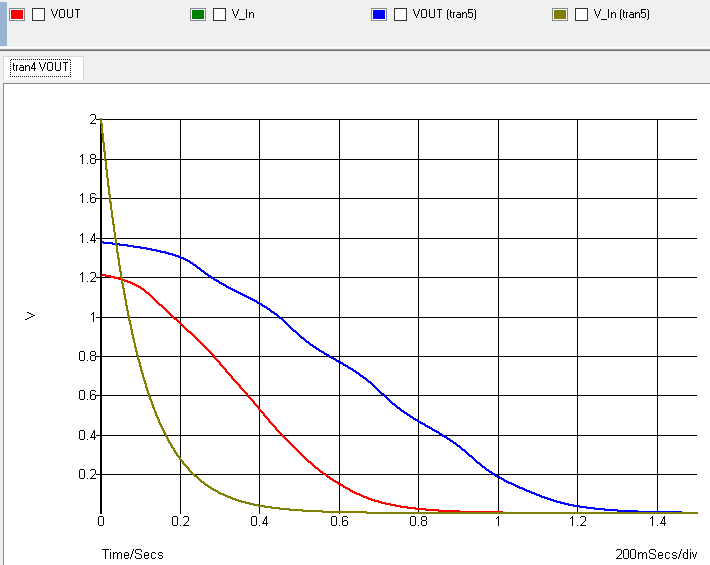

#5630467

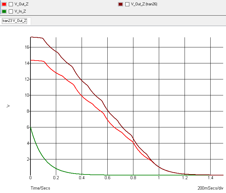

So, Korrektur und kleine Schaltungsänderung. Und weil ich es im
Simulator gezeichnet habe, habe ich auch gleich simuliert. Das hätte ich
nicht machen sollen - unterm Strich hat es mich doch viel mehr Zeit
gekostet, als ich angesetzt hatte.
Als exponentielles Eingangssignal habe ich die Entladekurve eines
Kondensators genommen, das war das Einfachste. Das Ausgangssignal müsste
8 gleichmäßige, ganz leichte "Huckel" haben und ansonsten linear gegen 0
gehen. Es hat aber 4 Huckel, das habe ich nicht weiter untersucht. Ich
bin mir einigermaßen sicher, das es mit idealen Dioden es besser
aussähe.
Oder noch besser mit 8 einzelnen Stufen mit realen Dioden, wie du es
offensichtlich auch vorgesehen hast.
LAP5 ist, wie ein invertierender Op-Amp mit R in der Gegenkopplung, ein
Strom-Summierer. Ansonsten: Jede Stufe invertiert, also muss jede zweite
Stufe vor der Summenbildung wieder invertiert werden.
LAP7 ist nur ein Spannungsfolger (V = 1). Das wäre gar nicht nötig, denn
R3 würde C1 auch ideal entladen, nur mit 1k statt 100R.
("LAP" ist eine Laplace-Funktion. Ich kann dort z. B. auch
Übertragungsfunktionen mit S-Parametern angeben, habe hier aber nur
konstante Verstärkungen von -100000, also Op-Amps mit +V_In an Masse,
und 1, also einen Buffer, verwendet.)
DZDZ

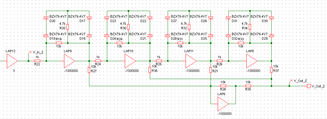

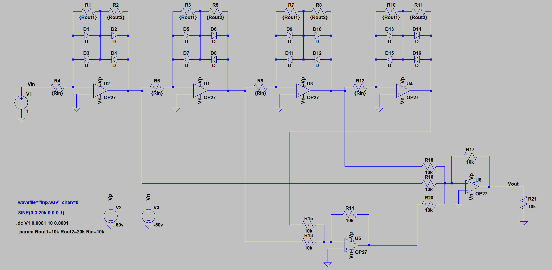

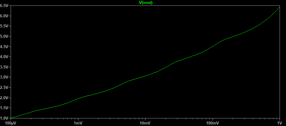

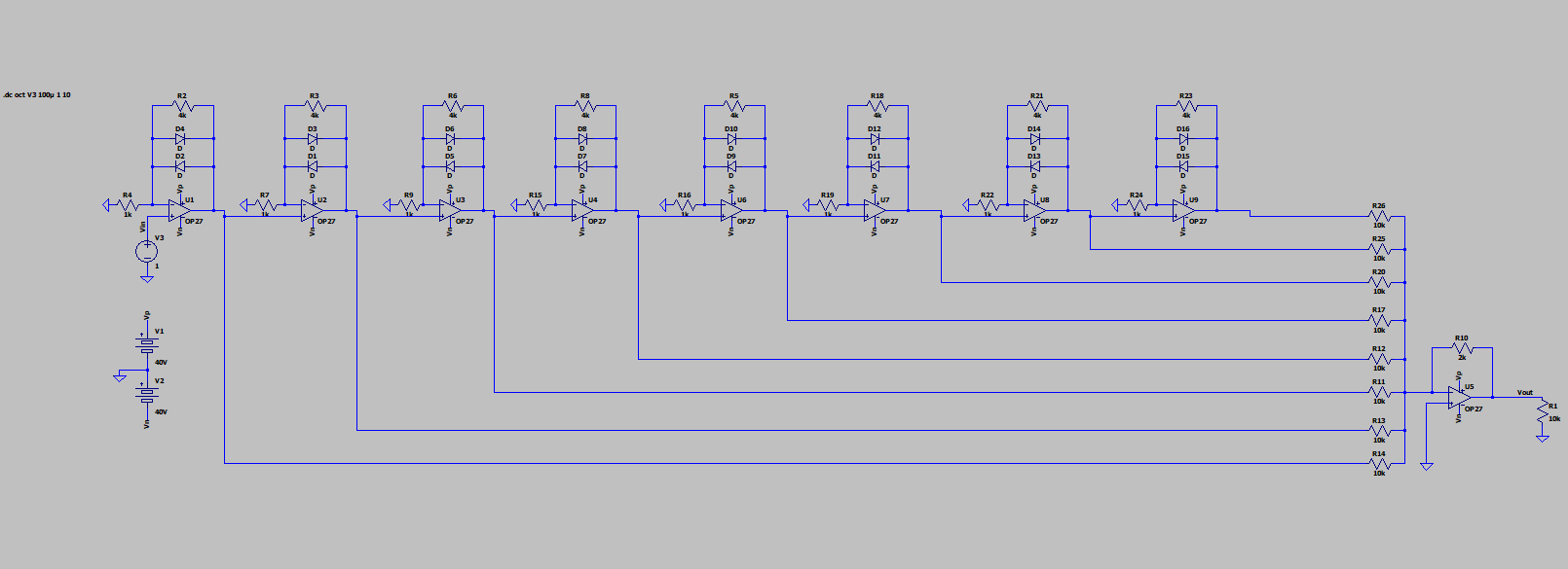

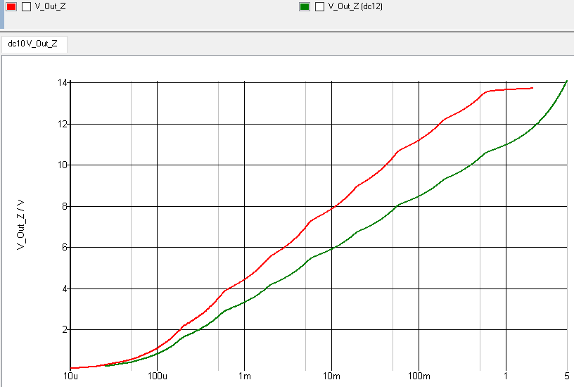

Hallo, Ich habe Deine Schaltung jetzt mal in LtSpice nachgebaut. Meine Aufsummierung ist etwas komplizierter, weil ich Deinen Ansatz mit "vor der Aufsummierung invertieren" noch nicht ganz verstanden habe. Im Plot ist die Ausgangsspannung als Funktion der Eingangsspannung aufgetragen. Weiters ist die Abzisse in einem logarithmischen Maßstab d.h. eine Logarithmusfunktion müsste als eine Gerade erscheinen. Wie man sieht ist die Ausgangsspannung(grün) über 1,67 Dekaden eine gerade, also 1/3 des anvisierten Eingangsbereiches (als Vergleich habe ich die rote Linie eingezeichnet). Was muss ich nun tun, um den ganzen Bereich abzudecken ? Muss ich jetzt a) mehr Stufen einbauen b) die Widerstände besser anpassen oder c) die Begrenzung bestimmter Stufen ändern? Ich bin da jetzt irgendwie überfragt. Gruß Gerhard
#5632442
Hallo Gerhard,
ich glaube, dass die Schaltung, die ich zuerst gemacht habe, nicht das
tut, was sie soll. Wahrscheinlich würde es mit der richtigen
Dimensionierung klappen, aber ich habe dann die zweite Schaltung
genommen, weil die Dimensionierung dort einfacher ist (Annahme: Ideale
Diode mit Schwellspannung 0,6 V):
Bei U_Out = 1,2 V ist jede Verstärkerstufe in der Begrenzung, bei U_Out
>= 0,6 V wird der 4k7 parallel zu 10k geschaltet, macht ~3k2 bzw. Gain =
3,2 = 10 dB, und unter 0,6 V sind nur 10k aktiv, d.h., Gain = 10 = 20
dB. (Gain immer negativ, natürlich).
Allerdings, prinzipiell: Du hast Rin = Rout1 = 1/2 Rout2 gewählt. Damit
ergibt sich eine Kleinsignal-Verstärkung von nur 30 (~10 dB) pro Stufe,
~38 dB insgesamt. Wenn ich bei mir die entsprechenden Widerstände für 10
dB verändere, sieht es ähnlich wie bei dir aus, siehe Anhang, VOUT rot.
Also:
1. Rin auf 3k verkleinern
2. Experimentell das Verhältnis Rout1 / Rout2 verändern, wobei Rout1 +
Rout2 = 30k bleibt, und mal beobachten, wann der Verlauf optimal ist.
Bei meiner neuen Schaltung braucht nur der 4k7 verändert zu werden.
Ich müsste mich auch mal mit einem logarithmischen DC-Sweep bei meinem
Simulator befassen.
DZDZ
#5632519

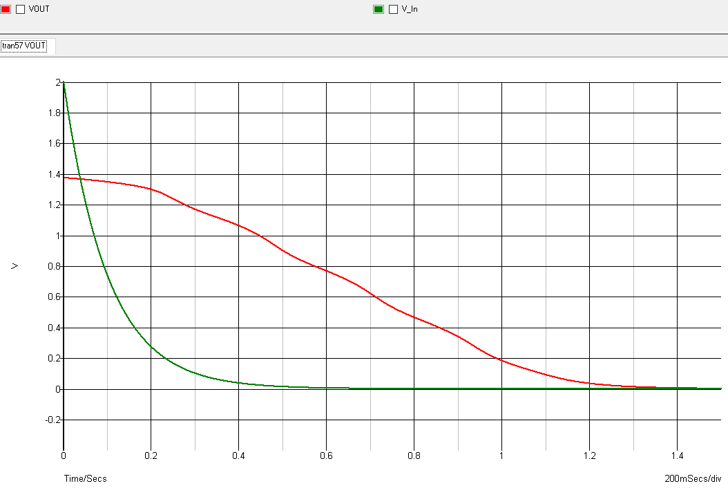

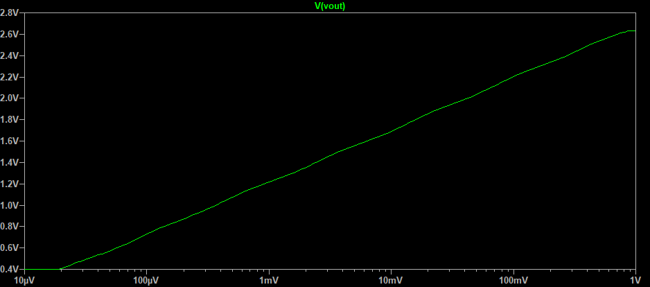

Mal ein Versuch mit Zener-Dioden, ob das besser klappt. Man sieht jetzt die erwarteten 8 "Huckel" bzw. 9 Abschnitte, aber die Asymmetrie der Paare geht nur dann weg, wenn die Werte der Z-Dioden stark voneinander abweichen: Rot: Alle = 4V7, Braun: Die linken (am Eingang) = 6V8. Dazu könnte man jetzt vielleicht noch die 4k7 verändern bzw. alles zusammen optimieren, aber es sieht eigentlich auch so schon optimal gleichmäßig aus. Nebenbei: 1 Dekade (20 dB) entspricht ungefähr 235 ms.
#5632636

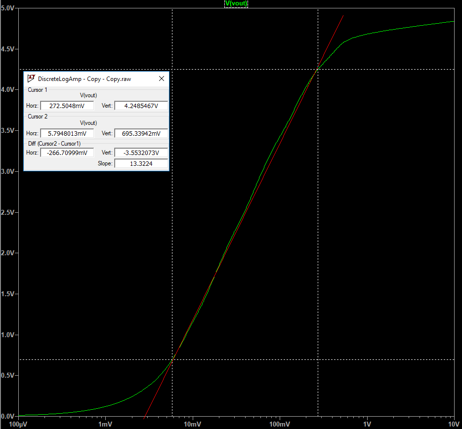

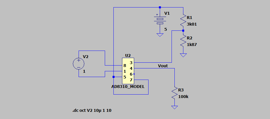

#5633546
Hallo Grummel, aber Gruß, Rainer, ehrlich gesagt, verstehe ich dich auch nicht, aber es ist vielleicht ein Missverständniss. Korrigier mich, der Thread ist lang, aber soweit ich überflogen habe, schreibst du nur zum Spitzenwertgleichrichter, nicht zur Logarithmierung: Gerhard Z. schrieb: > Für das Peakmeter > braucht man einen Logarithmierer und einen Peakdetektor. Eben. Wenn man den Peakdetektor vor den Logarithmierer setzt, muss er natürlich sehr präzise sein, und dabei auch noch eine Vollwellen-Gleichrichtug vornehmen(!). Deswegen die Idee, den Gleichrichter/Peakdetektor hinter einen AC-Logarithmierer (was mathematisch Blödsinn wäre) zu schalten. Weil mich das persönlich interessiert hat, habe ich mir mal so eine Schaltung ausgedacht und simuliert. Die Schaltung im LM3915-Datenblatt bietet einen Ansatz, einen Vollwellen-Peakdetektor mit wenigen Op-Amps zu realisieren, sie ist aber nicht als echter Peakdetektor dimensioniert und für einen logarithmischen Rückfall (also linear auf dem Instrument) nicht vorgesehen. Beides lässt sich ziemlich leicht so oder anders, Hauptsache hinter dem Logarithmierer, realisieren. Gerhard: Um einen echten Vollwellengleichrichter/Spitzenwertdetektor aus der LM3915-Applikation zu machen, muss R6 nahezu null sein. Der sorgt für den langsamen, Norm-konformen, aber dir nicht gefallenden Anstieg. Wahrscheinlich wäre noch ein weiterer Op-Amp zum Treiben des Instruments und dessen linearem Rückfall erforderlich. Das muss ja nicht jetzt hier diskutiert werden. Es ist zweifellos machbar und es trifft doch ganz exakt die Ausgangsfrage - außer der Reihenfolge der Stufen. Kannst du dem nicht auch zustimmen? DZDZ
Hallo, und ja, der Tr. ist lang und unübersichtlich...werde morgen alles noch einmal in Ruhe durchsehen. Jetzt gehts an den Glühwein :-) Gruß Rainer
Hallo, Ich habe mir mal nochmals die Datenblätter vom AD8310 und AD8307 durchgelesen insbesondere den Theorieteil über "progressive Kompression", also die Aufsummierung der limitiert Verstärkten Signale so wie sie DZDZ vorgeschlagen hat. Ich habe dann einen neue Version dieser Schaltung aufgebaut und zwar eine mit Verstärker die eine "A/1-Kennlinie" mit nur einem Knie haben, so wie im Datenbaltt des AD8307 beschrieben (Anhang ProgressiveCompression.png ). Mit dieser Schaltung kann über 4 Dekaden (80dB) logartithmiert werden, wobei die letzte halbe Dekade noch etwas unschön ist (Anhang ProgressiveCompression_out.png ) Ich habe dann auch noch ein Spice Modell des AD8310 gefunden. Bis jetzt dachte ich ja das ich diese Verstärker nicht verwenden kann: Gerhard Z. schrieb: > Ich bin jetzt nicht so der Elektronikexperte, bitte korrigieren > falls ich falsch liege: Nachdem was ich verstehe kann ich solche > Schaltungen die als "Logarithmic Amplifier" bzw. "Log Detector" > bezeichnet werden und die die logarithmische Hüllkurve eines > Sinussignals erzeugen können nicht brauchen. > Was ich brauche um ein Signal zu logarithmieren ist ein "Translinear > Logarithmic Amplifier" (z.B MAX4206), oder? Ich habe dann aber trotzdem eine Testschaltung damit aufgebaut (Anhang Test_8310.png ) und der macht eine perfekte Logarithmierung über 95dB (Anhang Test_8310_out.png). Ich denke, es mach keinen Sinn eine diskrete Schaltung aufzubauen, wenn ich auch ein IC verwenden kann, dass das besser macht. Somit ist das mit der Logarithmierung gelöst und ich werden mich dem Peak-Detektor widmen. Gruß Gerhard
