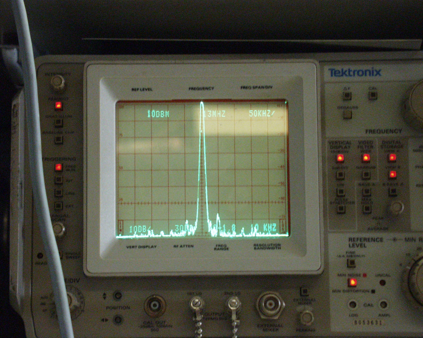

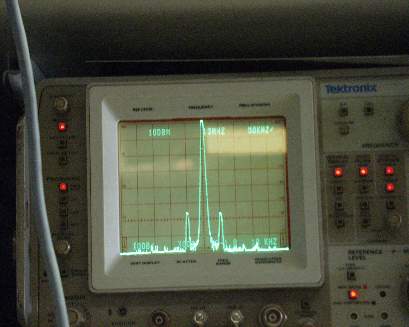

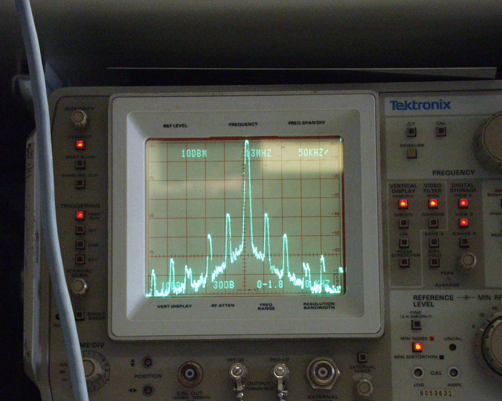

Ich habe gerade mal an einer alten Oszilloskopröhre gemessen. Da hat die mu-Metall-Trompete 0,5 mm Wandstärke. so ich bin jetzt um eine Erkenntnis reicher. ich habe 2 Störquellen. Doch der Reihe nach. Bediene ich den Mischer mit dem SMHU und lege die komplette Bildröhrenansteuerung lahm in dem ich den Hauptversorgungsstecker von Hochspannung und Rastergeneratormodul abziehe , dann sehe ich exakt eine Linie am Swob5 Ausgang. Jetzt hänge ich statt den Spektrumanalyzer das SSB Filter an den Ausgang des Swob5 .Hinter dem SSB Filter der selbstgebaute 2Pfad-Messkopf Ich kann die Frequenz am SMHU ein wenig hin und her drehen. dann erhalte ich hinter dem SSB-Quarzfilter im Durrchlassbereich -3dbV und wenigw Kiloherz daneben -80dbV Das wäre das was ich etwa erwarten kann. Schalte ich bei abgeschalteter Bildröhre den ADF an den Mischer dann sehe ich mit dem Spektrumanalyzer am Ausgang in 50KHz Abstand Linien mit -40dbV Schalte ich bei eingeschalteter Bildröhre und Rastergenerator den SMHU an den Mischer, dann sehe ich ebenfalls in ca 50KHz Abstand Linien mit -40dbV Schalte ich den ADF an den Mischer und habe den Bildschirm eingeschaltet so sehe ich 4 Linien in 50KHz Abstand, wobei die beiden Linien in 50KHz Abstand sich in der Frequenz um 1-2 KHz unterscheiden. Dann messe ich auch im Sperrbereich des SSB-Filters nur eine Dämpfung von 40db. Gegen die Linien im ADF Modul könnte man eventuell was tun. Gegen die Linien die aus dem magnetischen Ablenkfeld der Bildröhre kommen weis ich keine Abhilfemögliichkeit. Hier scheine ich an meine Grenzen zu stoßen, oder hat noch jemand eine praktikable Idee? Das ganze ist unabhängig von dem Problem wenn man extrem breitbandig wobbeln will, z.B. einen Diplexer für 2m und 70cm. Da bekomme ich im Sperrbereich ebenfalls nur ca 50db Dämpfung. Das scheint aber vom Rauschen des Verstärkerzuges im HF-Teil des Swob5 zu liegen, wie ganz weit oben schon beschrieben. Ralph Berres Nachtrag Ich habe von der Ablenkeinheit der Bildröhre mal den Stecker gezogen. Die Seitenlinien fallen dann auf ca -65db gegenüber den Träger ab. Gemessen mit dem SMHU als 2,009 GHz Generator. Der Löwenanteil scheint tatsächlich von dem magnetischen Feld der Ablenkeinheit zu kommen. Bekommt man sowas in den Griff? die 50KHz Seitenlinien aus dem ADF4351 ist dann noch ein anderes Problem. Ralph Berres dann liefere ich jetzt die Screenshots nach. Bild1 der SMHU als 2009KHz Quelle mit eingeschalteter Bildröhrenablenkung Bild2 der SMHU als 2009KHz Quelle mit ausgeschalteter Bildröhrenablenkung Bild3 mit dem ADF4351 egal ob Bildröhrenablenkung ein oder aus. Beide Bilder sehen sehr ähnlich aus Bei dem ADF4351 sieht man nicht nur die Nebenlinien, sondern auch sehr deutlich die Rauschglocke. Beides ist ziemlich störend. Ralph Berres Heute habe ich mal mit einen AD9850 experimentiert, dessen Takt ich von meinen im Swob sitzenden 100MHz VCXO gewonnen habe. Ich habe damit beim Wobbeln des 2,4KHz breiten 9MHz Filters 85db Dynamik erreicht. Die Baugruppe hat genügend Pegel geliefert, so das ich nicht verstärken musste. Daraus könnte jetzt ein neuer Ansatz folgen. Gibt es eine Möglichkeit einen Generator zu bauen, welches sich von 100KHz bis 1500MHz durchstimmen lässt und ohne Frequenzumsetzung oder ähnliches auskommt, und welcher von Haus aus +13dbm Pegel an 50 Ohm liefert. Ein mischen wie es im Swobb5 gemacht wird hat den Nachteil das man das Ausgangssignal des Mischers erst wieder um einige 10db Verstärken muss. Um genau diese Verstärkung sinkt der Dynamikbereich, wenn man breitbandig wobbeln will. z.B. ein Diplexer für 70cm und 2m oder z.B. Bandsperren. Hat jemand Ideen wie man sich dem Ziel nähern könnte? Wäre vielleicht der AD9914 zielführend? Wäre dessen Signal genügend rauscharm? Es würde darauf hinauslaufen, den kompletten HF-Teil neu zu entwickeln. Ralph Berres

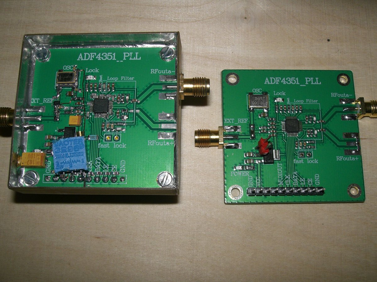

Frickel F. schrieb: > Links auf dem Bild mit zusätlichen Cs. Gut gemacht, sehr lobenswert. Gibt wohl eher wenig Leute die so HF Technik denken. Frickel F. schrieb: > Ich könnte auch ein paar Messungen mit dem ADF4351 machen. Ich habe 2 > China Boards hier, eins original und eins umgefrickelt mit Cs und TCXO. Bei mir sitzt ein Board drin welches ich von dem SV1AFN aus Griechenland bezogen habe. Der Oszillator ist ein handeslüblicher 10MHz Quarzoszillator welches in ein 7*7mm großen SMD Gehäuse sitzt. Ob der SV1AFN den Chip aus China bezogen hat kann ich nichts zu sagen. Die Ausgangsfrequenz bei der ich momentan teste beträgt 2009MHz Weiter oben habe ich mal die Werte veröffentlicht, welche in den 6 Registern geschrieben wurde. Der Oszillator soll von 2000 bis 3500MHz in 100KHz Schritten durchgestimmt werden können. Das erledigt ein Atmega mit einen 16Bit AD Wandler, welches die bei mir vorliegende analoge Abstimmspannung in diese digitalen 100KHz Schritte umsetzt. HF Pfuscher schrieb: > die Abblock-Kondensatoren sind aus Handling-Gründen nur > 0603 das ist so. Einge SMDs für das PLL Filter in 0805, weil man die eventuell selbst wechseln will. HF Pfuscher schrieb: >> Und auch die Synthesizer in >> einem modernen VNA erfüllen nicht diese Spezifikationen. > > Richtig. Die arbeiten mit variablen schmalen ZF-Kanälen > bei denen die meisten Nebenlinien und Oberwellen nicht > mehr stören können. ein VNA muss selektiv arbeiten. Aber es gab ja vor nicht allzu langer Zeit auch SNAs waren die auch so schlecht was Dynamik betrifft? Ralph Berres

Ralph B. schrieb: > was für ein Titel soll ich denn wählen? ADF4351 et al. : Performance Messungen und Diskussion Frickel F. schrieb: > Ich könnte auch ein paar Messungen mit dem ADF4351 machen. Ich habe 2 > China Boards hier, eins original und eins umgefrickelt mit Cs und TCXO. > > Nennt mir dazu die Frequenzen und was noch so nötig ist und ich starte > die Messungen. Ralph B. schrieb: > Angehängte Dateien: > Bitte mal vergleichen, ob das in Beitrag 5977524 rechte Bild bei dir auch so erscheint. Insbesonders Rauschsockel und Nebenlinien interessieren mich. Ralph Berres

HF Pfuscher schrieb: > Der ADF4351 wie wir ihn von den Chinesen-Modulen kennen hält > sicherlich nicht die Datenblattwerte ein. Ich messe das > nächste Woche mal vor bzw zeige ein Spektrum. das wäre interessant, vielen Dank. > Gründe dafür können sein: > [...] Mutmaßlicher weiterer Grund: Der ADF4351 hat einen getrennten Versorgungsspannungseingang (V-P) für die Ladungspumpe. Den muss man sicherlich gut der AVDD-Versorgungsspannung und insbesondere von der V-VCO-Versorgungsspannung abblocken. Da wird ein einzelner Kondensator nicht ausreichen, auch wenn er noch so nahe am Pin sitzt. Das ist zumindest meine Erfahrung mit anderen Synthesizer-Chips. Wenn die Chinesen die einzelnen Versorgungsspannungen einfach zusammengebunden haben, wundert das Ergebnis natürlich nicht, auch wenn jeder Pin einen Kondensator hat. Ralph B. schrieb: > Es könnte sein das ich irgendwo noch ein Evalboard vom Chinesen > rumliegen habe. Das könnte ich dir für Experimente leihen. Vielen Dank, aber aus dem oben genannten Grund würde ich lieber ein eigenes vierlagiges Board machen, um über solche Dinge die Kontrolle zu haben. HF Pfuscher schrieb: > ADF4351 et al. : Performance Messungen und Diskussion habe einen neuen Tread gestartet. Ralph Berres
#5986334
Mario H. schrieb: > Mutmaßlicher weiterer Grund: Der ADF4351 hat einen getrennten > Versorgungsspannungseingang (V-P) für die Ladungspumpe. Den muss man > sicherlich gut der AVDD-Versorgungsspannung und insbesondere von der > V-VCO-Versorgungsspannung abblocken. Sehr guter und wichtiger Punkt! Habe die Module dahingehend noch gar nicht angeschaut, da kann "man" jede Menge falsch machen. HF Pfuscher schrieb: > Frickel F. schrieb: >> Links auf dem Bild mit zusätlichen Cs. > > Gut gemacht, sehr lobenswert. > Gibt wohl eher wenig Leute die so HF Technik denken. Danke! Ich mach das nicht Job mäßig und bin auch kein Funkamateur, ich finde HF einfach nur extrem Spannend. Wenn ich dumme Fragen stelle, oder Blödsinn abliefere, bitte nicht gleich köpfen. :) Gruß Ich war gestern bei einen befreundeten Funkamateuer , der sowohl einen Siglent Spektrumanalyzer mit Mitlaufgenerator besitzt, als auch den skalaren Netzwerkanalyzer aus der Zeitschrift Funkamateur , der bis 160MHz geht. Er basiert auf einen DDS Syntjesizer mit 400MHz Clockfrequenz von Analog-Device. Demodulator ist hier ein AD8307 wir haben folgende Dut getestet. 1. einen 2,4KHz breites 9MHz Quarzfilter 2. ein Doppeltopfkreisfilter 3 eine Frequenzweiche welches 2m und 70cm an eine Antenne betreiben lässt. das 2,4KHz Filter zeigte bei dem Spektrumanlyzer eine Sperrdämpfung von 100db bei dem skalaren Netzwerkanalyzer von knapp 80db. Bei mir dem Swob an dem ADF4351 waren es 40db. Nehme ich statt den SDF4351 den SMHU als 2,009GHz Quelle komme ich auf etwa 80db. Das Doppeltopfkreisfilter hatte bei ihm bei beiden Geräten nur eine Sperrdämpfung von 60db mit jede Menge Nebenresonanzen. Bei mir mit dem Swob mit dem Yigoszillator waren es genauso. Die Frequenzweiche hatte im 70cm Zweig bei beiden Geräten eine Sperrdämpfung von knapp 70db unterhalb 100MHz. Oberhalb 200MHz im 2m Zweig konnte man hier nur mit dem Spektrumanalyzer messen, es waren knapp 60db mit einigen Nebenresonanzen. Bei mir dem Swob und dem Yigoszillator war es etwa das gleiche. Was den ADF4351 betrifft habe ich mir jetzt mal ein Board bestellt mit dem ich den ADF mit dem PC bedienen kann. Von Analog-Device gibt es ein passendes Programm, mit dem man sämtliche Register setzen kann. Damit will ich als nächstes experimentieren, ob ich da besser werden kann. für das Breitbandwobbeln fehlt mir offenbar ein Dut welche genügend Sperrdämpfung aufweist, um sichere Tests zu machen. Vielleicht bin ich ja die ganze Zeit einem Irrtum aufgesessen. Ob ich das mit dem AD9914 in Angriff nehme weis ich noch nicht. Der finanzielle Aufwand ist emmens hoch. Demnächst bekomme ich ja den HP8752A VNA. Der kann ja ( fast ! )alles was der Swob kann. Was er nicht kann, sind dekadische Frequenzmarken, 2 unabhängige Kanäle und er hat einen wesentlich kleineren Bildschirm ( wenn auch in Farbe ). Auch entsteht für mich das Problem wie ich den Bildschirminhalt auf meinen Rechner bekomme. Ein Programm dafür gibt es keinen. Ralph Berres
