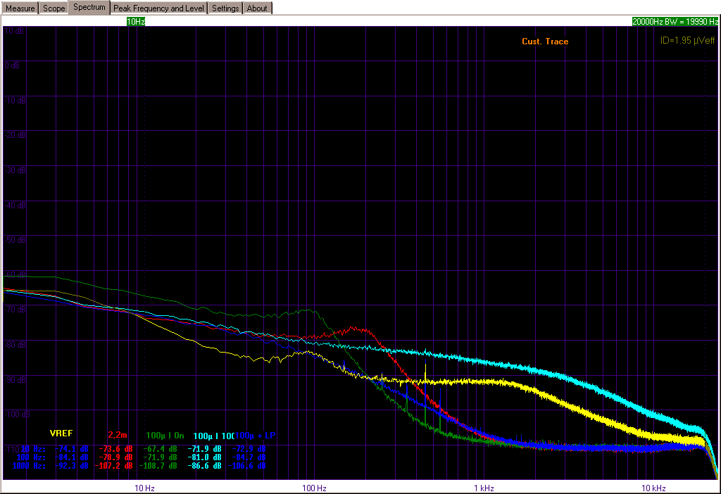

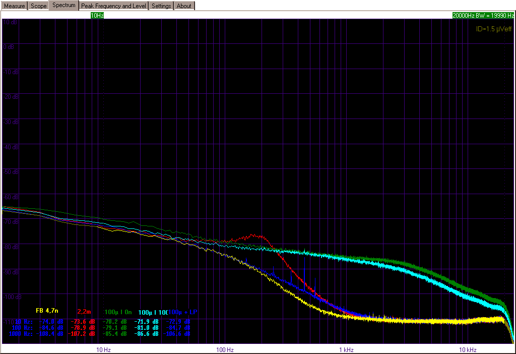

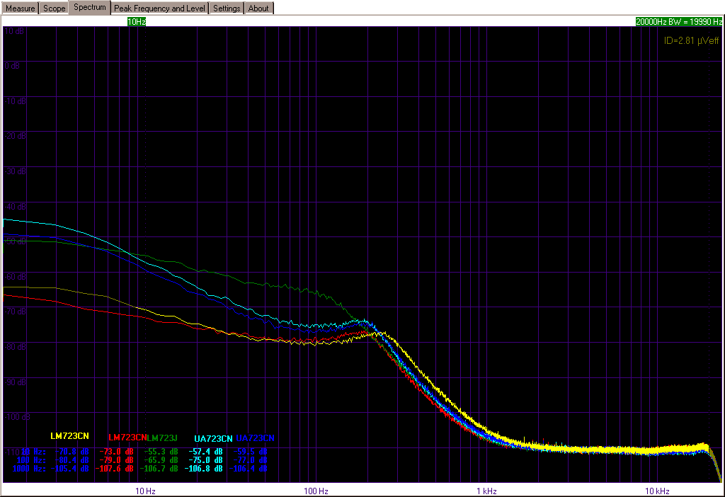

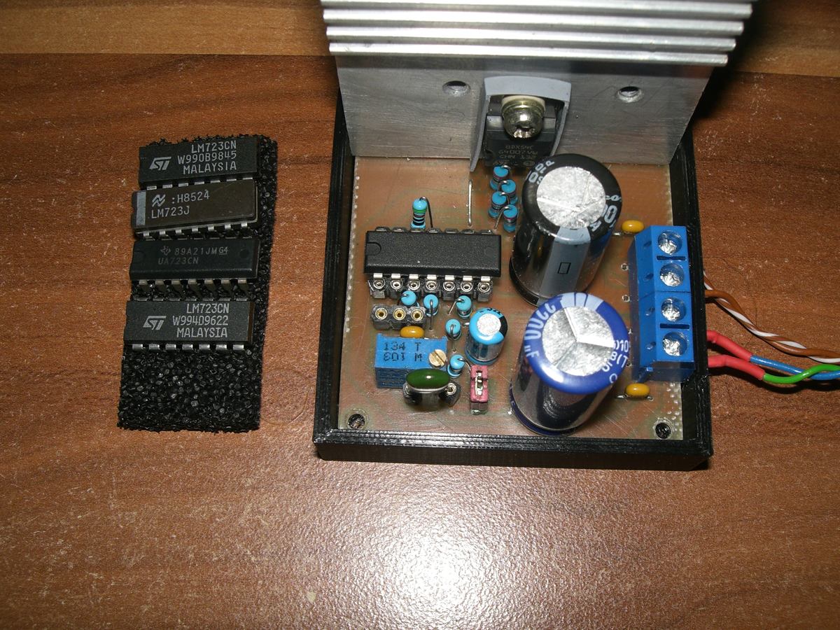

Moin Eventuell interessiert es ja noch jemanden was das Rauschen von Spannungsreglern betrifft, im speziellen der olle LM723. Mit dem wollte ich auch erst mal anfangen weil den schon mehr Frickler untersucht haben und erstaunt waren was dieser alte IC so kann. Na und irgendwo muss man ja mal anfangen. :) Den Aufwand habe ich getrieben weil ich hin und wieder eine Rauscharme Spannung brauche um Oszillatoren & Co zu vermessen. Das ganz muss in gewissen grenzen einstellbar sein und mit der zu untersuchenden Schaltung in eine Keksdose passen (Schirmung). Das ist schon alles mit Aufwand verbunden und grenzwertig. Alles im Detail zu pinseln wäre mir jetzt etwas zu viel, darum erst mal nur die Messungen. Wer da tiefer einsteigen will dem kann ich die PDFs von Jim Williams (Linear Technolgy) empfehlen und vor allem von den Funkamateuren DG4RFB, DK7JB und DG8SAQ. Ein dickes Danke an dieser stelle. Also zu den Messungen... Bei "Noise_1" sind verschiedene Regler zu sehen. - Grün, ein 0815 3,3V Regler. - Rot, ist ein unbekannter LDO aus einer kommerziellen Oszillator Schaltung. - Blau, LT1761 (War so 2005 rum ein beliebter Low Nosie LDO) - Hellblau ist der erste versuch mit einem LM723. - Gelb ist mein jetziger Aufbau womit auch die anderen LM723 gemessen wurden. Auf "Noise_alleLMs" sind verschiedene LM723 von verschiedenen Herstellern bzw. unterschiedlichem Datum. Die Schaltung mit dem LM723 selber ist jetzt auch nicht so aufregend, da fallen wohl als erstes noch die dicken Cs am Ein/Ausgang auf und groß optimiert ist da auch nichts.

Den Schaltplan hebe ich mir mal auf. Und damit ich beim Betrachten keinen Augenkrebs bekomme, habe ich die Farben geändert. Das Ergebnis wollte ich Euch nicht vorenthalten.

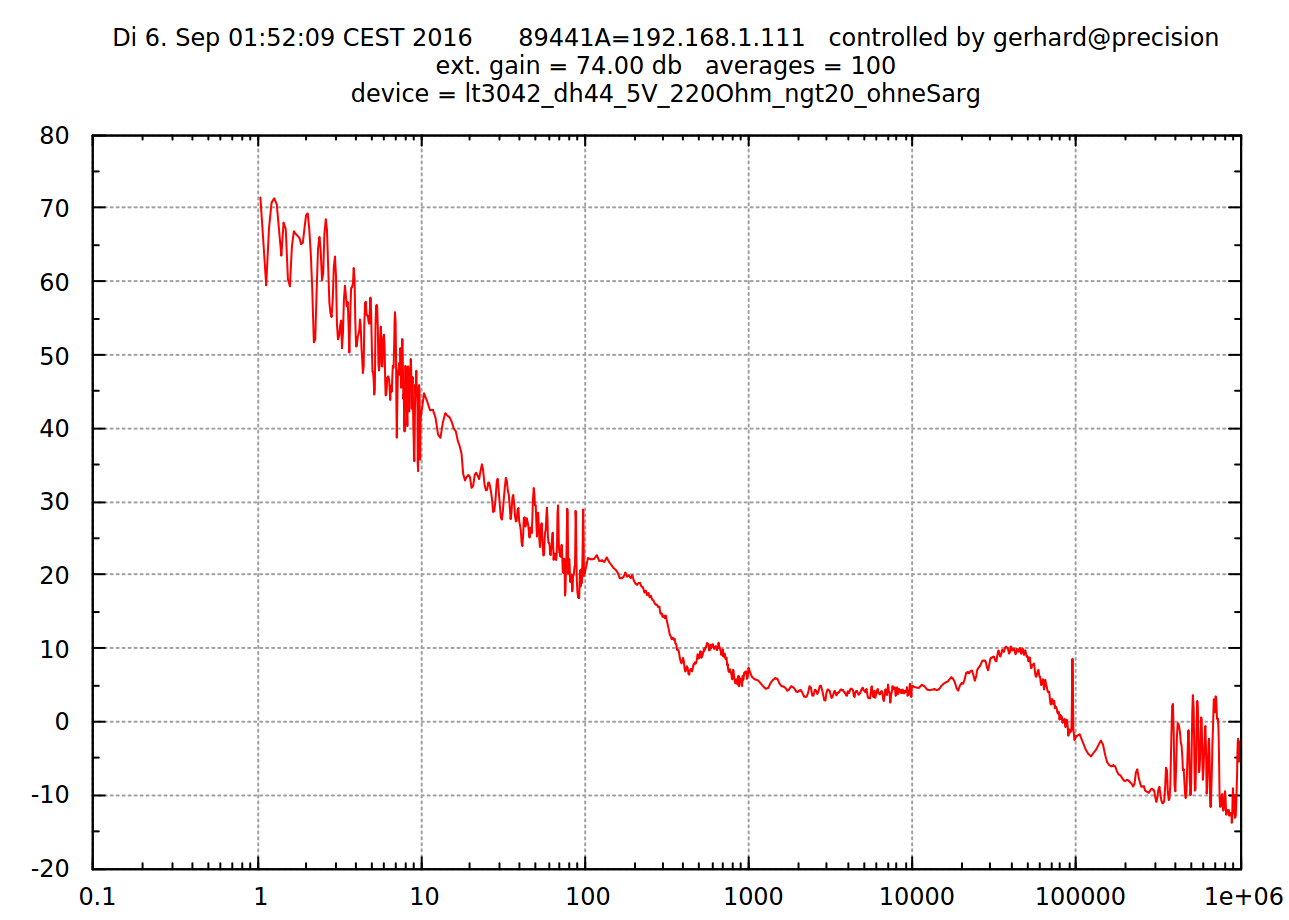

> Mich würde mal interessieren wie sich moderne Alternativen, wie z.B. > LT3042, dagegen so schlagen. Sowasda [0] mit Anpassungen für "in gewissen Grenzen einstellbar" wär auch nett im Vergleich. [0] https://pdfserv.maximintegrated.com/en/an/AN3657.pdf
Ja, und mittlerweile gibt's auch neuere Teile. zB ADP150 mit 9uV rms HMC1060 mit 1.5uV rms HMC976 auch mit 1.5uV rms
Joggel E. schrieb: > Ja, und mittlerweile gibt's auch neuere Teile. zB ADP150 mit 9uV > rms > HMC1060 mit 1.5uV rms HMC976 auch mit 1.5uV rms Wobei das ja mal auf den ersten blick gar nicht so blöd ausschaut ;-)
Sven S. schrieb: > Und damit ich beim Betrachten keinen Augenkrebs bekomme, habe ich die > Farben geändert. Das Ergebnis wollte ich Euch nicht vorenthalten. Danke dafür! Aber warum C4 und C5 mit der Masse nach oben schauen müssen ist mir auch nicht klar, das fördert meinen Augenkrebs, denn Du hast genügend Platz nach unten, dann sieht das auch wie ein Schaltplan aus... Ach, entschuldige mich, das war ja der FrickelFritze, aber sehr vielen Dank für den Hintergrund...
Und an alle zukünftigen Poster hier: Einen Schaltplan mit Grün, Rot oder gar Blau auf schwarzem Hintergrund zu liefern ist schon sehr anstrengend, meist schau ich mir den gar nicht mehr an... Und für die Arbeit des schreckliche Sven bekommt der von mit doch glatt eine 1... PS: Vielleicht wäre es möglich für alle Poster, die Schaltpläne in Zukunft nur schwarz auf weiß zu zeigen, samt Bauteilbenennungen... Damit "liest" sich ein Schaltplan viel leichter und schneller...

Gerd E. schrieb: > Mich würde mal interessieren wie sich moderne Alternativen, wie z.B. > LT3042, dagegen so schlagen. Wenn Du deren Ausgang mit 2200 uF beschaltest, so wie oben: vielfachBesser. Allerdings empfiehlt sich da bei neueren Reglern eine geringe Entkopplung des sehr großen C vom Ausgang mit wenigen Ohm .-)

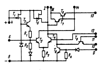

... einer der besten links zum lm723! https://electronicprojectsforfun.wordpress.com/power-supplies/a-collection-of-proper-design-practices-using-the-lm723-ic-regulator/
https://dg4rbf.lima-city.de/Rauschmessungen%20am%20LM723.pdf der oben genannte Artikel von Bernd Kaa
Gerhard H. schrieb: > Der LM723 ist ganz OK Es gab mal vor vielen Jahren eine Schaltung für den 723, die durch Heizung mit dem internen Endtransistor die Temperatur der eingebauten Z-Diode stabilisierte. Damit konnte man dann eine stabile Referenzspannung erzeugen, die durchaus mit mo- dernen Referenzelementen konkurrieren konnte. Leider habe ich diese Schaltung nicht wiedergefunden.

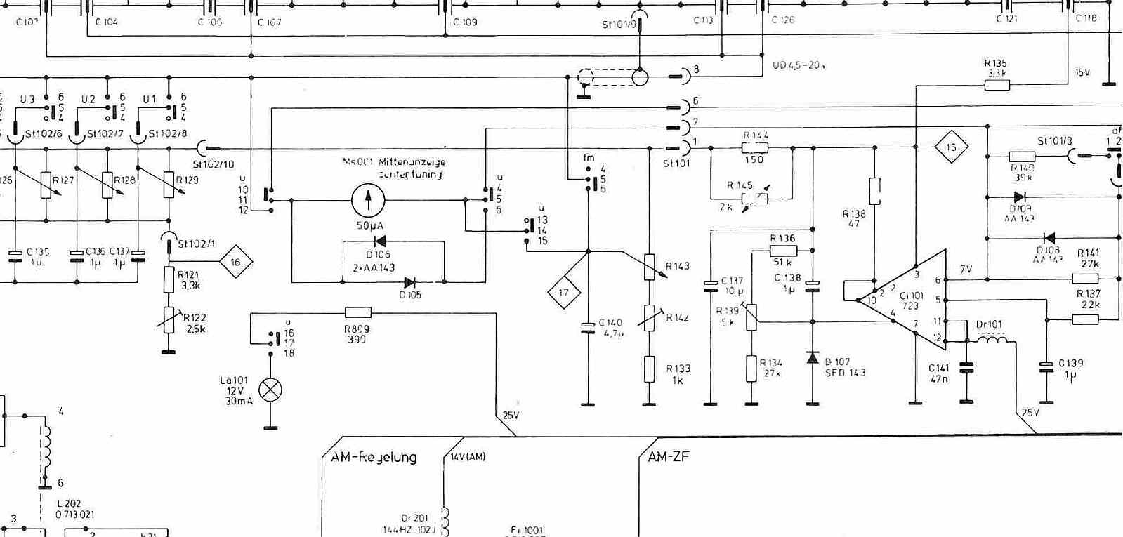

Hi, diesen Stabilisator findet man zum Beispiel noch in älteren UKW/FM-Empfängern zur Kapazitätsdiodenabstimmungsspannungsstabilisierung. Also, so schlecht scheint der ja dann nicht zu sein. Vielleicht ist der Clou die Peripherie. NTCs und Drosseln in der Zuleitung etc. ciao gustav

Für die Varicaps gab es auch einen 33V-Stabi mit integriertem Ofen, irgendein TDA...

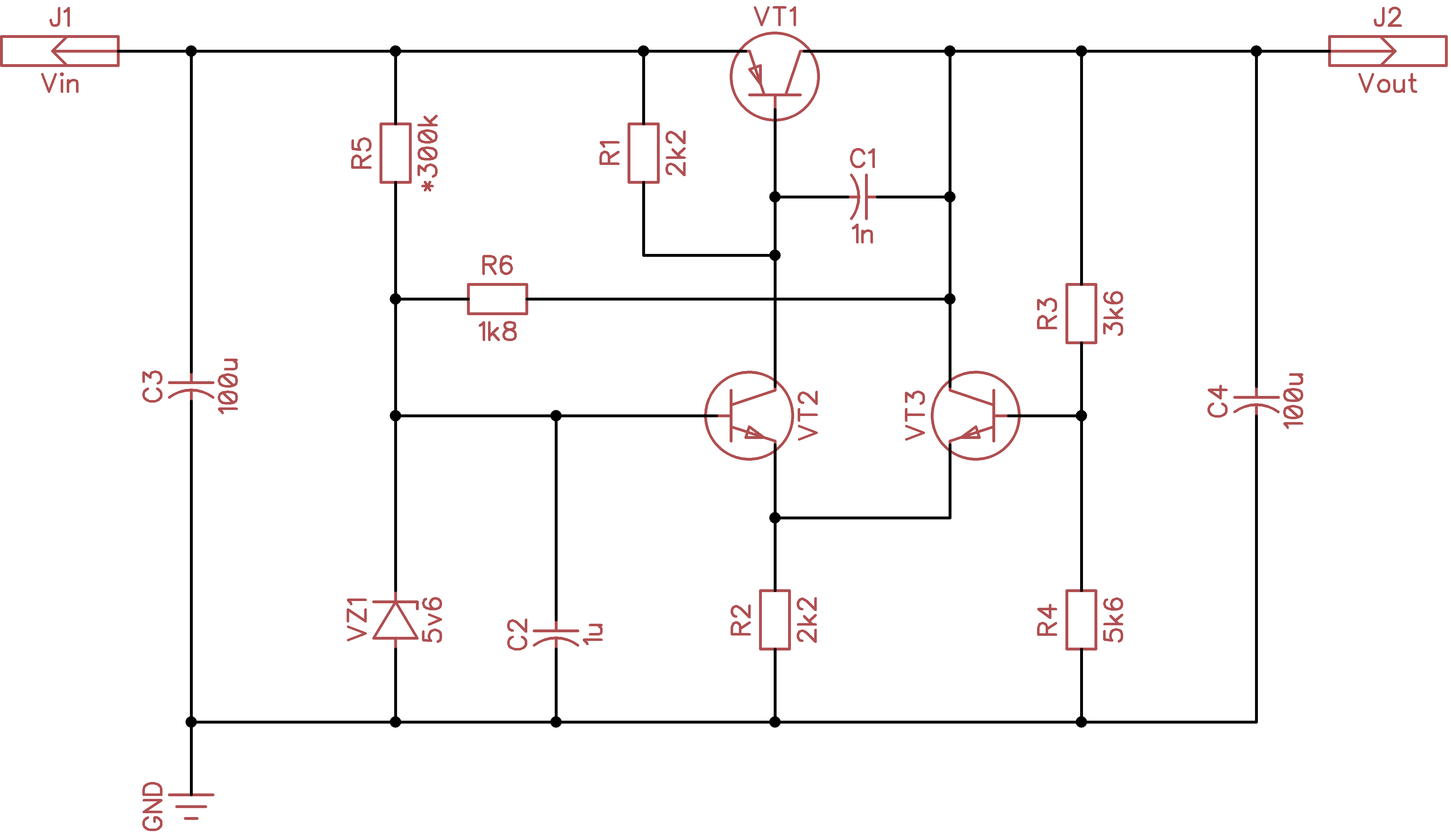

ArnoR schrieb: > Aha, deswegen brauchst du auch eine rauscharme Stromversorgung. Die > Schaltung vom Wenzel und die davon abgeleiteten haben nämlich wegen > eines Schaltungsfehlers keine Betriebsspannungsunterdrückung. Bei den Wenzels ist die beste Spannungsversorgung immer noch mit Batteriebetrieb. Dann ist Ruhe.

ArnoR schrieb: > Hast du die oben gezeigte Schaltung wirklich in der Dimensionierung in > Betrieb? Die Simu dieser Schaltung zeigt nämlich (erwartungsgemäß) einen > Oszillator. Schuld ist der 2m2 am Ausgang. Der ist in der > Datenblattschaltung nicht drin und diese Schaltung ist dann auch stabil. Ja, ohne Schwingen. Ich behalte das aber im Hinterkopf und werde das noch mal durchgehen für die Spannungen die ich so brauche. > Außerdem erhöht der 1k5 am IN- das Rauschen signifikant. Wenn man den > aus Driftgrüden drinlassen will, sollte man den mit einem Kondensator > überbrücken. Ja, macht Sinn. Liefere ich nach wen sich was ändert. > Aha, deswegen brauchst du auch eine rauscharme Stromversorgung. Die > Schaltung vom Wenzel und die davon abgeleiteten haben nämlich wegen > eines Schaltungsfehlers keine Betriebsspannungsunterdrückung. Nicht ganz, der Wenzel wird von Akkus versorgt und die Schaltung die vom LM723 versorgt wird kommt auch aus Akkus, die sind getrennt. Und ja, mit der Betriebsspannungsunterdrückung ist mir bekannt. ArnoR schrieb: > Wolfgang schrieb: >> Bei den Wenzels ist die beste Spannungsversorgung immer noch mit >> Batteriebetrieb. Dann ist Ruhe. > > Eine einfache Schaltungsänderung reicht schon, um die PSRR erheblich zu > verbessern: > > Beitrag "Re: Meßverstärker für 1/f-Rauschen 0.1 - 10 Hz" Super! Ich will die Schaltung eh noch mal neu aufbauen und ein neues Layout machen, passt wie die Faust aufs Auge. DANKE Dir!

Frickel F. schrieb: > Super! Ich will die Schaltung eh noch mal neu aufbauen und ein neues > Layout machen, passt wie die Faust aufs Auge. Es gibt noch andere Möglichkeiten, solche Verstärker zu bauen... Z.B. so: Beitrag "Re: Messverstärker für Widerstandsrauschen"

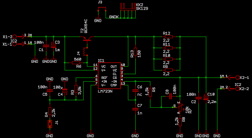

Frickel F. schrieb: > da > fallen wohl als erstes noch die dicken Cs am Ein/Ausgang auf Dicke C's im analogen Netzteil ist ja erst mal ne gute Sache, denn man möchte eine saubere Gleichspannung haben. Allerdings ist der dicke C am Ausgang der Regelschaltung Mist, weil er das Regelverhalten verschlechtert. Da sind i.d.R eher kleine C's drin. Ich habe mal in so paar gängigen Schaltungssammlungen nach geschaut und da werden in alle Regel C's <470µF verbaut. 100µF sind da völlig ausreichend. Der C am Eingang hingegen darf auch ein ordentlicher Brocken sein. Da schwanken die C's so zwischen 2200µF un 10000µF.
Zeno schrieb: > Der C am Eingang hingegen darf auch ein ordentlicher Brocken sein. > Da schwanken die C's so zwischen 2200µF un 10000µF. Die Elkos am Eingang sollte man auch nicht beliebig gross machen, sondern mit der bekannten Formel ausrechnen (1000µF pro A ist die falsche Formel).
#5984564
Harald W. schrieb: > Die Elkos am Eingang sollte man auch nicht beliebig gross machen, > sondern mit der bekannten Formel ausrechnen (1000µF pro A ist die > falsche Formel). Deshalb habe ich ja auch eine Spanne angeben. Bei den 78xx sollte man den C tatsächlich nicht zu groß machen, da diese dann zum Schwingen neigen. Die 723'er sind hier wohl eher gutmütig - da hatte ich bisher nie Probleme, auch wenn ich den Eingangs C relativ groß ausgelegt habe. Schlußendlich kommt es darauf an wie groß die Brummspannung sein darf. Kann man aber mit der Formel C=I * dt/dU ausrechnen (I zu erwartender Strom, dt=10ms, dU max. zulässige Brummspannung).
Moin :) @Harald W. und Zeno. Ihr habt in soweit vollkommen recht, solch Dicken Cs will niemand an einem "normalen" Lab-Netzteil haben, keine frage. Da gilt um so kleiner = Besser. Hier geht es aber ausschließlich ums Rauschen, weder Brummspannung, Temperaturdrift, Strombegrenzung oder das Regelverhalten stehen hierbei im Vordergrund. Ich drösele das mal auf... - Brummspannung gibt es nicht da von Akkus versorgt. (Wen mit Brummspannung ein klassisches NT mit Trafo gemeint ist.) - Temperaturdrift ist unkritisch weil die Messungen keine Tage dauern und für die Messdauer selber eh alles zusammen in der Keksdose eingeschlossen ist. - Regelverhalten, ist auch nicht von belang da sich beim testen nichts am DUT ändert bzw selber kaum Schwankungen erzeugen kann. @ArnoR Ich habe ein paar Messungen gemacht. Rot - War noch mit 2,2m am Out und da hatte ich mit C7 gespielt. Bei den anderen war der 2,2m raus und dafür einen 100µ rein. Hellblau - wie vorgeschlagen parallel zu R5(1,5k) mit 100n. Grün - Ohne C am R5 Blau - Am Out hinter dem 100µ noch mal einen Tiefpass aus 3,3Ohm und 2x2,2m. Gelb - Den CMP-C7 von 1n auf 4,7n Die Spikes zwischen 100Hz & 1Khz bitte ignorieren, ich weiß nicht wo die herkommen, je nach Standort tauchen die mal auf und verschwinden wieder und da die Messungen recht lange dauern habe ich drauf verzichtet alles noch mal zu machen. Wen Du Lust und Zeit hast könntest du das noch mal in der Kombination Simulieren?

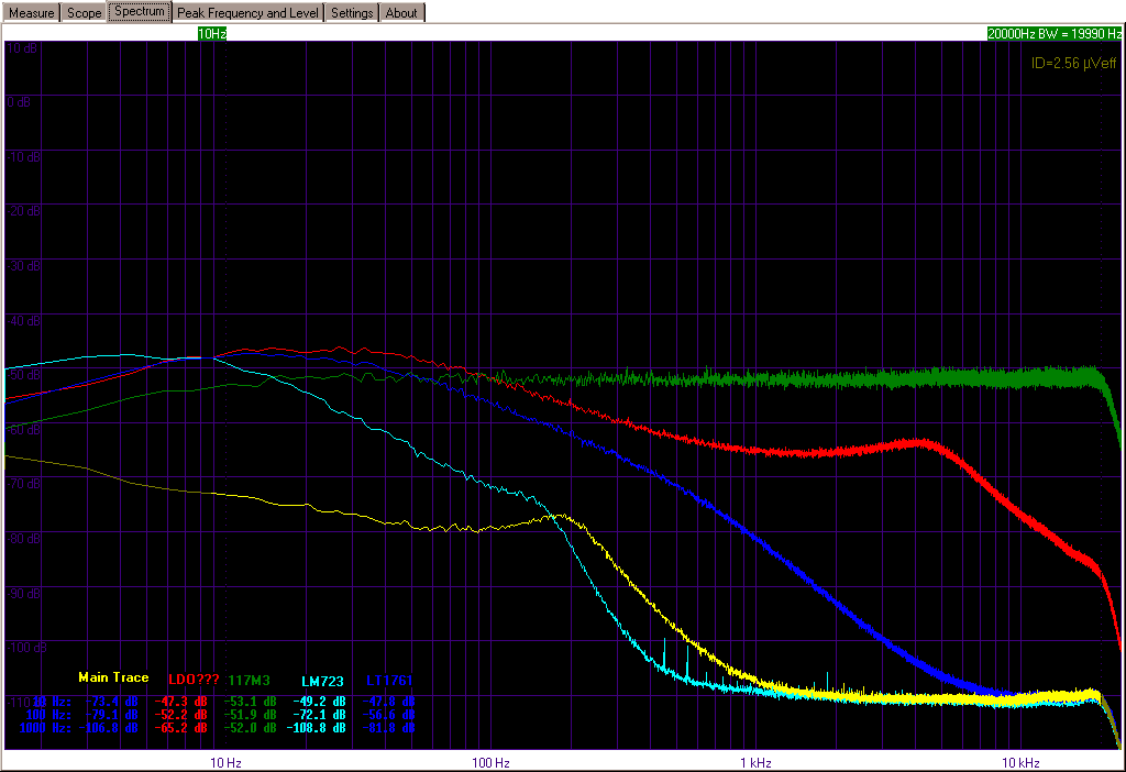

Frickel F. schrieb: > Eventuell interessiert es ja noch jemanden was das Rauschen von > Spannungsreglern betrifft, Rauschen von konstanten Spannungen kann man eigentlich beliebig reduzieren, durch nachgeschaltete LC und RC Filter, bis hin zum Rauschen der Kondensatoren und Widerstände selbst. Allerdings leiden andere Eigenschaften der Netzteile dadrunter, wie die Stromlieferfähigkeit und die Lastausregelung. Daher ist Rauschen ohne Betrachtung der Rahmenbedingungen (z.B. bei 1A max 50mV Lastschwankung) immer eine nutzlose Angabe. Für die praktische Anwendung ist die reale angeschlossene Last natürlich immer der beste Massstab. Man sucht da also das Netzteil, dass die niedrigste (oder zumindest eine ausreichend niedrige) Rauschleistung auf VCC bringt. Dabei können die Störungen in der Stromaufnahme der Last die eigentliche Quelle des Rauschens sein, die das Netzteil ausregeln können muss, bzw. die die Filter abblocken müssen. Ein 2200uF Elko blockt hohe Frequenzen eher nicht mehr ab. Verwendet man die Spannungsquelle nur als Referenz (konstant hochohmig abgetastet), kommt es natürlich primär auf die Spannungsquelle an. Beim Messen kommt man aber shcnell in Regionen, in denen die Eintreuung durch Funk stärker ist als das Rauschen der Spannungsquelle selbst.

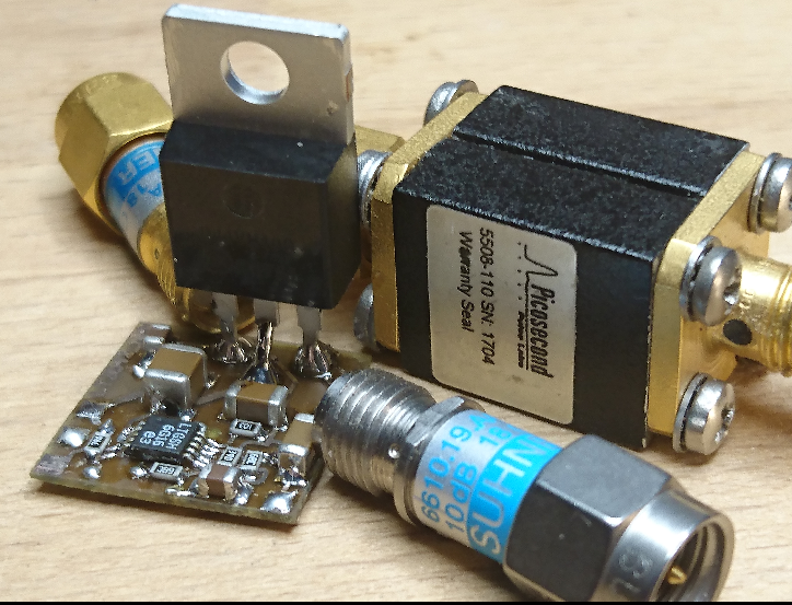

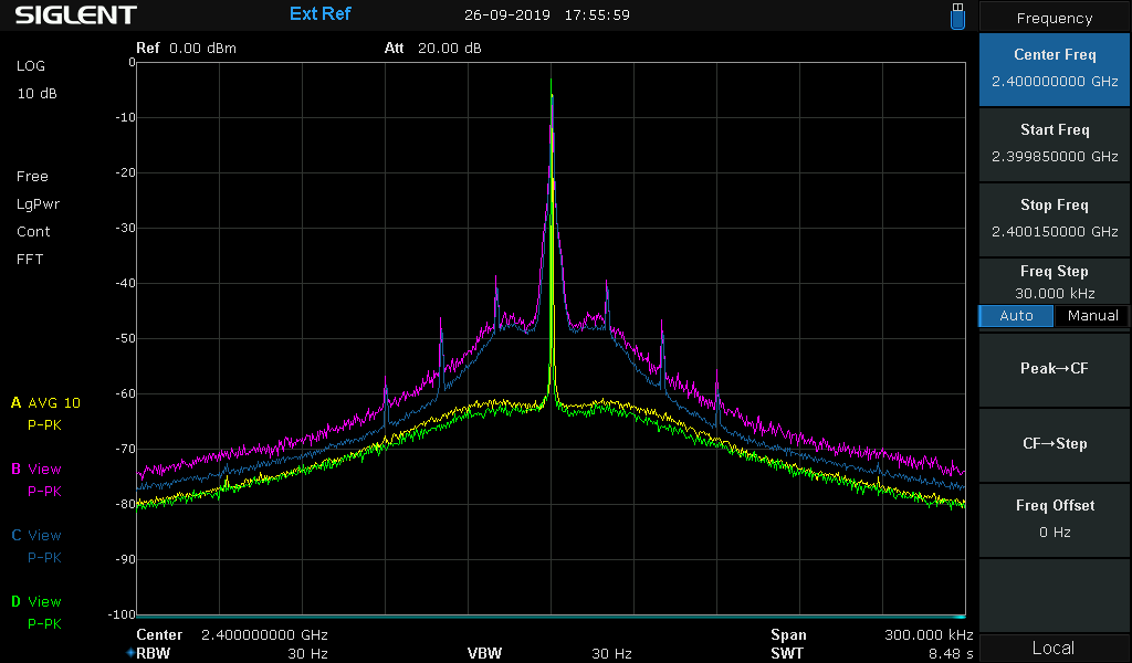

Für kleine lasten gibt es einige Referenz ICs, die eine kleine Schaltung wie einen Oszillator versorgen könnten. Da ist der Übergang von Spannungsregler zu Referenz fast fließend. Der LT6654 wäre z.B. so einer. Wie gut der LM723 mit eine großen Kapazität am Ausgang klar kommt, hängt von der Schaltung ab. Die Kompensation ist da schließlich extern. Das kann gut gehen oder auch nicht. Beim Kondensator kommt es auch auf den ESR wert an: bei sehr kleiner ESR (< 10 mOhm) wird es mit der Stabilität schon schwierig. Bei großer ESR hilft der Kondensator nur bedingt und macht die Ausregelung von Störungen vor allem langsam. Spannungsregler für externe pass Transistoren gibt es nicht so sehr viele. Es gibt noch ein paar schnelle typen wie LT1575, die dürften aber nicht besonders Rauscharm sein. Der Schritt vom LM723 zu Referenz (z.B. LM329) und OP(s) ist auch nicht so groß. Viel mehr als Referenz und einen Differenzverstärker bietet der LM723 auch nicht.
#5985332
Gerhard H. schrieb: > Als ob dem 3042 irgendwas fehlen würde, um einen popeligen > Quarzoszillator zu versorgen. > > -120dBc @ 1Hz, bei 5 MHz im günstigsten Fall: > erfordert einen elektrodenlosen BVA-Quarz im Vakuum. > Die Preise haben schon gut 5-stellig angefangen, als sie überhaupt > lieferbar waren. Der Morion MV-89 liegt bei -105dBc @1Hz, > mit doppeltem Ofen, SC-Schnitt und von Leuten, die wissen was sie > tun und die das -zig Jahre gemacht haben. > > Von jemand, der schon an der Versorgungsspannung scheitert: > hoffnungslos. > Wird das ein Super-Duper-HighEnd-Audio-DAC? Nein kein DAC. Es sind wirklich die Super-OCXOs. MV89 ist schon veraltet. Daten: MORION MV272, 120dBc@1Hz, 172@10kHz MORION MV341, 122dBc@1Hz, 175dBc@10kHz RAKON HSO14: 130dBc@1Hz Morion-Preise bei ein paar 100€, RAKON bei ca. 10K. Haken: Werte bisher nur bei Batteriebetrieb wiederholbar (R&S FSWP26). Gesucht: Netzteil mit Vorregler (723) und Nachregler (alles was das Zeug hält plus Wenzel-Rauschunterdrückung). Wolfgang

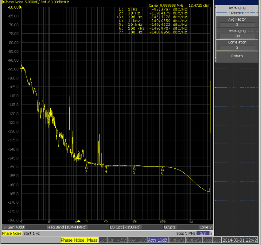

Wolfgang schrieb: > Daten: MORION MV272, 120dBc@1Hz, 172@10kHz > MORION MV341, 122dBc@1Hz, 175dBc@10kHz > RAKON HSO14: 130dBc@1Hz > Morion-Preise bei ein paar 100€, RAKON bei ca. 10K. > > Haken: Werte bisher nur bei Batteriebetrieb wiederholbar (R&S FSWP26). Was mich etwas wundert: die Hersteller von den Dinger wissen doch eigentlich was sie tun. Und bessere Werte für Phase Noise lassen sich gut verkaufen. Warum verwenden die dann durch die Bank einen gemeinsamen Versorgungseingang für den Oszillator und die Heizung zusammen? Wenn das Rauschen auf der Spannungsversorgung so viel ausmacht, dann wäre es doch ohne großen Aufwand möglich Heizung und Oszillator über 2 verschiedene Pins zu versorgen. Denn 10 bis 20 Watt, die dazu noch mit der Heizungsregelung schwanken, auf einer super rauscharmen Versorgung bereitzustellen ist um Größenordungen schwieriger als wenn es nur um ein paar konstante Milliwatt für den eigentlichen Oszillator geht. Kann es nicht sein daß die Stromversorgung gar nicht so kritisch ist und es an einem anderen Problem liegt daß Du die guten Phase Noise Werte nur bei Batteriebetrieb bekommst?
#5985573
... ist uneinheitlich. Die "normalen" Teile (Morion MV272, MV341) haben eine gemeinsame Versorgungsspannung, aber einen internen Spannungsregler für den Oszillatorkern. Die extrem guten (RAKON) haben entweder separate Heiz- und Oszillatorspannungseingänge (wie damals HP10811A), oder extrem kleine Toleranzen auf der Versorgungsspannung (Morion MV336). Es macht wahrscheinlich heutzutage Sinn den Oszillatorkern so nahe dran wie möglich zu regeln (also in der Thermokammer).

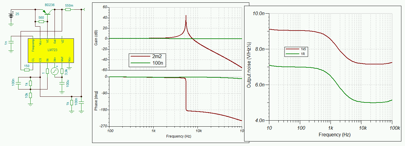

Frickel F. schrieb: > Ich hätte es ja sogar gut gefunden ArnoR zu bestätigen das die Schaltung > wild vor sich hin schwingt, das macht sie aber nicht. Ob die Schaltung schwingt oder nur eine Überhöhung macht, hängt vom ESR der Ausgangskondensatoren ab. Mit ESR=0 (meine Simu) schwingt es. Bei dir gibt es trotz der 2 parallelen Kondensatoren offenbar einen merklichen ESR in der Größenordnung von 20mR. Damit ergibt sich eine Überhöhung im Frequenzgang von einigen dB, die man auch in deinem Rauschplot oben (rote Kurve) sehen kann.
ArnoR schrieb: > Ob die Schaltung schwingt oder nur eine Überhöhung macht, hängt vom ESR > der Ausgangskondensatoren ab. Mit ESR=0 (meine Simu) schwingt es. Bei > dir gibt es trotz der 2 parallelen Kondensatoren offenbar einen > merklichen ESR in der Größenordnung von 20mR. Damit ergibt sich eine > Überhöhung im Frequenzgang von einigen dB, die man auch in deinem > Rauschplot oben (rote Kurve) sehen kann. Ah, Ok. Danke Dir. Aber ich glaube es gibt ein Missverständnis, die Rote Kurve ist nur mit einem 2,2m Direkt am Ausgang. Gelb und Blau haben 100µ und gehen dann über 3,3Ohm zu 2x2,2m Parallel. Oder habe ich da jetzt etwas Falsch verstanden? Ich tu mich mit Simulationen immer noch etwas schwer, irgendwie habe ich den einstig verpasst. Muss ich dringend mal nachholen. :)
#5986211
Frickel F. schrieb: > Oder habe ich da jetzt etwas Falsch verstanden? Mit den 2 parallelen Kondensatoren meinte ich den 2m2 (C10) und den 100nF (C2). Frickel F. schrieb: > Gelb und Blau haben 100µ und gehen dann über 3,3Ohm zu 2x2,2m Parallel. Wenn das Filter 3R3 und 2x2m2 nach der Spannungsrückführung zu R7/C8 angeschlossen ist, hat es keinen Einfluss auf die dynamische Stabilität.

Gerd E. schrieb: > Mich würde mal interessieren wie sich moderne Alternativen, wie z.B. > LT3042, dagegen so schlagen. Das habe ich mal gemacht, Bild LM723_vs_LT3042. Gelb ist der LT3042 und alle anderen Linien sind Experimente mit LM723. Was ich noch nicht weiß, wo der anstieg zu höheren Frequenzen herkommt. Dann war noch die Frage wie VREF am LM723 selber rauscht, gelb im Bild LM723_VREF.
Frickel F. schrieb: > Dann war noch die Frage wie VREF am LM723 selber rauscht, gelb im Bild > LM723_VREF. Schön, dass du dich wieder dazu meldest, danke... Könntest du netterweise noch was zu den Filterungen (723) sagen? Mir ist nicht 100%ig klar, welche Kondens. in welcher Konfig. WO dranhängen. Geht aus dem Bildchen ein wenig schlecht hervor ;-) Man sieht aber schon, dass die REF alleine ein wenig im Vorteil ist; also könnte ich damit einen präzisen Mutter-Oszillator (OCXO) betreiben. Auch wenn mein Basteltisch immer noch nicht betriebsbereit ist: Ich habe inzwischen auch eine E-MU0204 USB-Soundkarte günstig "ergattern" können; nun fehlt mir NUR noch der Wenzel-VV mit 60dB :-) Dann bin ich irgendwann/bald selbst in der Lage, die nötigen Messungen dazu zu vollziehen. Michael

Um Rauschspannungen zu messen reicht die EMU-soundkarte. Mußt halt mal den gain des mic Pre-Amps aufdrehen.
Ich würde das tatsächlich erst mal mit der EMU alleine versuchen. Wenn Du GAR KEINE Messmittel hast, ist das natürlich blöde. Aber Du kannst schon mal versuchen, ob Du den Unterschied zwischen kurzgeschlossenem Eingang, dem therm. Rauschen eines 60 Ohm-Widerstandes und dem Rauschen von wenigen KOhm sehen kannst. 4 mal so viel R muss doppelt so viel rauschen, spannungsmäßig. Den Unterschied zwischen 0 und 60 Ohm wirst Du mit der EMU vermutlich nicht sehen, die ist alleine schon etwas karg. Der nächste Schritt wäre dann AD797 oder so was, eine oder mehrere Stufen *10. Ein AD797 rauscht selber mit etwa 1 nV/rt Hz, daran kann man sich dann schon mal orientieren. Schaltung ist op amp - Grundschaltung oder aus dem LT1028-Datenblatt. Wenn Du überhaupt schon mal reproduzierbare Spektren sehen kannst, kann ich Dir mit einem Platinchen weiterhelfen. Die übliche JFET-Schaltung mit common source-Stufe, evtl. Cascode und Rückkopplung über den OpAmp in die Source hat ein grundlegendes Stabilitätsproblem, auch wenn die Autoren das Blaue vom Himmel versprechen. Man sieht es schon in LTspice, wenn man den Realteil von Generatorspannung / Generatorstrom plottet, AKA Eingangswiderstand. Der wird dann ab 70 KHz negativ und schwingt je nach Quellimpedanz. BTDT. Mit OpAmps bist Du da erst mal besser bedient. Die schwingen weniger leicht und haben schon mal eine gewisse Unterdrückung des Drecks auf der Versorgungsspannung. (PSSR) Betrieb aus Akkus hilft auch ungemein gegen Brummschleifen. Nimm normale Alu-Elkos mit hoher Sperrspannung, keine Organic Elkos. Die haben teilweise erschreckende Sperrströme. Gruß, Gerhard.
Danke Gerhard für den ausführlichen Kommentar. Besitze "nur" ein Fluke8810A; das hat leider nicht genügend Genauigkeit: Resolution 10uV +/- 0,15% (Inp) + 100 Digits (i.W. einhundert !!)
