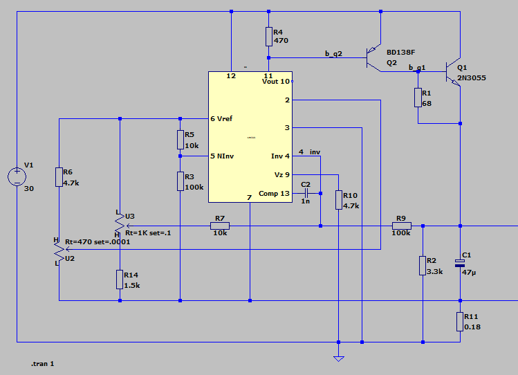

Guten Tag Allerseits! Ich habe diese Schaltung aus dem Thread
Beitrag "Re: LM723 Netzteil" auf dem Breadboard
aufgebaut. So weit funktioniert sie nur leider schwingt sie auch.
Wahrscheinlich liegt das einerseits auf dem Breadboardaufbau sowie an
den von MaWin erwähnten  fehlenden 470 pF Kondensatoren. Wo sollen denn
welche rein? Letztendlich will ich die Schaltung auf Lochrasterplatine
aufbauen.

Gast #7122640
Das wurde erwähnt
> Wahrscheinlich
> liegt das einerseits auf dem Breadboardaufbau sowie an den von MaWin
> erwähnten  fehlenden 470 pF Kondensatoren. Wo sollen denn welche rein?
Siehe Originalschaltplan:
https://asset.conrad.com/media10/add/160267/c1/-/de/000116661ML05/bedienungsanleitung-116661-h-tronic-netzgeraet-bausatz-eingangsspannung-bereich-30-vac-max-ausgangsspannung-bereich-1-30-vdc-3-a.pdf
Allerdings sind die bloss ein Zeichen, dass die auch keinen
schwingungsresistenten Aufbau hinbekommen haben. Besser also nur mit dem
1nF auskommen.
> Letztendlich will ich die Schaltung auf Lochrasterplatine aufbauen.
Ob Lochraster oder Breadboard, du musst darauf achten  dass der
Stromfluss zu einem Teil (Ausgangsstufe) nicht auf den Massebezug zur
anderen Stufe (Regelverstärker, Referenz, Spannungsvorgabe)
durchschlägt.
Suche dir einen Punkt als Massesternpunkt, z.B. Minuspol vom
Ausgangselko, und führe von dort sternförmig die Leitungen zu Pin7, U2,
R14, R3, auch wenn die fadurch länger werden. Wenn du nur eine
Spannungsquelle hast (Kein Trafo, Bruckengleichrichter, Siebelko) lege
einen 100uF Elko nah an den Eingang des Spannungsreglers und einen 220nF
Kerko von Pin12 zum Sternpunkt.
Der Steuerstrom der Endstufe fliesst über R10 zum Eingang ab, stört also
nicht.
Beachte dass der ESR des Ausgangselkos die Schwingneigung beeinflusst
und die Leitungsinduktivität (Länge) um die Ausgangstransistoren.
Veränderst du dort was, kann er wieder schwingen (oder auch nicht).
Die Ursache warum dieser Regler mit der Szlikai-Ausgangsstufe so
instabil ist wird hier erklärt:
https://dse-faq.elektronik-kompendium.de/dse-faq.htm#F.9.1

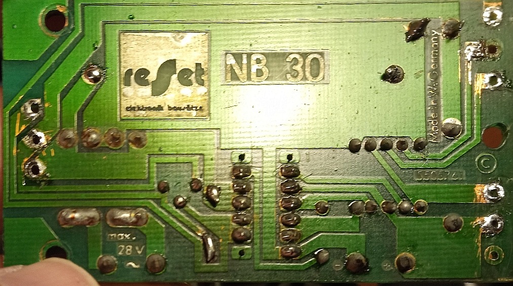

Es gehört auch heute noch zum guten Ton, daß man Betriebssspannungen mit
einem C abblockt. Wieso läßt Du den explizit weg, obwohl das MaWin'sche
Original und die Leiterplatte den noch hatte?
Gast #7123574
Den Original habe ich erst später gesehen. Welche Leiterplatte meinst
du?
#7124899

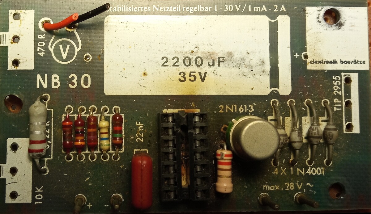

bastler schrieb:
> Ich sehe auf dieser Leierplatte 2200uF Siebelko und 22nF
> Kompensationskondensator. Abblock C sehe ich nicht.
Ob Du das jetzt Abblock- oder Sieb-C nenntst, ist eher egal - aber in
der Nähe des IC sollte eben ein C parallel zur Betriebsspannung
geschaltet sein, was in Deiner Schaltung eben nicht zu sehen ist.

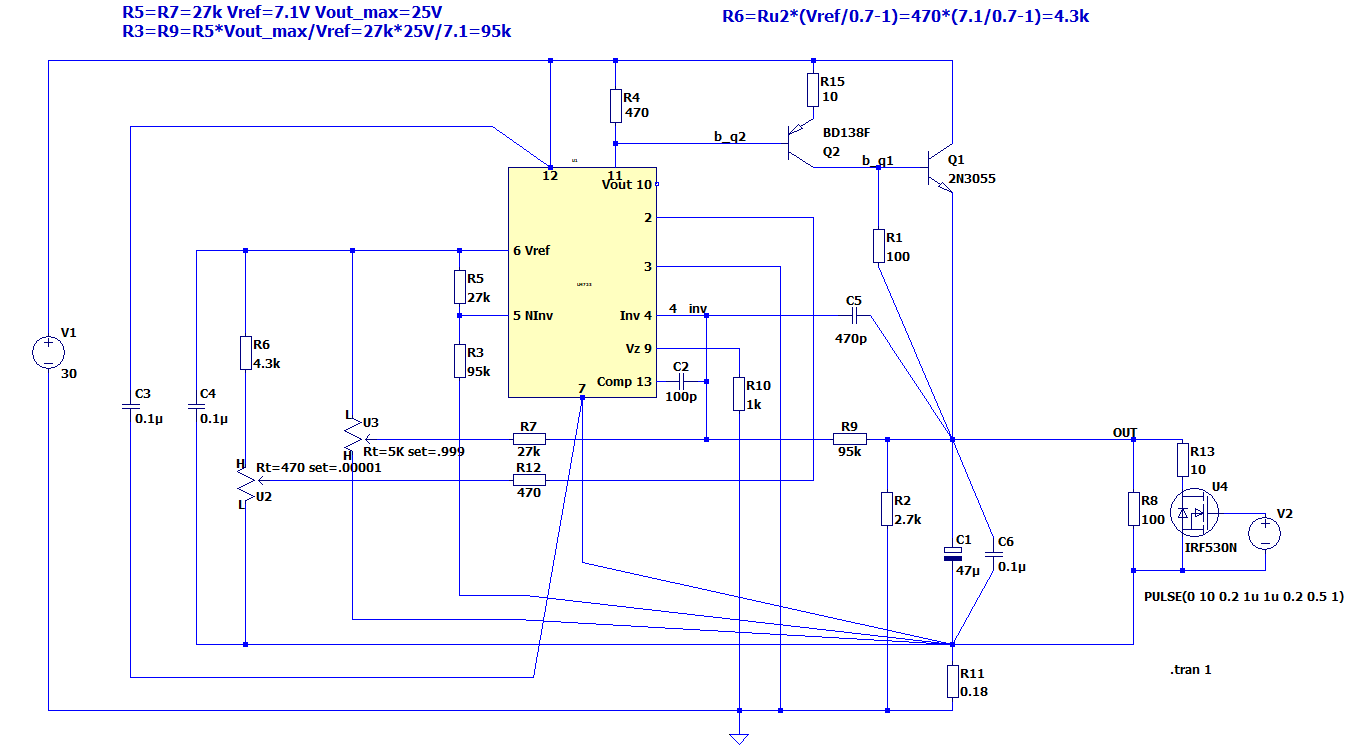

Nach dem ich die Leitungen zu den Leistungstransistoren gekürzt und
Schaltung nach
https://dse-faq.elektronik-kompendium.de/dse-faq.htm#F.9.1 geändert habe
gibt es erst mal keine Schwingungen mehr. Einzig statt 330R habe ich
wieder 470R eingebaut weil der maximale Strom auf ca. 1,7A begrenzt war.
Statt BD138 habe ich 2SB744 genommen weil ich den da habe.

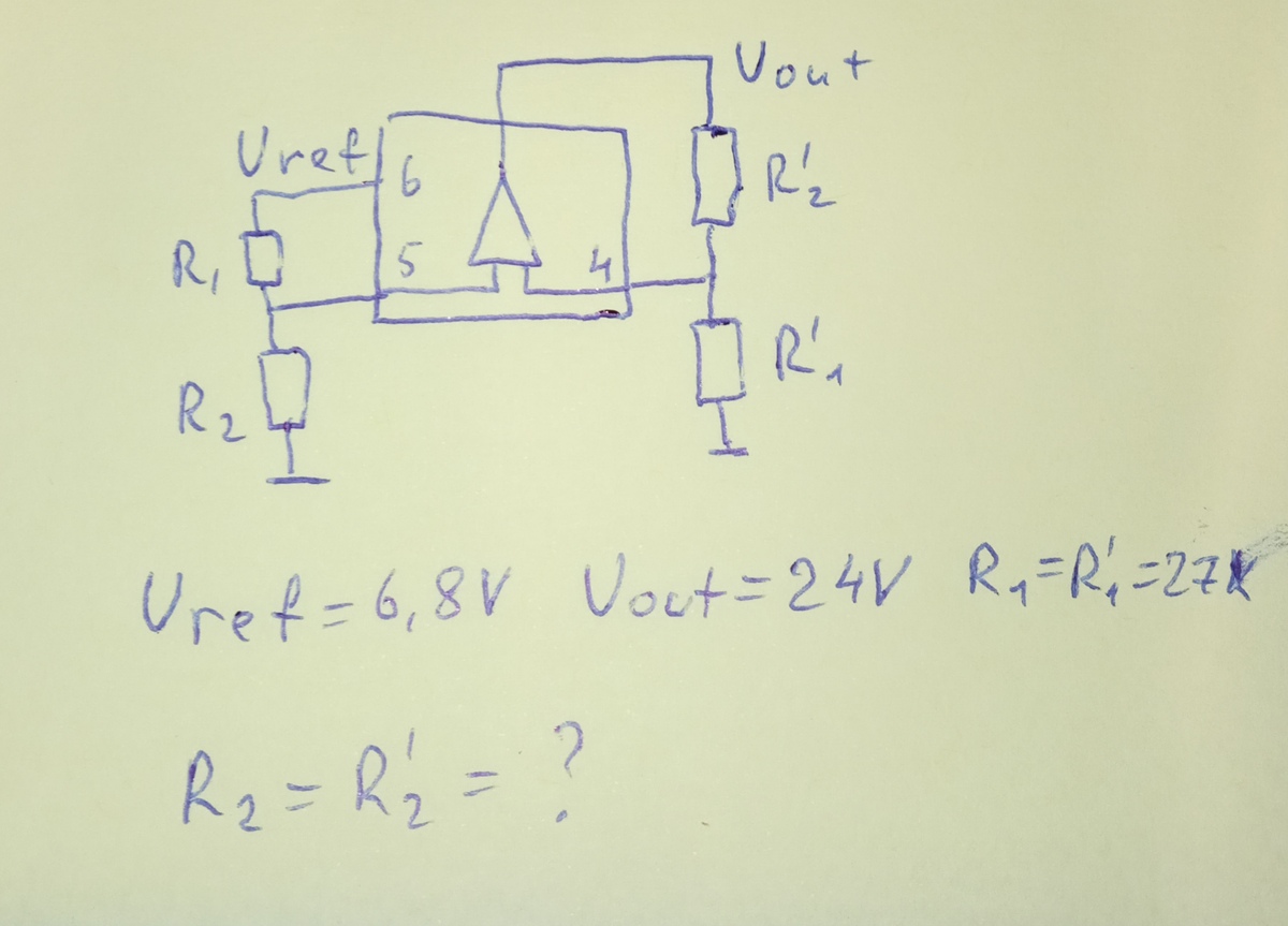

Was ich nicht verstehe wie kommt man auf 27k/68k Verhältnis. Nach meiner
Rechnung wäre Uout_max/Vref=24/6,8=3.52
R3=R9=27k*3.52=95,29k
Simulation und Breadboardaufbau zeigen eigentlich dass das passt.
Gast #7125100
bastler schrieb:
> Nach meiner Rechnung wäre Uout_max/Vref=24/6,8=3.52
Und wenn man 27k von 95.29 abzieht kommen 68k raus.
Aber: ich finde in deinem Schaltplan
https://www.mikrocontroller.net/attachment/563023/lm723_nach_mawin_1.png
keine 27k und 68k.
Im Original werden die 6.8V Vref durch 27+68k geteilt, kommen 4.86V
raus.
Steht das 5k Poti auf 6.8V, muss der Ausgang auf 0 gehen damit Inv und
NonInv gleich sind.
Steht das Poti auf 0V, liegen an 27k diese 4.86V und an (27+68k) leider
nur 17V. Hmm, da wurde wohl mit 6.8V gerechnet.
27k zu 96k wäre besser, obwohl dein Rechenweg falsch ist. Erst wird 6.8V
durch 27k/95.29k geteilt, macht 5.2986V, dann liegen diese 5.2986V an
27k und weitere 18.7V an 96k macht 24V.

Wie ist denn der richtige Rechenweg? Kannst du bitte an dieser Skizze
erklären? Ich komme einfach nicht drauf.

Gast #7126020
MaWin schrieb:
> könnte man auch eine geschlossene Formel suchen
Dann versuche ich mein Glück:)
U5=Uref*R2/(R1+R2)
U4=Uout*R'1/(R'1+R'2)
U5=U4
Uref*R2/(R1+R2)=Uout*R'1/(R'1+R'2)
R1+R2=R'1+R'2
Uref*R2/(R1+R2)=Uout*R'1/(R1+R2) // *(R1+R2)
Uref*R2=Uout*R'1 // /Uref
R2=Uout*R'1/Uref
R2=R'2=24V*27k/6,8V=95,294k
