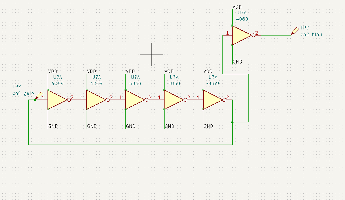

Moin ich hätte eine frage zu meinem Ringoszilator ich benutze einen
cd4069ube
als Inverter da es ein hex Inverter ist habe ich 5 der inverter an
einander geschaltet und den letzten für das auskuppeln des signals.

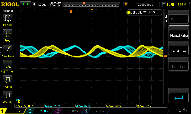

jetzt stellt ich mir nurnoch die frage wie ich die gesamt
verzögerrungszeit messen kann anbei ist ein oszi bild von der kurve ich
bedanke mich schonmal im für eventuelle antworten
mit freundlichen Grüßen
Alex HUHU

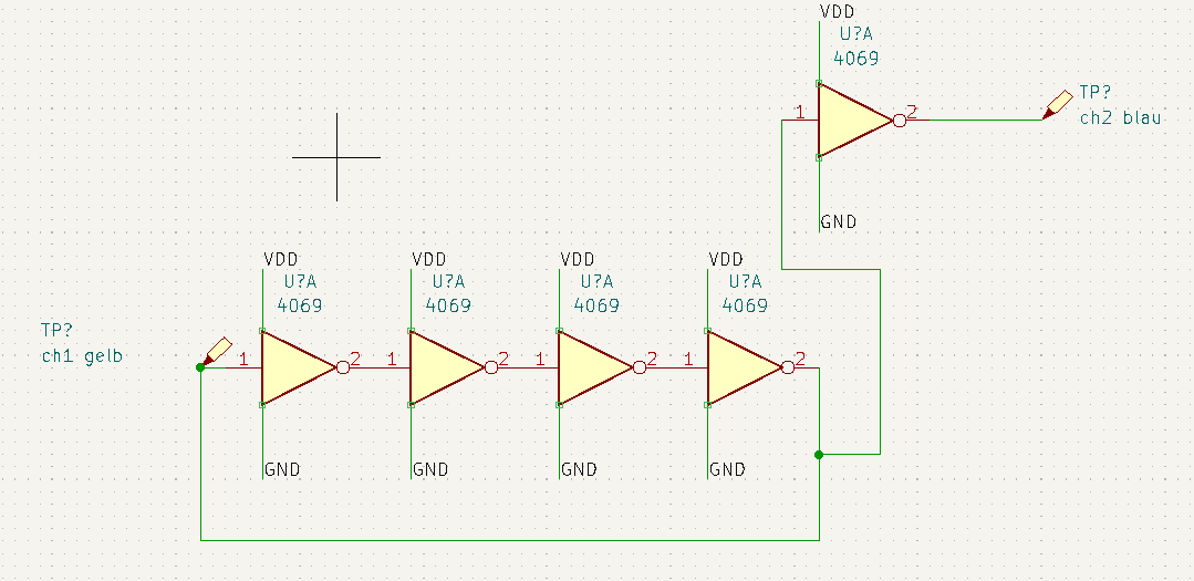

Gast #7235261
du hast ein Gatter zu wenig gezeichnet. Ich würde denken, die
Periodendauer beträgt die 10-fache Gatterverzögerungszeit, einmal um die
L/H-Flanke durch die Gatter zu reichen und einmal um die H/L-Flanke
durch die Gatter zu reichen. Mit einem Rechteckgenerator und einem
2-Kanal-Oszi kannst du dann noch prüfen, ob das in etwa hinkommt. Mit
ein paar mehr Gattern wäre wahrscheinlich das Signal schöner.
Bernd
Gast #7235267
Versucht er ja, erfolglos. Hat wohl keine Masse angeschlossen.
> Mit ein paar mehr Gattern wäre wahrscheinlich das Signal schöner.
Kaum.
#7235275
Na dann:
1) Checken ob Versorgungsspannung richtig ist und eingeschalten ist
2) Oszi Masse kontrollieren
3) Trigger richtig einstellen das ein stabiles Bild am Oszi ist
4) Laufzeit ablesen

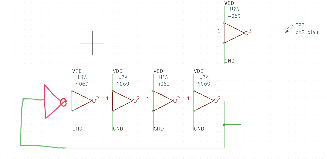

Gast #7235400
Alexander schrieb:
> ja hab da einen vergessen ein zu zeichnen hier ist das richtige
Wenn man anständiger Weise einen Abblock-Kondensator geeignet
dazuschaltet sind die Erfolgsaussichten grösser und das
Oszillations-Ergebnis stabiler.
Moderator (Firma: Titel) Persönliche Seite #7235413
H. H. schrieb:
> Da schwingt aber nichts.
Das ist offenbar der Ripple der Versorgungsspannung.

Michael M. schrieb:
> dann ist die Gesamtverzögerungszeit bei 5 Gattern = 150ns.
Und damit die Frequenz weit über den gemessenen 270kHz.
