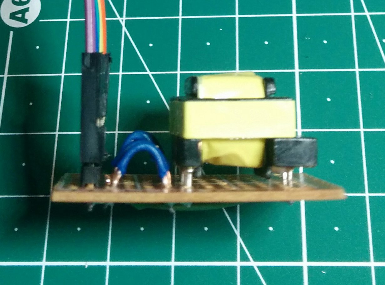

gestern habe ich ein USB-Netzteil auseinander genommen und einige
Komponenten ausgelötet, unter anderem den vermeintlichen Trafo, welcher
sich nach einiger Zeit googlen als Übertrager herausgestellt hat (siehe
Foto). Ich habe gelesen, dass er nicht für Effizienz optimiert ist aber
prinzipiell die gleiche Funktion hat, und das war mir wichtig. Der
Übertrager hat 6 Pins.
Nachdem ich ihn mir dann selber auf ein Breadboard gelötet habe und ihn
erfolgreich geprüft habe (dass jeweils zwei Kontakte einen Stromkreis
schließen), wollte ich damit eine höher Spannung erzeugen, indem ich
eine Wechselspannung an die Primärwicklung angelegt habe. An beiden
Sekundärwicklungen konnte ich aber nur Spannungen im Millivolt-Bereich
messen. Dann habe ich die Eingangsspannung mal an den anderen beiden
Wicklungen angelegt und konnte nun gar keine Spannung mehr messen.
Habe ich etwas übersehen? Sind diese Übertrager nicht dazu geeignet, um
Spannungen zu transformieren? Und wenn nein, welche Aufgabe hatte dieser
dann in meinem Netzteil?

>Komponenten ausgelötet, unter anderem den vermeintlichen Trafo, welcher>sich nach einiger Zeit googlen als Übertrager herausgestellt hat
Trafo und Übertrager sind synonym.
>schließen), wollte ich damit eine höher Spannung erzeugen, indem ich>eine Wechselspannung an die Primärwicklung angelegt habe.
Mit welcher Spannung und Frequenz?
Daß dieser Trafo für ein Schaltnetzteil gebaut ist, das mit vermutlich
50-150kHz arbeitet. Wenn man den mit 50 Hz füttert, passiert wenig, denn
er geht in die Sättigung. Außerdem ist es mit hoher Wahrscheinlichkeit
ein Trafo für einen Sperrwandler, der hat einen Luftspalt. Also sollte
man ihn auch als solchen wieder betreiben. Siehe
Transformatoren und Spulen

Schraubenzieher schrieb:> Sind diese Übertrager nicht dazu geeignet, um> Spannungen zu transformieren?
Du wirst wohl eine viel zu niedrige Frequenz verwendet haben. Solcherlei
Trafos arbeiten bei mehr als 50kHz.

Falk B. schrieb:> Mit welcher Spannung und Frequenz?
7V, 50Hz
THOR schrieb:> Das wird ein Sperrwandler-Trafo sein, der macht als normaler Übertrager> nicht viel wegen dem Luftspalt.
Schade, dann hat sich das wohl erledigt und ich muss wohl ein
konventionelles Netzteil auseinandernehmen ;).

Schraubenzieher schrieb:> Habe ich etwas übersehen?
Daß man Grundlagen lernt bevor man rumbastelt ?
Im USB Netzteil waren wohl mehr Bauteile drin als blos der Trafo.
Wenn der Trafo mit 50Hz funktionieren würde, wären die wohl nicht nötig
gewesen. So wie es früher war, ein dicker Eisnklotz und höchstens noch
ein Gleichrichter dahinter.
Der Trafo ist deswegen so klein, weil er für weit höhere Frequenzen
ausgelegt ist, so 100kHz.
Dann funktioniert er auch.
Die Grnidlagen sagen: Ein Trafo hält eine bestimmte Spannung eine
bestimmte Zeit aus, dann geht er in Sättigung und transformiert nicht
mehr.
So ein dicker Eisenklotz hält 1/200 Sekunde lang 230Vrms aus.
So ein kleiner Ferritkerntrafo hält 1/200000 Sekunde 320V aus.
Bzw. wenn man ihn umgedreht verwendet vielleicht 1/200000 Sekunde 6V.
Und dann gibt es noch Trafos, die direkt übertragen (Flusswandlertrafos,
wie der konventionelle 50Hz Trafo) und solche, die speichern
(Sperwandlertrafos) wie vermutlich deiner.
Bei Sperrwandlertrafos läd man den Trafo erst primär auf, schaltetd ann
ab, und entnimmt während der Abschaltzeit sekundär die Energie. Der
Vorteil: Die Ausgangsspannung ist unabhängig von der Eingangsspannung
weil Energie transportiert wird. Solche Trafos werden geregelt,
erkennbar an einem Optokoppler oder zumindest an einem Regler-IC auf
Primärseite.

Michael B. schrieb:> Bei Sperrwandlertrafos läd man den Trafo erst primär auf, schaltetd ann> ab, und entnimmt während der Abschaltzeit sekundär die Energie.
...wobei der bekannteste Sperrwandlertrafo die Zündspule
im Auto ist. Man sieht daran, das Sperrwandlertrafos
auch ohne Elektronik funktionieren können.
THOR schrieb:> Nur, wenn man den Unterbrecherkontakt (Schalter) nicht als Bauelement> sieht.
Als Bauelement sehe ich den schon; nicht aber als elektronisches
Bauelement. Auch wenn in vielen modernen Zündungen elektronische
Schalter verwendet werden, funktionieren solche Zündungen seit ca.
100 Jahren auch mit mechanischen Schaltern.
F. F. schrieb:> Huh schrieb:>> Deswegen sollte man also den Sättigungsstrom umbenennen in>> Sättigungsspannung. Oder? ;-)>> Du solltest doch erst mal ein paar Bücher darüber lesen.> Hat mir auch geholfen.>> Wenn dir das Zu mühselig ist, dann treibe doch mal einen Trafo (gleich> welcher Art; hier Trafo als Oberbegriff für jede Form von Induktivitäten> in Netzteilen) in die Sättigung und staune was die Spannung so macht.
Daß eine Spannnung bei gegebenem Widerstand zum Stromfluß führt, weiß
jedes Kind. Aber nur ein Stromfluß führt zu einem Magnetfeld. Und das
Magnetfeld ist es, was den Kern sättigt.
Wenn man beispielsweise zwei Wicklungen auf einem Kern hat, eine
hochohmige Wicklung und eine niederohmige Wicklung. An diese beiden
Wicklungen legt man abwechselnd die gleiche Spannung an. Tritt bei
beiden Wicklungen jeweils bei der gleichen Spannung eine Sättigung des
Kernes ein?
Michael B. schrieb:> Schraubenzieher schrieb:>> Habe ich etwas übersehen?>> Daß man Grundlagen lernt bevor man rumbastelt ?
Quatsch. Das kommt hinterher. Vorher muß man nur wissen, daß Strom weh
tun kann.
