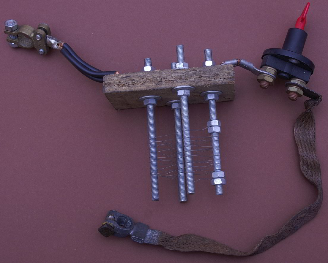

Ich habe mir ein kleines Projekt ausgedacht.
An sich geht es darum einen Heitz Draht zu erhitzen. (Bis dieser beginnt
zu glühen)
Wusch: 230VNetzspannung --> 12V CA.500W
Ist:
momentan betreibe ich die Schaltung mir einem Umgebauten PC Netzteil.
Dabei Nutze ich den 12V Anschluss da ich dort ca. 38A Ziehen kann.
Soll:
Ich möchte die Spannungsversorgung am liebsten über eine eigene Platine
laufen lassen.
Leider fehlt mir die Schaltung dazu.
Am liebsten würde ich das ganze ohne Trafo machen da dieser ja für
diesen Strom recht schwer und teuer wird oder?
hat jemand eine Idee wie man das Lösen kann?
!An sich ist mir egal ob der Output AC oder DC ist!
!All i need is LEISTUNG! und Schutzklasse 3
Was auch super wäre, wenn jemand eine Lösung hat wie man das eventuell
sogar Akkubetrieben machen kann. Aber das hat keine Prio :D
Danke im Voraus

Moderator (Firma: Titel) Persönliche Seite #5909966
Felix schrieb:
> wie man das eventuell sogar Akkubetrieben machen kann.
Nimm eine Autobatterie.
Definiere "schwer" und "teuer".
Kauf dir ein fertiges Industrienetzteil von der Stange mit 500W
aufwärts. Google hilft da weiter:
https://www.google.com/search?q=netzteil+12V+500W
> Soll:
> laufen lassen.
Und was soll diese nicht näher definierte "Platine" machen?
Da wird nicht viel zu schalten sein, oder?
BTW: nachdem diese Geschichte nichts mit Mikrocontrollern und nicht mit
digitaler Elektronik zu tun hat, habe ich für dich mal das richtige
Forum ausgewählt.
> An sich geht es darum einen Heit*z Draht zu erhitzen. (Bis dieser beginnt
> zu glühen)
> Wu*sch: 230V*Netzspannung --> 12V CA.*500W
> Ist:
> momentan betreibe ich die Schaltung mir einem *Umgebauten PC*Netzteil.
> Dabei *Nutze ich den 12V*Anschluss* da ich dort ca. 38A *Ziehen kann.
> Soll:
> laufen lassen.
> Am liebsten würde ich das ganze ohne Trafo machen* da dieser ja für
> *hat jemand eine Idee wie man das *Lösen kann?
> !An sich ist mir egal* ob der Output AC oder DC ist!
> !All i need is LEISTUNG! und Schutzklasse 3*
> Was auch super wäre, wenn jemand eine Lösung hat* wie man das eventuell
> sogar *Akkubetrieben machen kann. Aber das hat keine Prio :D
> Danke im Voraus
> Felix
Du brauchst nur einen passenden 12V-Akku und ein Stück Konstantandraht.
Zwei Formeln solltest Du verstehen: I=U/R und P=U*I.
Wenn Du einen Akku gedanklich durch eine Spannungsquelle mit
Vorwiderstand ersetzt, kannst Du z.B. durch Vergleich verschiedener
Beispiele mit unterschiedlichen Drahtwiderständen ermitteln, wann Du dem
Akku die maximale Leistung entnimmst.

Da wäre es wohl das einfachste, direkt einen für 230V geeigneten
Draht zu nehmen. Z.B. aus einem alten Haartrockner oder Toaster.
Du musst dann natürlich Dein Projekt gegen Berührung schützen.

Moderator (Firma: Titel) Persönliche Seite #5911140
Bastlerheinz schrieb:
> dort ist alles drin was Du brauchst.
Es funktioniert m.A. doch schon alles,
denn Felix schrieb:
> Ist:
Und jetzt geht es nur noch darum, das Ganze "über eine eigene Platine"
zu machen und/oder aus einem Akku zu versorgen.
Und letztendlich ist eigentlich alles, was Felix braucht:
Mit dem geeigneten Netzteil kein Problem.
> und Schutzklasse 3
Und beide Anforderung sind mit einem Akku sowieso kein Problem...
