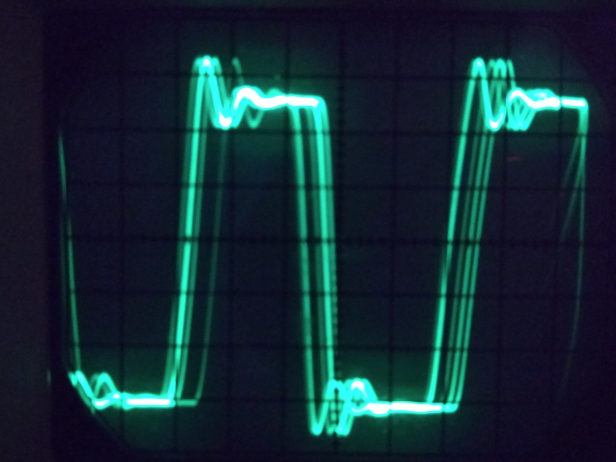

OP #6058834
Besten Dank für Eure Unterstützung und Geduld. Mit dem sketch von Horst
(Gast) bin ich echt zufrieden. Ich suchte ja einen Quarzersatz im
Bereich von 1.8  bis 1.9 Mhz (und zum Testen 1.3 bis 2.0 Mhz).
Abstimmschritte von 1 khz reichen mir da aus. Die Ausgabe von Sinus ist
in diesem Bereich super. Was den Rechteck betrifft, reicht mir die
Qualität nicht aus. Die Zuführung zum Oszi ist abgeschirmt und kurz. Das
Überschwingen stört nicht, sondern die Oberwellen (?), siehe Foto.Ist
das üblich? Sollte hier ein Oberwellenfilter benutzt werden oder eine
andere Schaltungen?  Bei einem Aufbau mit Quarz (74HC04)sind keine
Oberwellen sichtbar.
Schöne Grüße Karl
Gast #6058845
Das was an Unzulänglichkeit zu sehen ist nennt man Jitter. Es
deuted entweder eine schlechte Einstellung der Triggerung
deines Oszilloskops hin (stelle den Trigger Level auf halbe
Rechteck-Amplitude) oder auf Nebenwellen die systembedingt
(DDS, schlechter DAC) mit gewisser Stärke vorhanden sind.
Siehe auch Datenblatt des AD9833.
Ich vermute eine Misch-Erscheinung aus beiden Effekten.
Karl L. schrieb:
> Bei einem Aufbau mit Quarz (74HC04)sind keine Oberwellen sichtbar.
Du meinst keine Nebenlinien. Oberwellen sind garantiert vorhanden
sonst hättest du kein Rechteck-SIgnal.
Gast #6058891
> andere Schaltungen?
Durch ein Oberwellenfilter bekämest du kein Rechteck durch. Ein Rechteck
lebt aber davon, dass mindestens die dritte und fünfte Oberwelle durch
kommen.
Du wirst ein ungünstiges Verhältnis von Eingangs- zu Ausgangsfrequenz
beim DDS-Generator haben. Dann kann der bei einer so hohen
Rechteckfrequenz prinzipbedingt nichts anders tun, als mit der Flanke zu
zappeln.
Gast #6059194
> Qualität nicht aus.
Es schmerzt einen beim Lesen.
Zuerst ist es dir offensichtlich NICHT möglich, das Manual zum DDS-Chip
zu lesen und die wenigen Register dieses AD9833 richtig zu beschreiben.
Dann hapert es sogar beim Kopieren von bereits vorgekautem Code.
Und jetzt begreifst du es nicht einmal, was dabei herauskommt, wenn du
ein 33 MHz DDS benutzt, um 2 MHz Ausgangssignal zu erzeugen. Bei sowas
hast du etwa 16 Stützstellen pro Periode - was erwartest du da, wenn du

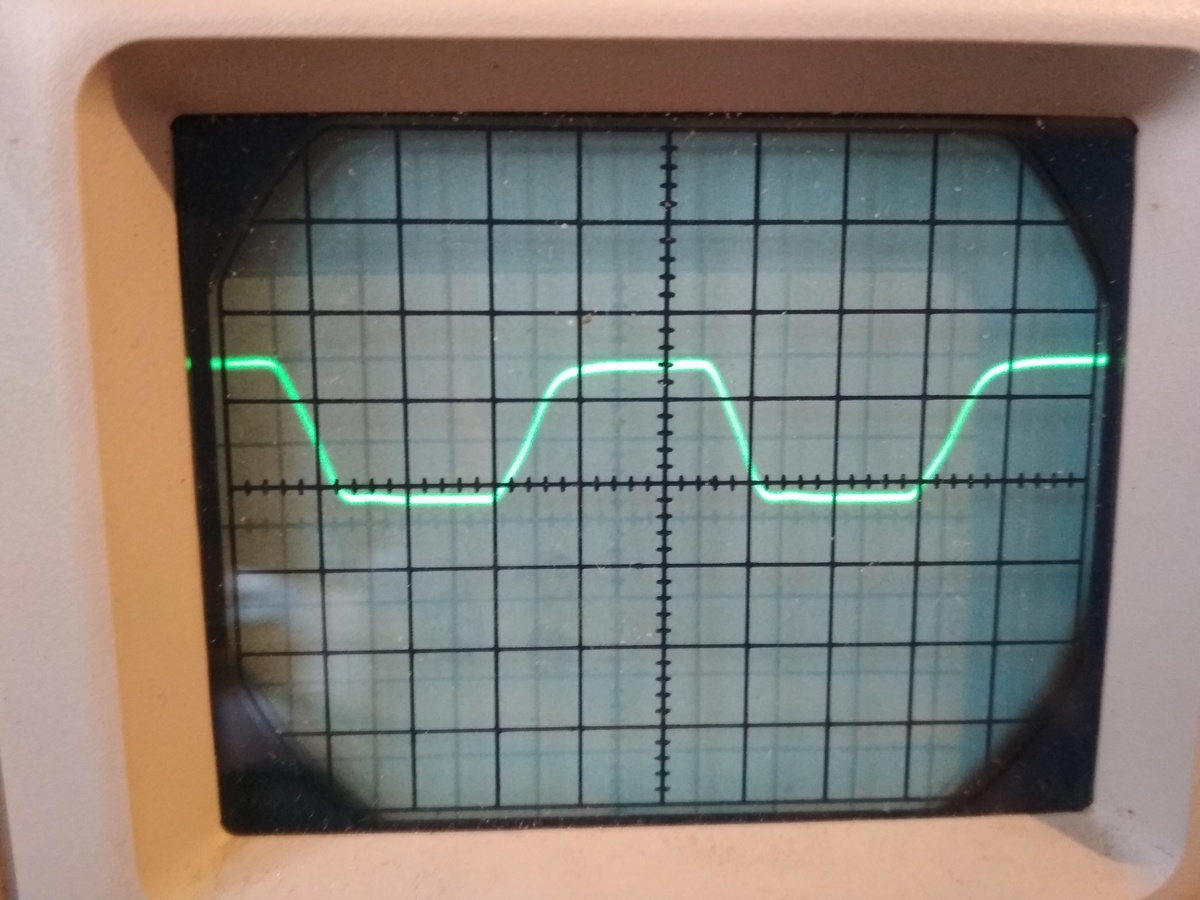

OP #6061517
Danke für Eure Tipps und Hinweise. Ich bin an folgendem Punkt: Der
Arduino läuft mit dem sketch von Horst (Gast). Der AD9833 gibt jetzt
eine Sinusspannung aus. Diese wird mit einer Emitterschaltung (2N2222)
spannungsverstärkt. Anschließend gehts noch auf 1/4 des hcf4093 (2N2222
und 4093 an 8 Volt). Mit dem Ergebnis bin ich jetzt wirklich zufrieden
(Spitze-Spitze 8Volt,  so wie ich das brauche - siehe Anhang).
Beste Grüße Karl
