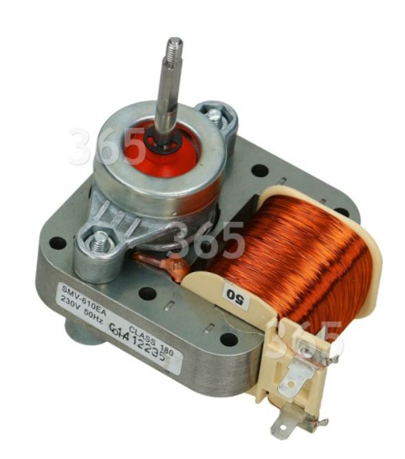

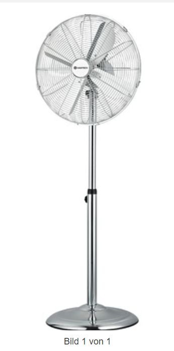

Ich hab ventilator wie bild oben. Motor wie bild. Das ding ist VIEL zu stark. Die 3 stufen sind orkan, tsunami, weltuntergang. Wie kann ich bei dem ding die leistung möglichst einfach regeln?

Spaltmotoren lassen sich normalerweise zwar nicht so gut in der Drehzahl verstellen, aber wenn dein 3-Stufendrucktastenaggregat mit Kondensatoren gesteuert wird, dann könnte ein Vorschaltkondensator vielleicht funktionieren: Beitrag "Re: Drehzahlregelung Ventilator"

Also daß ein so kleiner Spaltpolmotor einen Tsunami oder einen Weltuntergang auslösen können soll, erschließt sich mir nicht. Ich habe eher das Problem, daß diese Miefquirle oft viel zu wenig Bumms haben und nur müde in der Dämse herumrühren anstatt echte Kühlung zu bewirken. Ein Tsunami ist auch eher eine wassergebundene Erscheinung, das Wort, nach dem Du gesucht hast, wäre Taifun gewesen. Und ich gratuliere Dir zu diesem Lüfter, ich hätte gerne so einen. Wegen der Drehzahlregelung... wenn es wirklich nur so ein einfacher Motor ist, wäre ein Stufentransformator geeignet. Alternativ ein Frequenzumrichter, der erschlägt das Problem garantiert. Ist zwar evtl. Overkill für so einen Lüfter, aber Du hattest nach einer einfachen Lösung gefragt - und das ist ein Frequenzumrichter heute allemal, zusätzlich zur Erfolgsgarantie.
Ben B. schrieb: > ich hätte gerne so einen. Bei hornbach, um die 60 eur, alles metall, marke hantech. Ben B. schrieb: > Frequenzumrichter heute allemal, > zusätzlich zur Erfolgsgarantie. Werde mich mal bei ali schlau machen. Danke.

Das Ding auf dem Bild hat sicher keinen richtigen Bums, sonst würde es allein durch den Schub umkippen. "Bums" fängt für mich eine Gewichts- und Leistungsklasse höher an.

Horscht schrieb: > Versuch es einfach mit einem Steller aus einem alten Staubsauger... Normalerweise lassen sich bei solchen Motoren nicht so ohne weiteres die Drehzahl verstellen. Manchmal funktioniert das mit so einem Dimmer, aber nicht immer. Man kann das nicht vorhersehen, sondern nur ausprobieren.
Die einfachen Drehzahlsteller aus dem Staubsauger könnten ein Problem mit der geringen Leistungsaufnahme des Lüftermotors haben, die sind für 2kW Motoren ausgelegt. Wenn man da so einen Mini-Motor anschließt, wird evtl. der Haltestrom des Triacs nicht erreicht und dann funktionieren sie nicht zuverlässig bzw. der Motor zeigt ein "bockiges" Verhalten wenn man das so nennen möchte.

Schlaumaier schrieb: > https://www.pearl.de/a-NC5375-1430.shtml So einen habe ich an einem 15 cm-Rohrventilator versucht (ebay 173133503316), der funktioniert nur in einem begrenzten Drehzahlbereich. Unter einer Mindesteinstellung brummt der Motor nur, erst ab ca. 2/3 gehts los. Wenn er mal läuft kann man noch etwas zurückregeln, da läuft er aber nicht wieder an. Von Conrad gibt's einen Regler (1570778), an den man nur ein Poti und einen Kühlkörper anbauen muss. Der geht etwas besser, aber diese Lüfter/Ventilatoren sind eben einfach schlecht regelbar. Interessanterweise regelt der meinen Bandschleifer gut, der hat eben einen anderen Motor. Bewertung beim blauen C: "Soll laut Beschreibung auch für induktive Lasten wie Ventilatoren geeignet sein. Diese werden aber meist von Spaltpol-Asynchronmotoren angetrieben, und dafür ist dieses Teil leider ungeeignet. Fehlkauf wegen unzulänglicher Beschreibung." Genau so isses. Aber besser wie das Ding von Pearl...
