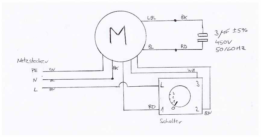

von Unwissender (Gast)
Ich hab mal den Kasten am Schalter aufgeschraubt. Ein Bild und der
Schaltplan hängt an... Ich hoffe das jemand daraus Schlau wird und uns
weiterhelfen kann...
von U. B. (Gast)
3 µF  ...
Kondensatormotor; es wird offenbar die Polpaarzahl umgeschaltet.
Das ist blöd, die jeweilige Drehzahl hängt von der Netzfrequenz ab ...
von MaWin (Gast)
> Kondensatormotor;
Ja.
Meinst du ?
Bei Deckenventilatoren auch bloss die Wicklungslänge,
weniger Kraft, weniger Drehzahl.
Kann man wegen dem Kondensator nicht so einfach dimmen,
aber ein Regeltrafo geht.

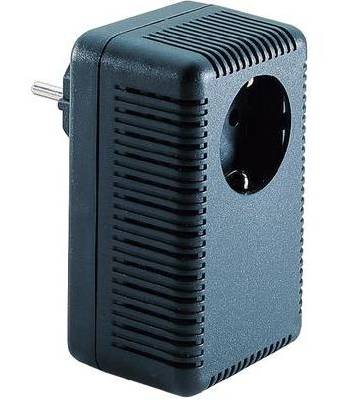

Ich habe das bei mir so gemacht:
Beitrag "Vorstellung Drehzahlregler mit Triac in Steckergehäuse"
Das ist ein "richtiger" Drehzahlregler. Allerdings war der Bau der
Mechanik aus Magnet am Rotor + Hall-Sensor etwas zeitaufwändig.
Ob Dein Motor sich so einfach über Phasenanschnitt einstellen lässt,
kann ich natürlich nicht sagen. Bei mir habe ich das zuerst mit einem
Billig-Steckdosen-Dimmer mit Poti getestet. Dabei kam auch heraus, dass
das Stellen alleine sehr unbefriedigend war, weshalb für eine
"ordentliche" Funktion eine Regelung erforderlich wurde.
Gruß Dietrich
von U. B. (Gast)
> Meinst du ?
Es wird wohl tatsächlich nur die Wicklungslänge variert sein.
Der Motor hat dann zwar mehr Verluste, ist aber viel billiger, als eine
polumschaltbare Version.
Die Drehzahl stellt sich dann mit der quadratischen Lüfterkennlinie ein.
Ggf. lässt sich die niedrigste Drehzahl durch einen zusätzlichen,
hinreichend starken Widerstand in Reihe noch reduzieren.

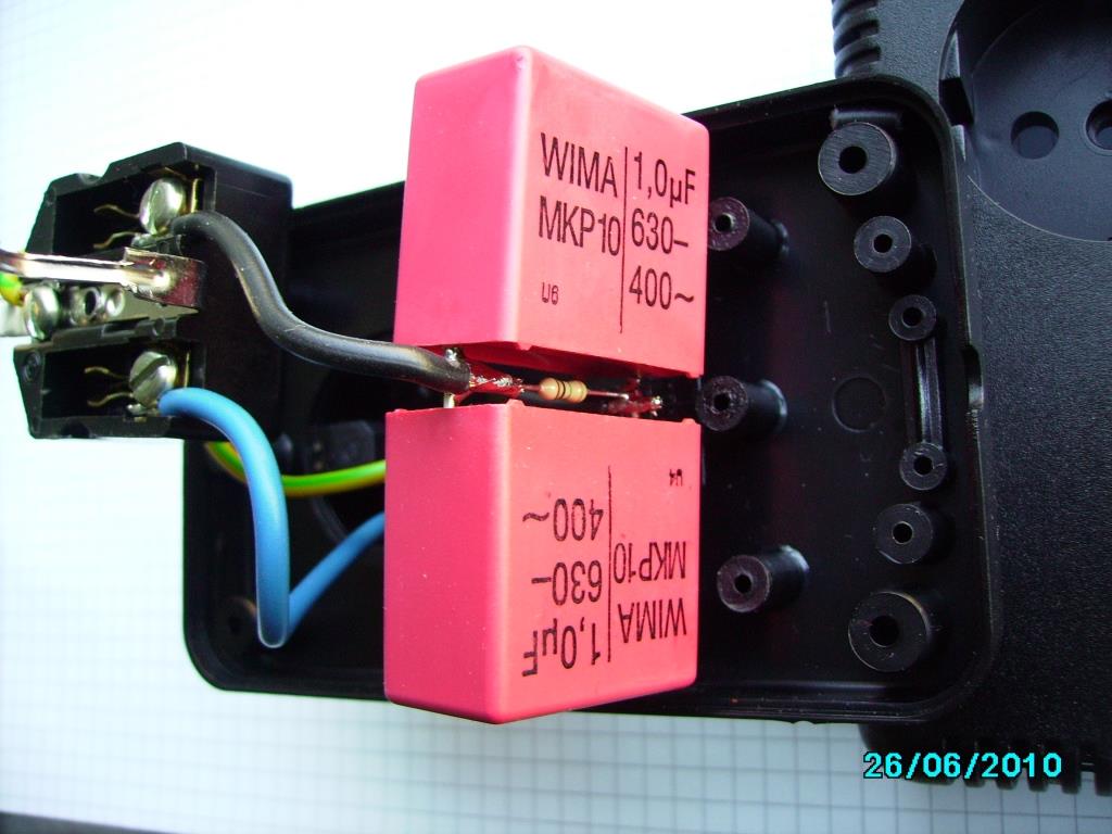

von Ach Du grüne Neune (Gast)
Tischventilatoren, die z.B. im Sommer in Büros eingesetzt werden,
besitzen meistens einen 3-Stufen-Schalter, wobei die langsamste Stufe
immer noch, subjektiv empfunden, zu schnell sein kann.
Erkältungserscheinungen sind die Folge, oder es fliegen Papierstapel
umher. Bei älteren Ventilatoren wurde eine Vorschaltdrossel mit
Anzapfungen für den Stufenschalter verwendet. Die Vorschaltdrossel wurde
meistens im Fuß des Ventilators untergebracht und wirkte durch ihre
Erwärmung leider auch wie eine kleine Heizung. In moderneren
Ventilatoren sind bereits Kunststoff-Kondensatoren integriert, die mit
einem Drucktasten-Register geschaltet werden können. Je größer die
Kapazität des Kondensators, desto höher die entsprechende Drehzahl. Das
hier vorgestellte kapazitive Vorschaltgerät ist für beide
Ventilatortypen geeignet.
Die Erfahrung hat gezeigt, dass eine in Reihe vorgeschaltete Kapazität
von zwei Mikrofarad (2uF) für die meisten Ventilatoren ein optimales
Ergebnis bringt. Bei kleinen Ventilatoren mit einem Rotordurchmesser von
ca. 15cm ist ein Kondensator von 0,47uF empfehlenswert. Um eine
Kapazität von 2uF zu erhalten schaltet man einfach zwei 1uF
Kondensatoren parallel. Kunststoff-Kondensatoren mit einer Kapazität von
bis zu 1uF und einer Wechselspannungsfestigkeit von 400 Volt sind bei
Conrad-Electronic unter der Bestellnummer 450393 für einen Stückpreis
von 3,95 Euro erhältlich. Es wird aus Sicherheitsgründen empfohlen
MKP-Typen zu wählen: geringe dielektrische Absorption, selbstheilend,
hohe Güte, keine Erwärmung. Die Kondensatoren werden z.B. in ein
Steckergehäuse mit den Abmessungen 112 x 68 x 53 mm eingebaut. Dieses
Steckergehäuse ist ebenfalls bei Conrad-Electronic unter der
Bestellnummer 522910 und einem Preis von 8,95 Euro erhältlich. Parallel
zu den beiden 1uF Kondensatoren wird noch ein 1Megaohm / 0,25 Watt
Widerstand geschaltet (oder 2x 470k Ohm in Reihe), da sonst beim
Herausziehen des Steckergehäuses aus der Steckdose an den
Steckerkontakten eine mehr oder weniger gefährliche Spannung (je nach
Phasenwinkel beim Abschalten) anliegen könnte, aufgrund der in den
Kondensatoren noch gespeicherten Restladung. Der Widerstand sorgt für
eine vollständige Entladung der Kondensatoren (nach zwei Sekunden nur
noch 37% der zuvor gespeicherten Spannung, Tau = R x C).
Kapazitive Vorschaltgeräte genießen gegenüber einer Vorschaltdrossel mit
schlechter Güte oder einem Vorwiderstand den Vorteil, dass sie keine
Wirkleistung in Form von Wärme abgeben.
Achtung! Die Tücke der Konstruktion besteht darin, dass sich aus dem
vorgeschalteten Kondensator und den Induktivitäten im Ventilator ein
Serienresonanzkreis bildet, der bei ungünstiger Dimensionierung bei 50Hz
in Resonanz gerät und damit sehr niederohmig wird. Der Kondensator
bewirkt in diesem Fall einen starken Anstieg der Stromaufnahme, so dass
der Ventilator im Extremfall beschädigt werden kann. Zu erkennen ist
diese Situation jedoch sehr einfach an einer kräftigen Drehzahlerhöhung,
die nach der Vorschaltung des Kondensators auftritt. In diesem Falle
sollten einfach andere Werte für den Kondensator ausprobiert werden.
Dieses Gerät benutze ich auch zu Weihnachten als Vorschaltgerät für
meine 20 Watt Lichterkette am Weihnachtsbaum. Dadurch werden die kleinen
Glühbirnen geschont und somit brauchte ich in den letzten 5 Jahren keine
Birnchen mehr wechseln. Der Helligkeitsverlust ist verschmerzbar. Es
sieht sogar noch warmherziger aus.
von Teo D. (teoderix)
Du hättest auch noch die Spannungsüberhöhung am Kondensator erwähnen
sollen.
Ähh... Mist, war glaube max. doppelte Netzspannung...?!
Hier noch der Schaltplan vom Ventilator-Vorschaltgerät.
Je größer der Ventilator, um so geringer sollte die Drehzahl sein und um
so leiser ist er. Eine Eigenschaft, die für lärmempfindliche Mitmenschen
auch wichtig sein kann, zumal der Ventilator ca. 8 Stunden laufen muss.

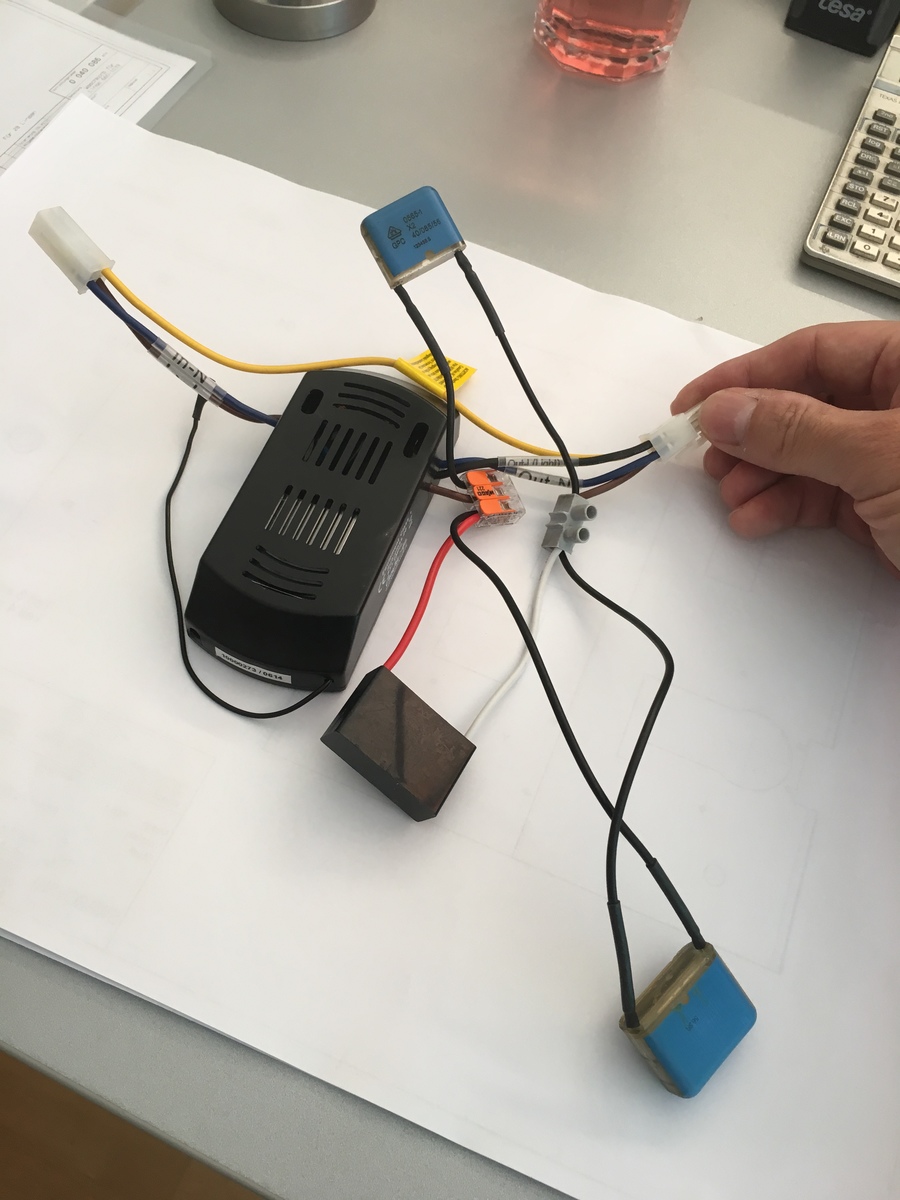

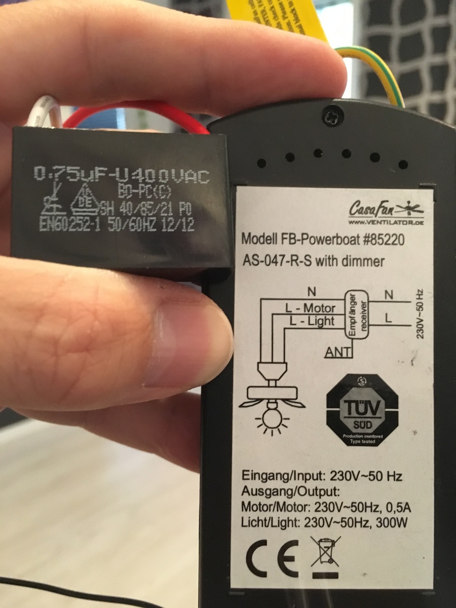

von Herby (Gast)
Da gibt es ein Modul zu kaufen, um den Ventilator langsamer zu machen.
Es schaut wie ein Kondensator aus.
https://www.creoven.de/deckenventilator/zubehoer/slow-motion/a-605/
Ich habe es gekauft, der Venti ist wirklich langsamer, leider zu
langsam.
Jetzt probiere ich verschiedene Kondensatoren, bis jetzt ohne Erfolg.
von DumDiDim (Gast)
Wo sieht denn dieser Dimmer wie ein Kondensator aus? Und den kann man
doch (fernsteuer-)regeln - bei Maximum zu langsam? Das kann ich gar
nicht glauben.
Denn der Dimmer sollte bei max. Einstellung praktisch nicht, oder fast
nicht, dimmen. Zeig mal genau, was Du da fabriziert hast. Bilder +
Schaltplan.
Nebenbei (nichts machen - erst mal der Dimmer!) ... Der 0,75µF ist also
eines Deiner "Versuchsobjekte" - liebe Güte. Der hat wohl geschätzt nur
knapp unter 10 kOhm Blindwiderstand --- für Puppenhauslüfter evtl. ja
ok.
Wenn Du wissen willst, ob "es geht", mußt Du Dich schon nach der Art
des Lüfters (der des Motors) richten, und dann wohl rechnen, falls man
effektiv was machen kann...
Wie viel Strom zieht der Ventilator am Netz (ohne Dimmer,
Kondensator, etc. ---> =wieviel Watt hat er, geteilt durch 230)?
Lüfter fotografieren, um Motortyp herauszufinden?
> Schaltplan.
Schau genau hin!
Gedimmt wird NUR die Lampe.
Motor hat allerdings 3Stufen.
"Motorstufen: Taste 1 - niedrige Geschwindigkeit
Taste 2 - mittlere Geschwindigkeit
Taste 3 - hohe Geschwindigkeit
Taste 0 - Motor aus
Beleuchtung: Taste - Licht EIN/AUS, Das Licht wird durch längeren Druck
auf die
Taste gedimmt (FB-Powerboat). Keine Dimmung bei Modell
FB-Powerboat oD"
> langsam.
Ob das wirklich so einfach funktioniert. Könnte auch nur zur
Netzentstörung dienen
von Herby (Gast)
Ja genau, so ist es.
Und auf Stufe 3 dreht er mit Slow Modul nur 25upm, ohne Modul sind es
auf Stufe 1 vielleicht 200upm. Ein Zwischending wär halt fein. Jetzt hab
ich Kondensatoren mit 50 bzw. 23 mF angeschlossen, aber da läuft der
Venti gar nicht an :(

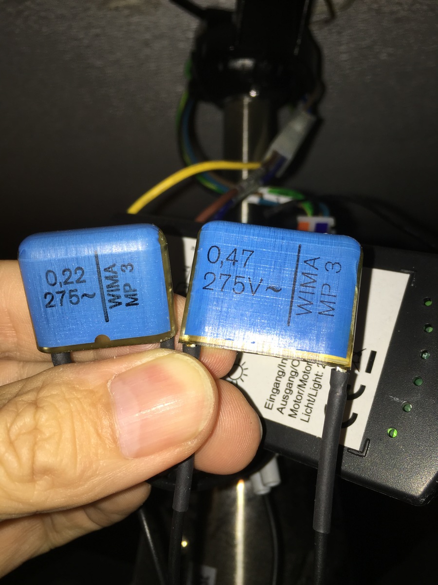

von Herby (Gast)
Ja klar meinte ich mikro und nicht milli ..... aber am iPad find ich
halt keine ALT Taste :-)
Wieviel Strom er zieht: Keine Ahnung, vielleicht bis keiner mehr da ist
Aber der Motor hat 53 Watt, das steht in der Beschreibung.
Und wenn ich meine erwähnten 50er und den 23er, die eigentlich ein
0,22er und ein 0,47er sind, parallel anschließe, dann dreht das Teil
wieder. Ungefähr gleich langsam wie mit dem 0,75 er Slow Modul. Das werd
ich jetzt auch noch zu den zwei anderen hängen, bin gespannt was
passiert.
Achtung 275V~ ist da MEHR als Sportlich!
Warum? Frag die Induktivität des Motors.
Die Bauart BRAND gefährlich!

Herby schrieb:
> Was würdest denn du probieren?
KA, hab mit solchen Reglern noch nicht zu tun gehabt.
Schau die den original Kondensator an. Da steht ne menge Zeugs drauf
(kenne ich nicht, bin da andre Ifos gewohnt).
Orientiere die mal hier dran:
https://de.wikipedia.org/wiki/Entst%C3%B6rkondensator
400VAC sollten's aber min. sein.
von Herby (Gast)

von Herby (Gast)
Gewaltig ..... jetzt hab den 3. Kondenator auch noch dazugehängt - dem
Bastlertod zum trotz - und das Ergebnis ist genial. Das Teil läuft an,
dreht sich auf den einzelnen Stufen mit ca. 30/50/70 upm, und brummt
auch nicht.
Schaut zwar komisch aus, aber egal ..... die nächste Hitzewelle kann
kommen :-)
Und danke für das Feedback!

Nach gründlichem lesen aller Beiträge entscheide ich mich für einen
Kondensator in Reihe welcher in einem Steckdosengehäuse eingeschleift
wird, wie weiter oben beschrieben, denn diese Lösung brummt nicht.
