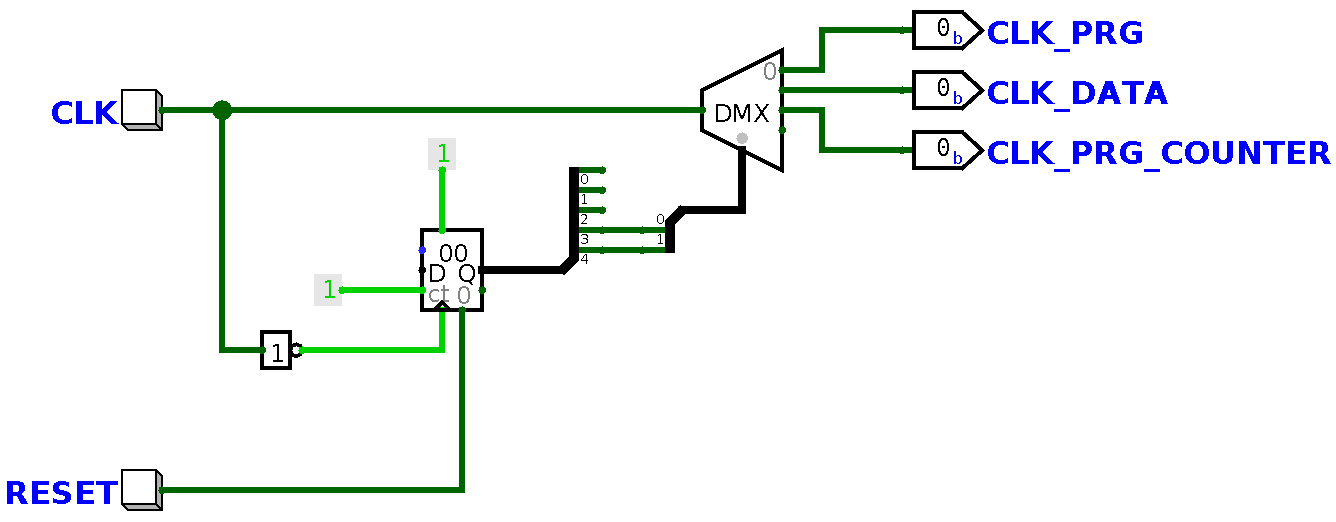

Ich möchte einen Haupttakt aufteilen in drei "Untertakte" und zwar so,
dass zuerst acht Takte auf Leitung eins ausgegeben werden, dann acht
Takte auf Leitung zwei und dann ein Takt auf Leitung drei und danach das
ganze wieder von vorn.
Die Schaltung im Anhang macht schon in etwa das was ich will. Ich habe
dafür einen Zähler verwendet, der von 0 bis 16 zählt und dann wieder bei
0 anfängt. Die oberen Bits des Zählers steuern einen Demultiplexer, der
den Takt auf die drei Leitungen verteilt. Allerdings werden beim ersten
Durchlauf auf Leitung eins nur sieben Takte ausgegeben. Beim zweiten
Durchlauf funktioniert es wie gewollt.
Wie könnte man das möglichst einfach so machen, dass die Takte wie
beschrieben ausgegeben werden?
Gast #7164627
Mario M. schrieb:
> Dein Zähler schaltet auf der falschen Flanke. Er darf erst am Ende des
> Impulses weiter schalten.
Ja, das ist wohl die Antwort.
Du solltest einen Inverter einfügen, dort wo die Clockleitung in den
Zähler geht.
... schrieb:
> "der von 0 bis 16 zählt"
Ähh, das wären aber 17 Zustände.
Ein 4 Bit Zähler zählt aber nur 0..15.
Also kann dritter Ausgang so nicht funktionieren.

Zum Schaltplan: das ist ein Export der Schaltung wie sie von Logisim
dargestellt wird.
@gequälter: wenn du geistig nicht in der Lage bist eine Schaltung mit
einem Zähler und einem Demultiplexer zu verstehen, auch wenn die
Darstellung in Logisim nicht optimal ist, dann halte dich einfach raus
und nerv nicht sinnlos rum.
@Erich: es ist ein 5-Bit Zähler. Am Ausgang sind die Leitungen 0 ... 4
ausgefächert. (Ja der Export war etwas klein geraten.)
@Andre: ja es ist für eine einfache bit-serielle CPU ähnlich dem PHYWE
Relaiscomputer, nur mit TTL ICs statt der Relais:
Beitrag "Reparaturanfrage CPU-Modellrechner Phywe"
Falls der Aufwand überschaubar bleibt will ich das später mit
Einzeltransistoren (Widerstands-Transistor-Logik) aufbauen.
@Jester: daran hatte ich auch schon gedacht. Es soll aber vom
Schaltungsaufwand so einfach wie möglich sein, wie der PHYWE. Deshalb
die Idee mit dem Zähler und Demultiplexer.
@Mario: ja genau so gehts. Danke.

Gast #7165060
@Günter
Danke für dein Hilfsangebot aber das Problem ist bereits durch Mario
seinen Tipp gelöst.
Ich habe bei der bit-seriellen CPU den Programm- und Datenspeicher, das
Befehlsregister und den Akkumulator als Schieberegister realisiert.
Deshalb brauche ich zuerst acht Takte um den Befehl vom Programmspeicher
ins Befehlsregister zu laden, dann acht um die Daten aus dem
Datenspeicher zu holen und in der ALU mit dem Wert aus dem Akkumulator
zu verrechnen und dann zum Schluß noch einen, um den Befehlszähler
entweder um eins zu erhöhen oder die Sprungadresse zu laden. Also so
ähnlich wie es beim PHYWE gemacht wurde.
Wie bereits geschrieben hatte ich nun das Problem, dass beim ersten
Durchlauf nur sieben statt acht Takte beim Lesen des Befehls ausgegeben
wurden. Durch den Tipp von Mario funktioniert es jetzt wie gewollt.
Falls Interesse besteht kann ich auch gern alles zeigen. Es ist halt nur
der Versuch eines möglichst einfachen Nachbaus des PHYWE mit TTL ICs.
