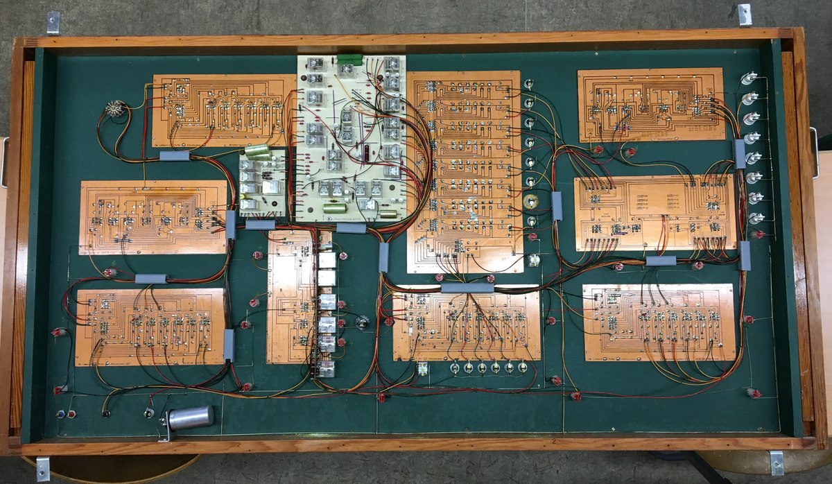

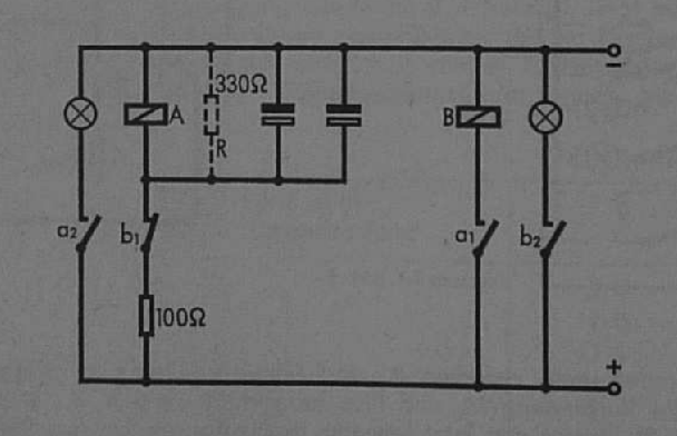

Ihr Lieben, ich hoffe, dass ist der richtige Ort für eine solche Anfrage, ich habe zumindest keinen besseren gefunden. Ich habe ein Angebot für jemanden aus dem Raum Remscheid. Ich bin Lehrer an einer Schule - dort haben wir einen PHYWE Modellrechner (ca. 1965). Unten stehender Link zeigt Bilder: http://www.uranmaschine.de/86978.Phywe_Programmgesteuerter_Rechner_06978_00/ Das Teil besteht aus Relais, Widerständen und Elkos. Soweit ich sehen kann, nichts weiter mehr. Das Teil bildet eine CPU mit einem kleinen Speicher nach. Dabei kann ein Mini-Programm geschrieben werden (in Bitcode - Assembler), die Befehle werden dann verarbeitet. Genau die Verarbeitung funktioniert nicht mehr. Der Modellrechner lädt den ersten Befehl in den Puffer, schiebt ihn das Befehlsregister (Ansicht des ganzen Teils auch im verlinkten PDF auf obiger Webseite). Danach sollte dieser Befehl verarbeitet werden (Opcode/Adresse usw) - allerdings stoppt der Schieberegistervorgang nicht - der Befehl wird einmal komplett durchgeschoben und landet im Nirvana - der Schiebevorgang stoppt nicht mehr. Meine laienhafte Sichtprüfung ergab kein Ergebnis - ich sehe keine verschmurgelten Bahnen oder Teile. Möchte jemand den Job? Herzliche Grüße Peter
Die Anfrage in diesem Forum zu stellen ist ein bischen unglücklich, da es sich ja um ein rein digitales arbeitendes Gerät handelt. Peter G. schrieb: > Meine laienhafte Sichtprüfung ergab kein Ergebnis - ich sehe keine > verschmurgelten Bahnen oder Teile. Auf Grund des Alters des Gerätes sollten die Speicherkondensatoren einer genaueren optischen Überprüfung unterzogen werden. Eine weitere Fehlerursache können oxidierte Relaiskontakte sein, die allerdings schwer zu erkennen sind. Weitere Ursachenforschung ohne Stromlaufplan (und ggf Funktionsbeschreibung) würde in Raterei ausarten.

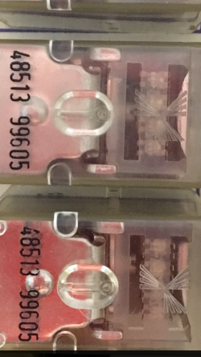

eprofi meinte:
> Oder gleich austauschen.
Quatsch!
Mit nem Streifen Papier die Kontakte durchziehen reicht.
Vorher das Netzteil testen, ob Spannung nicht zusammen-
bricht.
Wenn Relais mit Anzug oder Abfallverzögerung versehen
sind, deren Werte kontrollieren. (Kondensatoren, auch
die dazugehörigen Widerstände),
mfg
Liebe Gemeinde, vielen Dank schon mal für die Tipps. Mit so viel Resonanz habe ich gar nicht gerechnet. Das Teil hatte ich immer wieder im Einsatz, ca. 2x pro Jahr. Vor wenigen Monaten ist dann der Fehler aufgetaucht. @aminox86: das hätte man wohl auch entsprechend anders gesagt, wenn ich das ins Digitalforum geschrieben hätte... :-) @eProfi: Mit dem Drehschalter lässt sich die Geschwindigkeit einstellen, bzw. auf Einzelmodus umstellen. Dann kann ich mit einem Taster jeden Takt einzeln auslösen. Leider hat die Stellung keinen Einfluss. @Mercedes/lolita: Netzteil ist unglaublich, sehr starkes Phywe Labornetzteil - 6 A oder so. Wenn alle Lampen leuchten, laufen durch den Modellrechner allerdings auch 5 A, aber das ist jetzt gerade nicht der Fall. Du hattest geschrieben, mit einem Streifen Papier die Kontakte durchziehen...also Gehäuse öffnen und dort mit Papier dran? Ich kann die Dinger echt schlecht auslöten Relais sind meistens 99605 mit ca. 6 Schaltkontakten (6?), s. Bild. Gibt es noch eine andere Möglichkeit, wie ich Elkos in-Circuit testen kann? Digiscope ist vorhanden...meine Physik-Kollegen haben auch leider wenig Ahnung davon. Lg Peter

Boahhh! Das ist ein geiles Teil! ich hab ja jetzt erst das PDF runtergeladen. Lasse bitte die Relais erstmal zu. Schaust Du bitte: Haben die Relais Gold oder Silberkontakte, die inzwischen schwarz geworden sind? Sind die Leiterplatten durch Steckverbinder verbunden? Oder sind diese fest verlötet? Gibt's nen Schaltplan von dem Teil? Ne detailliertere Funktionsbeschreibung? ( wie ist der Befehlszähler geschaltet? ) Hast Du vielleicht detailiertere Fotos von dem Gerät? mfg
> Vor wenigen Monaten ist dann der Fehler aufgetaucht. Wirklich kein Bedienfehler? Alle (unbeteiligten) Register vorher gelöscht? Hochauflösendes Foto vom Prototypen mit ca. 30 Steckkarten: Thema der Arbeit war: Planung und Bau eines elektronischen Rechenautomaten https://www.jugend-forscht.de/uploads/pics/e_1_hildebrand_01.jpg Schon mal bei Phywe nach Unterlagen angefragt? > Relais sind meistens 99605 mit ca. 6 Schaltkontakten (6?), s. Bild. Welches Bild? Bitte möglichst viele Angaben, Hersteller... > meine Physik-Kollegen haben auch leider wenig Ahnung davon. Solche Lehrer habe ich leider teilweise auch noch in Erinnerung. Physiker, aber keine Ahnung, wie man einen C prüfen könnte. Mit einem einfachen LCR-Meter halt. Oder mit dem Universal-Bauteile-Tester aka Transistortester hier aus dem Forum (beim Chinesen für 10-15 Euro inkl.): Beitrag "Transistortester AVR" Ein Pin ablöten, damit der Rest der Schaltung nicht mitgemessen wird.
Peter G. schrieb: > ..meine Physik-Kollegen haben auch leider > wenig Ahnung davon. hört sich erst mal komisch an, aber ich sehe ein Physik ist ein weites Feld, eigentlich müssten echte Physiker das uns Techniker und E-Ings erklären können müssen, nicht umgekehrt. Jede E-Technik basiert fast (nur) auf Physik, Elektrochemie mal ausgenommen. Aber es gibt ja auch Astro-Physik, Bio-Physik, theoretische Physik da können die schon mal bei E-Technik schwächeln :)
(tatsächlich - Bild vergessen) Anbei ein etwas größeres Bild - ich muss dann morgen weitere Fotos machen. Der Kasten ist ca. 90cm x 160cm groß - auf jeden Fall nicht klein. Da ist nix so ohne weiteres abnehmbar, alles fest verlötet, sehr schön die Siemens-Luft-Verdrahtung +/-, das sind die dicken Drähte, die sehr schön gerade verlegt sind. Das Befehlsregister ist hier unten rechts, der Puffer daneben, über dem Puffer (das große Feld) - der Speicher 8 x 6bit. Bei Phywe habe ich natürlich schon angefragt, aber Sackgasse - dort ist das Wissen nicht mehr vorhanden oder die Mail über den Handelsvertreter hat die richtigen Stellen nicht erreicht. Ein Schaltplan ist auch fast nicht nötig, die Platinen sind einlagig, auf der Vorderseite (nicht sichtbar) sind wenige Drahtbrücken und ein Haufen Relais. Ich schaue mir morgen mal die Relais noch genauer an. Das mit den Elkos habe ich befürchtet - das ich die zumindest teilweise auslöten muss. Wahrscheinlich versehe ich die Platinen erst einmal mit Pfostenfeldsteckern o.ä. damit ich die einzeln prüfen kann. Gemein ist für mich die "hohe" Spannung von 24 V mit relativ starken Strömen. Am Liebsten würde ich das Ding mit 74xx-Gattern nachbauen - da würde ich mich wenigstens ein wenig auskennen, aber das ist alles noch ein Schritt davor - vielleicht mit Transistoren nachbauen? 1 Relaiskontakt = 1 Transistor, oder? Also bei ca. 70 Relais ungefähr 350 Transistoren. Vielleicht hat jemand auch dazu mal in Kooperation Lust. Viel ERfolg beim Studieren des Bilds. LG Peter

Peter G. schrieb: > Das mit den Elkos > habe ich befürchtet - das ich die zumindest teilweise auslöten muss. Lass das erst mal, die alten Elyt sind nicht die Ursache. Löte die Relaisspule an einer Seite ab. Und lass sie richtig klappern mit 0,1-1Hz. Das macht die Kontakte wieder frei.
Peter G. schrieb: > Anbei ein etwas größeres Bild Das ist ja noch kleiner, als das vom Link. Wenn man auch was erkennen soll, dann die Originalgröße belassen und nur komprimieren, z.B. mit Irfanview. Ich würde auf keinen Fall planlos an den Elkos und Relais rumspielen, dabei kann man leicht was verschlimmbessern. Wie es scheint, liegt das Problem beim Taktgenerator: Peter G. schrieb: > @eProfi: Mit dem Drehschalter lässt sich die Geschwindigkeit einstellen, > bzw. auf Einzelmodus umstellen. Dann kann ich mit einem Taster jeden > Takt einzeln auslösen. Leider hat die Stellung keinen Einfluss.

Ich würde von allen vorgeschlagenen hektischen Dampfhammer-Aktionen wie "alles nachlöten", "alle Elkos tauschen", "Rotz auf alle Relaiskontakte sprühen" dringend abraten. Das ist amateurhafter Bastelmist, mit dem man mehr kaputt macht als dass es hilft. Statt dessen würde ich zur systematischen Fehlersuche raten. So richtig oldschool, mit einer 24V Prüflampe oder moderner mit einem Multimeter: Zuerst prüfen ob die 24V Betriebsspannung überall an den Platinen anliegt und die Leiterbahnen auf den Platinen zur Spannungsversorgung ok sind. Dann kann man sich entscheiden, ob man dem Hinweis Peter G. schrieb: > @eProfi: Mit dem Drehschalter lässt sich die Geschwindigkeit einstellen, > bzw. auf Einzelmodus umstellen. Dann kann ich mit einem Taster jeden > Takt einzeln auslösen. Leider hat die Stellung keinen Einfluss. nachgeht (Umschalter prüfen, Taster prüfen, Spannung an Umschalter und Taster prüfen, Taktgenerator identifizieren, Taktgenerator prüfen, ...) oder ob man sich zuerst die Mühe macht den Rest des Kabelbaums zu prüfen und dann Baugruppe für Baugruppe Relais zu prüfen (Spannung auf Wicklung geben, Ausgang messen). Ja, schon dies Anfangsschritte bei der Fehlersuche sind mühsam und nichts für die modernen Arduino-AHDS Kids. Da braucht es Zeit, Geduld, Disziplin, Genauigkeit.
Hannes J. schrieb: > Zuerst prüfen ob die 24V Betriebsspannung überall an den Platinen > anliegt und die Leiterbahnen auf den Platinen zur Spannungsversorgung ok > sind. ...... Was redest du da? Systematische Fehlersuche ist nicht mehr Mode! Nachbildung mit TTL, Ersatz der Kondensatoren, Ersatz...., das ist doch heute inn! Nur Ewig Gestrige alte Säcke prüfen systematisch, was kaputt sein kann.
Hannes J. schrieb: ... > Ja, schon dies Anfangsschritte bei der Fehlersuche sind mühsam und > nichts für die modernen Arduino-AHDS Kids. Da braucht es Zeit, Geduld, > Disziplin, Genauigkeit. Aber, aber, das darf man doch so nicht sagen. :) Danke für den Post, ein guter Start in den Arbeitstag.

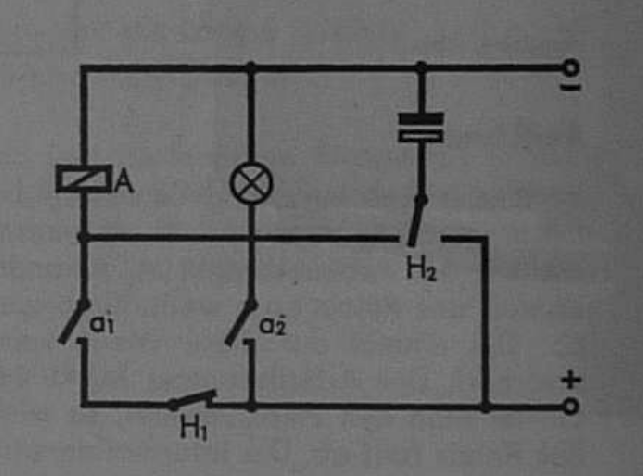

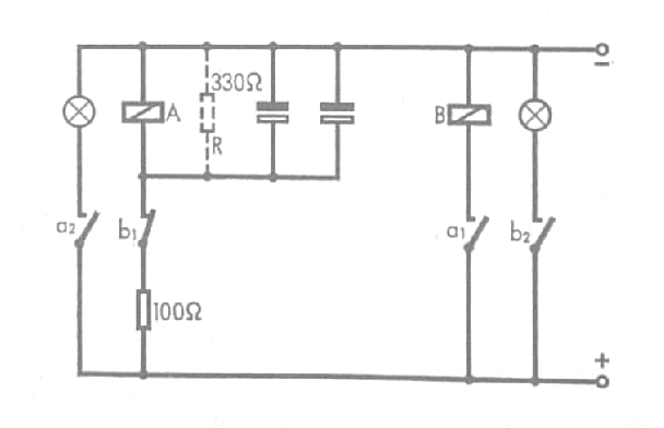

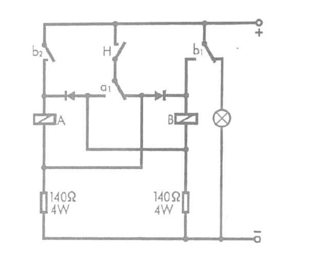

Ich hab gleich noch eine Frage an alle zu dem Thema. Hat schon mal einer eine Prinzipschaltung für so einen Kondensator-Speicher gefunden?. Das haben die sich bei Phywe auch nicht aus dem Ärmel gesaugt, und Geheim wird es auch nicht mehr sein. meine Unterlagen sind zu neu >1975 Gruß fredfromflett
Hier stehen auch Informationen zu diesem Gerät: https://ub.fnwi.uva.nl/computermuseum//phywe.html https://ub.fnwi.uva.nl/computermuseum//pdfs/PHYWE_Rechner.pdf
Hallo Peter, auch ich würde da äußerst bedacht ran gehen. Lötstellen bei den Relais sind immer Kandidaten, da beim klackern, bzw erschüttern schon mal ein Draht abbrechen kann. Der kann dann immer noch so dort sein als ob, aber eben kein Kontakt. Mit Pinzette mal das testen (zupfen) - alle. Habe einen ähnlichen Fehler mir Fehlfunktion bei meinem Hameg 1005 er, der bei weitem nicht das Alter dieser Maschine hat. Viele der Taster/Schalterkontakte sind schwarz und machten Probleme. Ich weiß zwar nicht wie komplex die Verdrahterei unter den Relais ist, aber ich denke auch dass ein Reinigen 'aller' Kontakte der beste, wenn auch aufwändigste ist. Mehrfaches Schalten führte dann wieder zur Funktion. mit Papier wie schon erwähnt, oder vieleicht besser, mit Löschpapier die Kontakte durchziehen. Aber wenn, dann eben von Grund auf, sonst wartet der nächste Fehler. Grüße Thomas
Der Taktgeber für den automatischen Betrieb müßte wie da realisiert sein: http://stefanfrings.de/klippklapp/index.html Um die Jahrtausendwende hat noch Jemand einen Relaiscomputer gebaut. http://www.relaiscomputer.de/ http://www.relaiscomputer.de/d12.htm Vielleicht kann man sich dort noch die Beschreibungen holen oder einsehen: https://www.jugend-forscht.de/projektdatenbank/demonstrationsmodell-eines-computers.html

Moin, Erstmal auf den beiden Pufferplatinen nach kalten Lötstellen suchen. Einfach mit der Pinzette unter der Lupe an den Bauteilbeinchen zupfen (nicht reißen!) und nach Ringförmigen Strukturen im Lötzinn suchen. Da die Registerinhalte sauber angezeigt werden und auch durchschalten, sind diese Relais-Beinchen es schonmal nicht. Wenn da ein Fehler drin steckt, dann in einem der Anderen Kontakte. Mir ist gerade noch nicht klar wie nach 6 Shift-Vorgängen der Vorgang abgebrochen wird. Da muss es ja irgendwo eine Ausstiegsmöglichkeit geben. Und die wird offenbar nicht mehr getriggert. Also wie zählt die Kiste mit? Für einen richtigen Zähler sehe ich nicht genug Relais. Oder wird das bei der Takterzeugung mit gemacht? Dann müsste es eine Rückkopplung dahin geben. Ich würde daher hingehen und den Schaltplan der beiden Registerplatinen raus zeichnen. Wird zwar fummelig, aber die Stufen dürften ja identisch aufgebaut sein. Diese Maschine gehört erhalten. Auch wenn das in Zeiten von Platzmangel und "ist doch nur alter Schrott, heute nimmt man xyz" schwer werden kann. Wissen die oben genannten Niederländer von deiner Kiste? Weiter unten im Text steht: "As far as we know, only two machines are surviving." Möglicherweise sind es ja doch drei, auch wenn du offenbar schon die Version mit moderneren Platinen hast. Ggf. haben die auch noch weitere Informationen oder du kannst eine bestimmte Situation mit einem funktionierenden Exemplar vergleichen. Und wenn du über die Feiertage noch nicht weiter kommst, findet sich bestimmt jemand der mal in Remscheid vorbei schneit auf nen Kaffee und dich auf den nächsten Ansatz bringt ;-)

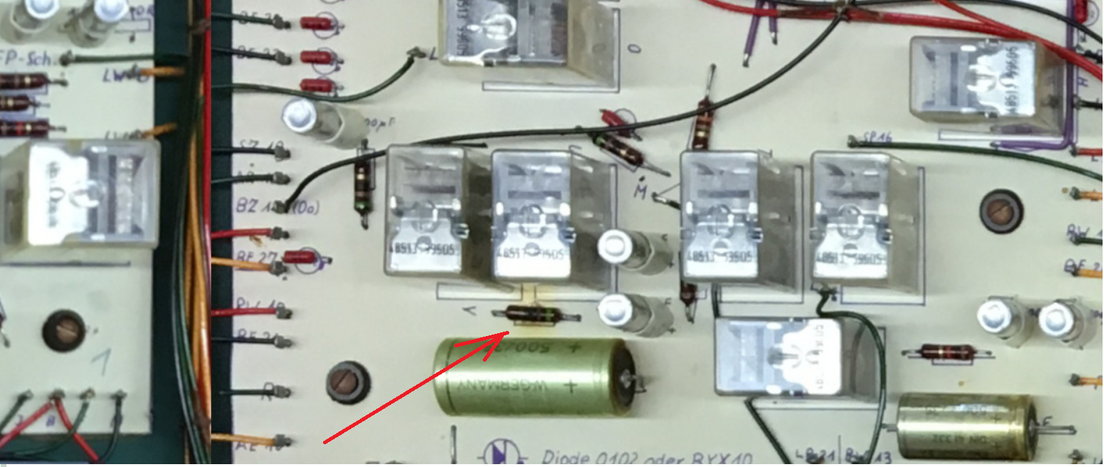

Da ist was recht warm geworden. Grüße Bernd
...Und hier noch ein hochauflösendes - stümperhaft zusammengefügtes - Bild von vorn. https://sis.leibniz-remscheid.de/phywe/phywe-mr-vorn.jpg Ich Depp habe das Leitwerk (oben rechts) nicht mitgefilmt. Das muss - zumindest meiner Meinung nach - für den Ausstieg aus dem Shift verantwortlich sein, zumindest zählt das immer die 6 Shifts mit. Könnte ein Hinweis sein, bin gespannt. Ich denke, ich fange mit dem Leitwerk an. Das wird dann schon den Takt machen, vielleicht auch im Zusammenspiel mit der riesigen, hellen Platine in der Mitte. In dem Video auf der obigen Seite: https://ub.fnwi.uva.nl/computermuseum/phywe.html#openModal sieht man das Leitwerk in Aktion. Ich meine, bei "meinem" Computer wären ein zwei Glühbirnen kaputt - aber vielleicht sind das gar nicht die Birnen... Die Anzahl der Relais ist auf jeden Fall schon erschreckend. Ich habe jetzt 33 auf der Rückseite und 69 auf der Vorderseite, also 102 gezählt.

Die Lämpchen in deinem Leitwerk sehen unterschiedlich aus, kann also gut sein dass es da Verstorbene darunter gibt. Aber das sollte dich ja jetzt nicht vor unlösbare Herausforderungen stellen. Erstmal durchchecken und ggf. ersetzen. Den dunklen Widerling auf der weißen Platine habe ich auch gesehen, sieht für mich aber noch nicht gar aus. Sicherheitshalber mal messen wird aber nicht schaden. Egal ob sie dir helfen können, werden sich die Niederländer vermutlich freuen wenn sie von einem weiteren "Überlebenden" hören. (Und ich würde ja einen Hinweis hinten an das Dingen dran pappen, für den Fall dass der letzte Benutzer - also vermutlich du - aus irgendeinem Grund nicht mehr heranzuziehen ist. Einfach als Vorsorgemaßnahme, damit das Teil nicht aus Unwissenheit verschrottet wird.)

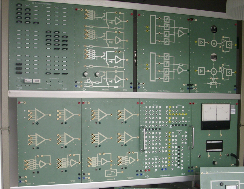

Ah, es war nicht Neva, und auch nichts mit Relais. Sondern ein PEK-Analogrechner von 1970. Offenbar in wenigen Exemplaren für die Bundeswehr angefertigt. http://museum-nt.de/projekte/_pek_analogrechner.html So, das ist zwar als analoge Schaltungstechnik mehr forenlelevant, aber dafür offtopic.
Widerstand schrieb: > Offenbar in wenigen Exemplaren für die Bundeswehr angefertigt. Richtig erkannt. 2017 wurden diese "Lehrgeräte" dann zu Dutzenden in ebay.de vertickt, da ein pfiffiger Händler in Rheinland-Pfalz via VEBEG sich diese Teile geholt hatte.

Wäre es möglich von den zwei weissen Platinen und dem Rechenwerk/Übertrag die Vorder- und Rückseite zu fotografieren. Beim Rechenwerk ist eine weitere Platine rechtwinklig angelötet. Man sollte alle Bauteile, Leiterbahnen Verbindungen gut erkennen können. Damit könnte man dann einen Schaltplan erstellen. Josef
Das Gerät muss über einen Taktgenerator verfügen, der das Schieberegister durchtaktet. Dieser Takt muss nach 6 einzelnen Takten entweder gestoppt oder unterbrochen werden. Also muss der Taktgeber einen Eingang haben, der ihn freigibt, oder die Verbindung zum Schieberegister wird nach 6 Taktzyklen unterbrochen. Genau hier ist irgendwas faul. Gruss Robert

Ich würde vorschlagen die Kondensatoren im Steuerwerk zu checken ...mit einem ESR Tester im eingebauten Zustand. (https://ludens.cl/Electron/esr/esr.html). Es reicht aus wenn einer der Elkos ausgetrocknet ist und der "Ende" Impuls einfach nicht mehr durch kommt. Was sind das genau für Glühlämpchen? Evtl. kann ich ein paar schicken.. Gruß, Holm
Peter G. schrieb: > In dem Video auf der obigen Seite: > https://ub.fnwi.uva.nl/computermuseum/phywe.html#openModal > sieht man das Leitwerk in Aktion. Ich meine, bei "meinem" Computer wären > ein zwei Glühbirnen kaputt - aber vielleicht sind das gar nicht die > Birnen... In dem Beitrag zum Video, wird am Ende auf einen Jens Kirchhoff hingewiesen. Eine Suche im Telefonbuch ergab zwei Treffen mit dem Namen Jens... ggf. vielleicht mal versuchen mit dem Kontaktvaufzunehmen. Eventuell hat er weitere Informationen. Auch ein Benutzerhandbuch ist in dem Beitrag zum Video zu finden. Viel Erfolg...
Holm T. schrieb: > Ich würde vorschlagen die Kondensatoren im Steuerwerk zu checken ...mit > einem ESR Tester im eingebauten Zustand. > (https://ludens.cl/Electron/esr/esr.html). > Es reicht aus wenn einer der Elkos ausgetrocknet ist und der "Ende" > Impuls einfach nicht mehr durch kommt. > > Was sind das genau für Glühlämpchen? Evtl. kann ich ein paar schicken.. > > Gruß, > > Holm Holm, so kompliziert kann das Ding nicht sein. Das kriegen wir wieder hin. Ich könnte mir vorstellen, dass die Relais über ein Zeitglied ( R-C ) laufen, um das nachvollziehbar zu halten. Das letzte Relais der Steuerung müsste eine Verbindung zum Schalter ( Einzelschritt bzw. kompletter Ablauf ) haben. Schade, dass ich das Ding nicht auf der Werkbank habe. Grüße Bernd

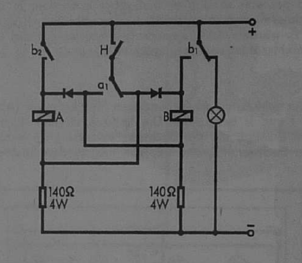

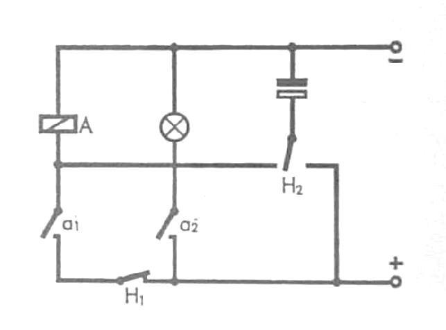

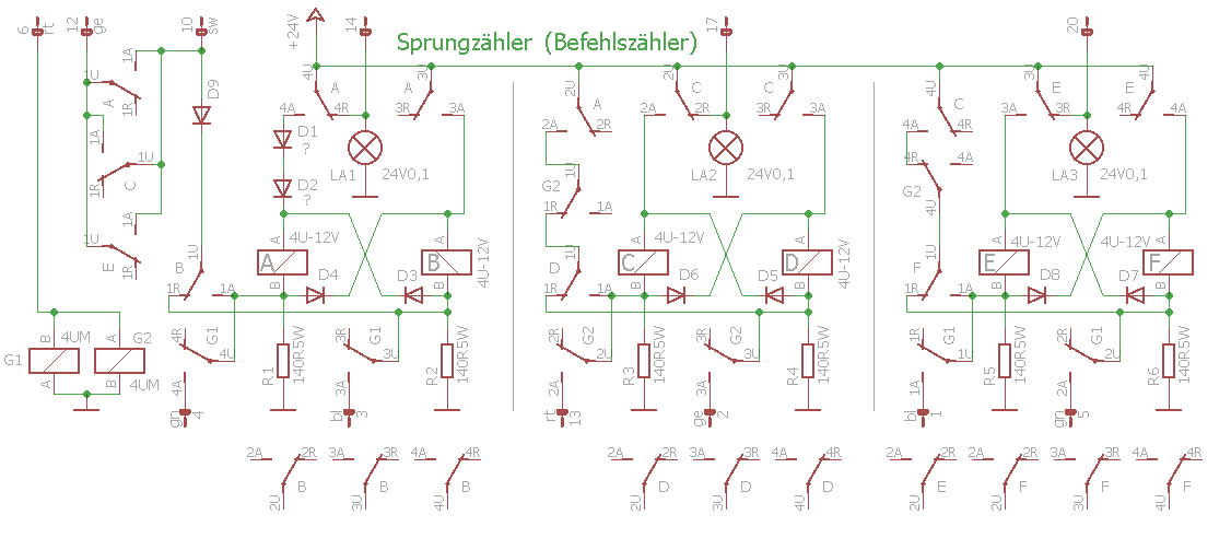

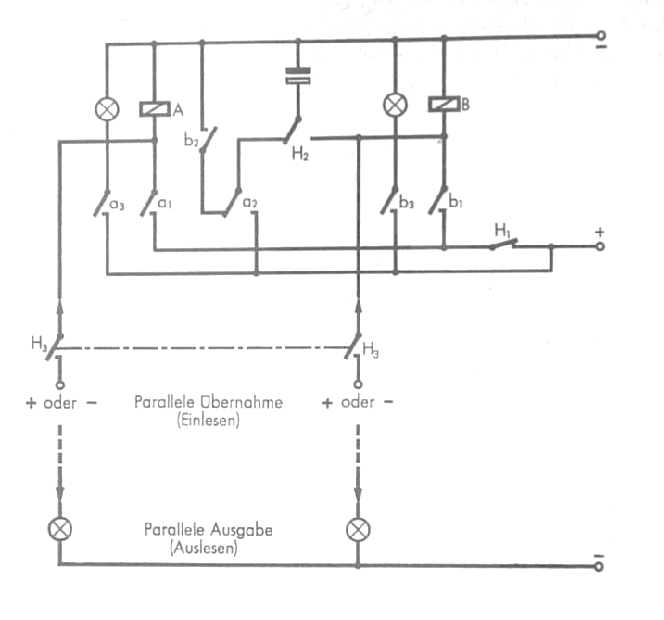

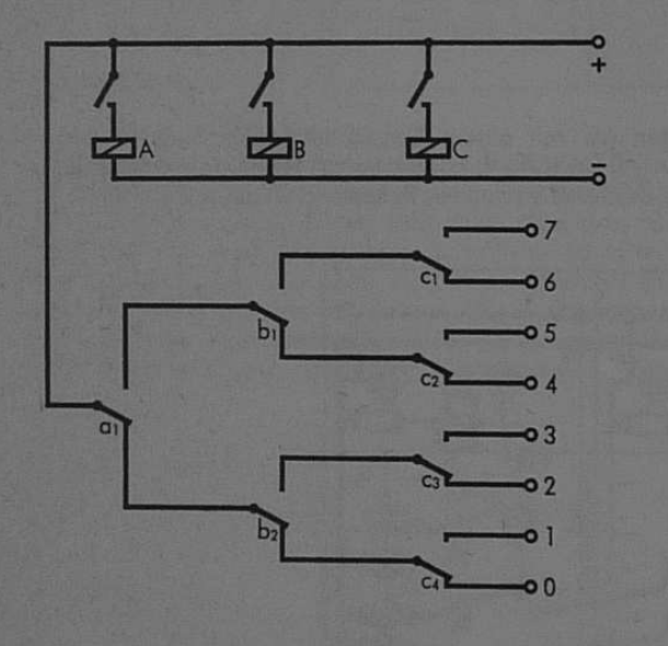

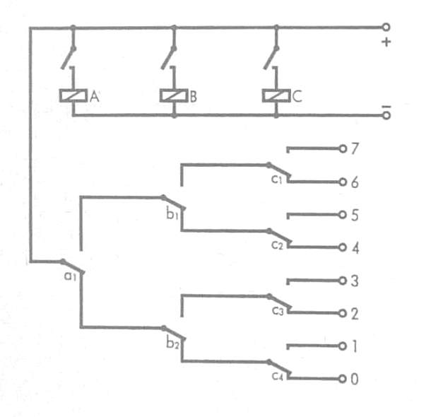

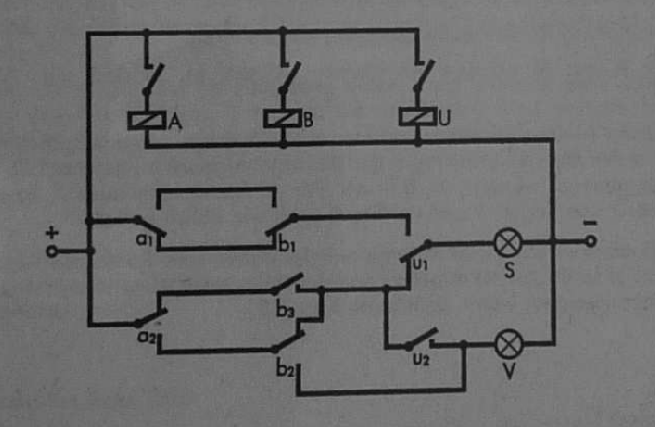

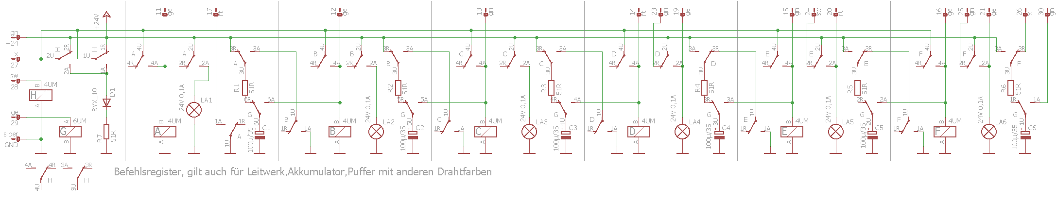

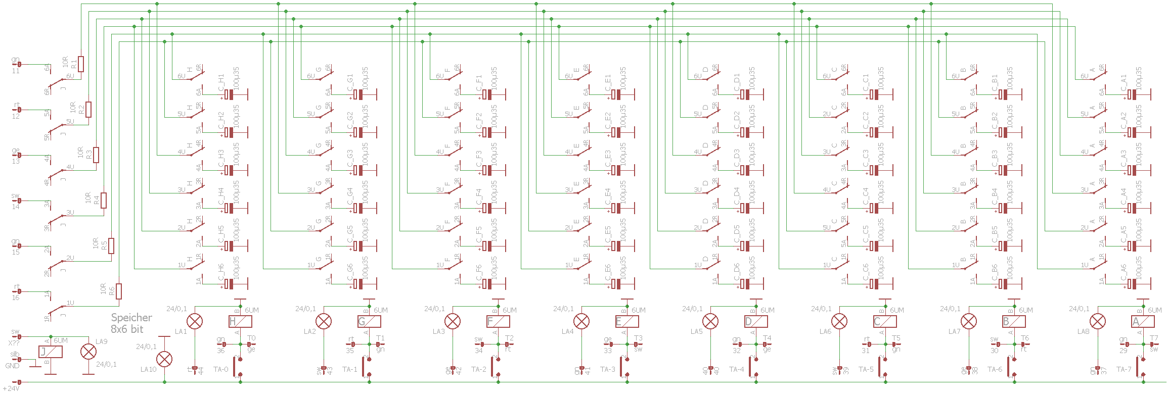

Anbei eine Teilrekonstruktion anhand der Fotos. Ohne Garantie, da nicht alles zu erkennen ist. Zum testen mit http://www.falstad.com/circuit/circuitjs.html sind einige Schalter hinzugefuegt um externe Signale zu schalten. Die *.txt Dateien sind die Falstadt Dateien.
Hallo zusammen Prima Arbeit mit dem Plan. Auf so eine ähnliche Idee bin ich auch gekommen. Allerdings fehlt in deinem Plan noch eine Art refresch für die Kondensatoren. Nach einem Leseimpuls sind die Kondensatoren leer, und die Info muss wieder zurückgeschrieben werden. Ansonsten machen Befehle wie SPX keinen Sinn. ohne Programm geht halt nix. Dann ist die Frage wie lange die Kondensatoren die Info halten?. Ich vermute mal das man das auch ca. alle Min mal refreshen muß. Aber dafür könnte ja eine der Platinen auf der Rückseite zuständig sein. Peter ist sicherlich noch mit der Weihnachtsfeierei beschäftigt, geben wir ihm noch ein bisschen Zeit
Moin Ich muss mich nochmal melden und mich ein bisschen korrigieren der refresh nach dem Leseimpuls wird warscheinlich nicht gebraucht, weil die Selbsthaltekontakte im "Puffer" das übernehmen. Was aber an der länge der Speicherzeit nix ändert Wenn die Kondensatoren so geschaltet sind ,wovon ich ausgehe, kann man sie ja einfach messen. @Josef C. mit deinen Plänen für Zähler und Schieberegister kann ich nichts anfangen dank Augenkrebs. Andersherum kannst du den Plan mal ein bisschen übersichtlicher aufmalen.Ich hab es versucht und einen Drehwurm gekriegt. @Peter Gibt es für die Maschine auch noch Schulungsunterlagen für Schüler und Lehrer?
Friedhelm E. schrieb: > @Josef C. mit deinen Plänen für Zähler und Schieberegister kann ich > nichts anfangen dank Augenkrebs. Andersherum kannst du den Plan mal ein > bisschen übersichtlicher aufmalen.Ich hab es versucht und einen Drehwurm > gekriegt Wenn ich Zeit finde versuch ich es. Es werden trotzdem noch genügend Kreuzungen übrigbleiben. Umzeichnen ist ein bisschen mühsam mit Falstadt. Leider werden beim 'Print' die Verknüpfungs-punkte nicht angezeigt. Das schoene an Falstadt ist das man damit interaktiv die Schalter bedienen kann. Bei Falstadt sind interessanterweise unter Circuits | Other passive circuits | Relays auch Flip-Flop und Counter. Aber natuerlich andere wie hier.

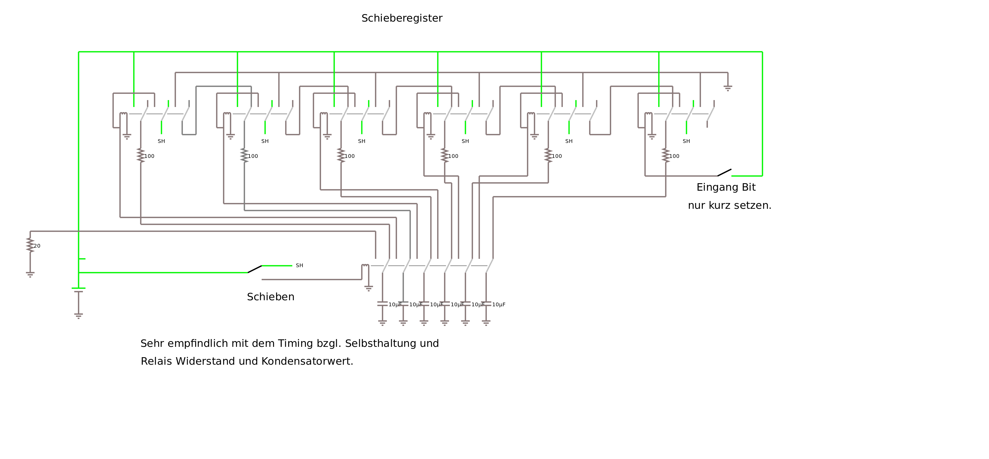

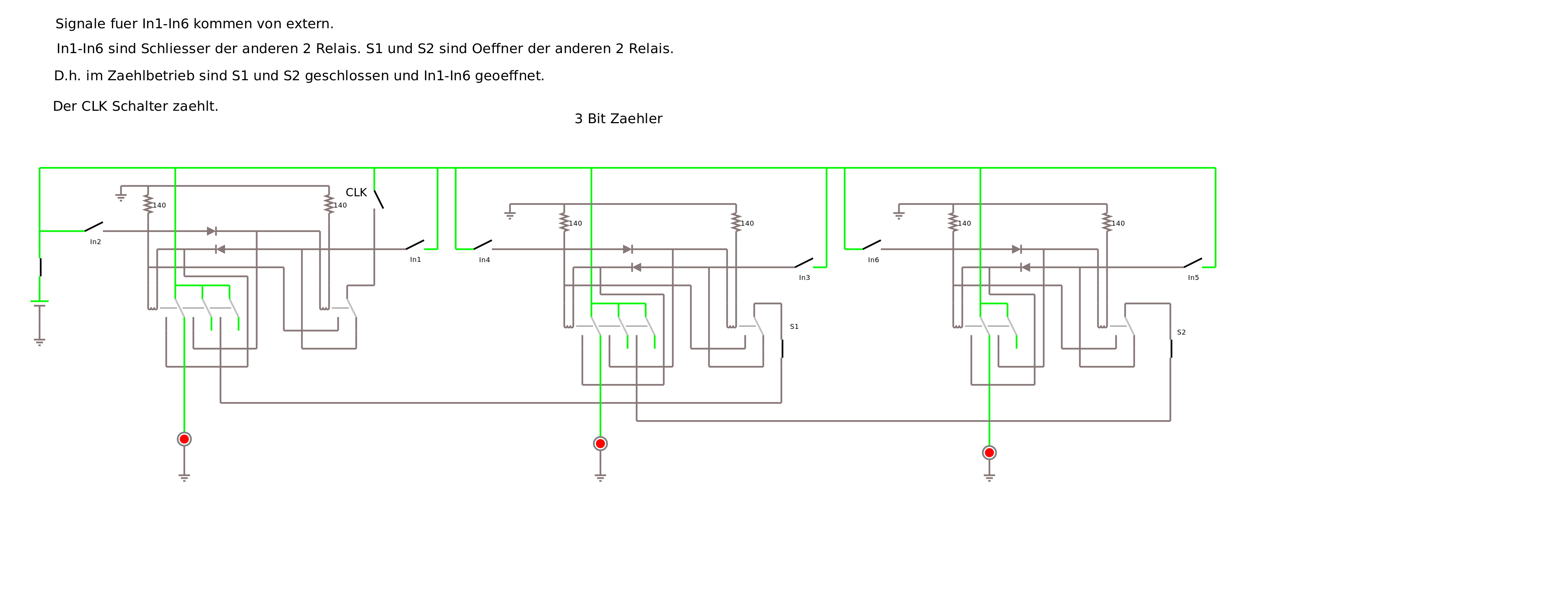

Frohes Neues Zusammen, ich bin beeindruckt von dem, was hier in der Zwischenzeit produziert wurde. Ich verspreche, detaillierte Fotos von allen Platinen anzufertigen, allein aus Gründen der Dokumentation, falls ich etwas bei meinen Reparaturversuchen verbocke. Verbockt habe ich auf jeden Fall das Mitnehmen des Modellrechners über die Winterferien, da ich am letzten Tag krankheitsbedingt zuhause bleiben musste. Nehme mir das Teil aber nach den Ferien vor. @fredfromflett Es gibt dieses eine Büchlein mit einigen Programmierbeispielen, das kann ich sicher kopieren und als PDF einstellen. Ich bin sicher, dass Phywe da nichts gegen haben wird. Ich denke ich frage sicherheitshalber nochmal nach. @josefc Ich bin beeindruckt von den Plänen. Kannte Falstadt auch noch nicht. Scheint mir allerdings auch nicht so einfach von der Bedienung zu sein. Aber kost nix. Könnte man damit theoretisch die ganze Maschine simulieren?
Peter G. schrieb: > @josefc > Ich bin beeindruckt von den Plänen. Kannte Falstadt auch noch nicht. > Scheint mir allerdings auch nicht so einfach von der Bedienung zu sein. > Aber kost nix. Könnte man damit theoretisch die ganze Maschine > simulieren? Theoretisch wohl schon. Aber ich stelle mir das ganz schön mühsam vor. Ich finde den Editor nicht so toll. Grössere Schaltpläne werden damit meiner Meinung nach zur Qual. Vor allem das Steuerwerk stell ich mir ziemlich komplex vor, im Vergleich zu den Teilen die ich gezeichnet habe. Aber du hast ja die Hardware. Im Einzelschrittmodus kann man sich ja zum Fehler vorhangeln und dann gezielt messen. Ich würde zuerst die Kondensatoren durchmessen. Da (fast) keine Halbleiter vorkommen müsste man die direkt in der Schaltung durchmessen können. Ebenso die Relais, Spannung anlegen (evtl. mit Strombegrenzung) und durchmessen.

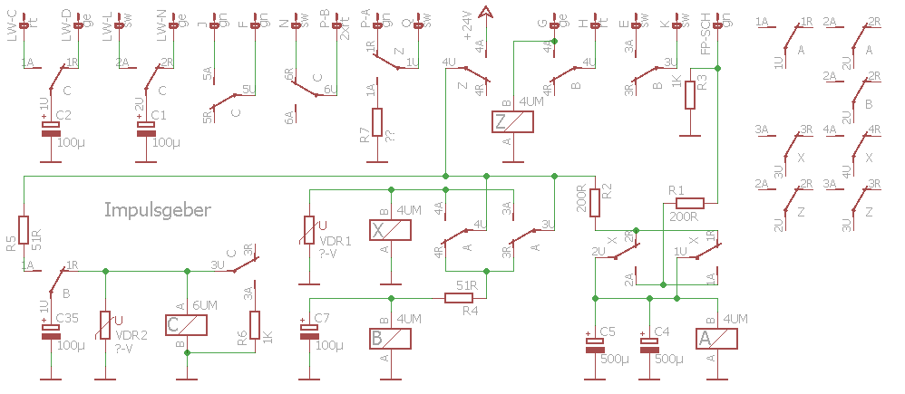

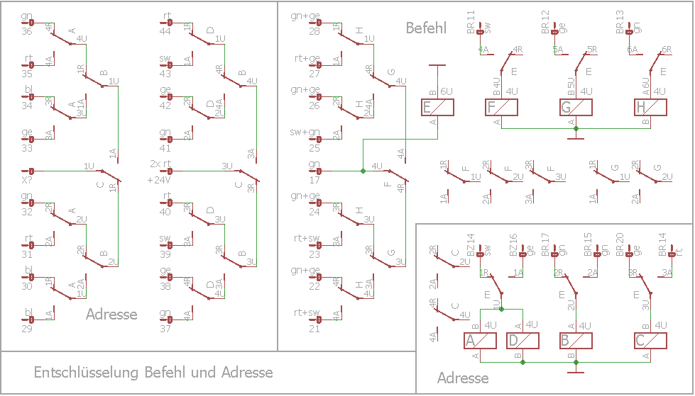

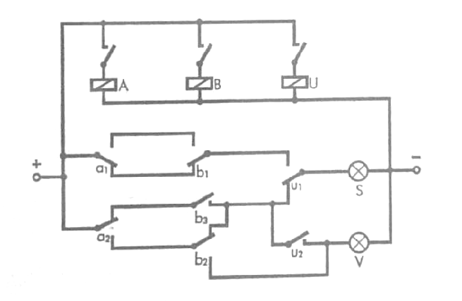

Hier noch ein paar Schaltungsteile.
Und noch eins.
falls es wer nachbauen möchte...

Mit den Plänen vom Zeichner kann man loslegen, sinnvollerweise beim Impulsgeber. Prüfen ob die 24V ankommen und die auch an G anlegen, dann muß Z anziehen und der Taktgeber loslaufen. FP wird der Einzelschritt Eingang sein.
Hallo Alle, hallo Volker, hallo Friedhelm, die Relais gibt es wohl wirklich nicht mehr. Ich sag ja, mit anderer Technik nachbauen. Wenn mir einer bei Gelegenheit erklärt, wie ich einen Relaiskontakt in ein Transistor umwandeln kann... Also Fortschritte: ich arbeite mit "Zeichner" zusammen. Wir dokumentieren die Karre nun erstmal, sehr bald wage ich mich an die ersten Lötstellen heran, musste mir vorher noch eine passende Lötstation zulegen, meine ist ein wenig schwach. Bei Pertinax muss man sehr vorsichtig sein, so "Zeichner". Ich kann schon jetzt sagen, grundsätzlich wird mit dem Impulsgeber nichts schlimm sein, der taktet brav. Auch Einzelschritte funktionieren. Ich weiß immer noch nicht, was dafür sorgt, das der Befehlsregister-Inhalt in die Entschlüsselung gelangt, wie das zeitlich getaktet ist. Also die Weiterleitung des Befehlsregisters an die Entschlüsselung geht nicht, statt dessen wird der Bitinhalt einfach aus dem Befehlsregister wieder herausgeschoben, das darf so natürlich nicht sein. Dauert also noch etwas, bis das Teil repariert ist. Ich baue die Einzelplatinen bald aus, aber davor muss ich unbedingt wissen, wie die ganzen Drähte dazwischen verlaufen. LG Peter

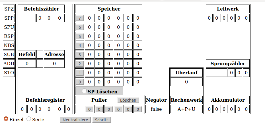

Hallo, anbei eine Simulation des Rechners in Javascript. Stimmt nicht 100% mit der HW ueberein. Ich hoffe es sind keine groesseren Fehler drin. Sollte auf einem neueren Browser laufen. Getestet mit Chromium 71 und Firefox 64. Hat keine externen Abhaengigkeiten. Der ganze Code ist in der html. Gruss
Hallo Joseph, gute Arbeit. Ich hab's mal ausprobiert: 1. Beispiel1 drücken, um Programm zu laden 2. Neutralisieren drücken ( vermutlich Reset ? ) 3. Single-Step mehrfach drücken Gut wäre vielleicht, wenn man unten im HTML-File die Beispielcode in Assembler sehen könnte, damit man weiß, was das Beispiel machen soll.
Hier eine Version mit Logger, die den Befehl im Zyklus anzeigt.
WOW, super Simulation! Fühlt sich so an wie das Original! Zumindest das, was ich bisher mit den Schülern "programmiert" habe, funktioniert genauso hier - sieht auch wirklich ähnlich aus! RESPEKT! Gruß Peter
Christoph M. schrieb: > Gut wäre vielleicht, wenn man unten im HTML-File die Beispielcode in > Assembler sehen könnte, damit man weiß, was das Beispiel machen soll. Anbei eine Version mit kommentierten Beispielen. Peter G. schrieb: > Ich weiß immer noch nicht, was dafür sorgt, das der > Befehlsregister-Inhalt in die Entschlüsselung gelangt, wie das zeitlich > getaktet ist. Also die Weiterleitung des Befehlsregisters an die > Entschlüsselung geht nicht, statt dessen wird der Bitinhalt einfach aus > dem Befehlsregister wieder herausgeschoben, das darf so natürlich nicht > sein. Ich wuensche euch viel Erfolg. Das Leitwerk ist wohl das komplizierteste Teil. Ca. 20 Relais ohne Beschreibung. Da wuerde ich zuerst die kleineren Platinen genau auf einen Fehler untersuchen.

>Autor: Josef (Gast) >Datum: 22.01.2019 16:57 Die Schaltungsteile nochmals, augenfreundlicher.
Hallo Gemeinde, "Zeichner" hat das Gerät repariert. Ich bin glücklich und kann meinen Schülern wieder die von-Neumann-Architektur nativ zeigen und beibringen. LG Peter
